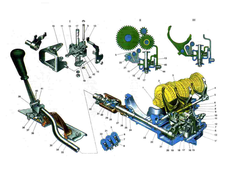

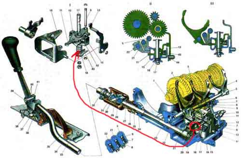

А вот какая у меня странная штука: Рычаг переключения передач стал болтаться влево-вправо нА нейтралке между положениями включения 1-2 и 3-4. Вперёд-назад не болтается, а влево-вправо свободно ходит. Раньше не болТался, держался в положении включения 3-4 передачи, а на 1-2 приходилось отводить его влево и втыкать. Кулиса совершенно целая внешне, что это может быть?
Поговаривают, что там в недрах коробки есть некая пружинка, которая отводит шток переключения в то самое положение нейтрали, в котором рычаг должен стоять, когда она ломается, шток, а значит и прикрученный к нему рычаг, начинают свободно болтаться в доступных пределах, вверх да вниз не дает ему болтаться механизм выбора передачи, как я думаю, ну а влево-вправо не мешает ни чего. У меня такая же фигня так я привык уже +) правда порой не втыкается передача, потому что не попадаешь в правильное место +)
Засобираетесь коробку перебирать поменяете и прожинку, снаружи она вроде как недоступна =)
Спасибо, так я и думал
А в шестерни обломок пружины может попасть? Про это что нибудь говорят?
А в шестерни обломок пружины может попасть? Про это что нибудь говорят?Вот честно оворя живьем я эту пружинку ене видел, ибо разобрал всего одну коробку в жизни и ее там вообще не было =) так и собрали я так понимаю та, что я там отметил кое как на картинке. Сам механизм выбора живет внизу коробки и там где то тоже внизу должен жить магнит, призваный ловить металлические стружки из масла, вот наверное побултыхается кусок пружины и к нему прилипнет =)
во, большую картинку нашел:
При нейтральном положении рычага
переключения передач пружина 18 перемещает ры-
чаг 11 и блокировочные скобы 15 на осях до упо-
ра шарика 44 фиксатора в ступеньку оси 17
Судя по всему, висит прудина на оси, и ежели сломалась в одном месте, то точно ни куда не денется.
