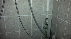

Сделать можно, но не видно где запоры, что бы воду перекрыть. Они должны быть до счетчиков.
Я их просто не сфотографировала, ниже данного проема есть такой же, в нем расположены запоры.
Значит запоры стоят после счетчиков, поэтому для их замены требуется отключение воды.
Сначала идут запоры, потом счетчики - снизу вверх. Но в принципе можно полностью стояк перекрыть в подвале, там все запоры новые, закрыть на время установки - без проблем.

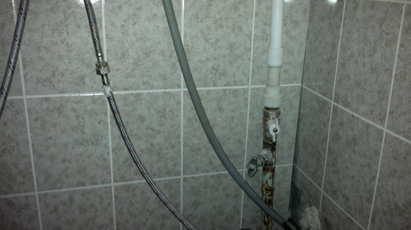

О каких фильтрах речь?
Если о грязевиках, то они уже стоЯт.
Обратные клапана поставить нет особой проблемы- сначало демонтируются комбинированные разъёмные муфты, в штуцера вкручиваются обратные клапаны, после них отвод комбинированный, с наружней резьбой, ну и вправо через муфту соединяется с трубой.
Единственно, что верхняя труба встанет горизонтально (она у Вас немного задрана вверх на пайке в муфте), а вот вторая немного занизится (либо после обратного клапана прямую комбинированную муфту с наружней резьбой и сразу же отвод под 90 гр., тогда труба чуть приподнимится). Так что об особой эстетике говорить трудно- ваять нужно из уже имеющегося монтажа.

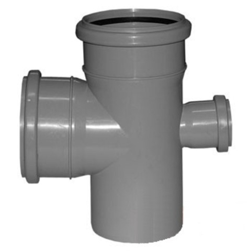

Не могу найти нужный унитаз по сливному отверстию.
Из-за слива унитаз слишком выпирает вперед.
Искал унитаз с отверстием горизонтальным и с низу не могу найти.
Есть ли в природе такие унитазы.
Если нет , то придется менять тройник чугунный.
Унитазы бывают с горизонтальным, наклонным и вертикальным выпусками.

В данном случае труба-тройник расположена очень низко по уровню пола и если ставить горизонтальный выпуск ,то на гофру уходит много места.Скиньте в личку тел. попытаюсь объяснить .
Про виды подводок к унитазу я знаю.

У вас этот узел уже неверно собран. Фильтра вверх ногами стоят.

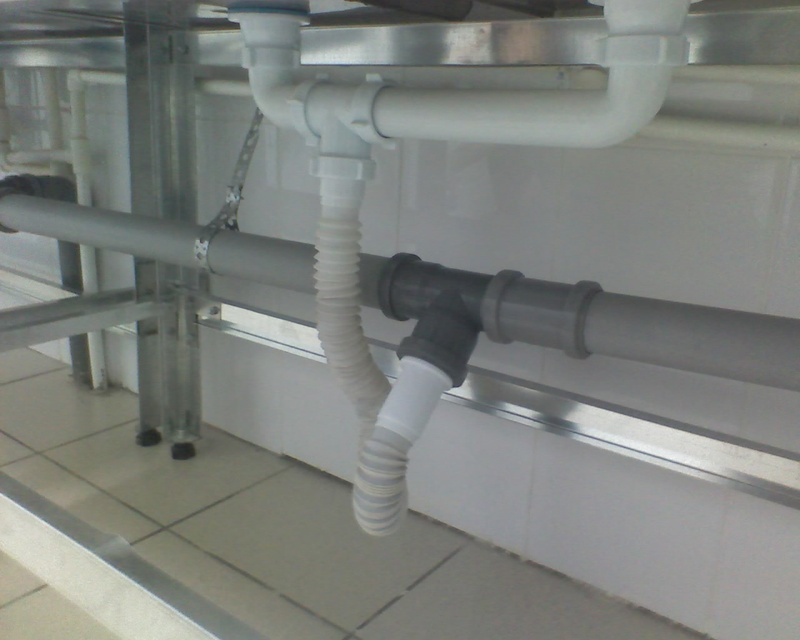

Такая ерунда - слив из ванной сделан неправильно. Там гофротруба положена длинющая, восьмеркой аж изгибается, а от слива до трубы в которую вода уходить должна реально совсем чуть чуть расстояние. Кароче не выходит вода почти из ванной. Вчера полчаса там лазил - нашел положение при котором вода стала уходить уже более менее, но еще не идеально хорошо.
Но как бы я не сантехник и потому вопрос - существует ли простой вариант решения типа "короткая гофра толстая для ванн специально", или таки надо заморачиваться на вызов специально обученного человека который сделает пластиковую трубу от слива до трубы в которую вода уходит ) там тоже лежат серые трубы пластиковые такие )
Установлены новые радиаторы, импорт или наши -не знаю - вроде алюминевые, и вот один потек из места соединения секций в середине вверху (выглядит как соединение секций). Батарею отключил (перекрывается полностью, можно снять). А что с радиатором можно сделать ? - холодно! - кто может дать совет, посмотреть, починить, расчет сразу. Территориально - кинотеатр Победа. Можно сразу 89139241010 Анатолий.
Там гофротруба положена ...Гофру в топку, заодно и обвязку туда же.
Меняете на обвязку с жёстким обводом (Viega, Mac Alpine...), при необходимости перебираете пластиковый лежак, не забывая соблюсти уклон в 3 градуса.

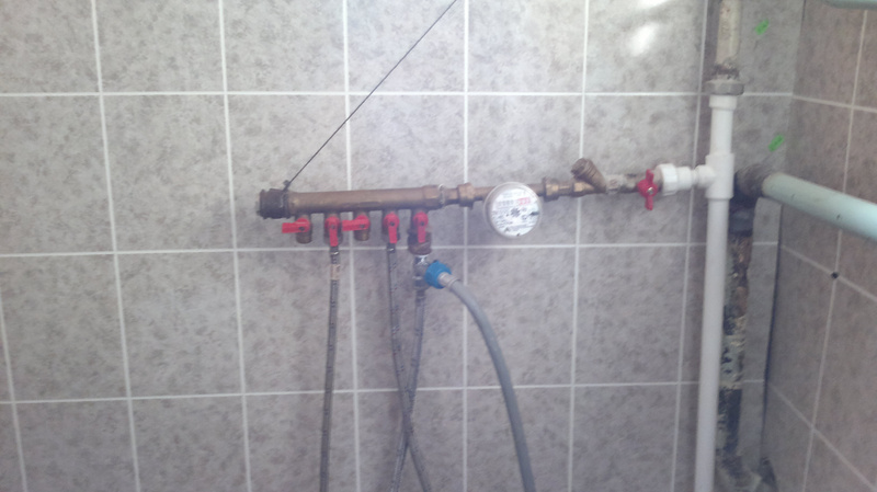

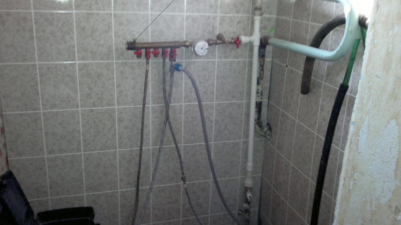

45е PPRC углы придумали трусы!
Зацените, как можно без них работать! Картинка
Чесслово, это был не я!
ПС: ПП армированный алюминием, отопление.
Чесслово, это был не я!Коллекторная разводка со спец. креплением и дублирующим краном. Ну а грязевик поставлен отстойником вверх, скорее всего, чтобы не засорялся
Сразу видно, хозяин квартиры "на все руки". Или это профессиональный монтаж?
ПС: а вот Спецкрепление надо взять на вооружение
Хозяйка сказала, что уже с таким монтажом купили квартиру.
