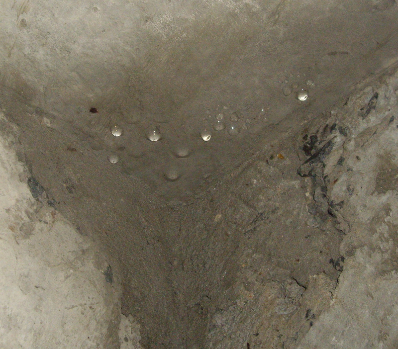

ну а вот наш злополучный внешний угол с конденсатом..
Никому не советую брать угловые квартиры а там более на последних этажах.

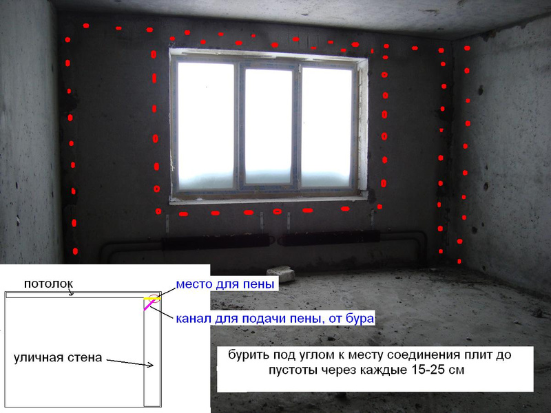

У меня тоже 10 этаж угловая двушка я могу посоветовать, взять бур подлиней и через каждый 150-250, (100-150) мм вбуриваться, как только попадаете в пустоту разбуриваете ее и все тщательно просушиваете, потом антисептиком и пените это в вашем случае.
И если у вас по несущим стенам нет проблем с промерзанием посоветую сделать, так как изображено на фото во избежание, каких либо проблем в дальнейшем. Забуриваться лучше всего на глубину не более 300 мм.

вот именно так утеплял свою квартиру наш теплотехник....
не новую, а давным давно построенную, и не дискусовскую....

Рекомендуют участок, куда будет наносится монтажная пена, увлажнить водой. Например, с помощью пульверизатора. Как минимум это повлияет на скорость полимеризации, но, также возможно, что повлияет и на равномерность заполнения.
