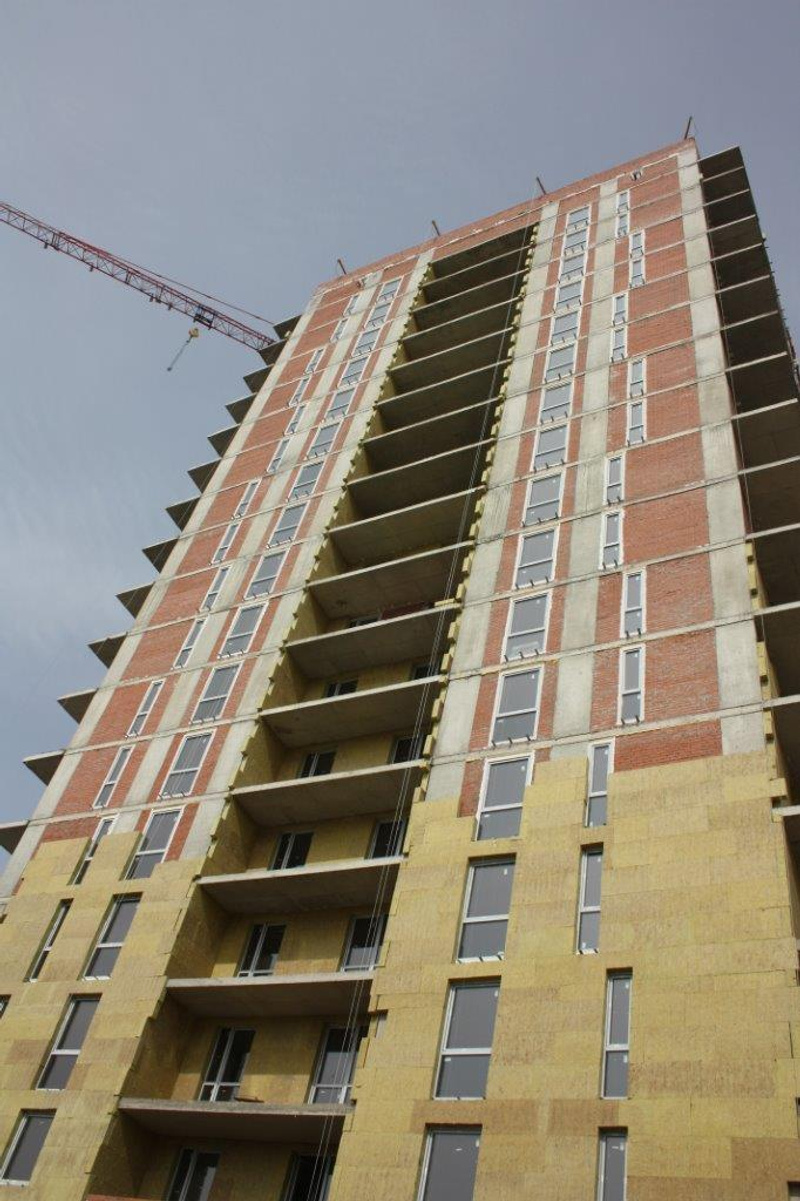

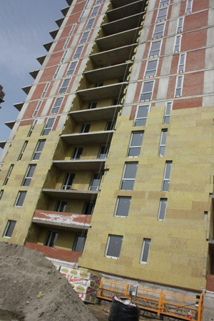

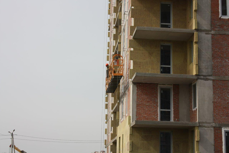

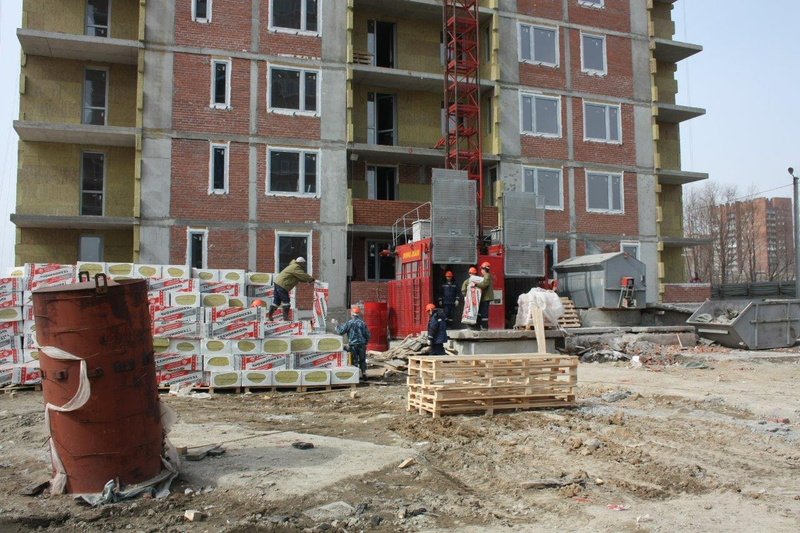

вот тут такое дело: меня одного парит, или уже где-то обсуждалась тема монтажа минеральной ваты в кирпичных домах? По-моему не все гладко проходит, как может показаться, по той причине что ее монтаж невозможен без намокания по причине погодных условий. Каков был конец зимы и сама зима, так наверняка не удалось избежать сего на 3-5 этажах. Или это бред?
А если не бред, то чего ожидать в будущем?
плиты идут гидрофобизированные, намокать не должны.
касаемо вентилируемых фасадов слышал (возможно не более чем слух), что в сибири эти фасады путем не просыхают и через несколько лет вся "вата" благополучно сползает на нижние этажи в связи с чем на верхних этажах появляется свист в ветряную погоду.
Зная наших людей не удивлюсь. (если у строителя не окажется в кармане крепежа то значит кусок утеплителя будет держаться не на 4-6 и т.п. а на 2-4)

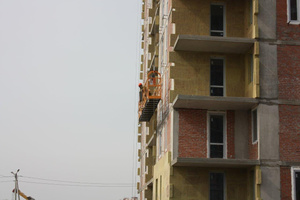

На фото увидела, что начали остеклять ГП-1 и ГП-2 на нижних этажах. Только вот думала, рама будет черная, но судя по фото - белая. Или это пленка сверху, кто в курсе, какого цвета на самом деле они?
Хм, не обратила внимания даже... Щас гляну
Вау! И вправду, застеклены 1-2 этажи! А почему рама должна быть черной? Разве это лучше, чем белая?
Если судить по рендерам или тюменскому примеру, то логичнее было бы, чтобы рамы были черные. Смотрятся они строже и от этого красивее.
Хочу с уличной чтоб темная, с внутренней белую)))))
А вообще, просто интересно, на проекте кажутся темными рамы..
Кстати, посмотрела в Тюмени именно так и есть!
А вообще, просто интересно, на проекте кажутся темными рамы..Кстати, посмотрела в Тюмени именно так и есть!
А что - самый оптимальный вариант!

да что-то печалька, если рамы будут белые. чОрные (ну или хотя бы коричневые) были бы в тему.

да что-то печалька, если рамы будут белые. чОрные (ну или хотя бы коричневые) были бы в тему.Изначально по проекту в кирпичных домах внутри рамы белые, снаружи коричневая кашировка (не черная)

А кто подрядчик по монтажу окон? в каком цвете будут окна снаружи в кирпичных домах? - вопросы к САС

Добрый день!
Во всех домах будет устанавливаться профиль VEKA. Подрядчики - БФК и Lauter.
Рамы в 10-этажных домах кэшированы серым цветом. Это общий архитектурный элемент, который связывает воедино стиль 10-этажных и 17-этажных домов.

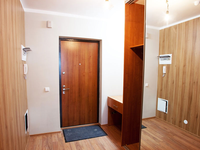

По поводу щитов... Мне казалось, что сейчас в новостройках все автоматы в квартире размещаются, как здесь, например (взял фотку у тюменского брата):
на самом деле дело не в эл. технике которая предположим что учит посчитать силу тока и т.п., но ни вкоем случае не учит проектированию эл. сетей жилых домов и т.п.
на своем опыте как проектировщика, жильца новостройки и соседа ж/м "молодежный" который построил САС знаю, что щитки чаще всего установлены в подъезде и причины на это следующие:
1. удешевление монтажа
2. доступ к эл. счетчикам контролирующих организаций в т.ч. и УК
ну и так как прошла эра воровства эл. счетчиков и вандализма то нет особого смысла в установке их в квартире тем более что щит с картиной на дверце не только не портящий интерьер, а украшающий его стоит от 4т.р.
кстати могу на основе дизайн проекта или пожелания заказчика выполнить проект эл.проводки квартиры с составлением спецификации (возможно составление сметы) и при необходимости даже с печатью от конторы члена СРО!!!

Добрый день!Светлана, а изначально ведь планировалось в кирпичных домах коричневая кэшировка?

Нет, изначально кэшировка в альбомах польских архитекторов серая.Добрый день!Светлана, а изначально ведь планировалось в кирпичных домах коричневая кэшировка?

Алексей, Вы, как специалист, можете прокомментировать, хорошие автоматы будут или могли быть лучше?))
Автоматы китайские IEK (ИЭК) вполне нормальные, но по возможности можно заменить (отключив вводной это легко и безопасно) на более качественные и дорогие) хотя при мне во время испытаний около 50-70 автоматов/узо "Legrand" один АВ был не исправен, так что тут как говориться личное дело каждого
кабель будет как минимум 3Х2,5 мм. кв т.е. такой кабель расчитан по ПУЭ на 25 А а по каталогам на 28 т.к. автоматы стоят на 16 (можно разумеется поставить на 20 и будет счастье/увеличение допустимой нагрузки на группу, но не всю квартиру т.к. вводной 50 ампер, а это примерно и есть 10 кВт) то даже если они не оч качественные, то все равно отключат нагрузку раньше чем нагреется и загорится кабель (главное чтоб в принципе АВ был рабочий)
