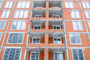

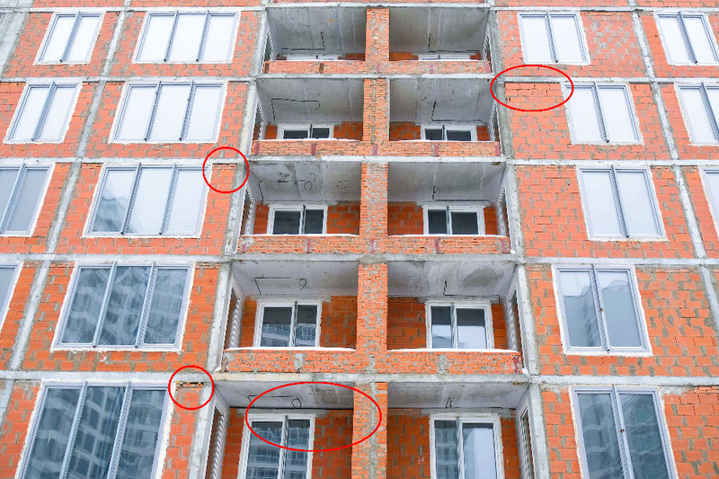

Качество кладки просто поражает (см. вложение). не удивительно, что жильцы ГП1-ГП2 жалуются на то что дует отовсюду
Я в шоке от таких выводов! Вы думаете, что кирпичом забивают до перекрытия? Нет. Этот зазор заделывают пеной ,утеплителем и раствором. Тем паче стена даёт небольшую усадку и щель появится спустя какое-то время и потом заделывают. Посмотрите другие объекты других застройщиков из монолита с кирпичным заполнением.

У нас угловая квартира в 1 доме и не дует! Была проблема в одном месте балконной двери, вызвали оконщиков, они поправили резинку и все норм стало. В принципе в доме очень тепло!
Через какое время и кто будет заделывать после усадки? Нужно ли при этом демонтировать мокрый фасад?
У меня напротив прекрасный пример монолита с кирпичным заполнением, где кладка не такая похабная (постараюсь сделать фото для сравнения).

Я в шоке от таких выводов! Вы думаете, что кирпичом забивают до перекрытия? Нет. Этот зазор заделывают пеной ,утеплителем и раствором. Тем паче стена даёт небольшую усадку и щель появится спустя какое-то время и потом заделывают. Посмотрите другие объекты других застройщиков из монолита с кирпичным заполнением.Смотрели нет там такого кирпича, хотя есть но это исключение... А для мазанки самое то - больше щелей лучше держит раствор...

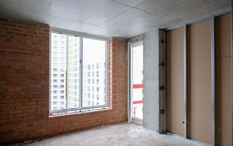

Посмотрел крайний фотоотчет и был шокирован!
кто то уже писал про стены из гипсокартона, честно говоря не верилось...но фото во вложении настоящая жесть!.
Межкомнатную стену реально лепят из гипсокартона!!!!
...Эт пи... какой то - САС?!
. На кой черт вообще ее делать тогда???... если эконом режим и все такое, ну сделайте из пеноблока! пусть он пыльный, зато плюсов намного больше...
Дичь короче полнейшая люди...ГП 5 соболезную, потому как похоже такие стены только там...
. На кой черт вообще ее делать тогда???... если эконом режим и все такое, ну сделайте из пеноблока! пусть он пыльный, зато плюсов намного больше...Дичь короче полнейшая люди...ГП 5 соболезную, потому как похоже такие стены только там...
Ладно хоть пока из гипсокартона, скоро просто из картона лепить начнут
Они всегда так делали.
Тут еще хорошо что целыми листами, в европейском береге первый слой из обрезков был

В сравнении с пеноблоком, ГКЛ-перегодоки - более технологичное решение. После устройства пеноблоков потребуется делать отделку штукатуркой. Для ГКЛ-перегородок этот дополнительный этап не требуется. Выполненная по технологии перегородка сразу будет ровной.
Толщина межкомнатных перегородок - 100 мм. С одной и другой стороны стена состоит из двух гипсокартонных листов по 12,5 мм каждый. Между ними звукоизоляционный материал - минераловатная плита, 50 мм. Технология изготовления гипсокартона обеспечивает защиту от плесени и грибков, такое покрытие можно применять даже в подвалах.
Многослойная отделка снижает уровень шума. Гипсокартонные листы отражают, а минераловатная плита задерживает звук в пустотах между волокнами. Конструкция обеспечивает звукоизоляцию 52 Дб (скрывает большинство бытовых шумов).
Легкие грузы, такие как картины, фотографии, полки и т.п., масса которых не превышает 15 кг, навешиваются непосредственно на гипсокартонные листы с помощью крючков или специальных дюбелей.
Грузы массой до 70 кг на 1 п. м. могут быть подвешены на любую часть стены, при этом расстояние между дюбелями должно быть более 75 мм.
Для крепления грузов от 70 кг до 150 кг на 1 п.м. рекомендуется использовать комплектные системы крепления стационарного навесного оборудования.
Для демонстрации прочности мы крепили на "бабочку" 62 кг груза к одному листу. Перегородки выдерживают до 150 кг/п.м.

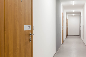

Сразу после заселения подъезд подвергается мощным эксплуатационным нагрузкам. Жители активно делают ремонт, где-то случаются протечки, кто-то выносит цемент и.т.д. Естественно, что все это влияет на отделку. После того, как большинство жителей завершит ремонт, управляющая компания займется восстановлением отдели, с лифтов снимут защитную обшивку. Если жители будут бережно относиться к своему дому, подъезд будет радовать.
Предлагаю зайти в дома 1 очереди Европейского Берега, где этап заселения пройден и работает отделочник УК, вы увидите подъезд в реальном состоянии.
P.S. Все рекламные фото сделаны именно в наших подъездах.

Безусловно, ГКЛ-перегородки более технологичное решение, НО для Застройщика: потому что более дешевое во всех отношениях.
Как и штукатурные фасады 3 очереди Декабристов - "элитного" жк....
Юлия_Брусникина
Для жителя преимущество еще и в том, что легко сделать перепланировку. Не придется выносить груды кирпичей.
Да и стена полностью ровная уже при заселении.
В вашем сообщении не увидела сомнений в жизнеспособности ГКЛ-перегородок.
Технология мокрого фасада на Декабристов выбрана для того, чтобы фасад квартала выглядел динамично. Такое решение создает ритм, делает акцент на башне и позволяет избежать монотонности визуального восприятия.
Slava2005
Ну то, что стены извазюканы и обколочены- это один момент. Сомнение вызывает само качество отделки. И где декор на стенах ( кирпичи, дерево) , которые есть на рекламных фото? В Европейском береге может и есть, но в гп 2 Панорамы я ничего подобного не заметил. Или это делается уже позже, когда основная масса жильцов сделает ремонт? Или здесь концепция другая?
маSтер
Для жителя преимущество еще и в том, что легко сделать перепланировку. Не придется выносить груды кирпичей.1. Если цель облегчить перепланировку - тогда совсем не делайте. Вообще ничего не придется выносить. Супер аргумент!!!
2. То есть ровной стену из Сибита, кирпича или ПГП никто не делает из строителей?! Только "гипсокартон" на это способен?! Вы серьезно?!
3. Про мокрый фасад на Декабристов - ну просто порадовали!
Если уж хотели сделать АКЦЕНТ на башне, то этот акцент должен быть БОЛЕЕ ВЫСОКОГО КАЧЕСТВА исполнения (и материалов исполнения) относительно неакцентных частей квартала. У вас же это какой то "унылый" акцент. Динамику создает - согласен. Только эта динамика не в плюс 1 и 2 очереди, а совсем наооборот...Думаю, что ни один ваш клиент не рад такому вашему решению по АКЦЕНТУ...
Как я понимаю, если перегородка сделана из сибита или кирпича, то можно снести её часть. Ну или скажем без проблем продолбить или вырезать в ней проём. А если из гипсокартона? Там только всю сносить? Направляющие, к которым крепятся листы не позволят вырезать и демонтировать как захочется.
А на ГК что мешает разобрать и пересобрать?
Я конечно не строитель, но мне думается срезать или вырезать гораздо проще, чем разбирать и делать всё заново. По крайней мере не сложнее. Здесь ведь делают акцент насколько удобнее перегородки из ГК. Если всё сносить в квартире под чистую и строить всё заново, то может и удобнее, а если часть стены, либо проём, то не удобнее.

1) Открутил лист
2) Перенес/добавил направляющие как надо
3) Обрезал и прикрутил лист.
Попробуйте - понравится.
Ну естественно попробую, если посчитаю нужным делать перепланировку. Другого варианта не дано.
Почему вот только в гп-5 решили делать так, как во всех современных домах Европы. Неужели до этого не знали как это здорово.
Видимо надоели обращения собственников с жалобами о тяжести перепланировки кирпичных стен.

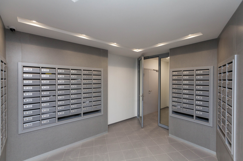

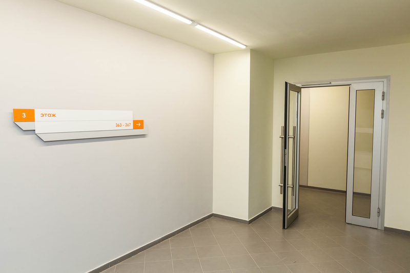

В каждом проекте, даже в каждой новой очереди дизайн подъезда отличается. При продаже менеджер не говорит, что именно в вашем подъезде будет тот или иной декор. Детали отделки уточняются уже ближе к сдаче дома.
Наши рекламные материалы показывают стандарты, которые сохраняем во всех домах. Светопрозрачные входные группы - снаружи видно, что происходит внутри подъезда, нет темных углов. Это дает чувство безопасности.
Вход в подъезд без ступеней.
Работает видеонаблюдение.
Система навигации помогает гостям сориентироваться в подъезде и быстро найти нужную квартиру.

В Доме 3 также будут установлены гипсокартонные межкомнатные перегородки.

Навигацию и светлоту в подъезде я оценил. А вот декора вообще никакого не увидел. Кирпичики, либо дерево очень облагораживали подъезд. Здесь ничего подобного нет, кроме номеров квартир и какому этажу они соответствуют. Но это и есть навигация, а не декор. Ну мне всё-равно что там в гп 2, больше вторая очередь волнует. По ней нет конкретики?

valera_morkovkin
Озвучивать что угодно могут, к делу это не пришьешь. Можно (думаю так) затребовать проектную документацию, действующую на момент подписания ДДУ, если там к примеру - перегородки из кирпича, а по факту получите из ГВЛ - можно писать претензию, просить компенсацию и пр., далее суд (при желании), где надо будет обосновать сколько и почему требуете и пр. Вобщем надо быть увлеченным человеком для этого.
По факту если выбирать между ПГП 80мм и перегородкой на 50мм каркасе с 2 листами с каждой стороны и с ватой внутри (100мм итоговая ширина) - я бы однозначно выбрал второе.
Звукоизоляция намного лучше - для ПГП приводятся замеры порядка 35дБ, а для ГК - 51дБ. Это очень большая разница. И все коммуникации прокладывать легче.
По прочности - сотрудник САС выше уже привел цитату (из альбома рабочих чертежей Кнауф, кому интересно может почитать), подвесить туда можно что угодно.
Даже если бы перегородка была из полкирпича - я бы все равно с одной стороны навешивал гипсокартон+вату, для звукоизоляции.
