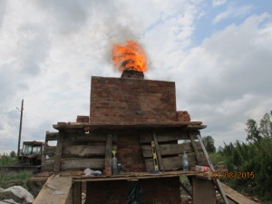

Был в омской области. построил утилизатор объемом в 4 куба, за отсутствием объёмов загрузил, только две шахты наполовину, добавил покрышки.
Полтора часа все гудело, ревело и исчезло.
Температура зашкалила за 1200, часть элементов конструкции ( сталь) расплавилась.
Понял что высоту утилизатора и объем надо доводить до 5 метров и 7 кубов.
Приятная неожиданность из за брака в постройке, из пиролизной шахты прорвался в трубу газ и горел мощным факелом на 2-3 метра.
Можно проектировать отбор газа для электрогенератора.

ФОТО ИСПЫТАНИЙ

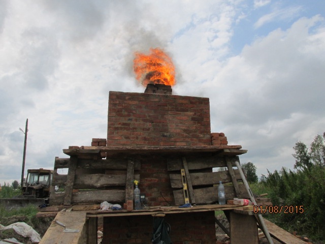

С гордостью хочу сказать, что в прошедшую пятницу заработала моя установка по утилизации отходов.
Под нее меняется вся структура и работа свалочного полигона: машины приходящие на полигон на специально подготовленной площадке сгружают горючие отходы, а что не полежит сортировке и выборке вторичного сырья отправляется на свалку.

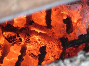

Утилизатором управляет один человек и его работа заключается в периодической загрузке установки и чистки зольной камеры.
"Печь" сама справляется только подбрасывай мусор. Выходит на номинальный рабочий режим и работает без дыма.
ПЕРВОГО АВГУСТА замечательный для меня день, вступила в работу новая установка по утилизации мусора на полигоне, прошел месяц, 01 сентября, еще лучше день, получили из лаборатории данные по пробам воздуха возле работающего утилизатора, все показатели по ПДК ниже нормы в несколько раз
