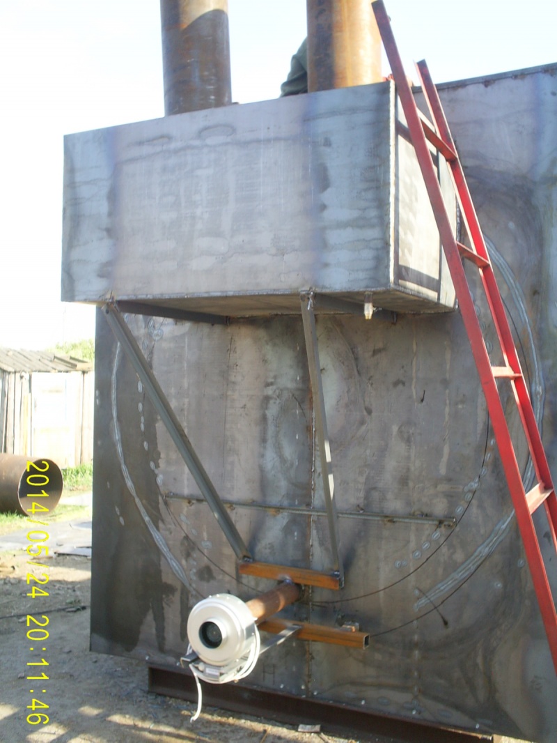

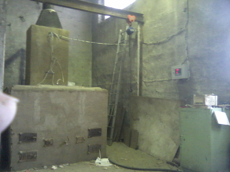

Вот например модель 2014 года, загрузка боковая люк ф800 миллиметров и верхняя для дозагрузки опилками.

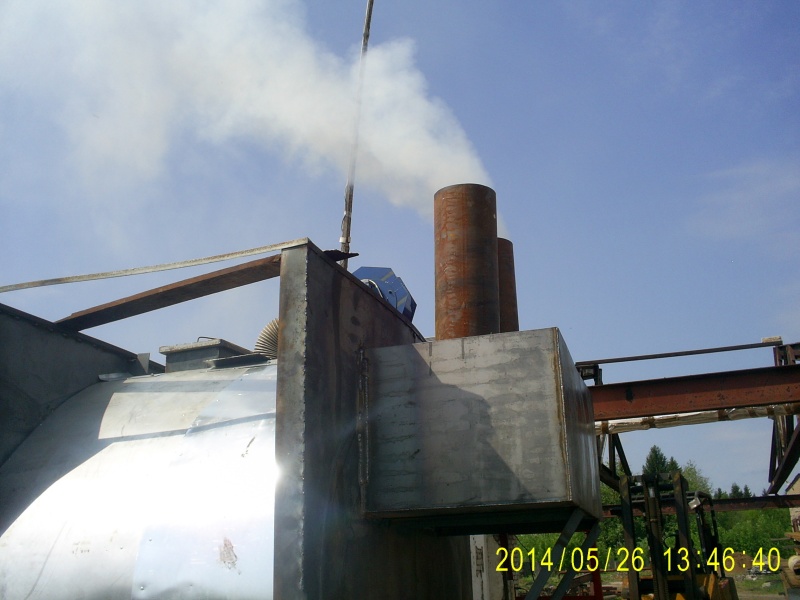

Вчера давал в работу сразу две свои установки: одна по производству древесного угля и дегтя, вторая водонагреватель, типа, "Аристон", на 100 литров в объеме, но работает на твердом топливе, в частности загружал древесными опилками. Все обвязал датчиками и подобрал минимальные режимы работ.
Печь для угля сразу вышла на режим и оказалась очень мощной, несмотря на 20% загрузки топливом: одна камера обрезки древесины, вторая камера отходы мебельного производства.
Опасность представляют как раз отходы мебельные, дымоход еще не прогрелся, а давление газов в топке резко поднялось и печь давай пыхтеть как курильщик выбрасывать порции дыма из трубы. Но как только прогрелась труба все стало на место и на этой загрузке печь работала до конца рабочего дня, часиков 7 так думаю.
Кирпич, изуимтельный материал для строительства установок для утилизации. Хорошо и долго отдает тепло потому стабилизирует процесс пиролиза и утилизации независимо от влажности загружаемых отходов.
Сначала просушивает удаляет лишнюю влагу из отходов, и сразу начинается пиролиз.
Водонагреватель наполненный водой наполовину загрузил небольшим количеством опилок, привезли свежепиленные из цеха, то есть не совсем сухие, тем не менее, после зажигания процесс пошел и вода быстро нагрелась, но топлива , опилок, загружено было мало и до кипения не дошло, но руки корпус водяного бака обжигал.
Сегодня позвонили с производственной площадки, подняли корзину из печи, в ней лежал уголь полученный из бересты.

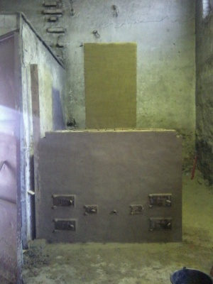

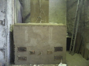

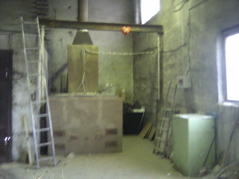

фото некачественные, делал на телефон, и не обессудьте.
Ушел с работы,
Переключился полностью на работу с отходами, сейчас это древесные и мебельные.

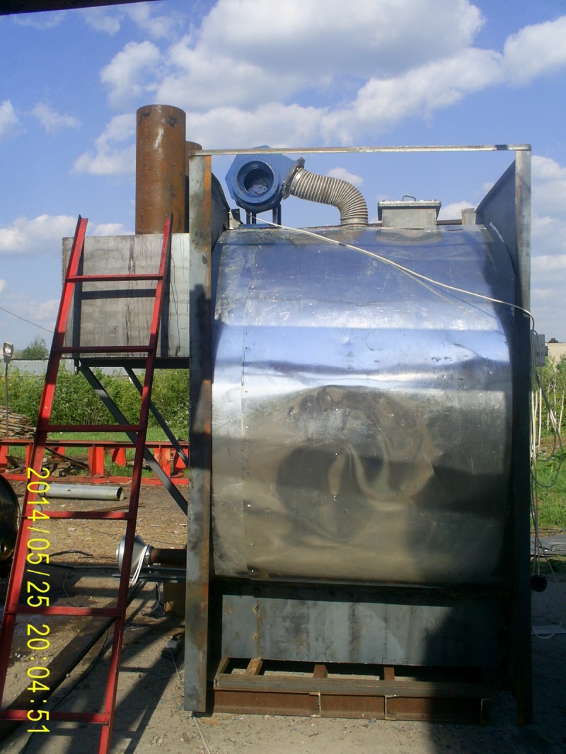

Две неожиданности, в разных моделях применил нержавейку, в особых напряженных зонах, высокая температура и кислотность. В печке по производству угля выдержала и ничего не сделалось, хотя температура была цвета белого каления.
Водонагревателю не повезло, второй раз испытание шло по полной программе, полная рубашка воды и опилки до самого верха топливника.
Зажигал как обычно, пучок лучин в камере горения и одна спичка, но через 5 минут загудело и труба раскалилась до красна.
Опилок хватило на 3 часа, проблем с до загрузкой не было, открыл верхнюю крышку, тяга высасывала весь дым через трубу, досыпал до половины опилок и снова завинтил крышку.
Вчера посмотрел, что внутри, пусто, всю выгорело, вода в рубашке, (100литров )выкипела на половину, но разрушился, рассыпался основной элемент камеры горения. прогорел, хотя уверяли что высокое содержание и хрома и никеля.
Результатом остался доволен, иду в правильном направлении.

фото некачественные, делал на телефон, и не обессудьте.Вот так делаешь проект , душу вкладываешь в изделие, муки танталовы испытываешь! Все отдал установку под ключ, деготь нагнал бочку, и что? Проект закрыли, а печь разобрали, а нержавейку растащили.
Почему то одним делаю, в люди выходят, деньги делают и ныне процветают, но эти ...рукие, готовое взять не могут! Честно сказать обидно до души.
Плюнули. А деньги потрачены , зачем?

Я всего лишь исполнитель заказа. И то что я добился успеха за столь короткое время и получил, то что заказывали, говорит о том что у меня и голова варит и руки растут как надо.
