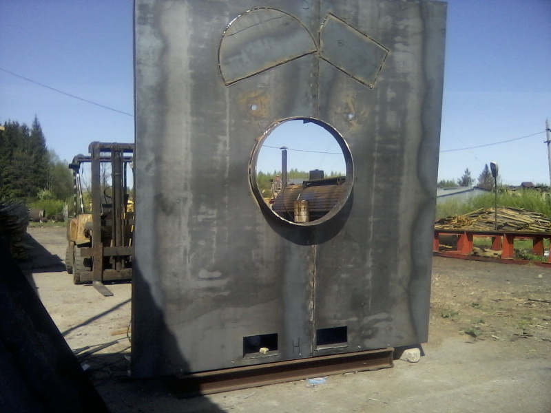

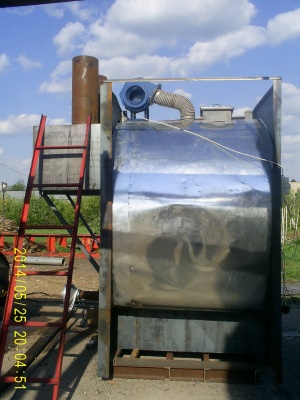

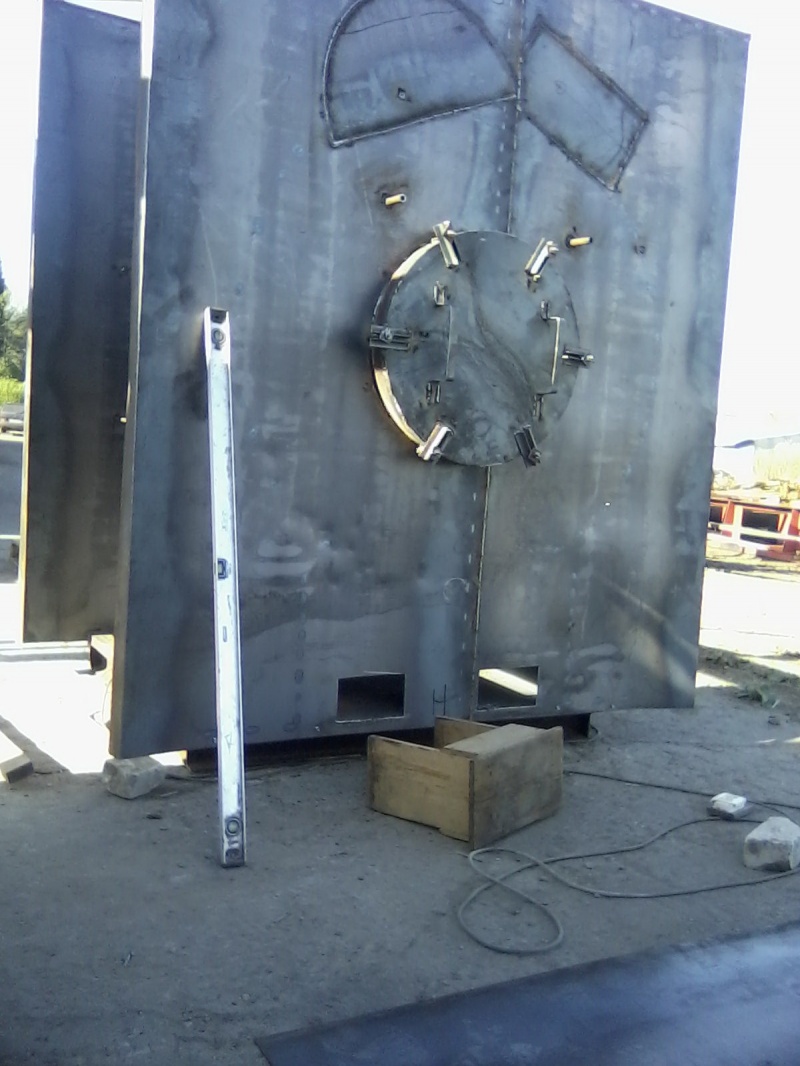

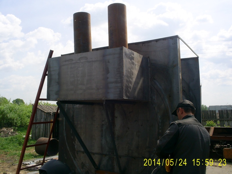

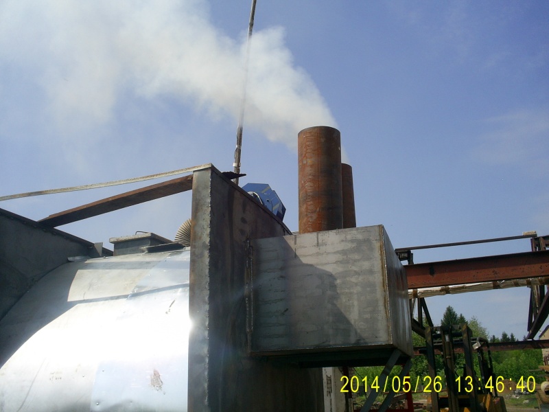

полный объем топливной камеры 3000 литров, водяного бака теплообменника 500 литров, влажность в прежних работах на других установках меньшей мощности достигала 60%, но это предел, на 1 кг снимается очень мало мощности.
Местные опилки были очень сухие, месяц жара ни дождика.
На данном этапе, установка работает в режиме длительного горения 10-12 часов и мощность незначительна, не ниже 40 квт, в ускоренном режиме- многократна.

так вы и напишите вилку мощности и % влажности,а также зависимость от этого КПД
про ускоренный режим совсем непонятно
p.s. чем четче сформулированы тех. характеристики,
тем выше шанс успеха своего изделия.
чего вам искренне желаю

Ускоренный, значит тот же объем, но в несколько раз быстрее, за 2-3 часа.
Да, еще подзагрузка по выработке не более 1/3 массы топлива.

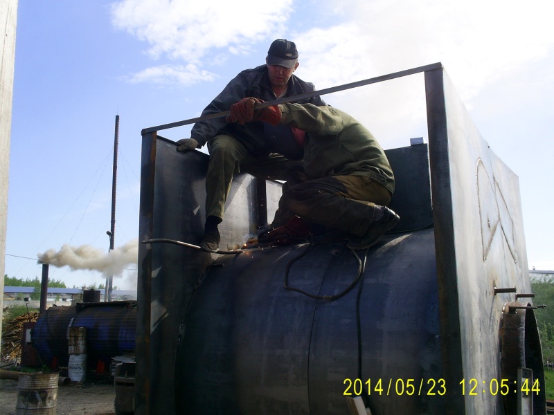

самое трудное что испытал, вовремя потушить искру от болгарки, моментально образовывался язычок пламени, на так сказать "земле".

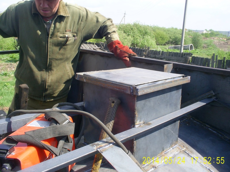

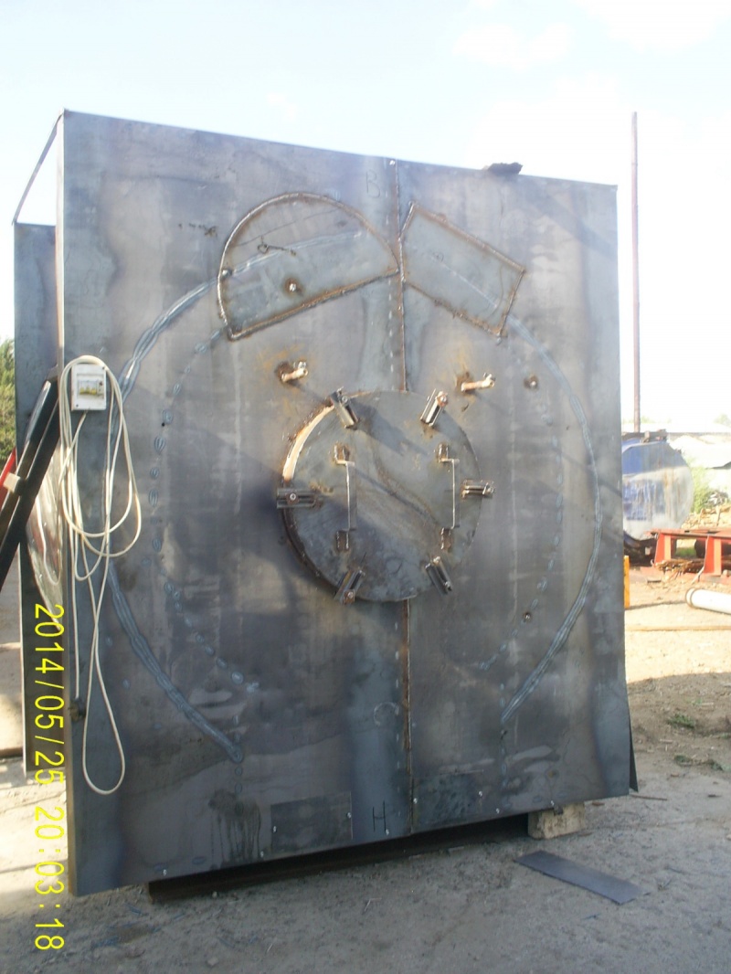

похоже малость не так понял вопрос, отвечаю. опилки загружаются через верхний бункер, а крупногабариты через боковой герметичный люк. Диаметр люка позволяет не только осуществлять загрузку , например старые шпалы разрезанные попалам (топливник глубиной 1500мм и ф1600мм), но и при необходимости залазить внутрь и выполнять профилактические работы. Не знаю какого диаметра люки в переборках на подводной лодке, но мой сварной проварив внутри шов лихо как истинный моряк подтянувшись на руках выпрыгнул из камеры.
ЕвгенийNSK2010
в жизни все просто - зри в корень

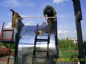

единственный минус в такой конструкции это устройство эстакады
для загрузки = повышенная травмоопасность
если придираться
если придираться
ПАРУС
котельная установится под бункером с циклоном, подача автоматическая, по управлению снижения массы загрузки до 70% и отключения циклона при достижении 98%.
ПАРУС
ходить дома по ковру тоже травмоопасно, а где легко жить?

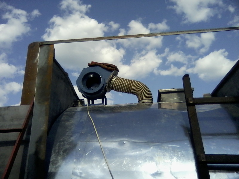

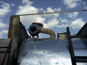

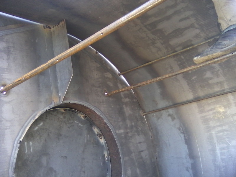

Не могу понять, что влияет на длительный процесс горения. Вижу вероятно дутьевой вентилятор, но почему наверху.
И самое важное, для теплообмена используется вода. Как ограничивается температура теплоносителя, чтоб установка не попала в сферу деятельности гостехнодзора?
Не могу понять, что влияет на длительный процесс горения. Вижу вероятно дутьевой вентилятор, но почему наверху.Вода циркулирует через расширительный бак не относящийся к сосудам под давлением. объем 500 литров.
вентилятор наверху для удобства и экономии.
Вентилятор предназначен для ускоренного процесса утилизации, прежние установки работали на естественной тяге создаваемой разряжением в трубе.
В любом случае после доводки буду сертифицировать.
Вода циркулирует через расширительный бак не относящийся к сосудам под давлениемТо-бишь бак с атмосферным давлением. Что в принципе не позволит достигнуть температуры более 115 градусов и давления более 0,07 мПа
Гостехнадзор занимается не только сосудами работающими под давлением, но и там где теплоноситель нагревается более 115 градусов. Связываться с ним, себе дороже... Изучите вопрос по котлам-утилизаторам, ваше чудо-печь близка по смыслу к ним, и там тоже есть камни подводные.
Вот Вам основной документ по которому к Вам могут придраться в гостехнадзоре, если выйдите на промышленный уровень.
1. Правила устройства и безопасной эксплуатации трубопроводов пара и горячей воды.
2. Правила устройства и безопасной эксплуатации паровых и водогрейных котлов.
3. Правила устройства и безопасной эксплуатации сосудов, работающих под давлением.
p.s. Разместите дутьевой вентилятор в нижней части котла, так как температура электрооборудования и подшипников часто не должна превышать более 60 градусов в рабочем состоянии. Вы разместили его в самом пекле...

Принимаю советы всех желающих.Вода циркулирует через расширительный бак не относящийся к сосудам под давлениемТо-бишь бак с атмосферным давлением. Что в принципе не позволит достигнуть температуры более 115 градусов и давления более 0,07 мПа
для отопления в виду близости цеха через стенку, выбираются следующие режимы: прямая-+95 С, обратка +40 С
Маленький секрет, воздух подается на дутье в нижнюю точку, попутно снижая температуру корпуса и подогретый 85-105 град, что дает небольшую безопасную температуру на обшивке котельной и полное сгорание топлива.
