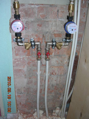

Читайте тему полностью - здесь все есть и сумма получается несколько меньше. В установку счетчика входят не только материалы и работа по самой установке. По требованию ГВК: нужен проект водомерного узла и его согласование с ГВК + вызов техника для пломбировки.
Есть несколько путей по вводу в ком.учет.
1) Согласование в ГВК.
а) делается ГВК
б) делается сторонней организацией, имеющей лицензию.
2) При наличии у Вас ТСЖ - принятие на ком.учет осуществляет ТСЖ.
3) Обратиться в Вашу УК - принятие на ком.учет осуществляет УК.
Я выбрал самостоятельную установку, а остальное по варианту 1 - в сторонней организации.
Что выберите Вы - выбор за Вами.

В каком из вариантов головняков и прочей возни меньше?
зависит от того что хотите съэкономить - деньги или время:)
Если бы у я мог ждать до января - в ГВК была запись на январь на установку - то я бы выбрал готовое решение там за 5 т.р.
Но мне нужно быстрее - поэтому установил счетчики сам и заказал проект, согласование, пломбировку в сторонней организации за 3 т.р. - этим я съэкономил и деньги и время.

Сколько времени ушло на все это или еще не поставили на учет в гвк?
Установка пару часов. Проект и остальное - сказали две недели - прошла только неделя.
Установка пару часов.Монтаж произведут полипропиленовыми трубами, через "петлю"?
