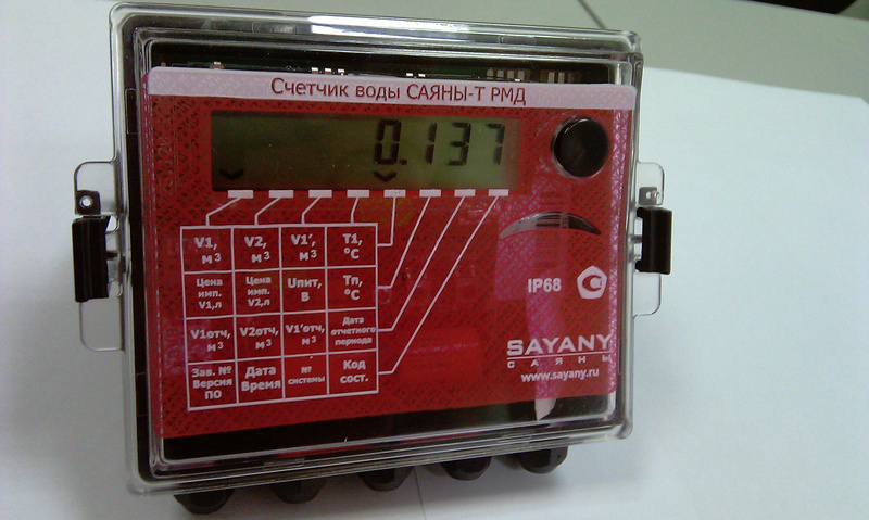

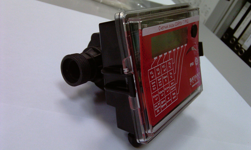

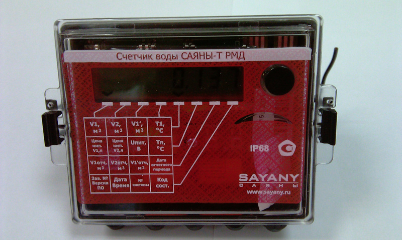

Но сейчас от Саян (изготовителя) есть несколько иное технологическое решение учёта холодной-горячей воды. То есть один водосчетчик измеряет проходящий через него объем в зависимости от температуры, то есть он ведет учет общего объема, но вода температурой свыше +40 С измеряется отдельно.
На данный момент бывают только счетчики Ду15 - с диапазоном расхода до 1,5 куб.м/ч. Пробная партия приехала только пару недель назад. Сейчас сидим и разбираемся с ними.

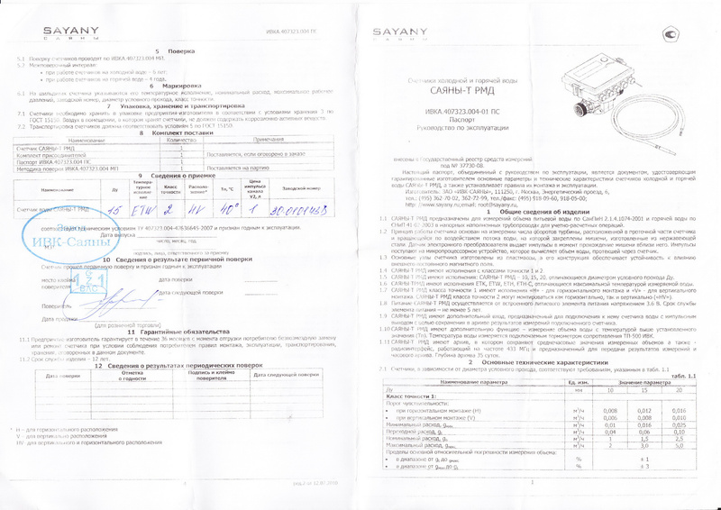

Выложу картинки этого счетчика и типовой паспорт.

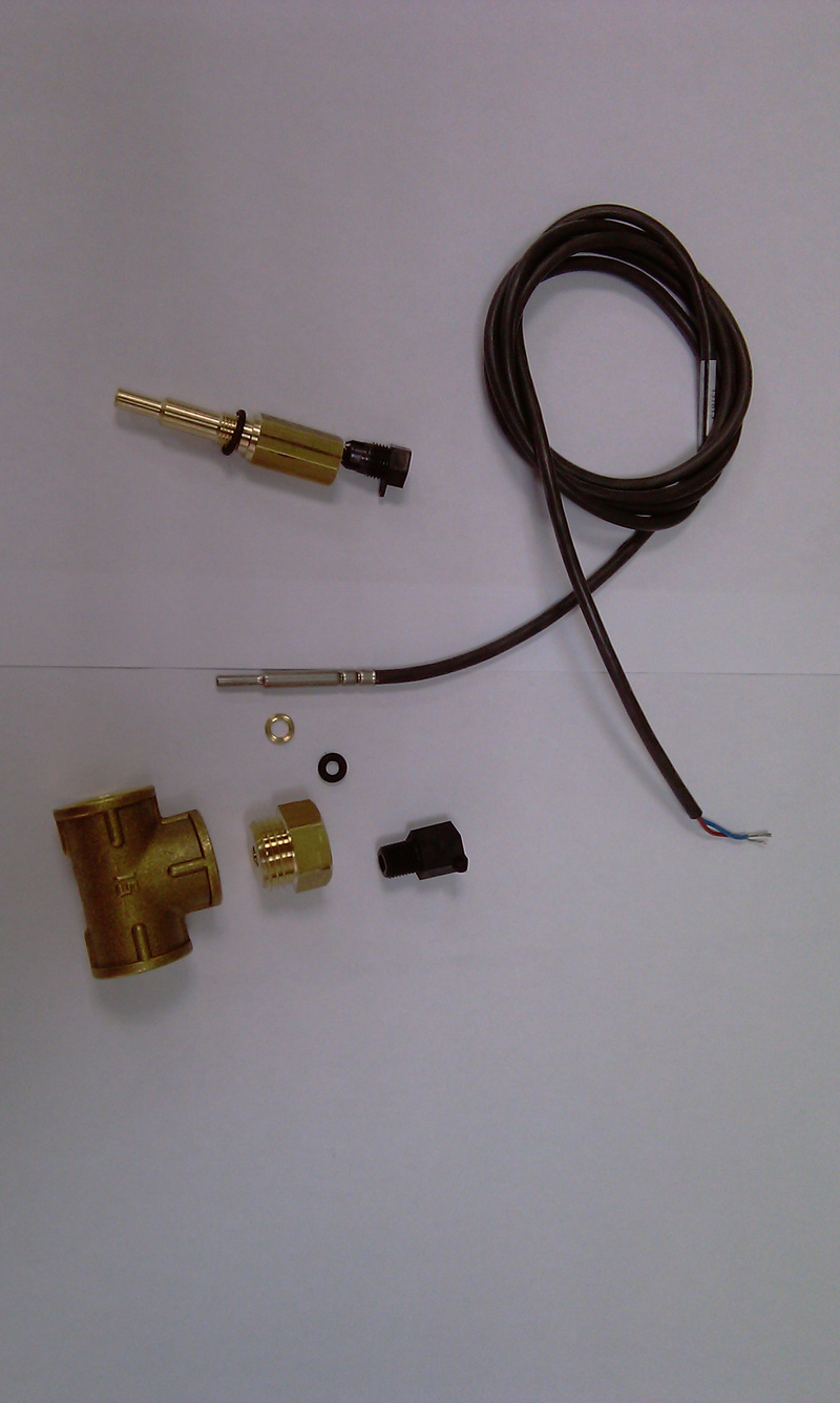

На картинках представлены - сам счетчик, датчик температуры и монтажные элементы, необходимые для установки датчика температуры в трубопровод - 1) тройник Ду15 (датчик находится непосредственно в потоке); 2) гильза, в которую устанавливается датчик. Безгильзовая установка позволит системе быть менее инертной.
Опыта сдачи такого узла водоканалу или энергосбыту не имею, то есть бюрократические сложности не изведаны.
В общем, пилотная партия, дальше будет видно есть ли смысл привозить их в Нск
Цена комплекта 4 – 4,5 тыров. Межповерочный интервал 4 года со дня поверки. Элемент питания рассчитан на 5-6 лет, то есть меняется при поверке. Прибор имеет возможность накапливать архивы и передавать их по радиоканалу на расстояние 5-30 метров посредствам встроенного радиомодема на специальные устройства-приемники (адаптеры и накопительные пульты) того же завода-изготовителя).
Ориентировочная стоимость поверки с заменой элемента питания такого водосчетчика (всего комплекта) не менее (!!!) 2 тысяч рублей в сегодняшних ценах. То бишь экономику считайте сами, сможете ли сэкономить или нет.

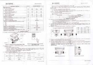

Типовой паспорт, РЭ в формате пдф прицепить не могу. Вложу скан

Это как раз для квартир
Не увидел этого в заключении Гостехнадзора.
Там на последнем листе только про диапазон расхода теплоносителя упоминаетя, а про допустимый диапазон разности температур - ни слова.
В самом документе говорится, что при разности 10-20гр погрешность будет не более 5%.
А если разность будет 2гр всего - чего он будет мерить?
Понятно, что измерять горячую воду им можно (по второму каналу), а вот отопление квартиры как?

Я отвечал "Это как раз для квартир" по поводу водосчетчика Саяны-Т РМД. Поскольку, водосчетчик в квартире, как правило, устанавливается на тупиковую ГВС - второй термодатчик ему не нужен, перепад температуры знать не надо. Водосчетчик выделяет в отдельный учет расход воды с температурой свыше +40 С.
Подчеркиваю, это НЕ теплосчетчик, это счетчик воды с делением учета по температуре.
Цена "бытовых" теплосчетчиков (тахометрических, на один канал измерения расхода) с диапазоном расхода до 1,5 куб.м/ч (ду15) и до 2,5 куб.м/ч (ду20) варьируется в диапазоне от 8 до 15 тысяч, в зависимости от комплектации и завода-изготовителя

Если я правильно Вас понял, то Вы продвигаете продукцию ИВК Саяны, в частности водосчётчик "САЯНЫ-Т РМД"?
Есть вопросы по этому прибору:
Как производится настройка "САЯНЫ-Т РМД"? (установка даты/времени, отчётной даты)
Как менять уставку по температуре?
Исчезает ли ошибка (код состояния 3), если обрыв или КЗ термометра-сопротивления самоустранилось?
Как прибор ведёт счёт при активных кодах состояния 1, 2, 3.
И наконец: Почему всего этого не написано в инструкции по эксплуатации?
Alex_
Не столько продвигаю, сколько продаю. А про водосчетчик Саяны-Т РМД написал в связи с тем, что достаточно часто (1-4 раза в неделю) спрашивают о подобном устройстве. Вот и привезли попробовать.
Для того, чтобы перепрограммировать продукцию Саяны, необходимо отрывать наклейку - клеймо поверителя. Таким образом, заказывать уставку (дату, время и т.д.) надо на заводе, иначе поверка "слетает"... без наклейки-то никак не примут :secret:

На мои вопросы по кодам состояния и поведению прибора в нештатных ситуациях ответьте плиз
Все нештатные ситуации записываются в памяти и их можно в будущем просмотреть распечатав архив. НС №1 и НС №2 не влияют на процесс учета расхода, они лишь констатируют факт вмешательства в программные настройки прибора. Когда активизируются коды состояния прибор продолжает свою работу, указывая в архивах напротив каждого часа свой код НС.
В случае НС №3 - Термометр не подключен, прибор продолжает работать фиксируя расход как в V1(общий расход воды, прошедшей через водосчетчик) так и в V1’(вода с температурой свыше Тп) - то есть ведется учет V1 и V1'
Если же термометр подключен (НС №3 - отсутствует) и температура ниже < Tп (по умлочанию, 40 C) то показания в V1’(условно горячая - больше или равно Тп) записываться перестанут, а общий расход V1 продолжает идти нарастающим итогом.
