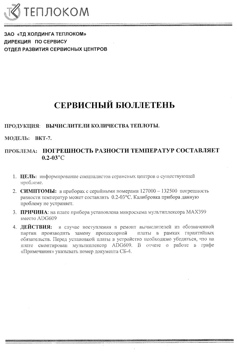

ТЕПЛОКОМ отзывает в ремонт через сервисные центры тепловычислители ВКТ 7 заводские номера 127000-131000 дефект заводской измерение температуры превышает допустимую погрешность. Впаяли микрухи дупликаты. Все дефекты таких приборов ложатся на кошельки потребителей. Точно также как вас обвесят в магазине на 10 рублей, а по теплу вас обсчитают процентов на 10 годового потребления. В Казани чтобы исправить дефект ПРЭМОв, все узлы с ПРЭМами скинули с учета на месяц. Что касается ВЗЛЁТов, в Новосибирске их ремонтировать некому, вам предложат простой выход купить новый или заменят на новый по гарантии. Только установочные размеры уменьшили. Без сварки тут не обойтись. Рекламы конкретных приборов здесь нет. Все проблемы приборов установленных на узлах надо переложить на сервисные центры.
ВКТ 7 заводские номера 127000-131000 дефект заводской измерение температуры превышает допустимую погрешностьдопустим.
откуда дровишки?
можно пруф-линк посмотреть?
Букв в ваших постах много, но прибор обеспечивающий по настоящему достоверный учёт вы так и не назвали
Сейчас выпуск приборов крупных изготовителей ЛОГИКА, ТЕПЛОКОМ, ВЗЛЁТ исчисляется десятками и сотнями тысяч штук. Если используете СПТ в качестве тепловычислителя нужно быть готовым к тому он внезапно перестанет вести архивы ( косяк изготовителя) или после грозы погаснет. Вычислители ВКТ и ТСРВ, ТЕПЛОКОМА и ВЗЛЁТА при выходе из строя порта RS232, в короткий срок архивы из приборов не вытащить. Так как в Новосибирске нет качественных сервисных центров по ремонту всего этого добра, поэтому приходится часто просто приобретать новьё вместо бракованного добра.
Ну дык скажите, какой тепловычислитель по вашему без недостатков
