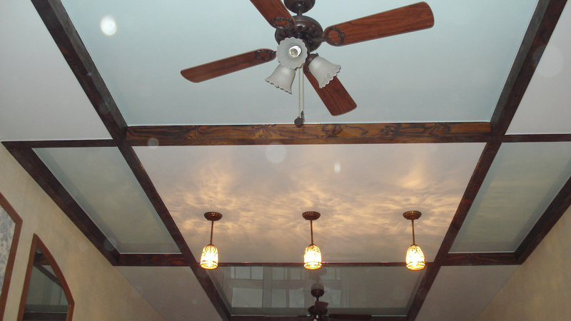

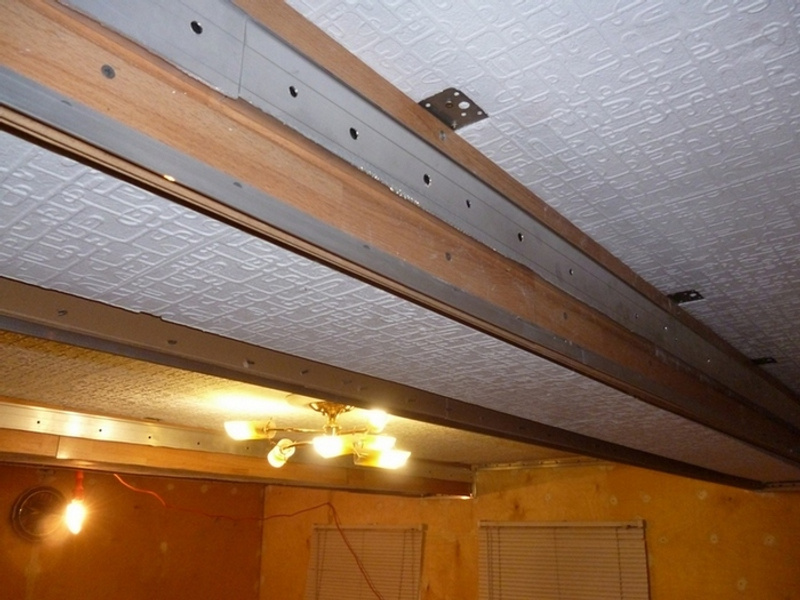

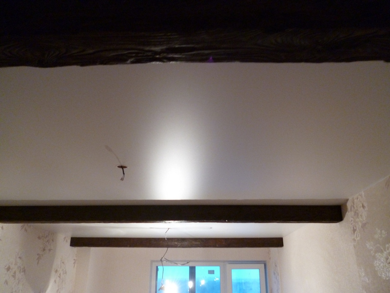

именно имитацию балок можно сделать? без конструкции из гипсокартона?Да конечно можно.только конструкция немного иная для Н,П делается.без ГКЛ.
Сантьяго
Да конструкция собирается своя и обтягивается либо пленкой либо тканью, так ка стандартный профиль 7,5 см а балки 12-14 , пришлось отрезать часть профиля и нарашивать с низу

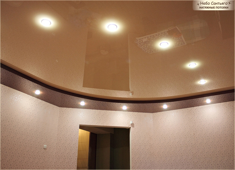

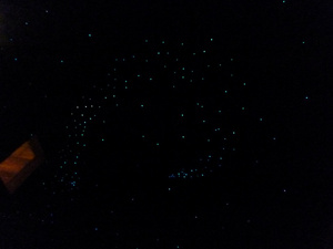

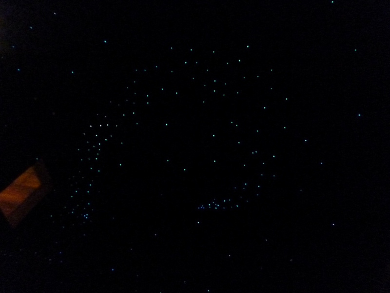

Вот новая технология Звездного неба (Старпинсы)
дешевле намного чем оптика, а возможности такие - же, даже больше
нормального видео нет, попозже сниму
а вот фотка наиболее удачная есть )
т.е. их можно ставить и на глянце, без потери внешнего вида

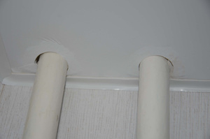

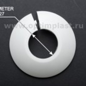

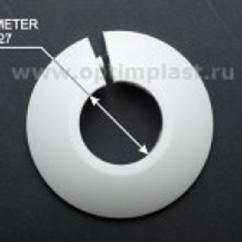

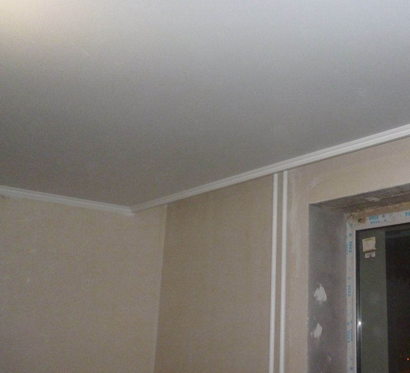

М-да... В таком случае ставить нужно, чтоб как-то исправить ситуацию... Хотя это должны ставить авторы "шедевра"...
Неплохо кто то постарался !! По хорошему нужно бы переделать всё за их счёт ....
Существуют специальные наружние обводы вокруг труб , найти можно либо у тех кто потолками занимается , либо в в магазинах торгующих напольными покрытиями ( такие же обводы применяются для маскировки отверстий вокруг труб при укладке ламината и линолеума , но там они как правило жёлтые или коричневые )
Ничего себе ! Вот о ком бы не подумал то !!!!!!

scanner прошу отписаться мне в личку или позвонить мне . Завтра же примем соответствующие меры.
По хорошему нужно бы переделать всё за их счёт ....Это даже не обсуждается!

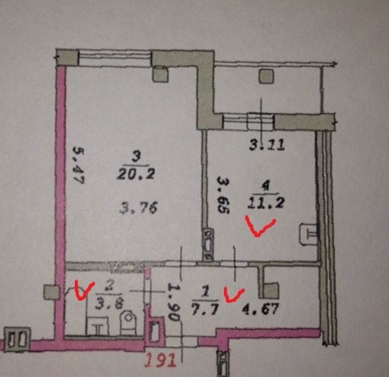

Здравствуйте уважаемые мастера. Подскажите примерную стоимость и сроки исполнения. Помещения, где необходим натяжной потолок, обозначены "галочкой". Какой необходим материал не знаю, но точно белый матовый.)))

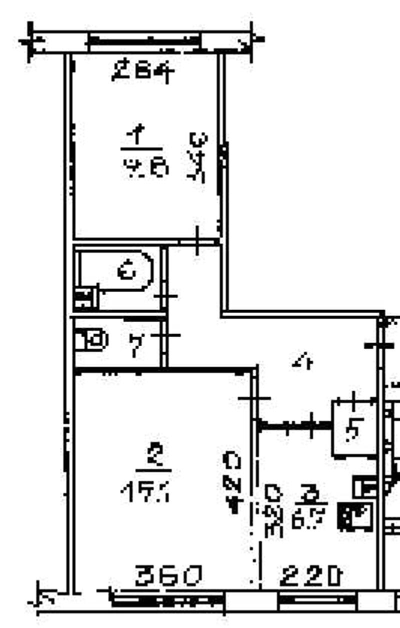

Уважаемые мастера, сориентируйте, пожалуйста, по стоимости. Хотелось бы матовый белый ПВХ потолок в два помещения. Бюджетный вариант. План квартиры приложен.
1)Комната, площадь 15,1 кв.м., размеры 3,60х4,20. Углов 4, люстра 1, труба 1, карниз 3 м.
2) Коридор, площадь около 7,3 кв.м. Периметр около 15,7м. Углов на плане 10, но есть еще выступ между ванной и туалетом, итого углов получается 14. Люстра 1, труб нет. Проводка по потолку около 1 м.
Обои уже наклеены, виниловые горячего тиснения, не белые.

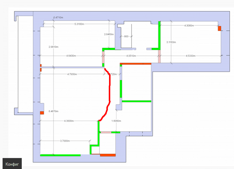

Всем привет!

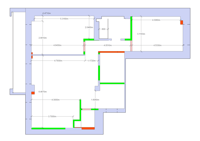

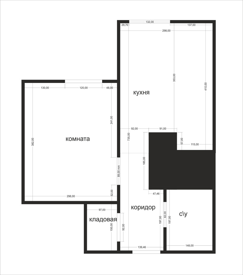

Хочется тканевые потолки, но длина/ширина помещения чуть больше чем 5.1м.
Выходит, что нужно стык делать.
Возможно есть у кого то фотки как выглядит стык тканевого потолка, либо какие то идеи в таком случае?

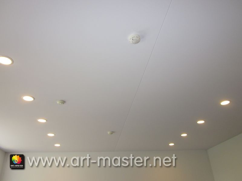

Тут по хорошему либо разделитель делать либо балку.
Вот нашел фотку ткань через разделитель.
Если действительно "чуть больше 5.1 м", то сделать фальш-балку из ГВЛ вдоль окон, заодно скрыть карнизы для штор. Но по чертежу читается ширина чуть меньше 6 м...?
Если помещение НЕМНОГО превосходит ширину тканевого полотна - можно на стены набить брусок деревянный выставить по ним каркас, а потом перекрыть галтелью(самый дешевый вариант и самый красивый)
Не знаю как "недорогой" Дескор, но Клипсо 5,1 шириной + бахрома , если замерить растояние до надписей и промерить комнату то может и подойдет
з.ы. недавно ставили клипсо 4,5 м(и комната была 4,5) - промерили до надписей по краям еще по 3 см в итоге получилось 4,56 - все стало идеально
art_master
Судя по чертежу там вместе с коридором выходит 6,5 метров.
Сантьяго
сделать красивый уровень - отделить коридор.
я бы лично для себя, лучше ПВХ(5 м) поставил - в квартире практичнее будет
Сантьяго
вот я коряво нарисовал)))
т.е. закруглить уровень(даже из ткани такой плавный загиб можно сделать)
и тогда спокойно ткань пройдет

А этот разделитель сам по себе?
То есть, я что хочу сказать, можно ли на этот шов люстру, например повесить(с закладной) или светильники?
"закруглить уровень"
Вы имеете ввиду сделать по коридору потолок из гипсокартона?
Нет, уровень тоже сделать из натяжного(можно из такой же ткани).
"галтель" - это потолочный пенопластовый или пеноуретановый плинтус
А этот разделитель сам по себе?да "разделитель"(для ткани используется обычный багет в который пасуется 2 полотна) крепится к бетонному основанию потолка.
люстру можно повесить в любом месте, в том числе и на линии разделителя
А почему ПВХ лучше (практичнее) для квартир?
art_master
По тому что в отличии от ткани можно мыть , снимать его и ставить обратно,предохраняет от потопов с верху и стоит почтив два раза дешевле.
