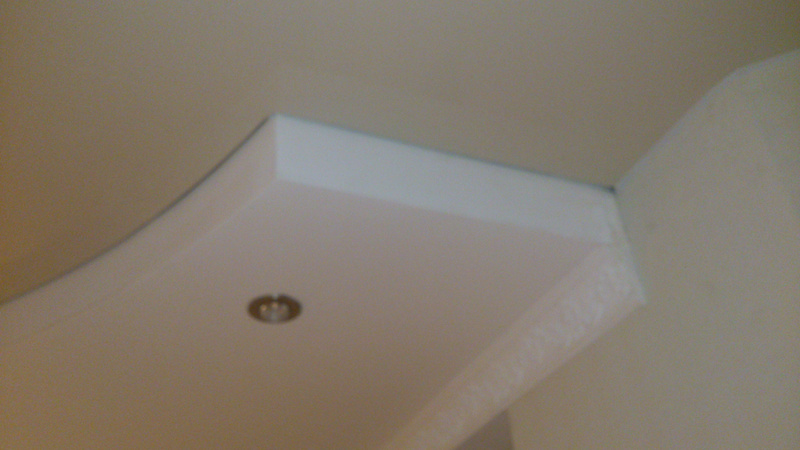

Есть несколько потолков с полочкой для подсветки. Конфигурация - глубина 15см, высота до чернового 15см.
Реально ли будет натянуть пвх потолок при таких размерах? Т.е. получится ли зафиксировать полотно в багете при таких габаритах?
А если в одном из таких потолков с края имеется распаечная коробка высотой 4см?

Вполне реально. А коробку, если помешает, можно "укоротить" по высоте...

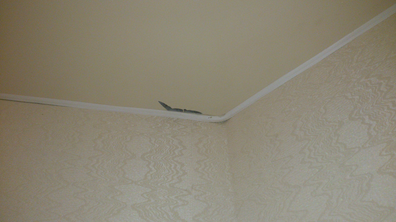

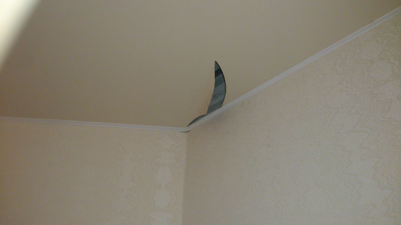

Вопрос: горе работники делали натяжной потолок (комната примерно 30 м2), но не до конца приклелили уголки, да еще в 2-х местах он порвался (на самом краю). В итоге потерялись, более от них добиться так и не смог. Фото на руках прямо сейчас нет, но могу сделать. Можно как-то исправить? Или сейчас только заново делать?
выложите фото, без него сложно определиться
Повреждения "на самом краю" устраняются без проблем, а вот фраза "не до конца приклеили уголки" несколько озадачивает. Речь идет о декоративной вставке ? Ее действительно клеили ?
Если ткань - то мыть бесполезно
если ПВХ то
Матовые помыть проще, глянцевые за два захода как зеркало, сатин - как глянец
потребуется мистер-мускул и мягкая тряпочка микрофибра

Да, тут проще полотно поменять чем таким ремонтом заниматься.Но попробовать можно.
blitz
то что проще сделать заново это я понимаю, но может быть все-таки возможно исправить огрехи? если качество будет нормальное и будет дешевле чем делать заново- то я бы склонился к этому варианту

ремонт еще возможен(80%), вам нужно заклеить срочно место пореза скотчем
а то еще дальше пойдет - и шансов на ремонт будет меньше
наверняка же это было не сразу так
маленький порез - потихоньку помаленьку - рпасползлось
НАДО СРАЗУ фиксировать чем нить чтоб не ползло далее
(скотч, лейкопластырь или изолента на крайний случай))

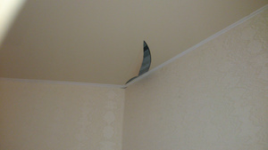

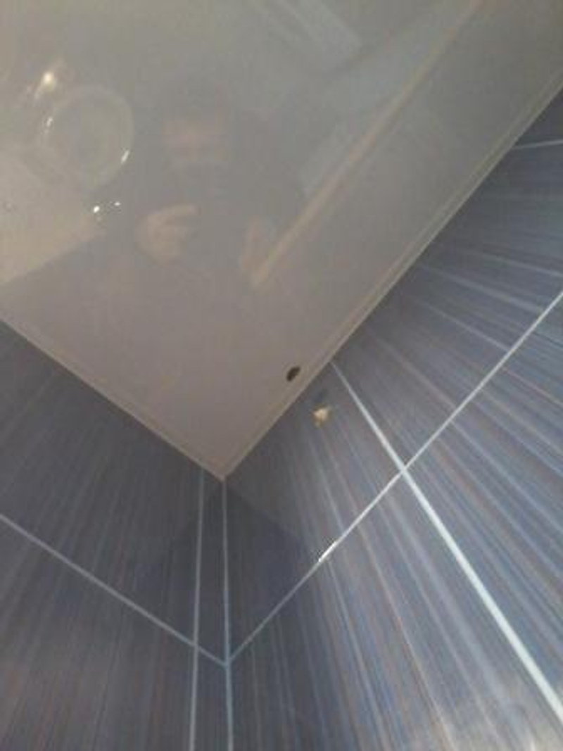

Здравствуйте!
Недавно у нас случилась неприятность - зимой работали в санузле и проделали маленькую дырочку в новом натяжном потолке. Может у кого планируются работы на Щ, ? Вот бы заехать, исправить. Так-то нам это простили, но я точно знаю, что люди так и живут с этой дыркой, а люди хорошие... Оплата с меня, перечислю на телефон какой скажете. вот фото
дырку срочно заклеить скотчем а то расползется
Удалено по п. 9.
Могу заскочить починить, живу тут не далеко.

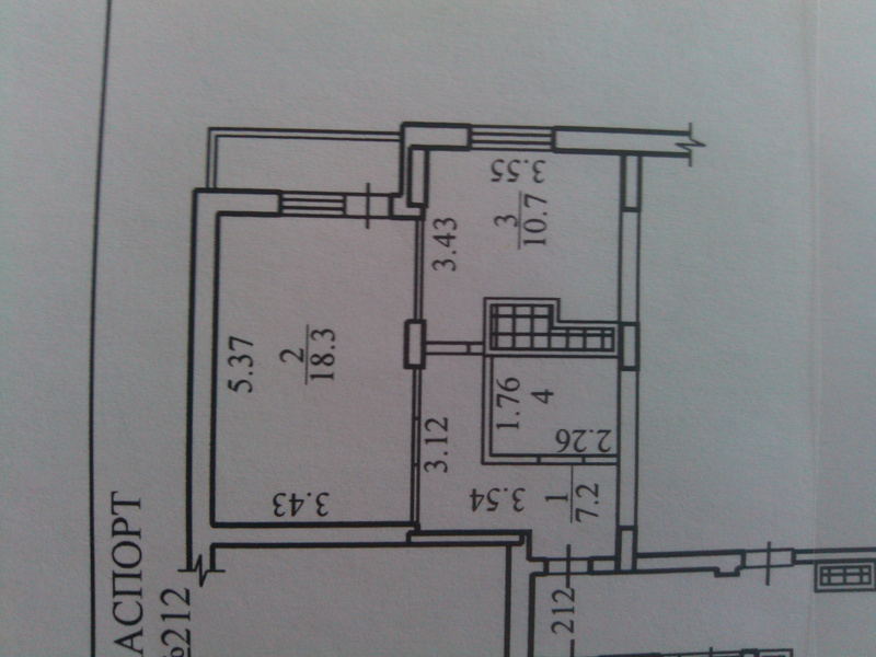

Всем специалистам добрый день. Есть потребность в потолках. 112 кв. метров. В один уровень, 5 комнат, коридор - матовый потолок, туалет и ванная комната - глянцевый. Планировки квадратные. В комнатах одному центральному светильнику. В коридоре 8 точечных, на кухне - один центральный и 4 для рабочей зоны. 3 потолочных карниза. ширина комнат около 4 метров. Готов к обсуждению.
Добрый день, уже наверное многие отошли от цен за квадратный метр и в расчетах участвует также периметр.
Мы считаем именно так, можете прикрепить план квартиры, либо в паинте нарисуйте комнаты с размерами длины и ширины
Хочу сказать что от нас вы получите при таких данных полную смету вплоть до копейки
ну а по квадратуре будет уж очень примерно

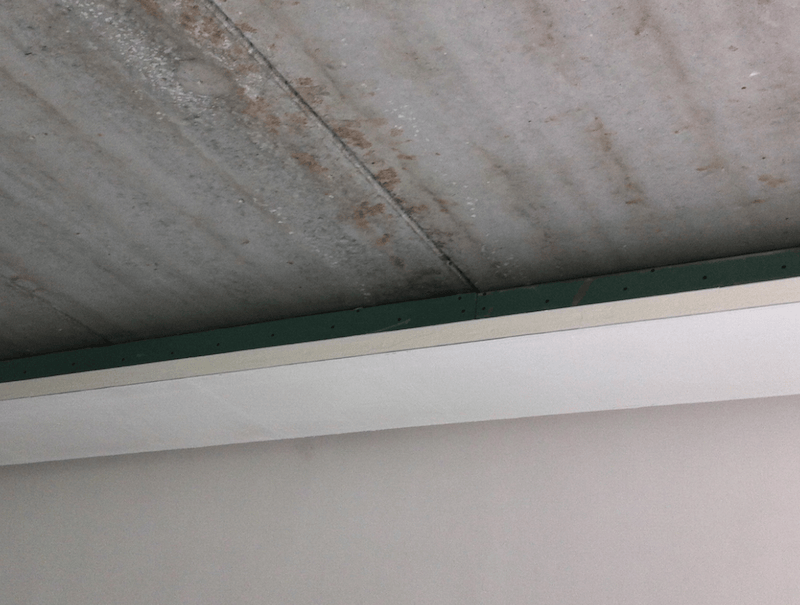

Сразу вопрос, сейчас у меня подвесной гипсокартонный потолок. Можете ли демонтировать его и так же смету на этот объем. Периметр и план выложу позже.
я бы загнал пару ребят с хилокского рынка, вечером машину, погрузил с помощью тех же ребят и вывез)
цена ребят с хилка по 1500р на брата=3000р, и вывоз мусора, я думаю в 5000 уложитесь
а вот допустим если расценивать демонтаж со стороны фирмы установщика, тут вроде бы и квалификация не наша, и вроде как бы браться надо, и монтажники могут отказать этим заниматься ( в чем в принципе они будут правы)
вообщем, рассматривайте первый вариант, либо своими силами, либо силами отделочников, ведь наверняка какая то отделка будет в квартире, вот демонтаж, вывоз строительного мусора все таки им ближе чем потолочникам

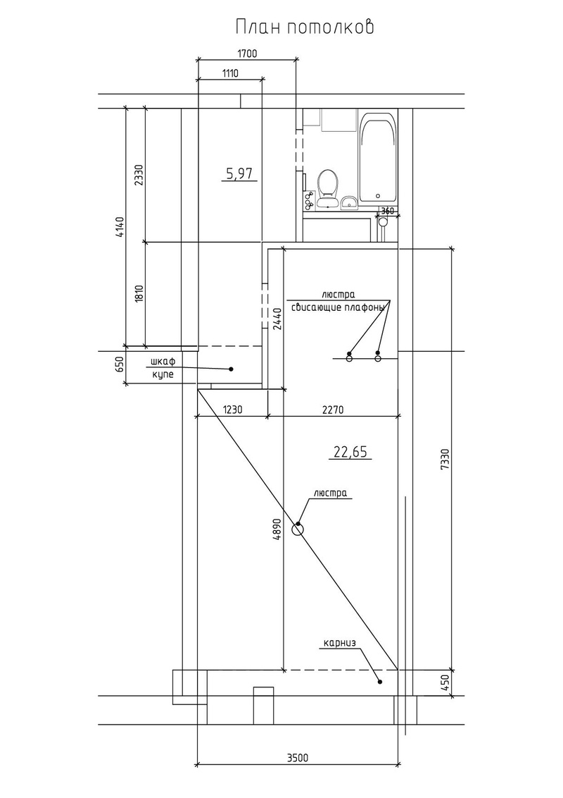

Добрый день. Нуждаюсь в услуге по установке натяжного потолка. Белый, матовый. Уважаемые спецы, посчитайте, плиз, стоимость.
Труб нет, 11 точечных светильников, подвесы уже установлены, нужно только в потолке дыры вырезать. Спасибо.
немного улыбнуло ваше сообщение)
что значит подвесы установлены - только дыры?
под светильник на подвесе крепится закладная платформа(обычно белая круглая)
выставляются выравниваются они по нитке - в ровень с багетом
подводятся к светильникам провода
потом тянется полото, на ощупь находятся закладные - на полотно приклеиваются прозрачные колца
и делается вырез на полотне внутри кольца
потом берется светильник подключается к проводке, и регулируется еще раз по провису полотна
вот так вкратце - о монтаже светильника...
з.ы. если есть желание самостоятельно сделать часть работ - чтоб удешевить стоимость
приезжайте - все объясним - закомплектуем.
останется только найти кто потом натянет полотно
из практики "люди с руками" самостоятельно делали у себя потолки(в первые) но времени конечно это
у них заняло в несколько раз больше
