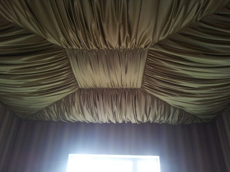

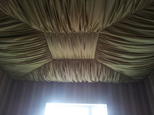

Добрый день!Может кто-нибудь подскажет компанию или мастера кто может сделать драпировку потолка тканями?
это надо обращаться к изготовителям штор и портьер

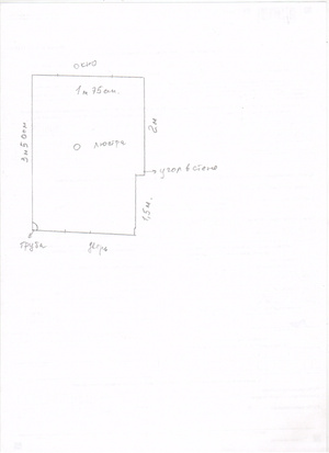

Господа потолочники, подскажите пожалуйста. Есть помещение 5,75*7 м, возможно ли сделать натяжной матовый потолок без шва?
добрый день, думаю возможно если высота не превышает 2,7, прогреть будет сложно помещение, мы из ширины рулона 5 м вытягивали 5,85, трудно, но получилось
margaritta
Только пленка ПВХ Китай, фирма MSD. Но это действительно почти на пределе.
Если высота помещения около 3 м, то один шов, расположенный параллельно окну, на белой матовой пленке с достаточно выраженной шагренью будет практически не виден.
Да как бы вообще не вопрос - растяжение всего-то на 15%...
margaritta
Это всего-то? При растяжении выше нормы наверняка срок службы потолка уменьшится. 8-9, ну до 11 в некоторых случаях нормально. А 15 уже вопрос..

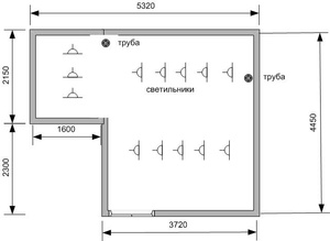

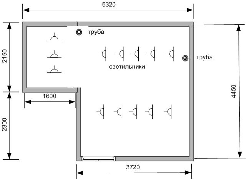

Добрый день, сориентируете сколько примерно стоить будет потолок на кухню, белый, наверное матовый? Что посоветуете? Потолки 3м. Нарисовала план как смогла
zloynsk1
Здравствуйте. Сориентируйте по цене натяжного потолка и доп. работ. Матовый. 13 светильников. 2 трубы. 2 гардины.

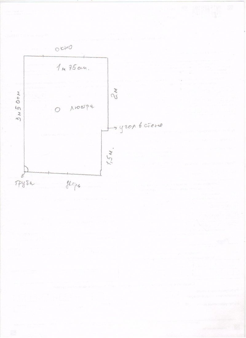

Здравствуйте! Соориентируйте, пожалуйста, по цене. Нужен потолок в комнату 3.08х4.67м, высота 3м. Белый, матовый, MSD. Две трубы, одна люстра.

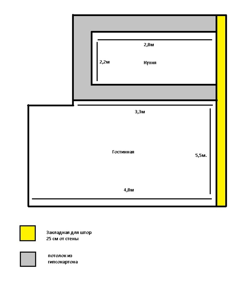

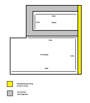

Добрый день! Нужны натяжные потолки матовые в 3-х комнатах. Все комнаты хотелось бы делать поэтано. Сначало планируется зал совмещенный с кухней. Прикрепляю 2 схемы, изобразил как мог)) Поясню немного на словах. Куханная зона отделена от гостинной коробом из гипсы. Размеры короба указал на схемке. Для крепления от потолка в 2 ряда идут профиля кнауф 60х27, короб выполнен по "системе рога", кто знаком)) Так же, в 2 профиля, выполнена закладная под шторы. Закладная эта по задумке будет ниже чем потолок. Хочу потолок матовый из пвх, на кухне по центру 1 или 2 квадратных потолочных светильника 50х50, в зале скорее всего будут точки. Сколько диодных точек нужно, прошу так же посоветовать. Хочу знать сколько это выйдет по деньгам. Главное Качественно и не дорого, ремонт выпил все соки)) Нужена примерная смета, потом естественно буду вызывать замерщика.
Стены кирпич, сибит, ну и гипса на кнауфе на коробах.
з.ы. В коробе полочка под диодную ленту, и сам бортик не прикреплен в данный момент. Если я бортик прикреплю, сможет ли мастер подлесть туда что бы закрепиться?
Dim154
добрый день
посмотрите еще размеры, есть ширина 5,5 м, если вы рисунок как-то масштабировали то там ошибка
Вячеслав279
там где-то 5,3, может чуть меньше даже... точнее сказать сейчас не могу. Рисовал в пейнте по памяти на работе(
Dim154
я такой вопрос задал потому что стенка 4, 8 м в 2 раза больше 5,5 м вот и подумал что ошибка)
насчет козырька, вертикальную часть не ставьте, она очень сильно пострадает, а углы будет практически невозможно натянуть

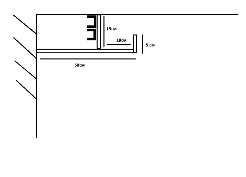

Вячеслав279
звонил в Алансо и в Аванту, говорили что если полка выходит не более 10 см и до бетонной плиты не менее 12 см, то не будет считаться как труднодоступное место. Вот думаю если не ставить бортик этот, то и зашпатлевать не получится пока не натянут потолок... Сколько же пыли будет на новом потолке при шкурении шпатли и т.д.(((
Dim154
я сейчас на столе из линеек собрал такую конструкцию, туда почти не подлезть, а если и подлезть то все поцарапается и испачкается
вы учтите что мы еще в среднем 5см от высоты помещения заберем, и у нас останется всего 10см, и 10см в глубину это очень глубоко, я бы сказал что на грани невозможного, просто последствия могут быть такими что все испачкаем
вообщем нет ничего невозможного, есть неприятные решения
Вячеслав279
мне главное гипсовую конструкцию что бы не сломали, красить планирую после натяжных. Ламинат и стены будут тоже после всего потолка, так что грязь не особо пугает. Не хочется просто шкурить шпаклю и убивать новый натяжной потолок(
max63
Можно и с бортиком и даже покрашенным (обернуть пленкой), только это уже - труднодоступное место. Высота по периметру в 15 см - это минимальное расстояние?
