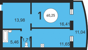

Добрый день, комната 305 на 415(грубо в комнате в строены шкафы поэтому с других сторон меньше), 2 доп угла, потолочный карниз, 2 стояка отопления, люстра, 4 точки. Цена вопроса? Сроки? Сколько стоит обход одной трубы, точка, доп угол? Скидки от объема? Ответ в л.с. прошу. с ув. Артём
НОВЫЙ ГОРИЗОНТ ПРОШУ ПРОЙТИ МИМО.
bestmaster
...комната 305 на 415... Скидки от объема?Это в метрах комната что ли? Потому что если 12 кв.м., то тут не скидками пахнет, а наценкой за маленький объем
ArtemSergeev
< п.9 >
Нет, просто несколько таких комнат, коридор и т.д.

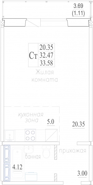

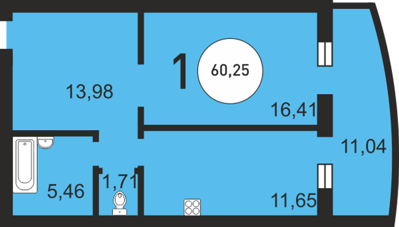

Kostya777
Здравствуйте! Нужен потолок белый глянец 25 квадратов, две трубы в одном углу, гардина и Ваша консультация по освещению комнаты - студии. Стены 585 на 435. Вариант нужен недорогой. Ну и чем раньше, тем лучше. Пишите в личку. Зарание спасибо.

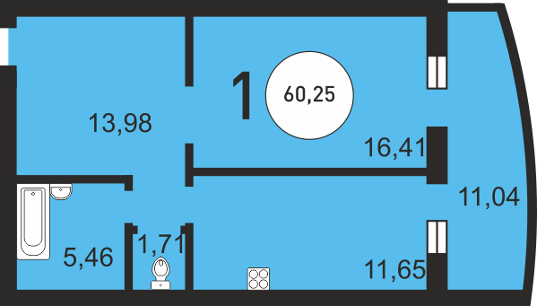

zvezdnoe_nebo
вот площадь квартиры, 10 кв.м. убираем на балкон-получается где-то 50 кв.м.
нужен потолок глянцевый.
Плюс, комната из 16кв.м. будет разделена на 2 части, значит кол-во углов увеличится.
рассчитайте цену и цена за точечные светильники и за люстры?
как будет отличаться цена, если прятать гардину (и как это выглядит?)
сколько по срокам на все это уйдет времени?

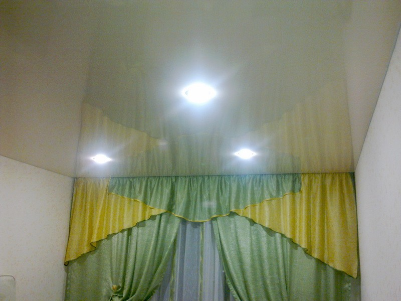

если быть откровенными, то насколько это удобно? в смысле снимать и вешать шторы? получается с одной стороны стена, а с другой стороны потолок. Пространство примерно 10 см. если прятать гардину (и как это выглядит?)

15-20 см иначе Ваша штора будет лежать на радиаторе, снимать и вешать штору ничего не мешает, потолок обычно не опускается ниже чем декоративная полоса на гардине.

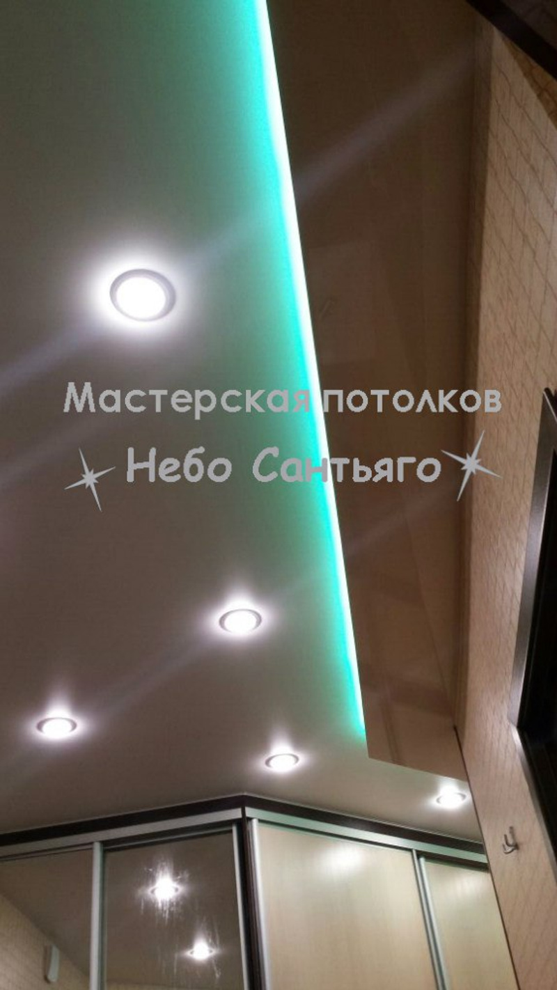

Сантьяго
Это одни из самых мощных светильников
зона освещения 1,5 - 2 кв
лампы диодные 4,2(мы обычно их ставим) , 6 вт , и 8 Вт
8 вт если холодный свет - очень яркие глаза режут, теплый - нормально

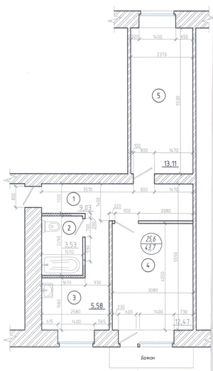

Для точного расчета, лучше выложить планы помещений, а то бывают квартиры с огромным количеством углов(колонн) это увеличивает стоимость.
з.ы. ) мне доводилось видеть - 38 углов в коридоре , обычная квартира

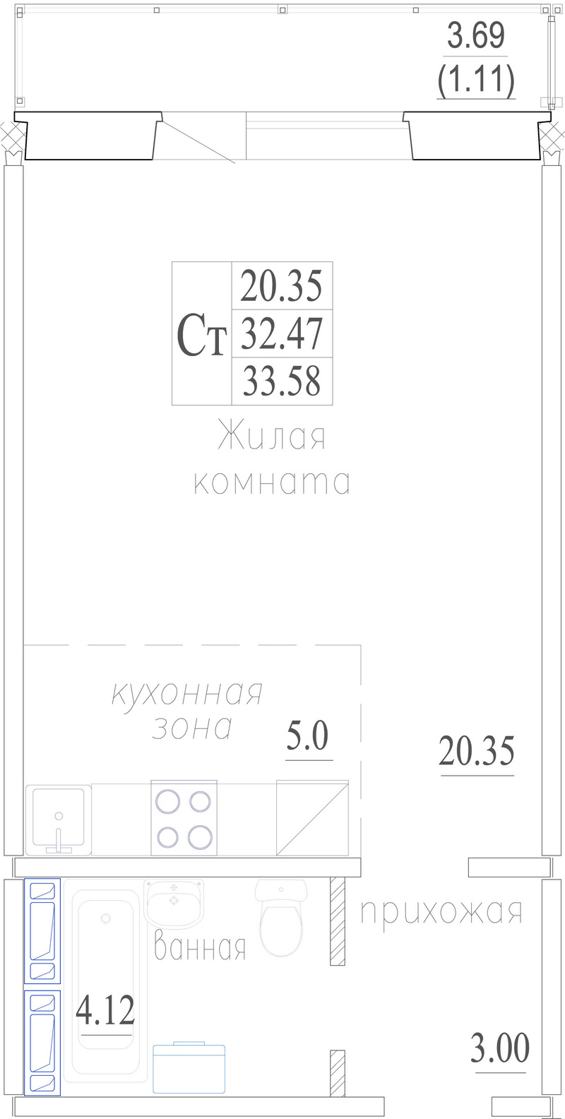

Тут в Бердск кто нибудь выезжает? Центр.
В перспективе две комнаты по 13,1 м2. Примерные размеры на плане (до проведенной перепланировки, немного отличается от факта). Четыре угла; одна труба; одна торцевая стена ГВЛ, другие гипсолит; Люстра + 3-4 точечных св-ка - в каждой комнате.
Возможно кое-где придется крепиться к потолку.
Нужен нормальный белый матовый.
Предложите что-то?
Предложите что-то?
Бердск - не проблема,
расчеты выслали Вам на почту
