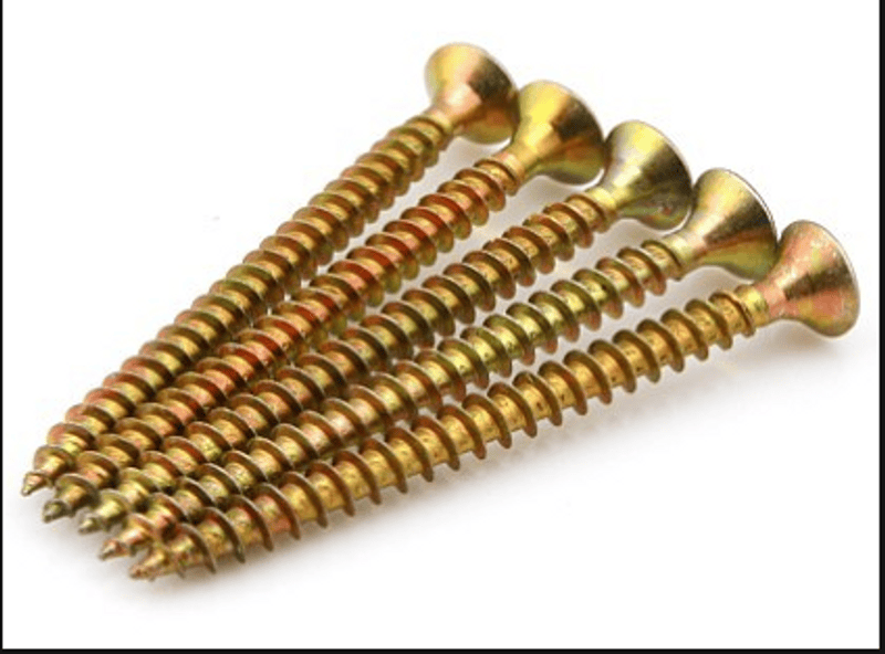

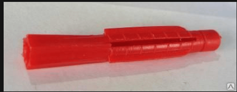

я вам больше скажу, 4*50 в бетон в красную пробку 6*50 крутить больше 100 штук это жесть, мы крутим обычными саморезами 3,5*51 с крупной резьбой, а вот в кирпич можно уже и 4*50 и 4,5*50 пробовать, но это уже не саморезы будут а шурупы
О, спасибо за контакты.
Как раз хотелось чтобы и пощупать и выбрать материал.
год и простоит Пвх а потом ему всё равно придёт хана! у себя сам проверял а на другой год выкинул а ткань будет стоять а шуруповерт зачем насиловать если есть саморезы на 4*50 универсальные не чёрные по дереву а то в основном крутят монтажники чёрными по дереву.
мы только универсальные желтые 4,5х50 используем - намертво
черные слабоватые - у них бошки часто отрываются
а у мну одна стена перегородка гипсокартонная, закладная сделана из доски 50.
В нее тоже универсальными можно саморезами ? Или брать отдельно туда черные по дереву ?
А вы как человек с не предвзятым мнением нам потом расскажите что и куда крутили и ваши ощущения?, а вообще универсальный саморез он и в дерево и в пробку, ведь универсальный же) но 3,5*51 по дереву будут повеселее крутиться
можно и по дереву, можно универсальные меньще размером взять
з.з.ы. строю дачу краскасную - универсалки мертво держут - черные ломает - срывает
з.ы. а главная причина почему потолочники на черных саморезах - это цена
черные стоят копеек 35 универсальные 70 , это оптовые цены розница выше
именно по этой же причине(цена) используют ПВС 2х0,75 вместо ВВГ 2х1,5

3,5*51 по дереву конечно повеселей крутиться будет! но держать не будет! взять конечно панельные дома, тут я согласен а кирпичные, хрущёвки и так далее там эти саморезы современен по вылетают.
Монтажники обычно используют провод ШВП 2*0,75 это нормально он спокойно до 3 киловатт выдержит а больше светильникам не надо.
Да без вопросов, как выполню монтаж выскажу свое мнение
Да и при покупке проконсультируюсь дополнительно, а то может и там отговорят от больших саморезов.
мнения всегда интересно послушать а там где советовали покупать пробки красные только чёрные саморезы по дереву они их и нахвалят и скажут что все их крутят
Я бы вам прям сейчас может и высказал про черные саморезы.
Но одна проблема - я не знаю что это за пробки и в руках их никогда не держал.

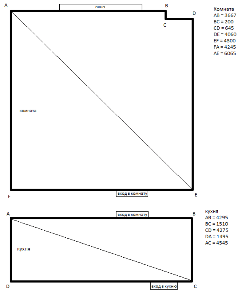

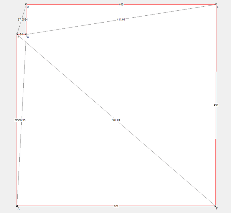

Выкладываю свои замеры, подскажите, не сильно напортачил со схемой, может еще что указать надоть и подправить
в целом правильно в мм не обязательно писать см нормально а первый угол А нужно начинать как входишь в комнату с левой руки и почасовой стрелки но это не принципиально так как у тебя тоже можно.
Меня настораживает участок B-C-D
Отсутствие диагонали некритично для этого участка ?
5 мм в какую сторону лучше округлять, большую или меньшую ?
по правилам замера, все помещение бьется на треугольники и мерятся диоганали
в вашем случае с безшовным полотном этих размеров достаточно
программа построения принимает размеры в см с десятыми(т.е. цифра после запятой)
Ну по хорошему, что вообще все размеры на схемах и чертежах должны в мм указываться.
Приучился сразу к мм. Может ошибаюсь.
А угол первый это самый дальний от входа должен считаться и по часовой стрелке, разве не так ?
какой угол принять за А не принципиально, главное чертеж должен быть как планировка помещения т.е.
как будто вы стоите на верху и смотрите на свой потолок сверху вниз, А НЕ ЛЕЖИТЕ НА ПОЛУ И СМОТРИТЕ НА нЕГО снизу вверх))
и нумерация по часовой
потом на полотне будет метка(кусок полотна) и на чертеже(который идет с потолком) один из углов будет обведен, и буква эта может быть любой - обычно ближний угол при распаковке
Лучше мерить всегда с левой руки как входишь в комнату, просто бывают комнаты почти на вид совсем одинаковые и монтажники должны знать где угол А а не бегать с рулеткой и мерить стены толи А там толи там
Да у меня даже фантазии не хватило бы рисовать чертеж смотря снизу вверх )))
бывали и такие случаи))) потом потолок зеркальный получали

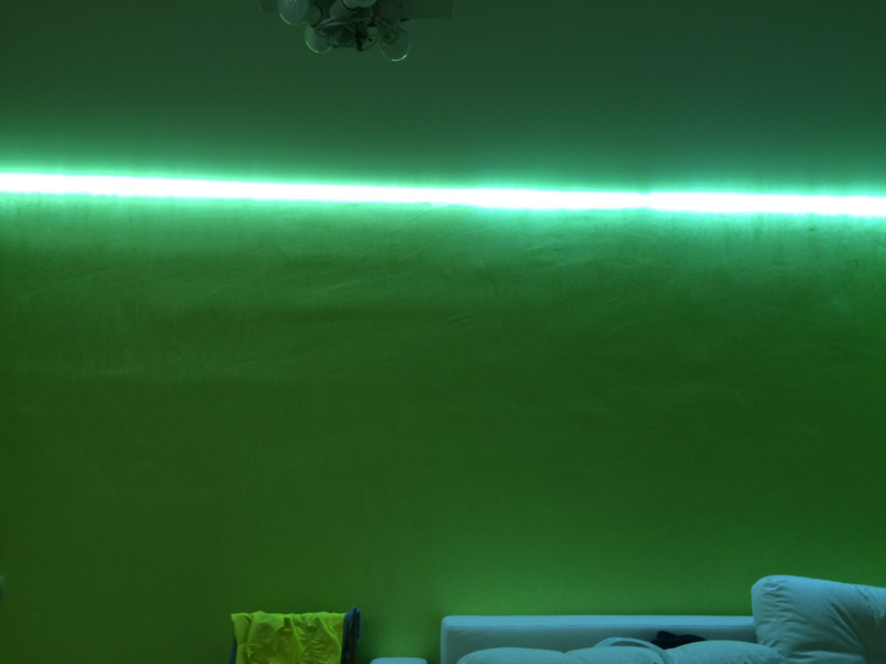

у нас был казус такого вот такого плана, отделочники клялись и божились что все ровно, а получилось вот так:
В идеале лучше одну стенку подсветить, всю комнату для меня перебор, лента бывает однотонного свечения и цветного свечения (RGB), у RGB самый большой минус что нету обычного белого цвета. А для ленты с однотонным свечением можно купить дистанционный пульт с выбором мощности свечения. Исходя из последних сделанных объектов с парящим профилем я бы сделал так: Лента белого свечения 4000К, мощностью 9.6 Вт/м, 120 диодов на метр, блок питания к ленте (подбирается исходя из мощности ленты), диммер для управления мощностью свечения http://gslight.ru/static/img/0000/0002/8553/28553812.tq4vdc5krv.jpg?1
Очень удобно, надо побольше света - прибавили, надо поменьше - убавили
Самое главное что надо учесть!!!, сейчас еще поставлю восклицательных знаков!!!!
стена которая будет подсвечена светодиодной лентой, ОНА ДОЛЖНА БЫТЬ В ИДЕАЛЕ!!!
большинство окрашенных стен такие(
обои крупнорельефные - спасение
это как раз и были крупнорельефные обои зеленого цвета)
Мда, стена то с серьёзными косяками... Бугры какие то беспорядочные.
Нее, у меня вроде нормально должно выйти - шпаклюю стены под лампочку.
