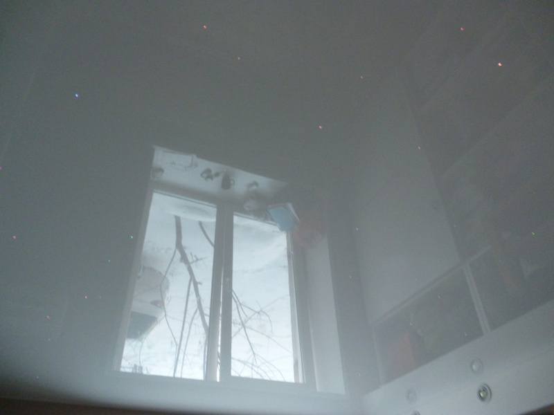

вот продолжаем развивать систему недорогого звездного неба Starpins
многоцветно-переливающиеся звезды на белом глянце
з.ы. 8 кв всего 30 т.р.

старпинсы дешевле - возможностей больше(об этом можем тет-а-тет поспорить)

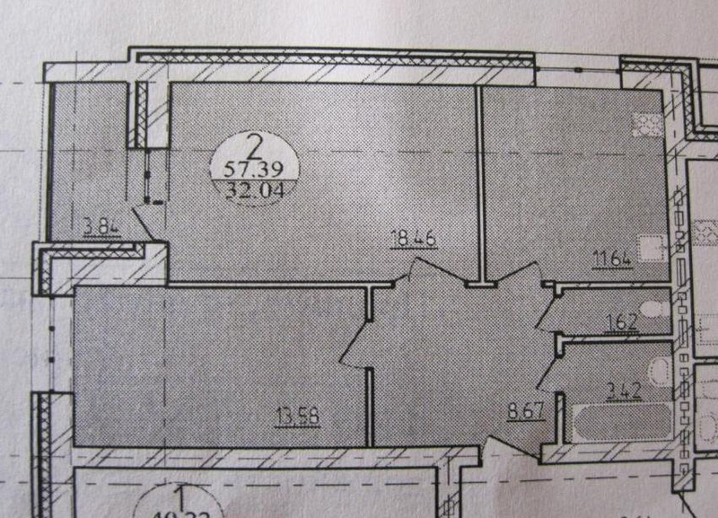

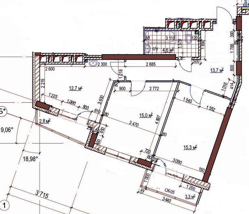

по теме хотелось бы понять примерную стоимость потолка в коридор 1.4 на 6.5 м (8кв.м ), труб нет, уступов тоже, 6 светильников, кривизна стен потребует опускать потолок низко, очень низко. с/у 1.5 кв. м, 3 кв. м, на все 6 светильников, и комната 16 кв. м одна труба, закладная под карниз и люстру? полотно в жилые матовое, в ванную глянцевое.

вот продолжаем развивать систему недорогого звездного неба StarpinsДа подешевле чем я знаю систему неба.

Есть художники которые рисуют на потолке люминисцентными красками звездное небо с заходом на стенки для создания 3д эффекта.Дешевая альтернатива всем установкам. Дешево и почти так же красиво. До 10 кв м 10000тр остальные квадраты по 500р . Вроде правильно вспомнил.Контакты есть кому интересно спрашивайте.
это немного другое, и есть ограничение(если не ошибаюсь то только на мате рисуют), светится только в темноте - ну а так конечно тема интересная - особенно красиво будет - если делать "симбиоз" картина + "точки-звезды" ну и немного кристаллов. Но сразу увеличиваеттся цена вопроса.
Да на глянце луше не рисовать. Так как блики от краски выдны.
комнаты легко рассчитать, с коридором немного сложнее, но можно, только еще необходима информация
по количеству светильников, люстр, есть ли трубы уходящие в потолок, нужны ли гардины и какой длины?
тогда можно сделать боле менее точную смету

в комнатах, ванне, кухне - по одной люстре, в потолок уходит только одна труба - полотенчик в ванной, гардины скорее всего будут на стене висеть, в коридоре 2 светильника
В коридоре - шкаф-купе планируется

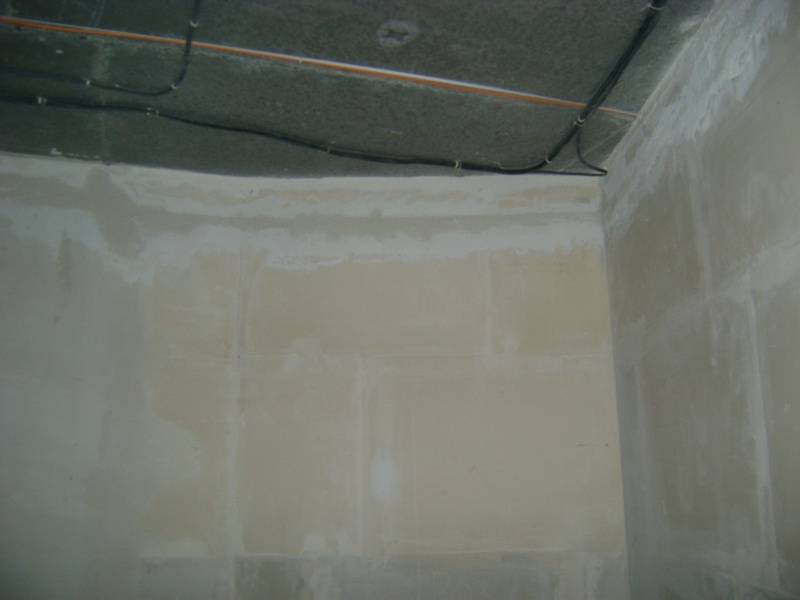

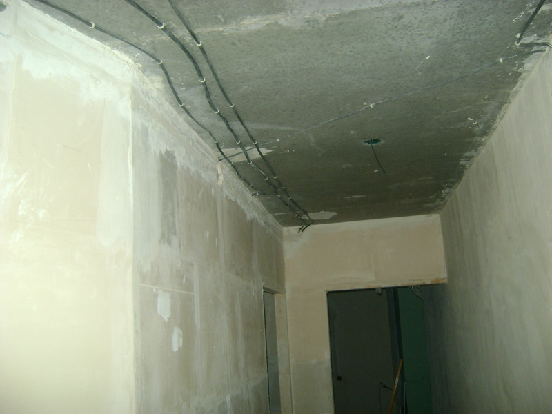

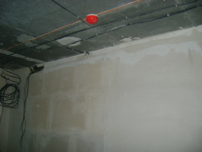

Здраствуйте. Подскажите, какой минимум отступа от потолочной плиты возможен при монтаже натяжного потолка в ванной? Хочу рассчитать кладку кафеля, чтоб целая плитка была сразу под потолком. И как в таком случае идет монтаж - по краю последней плитки в пределах 1-2 см?
PS: по потолку протянут кабель. планируются обычные встроенные точечные светильки.
Минимальный отступ от бетонного потолка с устройством точеного освещения примерно 6-8см. Плитку можно укладывать прям до бетонного потолка. Чем дальше от края плитки тем лучше. 2-3 см от края плитки вполе хватает.
самое оптимальное(удобно для всех и 100% гарантия целостности плитки)
не доводить кафель 6 см до бетонного потолка в самом низком месте (высота светильника)
а оставшуюся часть над кафелем проштукатурить до потолка по плоскости кафеля
в итоге багет крепится не через кафель
в таком случае край потолка с кантиком зайдет на 2 мм на конец кафеля
так.... еще уточнение.
в 6-10 см от потолка строители сделали штробу и похоронили туда электрические кабели.
что смогли - перенесли на потолок. в нескольких местах все же остался кабель в стене. еще что меня печалит - перегородки сделаны из пазогребневых плит. это - грубо говоря - гипс. штробу замазали "скалой" - но вопрос - не помешает ли это натяжке потолка?
встраиваемые светильники не планировал, хотелось бы пленку как можно выше натянуть - потолок сейчас всего 2.6 до перекрытия
6-10 см - нормально, профиль выше пройдет...
В тех местах где проходит провод можно сделать крепление багета через мебельный уголок. 20р шт на метр нужно 9-10шт. Либо только делать опуск на 10 см. В гипсе нормально держится багет .

Если вы хотите выше, то можно предложить крепеж потолочным багетом, отступ от базового потолка всего 2 см. В том месте, где вмурован кабель, проблем с монтажом потолка все же не будет, там в любом случае перейдут на крепление к потолочной плите. Правда, для потолочного багета провода в месте выхода из стены нужно вштробить заподлицо в потолок.
Я посчитала вам такой вариант, с установкой бруска под шкаф-купе слева от входа по своему разумению, смотрите в личке.

Именно поэтому мы ушли от птолоного крепления и перешли на уголок. Да и уровень ловить намного легче.

самое оптимальное(удобно для всех и 100% гарантия целостности плитки)Присоединяюсь к мнению Сергея .Самый оптимальный вариант.А если нужно обойти электро кабель просто используется потолочное крепление.Об этом уже столько много написано ранее если потрудиться и почитать форум все встанет на свои места

Извиняюсь что спрашиваю тут, но вопрос по поводу потолка, какую толщину оставить под потолок в туалете что бы вошли встраиваемые потолочные светильники какая у них стандартная высота вместе со светодиодной лампой?
все зависит от вида светильника:
1(самые популярные) GX53 (Шайба) глубина посадки 4 см
(идет либо с энергосберегающей либо с диодной лампой)
2 встроенные под галогенку MR16 глубина посадки 6-7 см
(галогенная лампа может меняться на диодную либо энергосберегающую)
3 декоративные светильники с цоколем G9, G4, выступающие
(шарики, квадратики, призмы и т.д.)
глубина посадки 3,5-4 см
4 Led панели, светильники глубина 2 см
(бывают круглые от 80 мм и квадратные)
P/S/ Но обычно багет стеновой крепится на растоянии 5-6 см от бетонного основания
(из-за перепада плит, распаячных коробок на потолке)
возможно крепление багета вплотную к потоку (2 см для ПВХ и 1 см для ткани)
