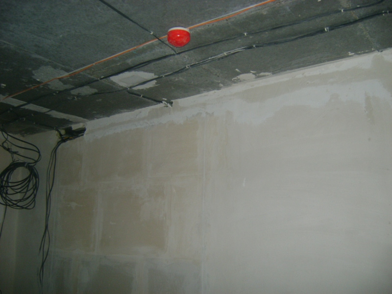

так, господа мэтры - еще вопрос возник.
на потолке висят датчики пожарной сигнализации.
что с ними делать? вырезается отверстие и закрывается декоративной сеткой? электрик мне сказал что на поверхность натяжного потолка их без демонтажа перенести не выйдет, да и креплений отдельных нет в комплекте под натяжной потолок.
хоронить датчики под пленкой - тоже вроде не выход?

Вы сами ответили на свой вопрос. Если хоронить под потолком их не хотите то можно установить декоративную вентиляцию в диаметре 5 см
я такого просто никогда не встречал - поэтому и спрашиваю у профессионалов, но, подозреваю- что и кроме меня этот вопрос уже поднимался )
да вопрос часто встречаемый. на моей практике большинство их хоронят. тут на ваше усмотрение что с ними делать.
так, господа мэтры - еще вопрос возник.под этот лучше решетку наклеить, он кажется еще и дымовой.
а обычно 3 варианта(вы правильно все поняли)
1. похоронить(это обычно делают с неактивными старотипными датчиками работающими на температуру)
(в принципе в случае пожара - недай бог конечно - в теории полотно расползется - и датчик сработает)
но Выбирает заказчик - на его ответственность!!!
2. вариант вент решетки - даже если датчик дымовой - то он сработать должен
3 вариант - перенос на потолок или стену
Есть специальные крепления для датчиков к подвесному потолку, главное знать тип датчика, не для всех датчиков есть такие крепления.
Перенос на стену - самое верное решение. Если это коридор - датчик тепловой, в остальных помещениях датчики должны быть автономные (без проводов).
Да, датчик можно поставить на полотно(закладные - это не проблема)
а можно использовать "обойму" для датчика, в итоге датчик смотрится как светильник и монтируется также(не выступает из-за полотна)

Конечно все стараются спрятать эти датчики за полотно .Не очень тот они декоративно смотрятся. Кстати
заметил у вас на фото провода замурованы в стену.Если это так то. рекомендую заранее обратить на это внимание замерщика и монтажников .Еще лучше пометить на стене места где проходит эл.проводка после того как заштукатурите стены.
Сантьяго
Тогда лучше уже фотки сделать,
нам некоторые заказчики фото стен до шпатлевки предоставляют(в электронном варианте) - монтажники просто счастливы))

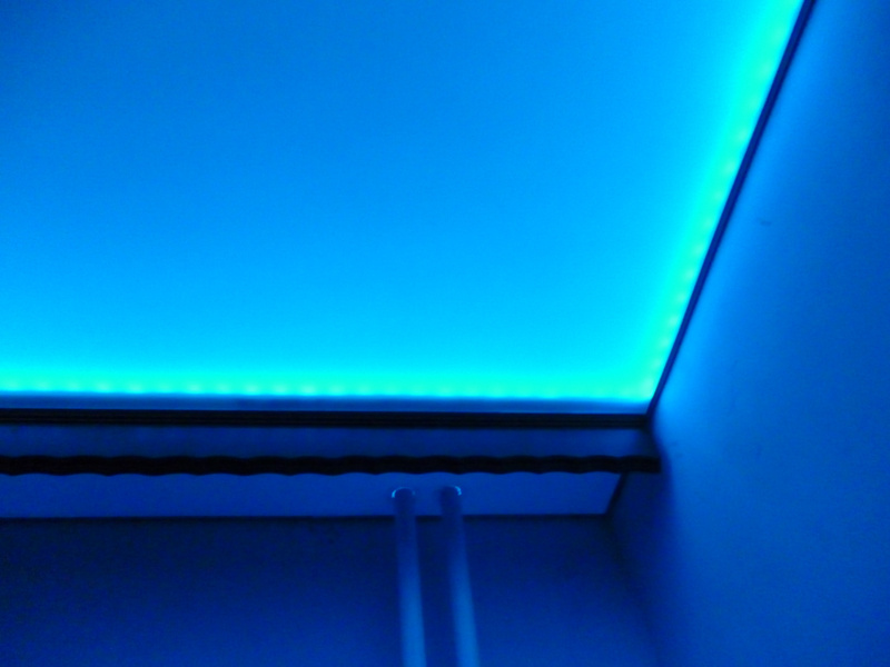

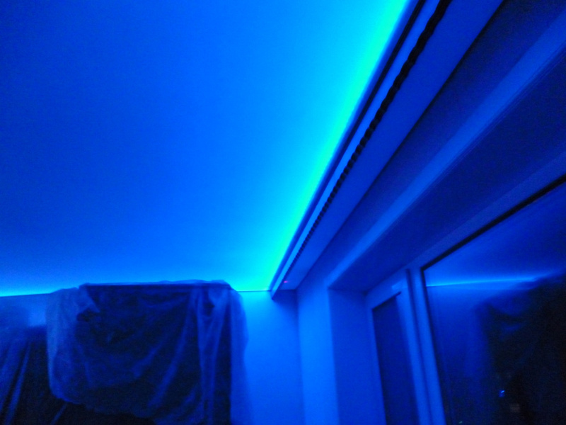

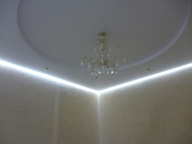

Смотря для каких целей диодная лента,
если для освещения - то светопропускаемое полотно лучше(и диды полосами для полной засветки)
если для декорации то можно либо матовое или глянцевое( тут на Ваш вкус) а диодку по периметру
нормальные полотна(если не гнаться за супер экономом) подойдут для детской
P.S. на фото обычный белый мат просвеченный (диодка по периметру)

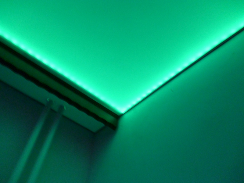

Вот именно так, как изображено на фото, мне бы и хотелось сделать )) светодиоды по периметру.
Вот для этих целей и надо вызывать технологов(не замерщиков - а именно технологов) на замер,
чтоб они на месте рассказывали что, где и как делается
в случае с засветкой по периметру, есть один ВАЖНЫЙ нюанс!!
нужно предотвратить осыпания(известки,шпатлевки) с потолка, иначе при засветке будет эффект- когда насекомые(мухи) в плафоне люстры видны))
для этого либо ставится фальш-потолок(тоже из ПВХ). либо бетонный потолок оклеивается обоями, флизелином или т.п.
з.ы. примерный расчет я Вам в ЛС отправлю

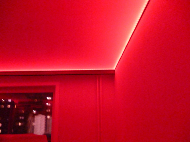

По поводу того, какой потолок использовать при светодиодной подсветке, такие соображения. В глянце четко видны отдельные точки, скопившаяся на ленте пыль. В сатине тоже структура ленты отражается достаточно четко. Если вы хотите положить ленту в нишу и подсвечивать потолок снизу, мягче всего свет от ленты растекается по матовому потолку.
Сантьяго
сначала тоже ставили только на матовых полотнах, но провели пробы на глянце 320 MSD, все ОК, уже несколько объектов сделали
фотки выложу позже
фотки выложу позже

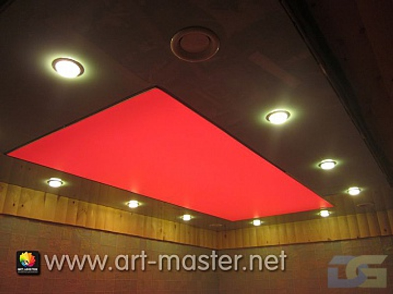

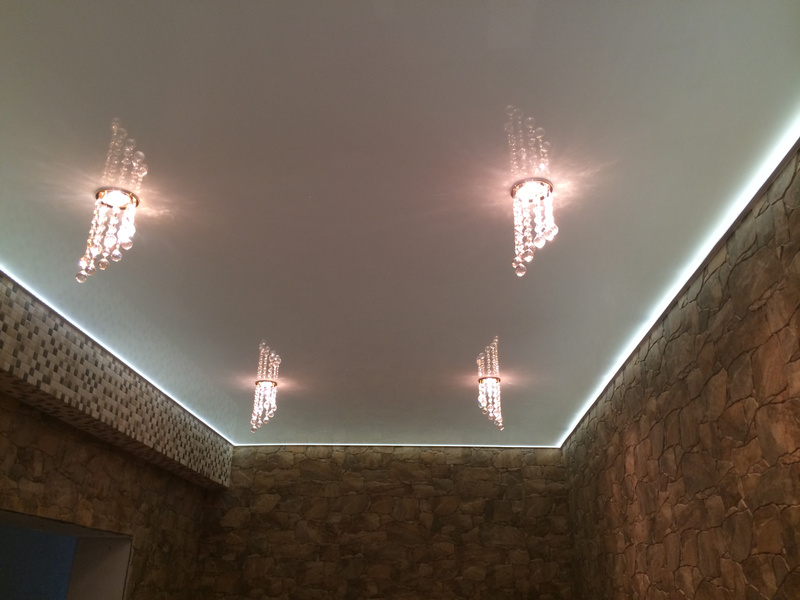

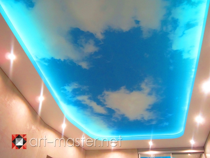

art_master
На картинке что вы выложили с нашего сайта "Арт-Мастер" полная засветка потолка и потолки в один уровень.Там использован специальный светопрозрачный материал.
Но мы так-же делали на просвет Китайский MSD достаточно прилично смотрится.
Если использовать подсветку с фотопечатью то .на мой взгляд красивей печать смотрится на ткани .Вот на видео сделано в два уровня, подсветка по периметру.Материал Clipso серединка ,второй уровень ПВХ пленка MSD.
Примерные цены в личку.

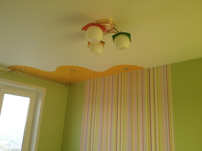

Кстати хочу добавить.Если будете делать полотно на просвет то не рекомендую делать обвод труб и гардину к натяжному потолку !Лучше в таком случае делать нишу под гардину,можно с подсветкой.Иначе крепления за полотном для гардины и трубы будут отбрасывать тень от подсветки за полотном что некрасиво.
Сантьяго
Сергей, на фотках ниже есть и гардина и трубы(2 шт) никакой тени нет.
нужно просто правильно расположить диодку(т.е она идет по закладной гардины)
art_master
Сергей, на фотках ниже есть и гардина и трубы(2 шт) никакой тени нет.Ну да если правильно расположить, то да.Про это и хотел сказать что ели бы она была приклеена к стене то возникли бы проблемы .

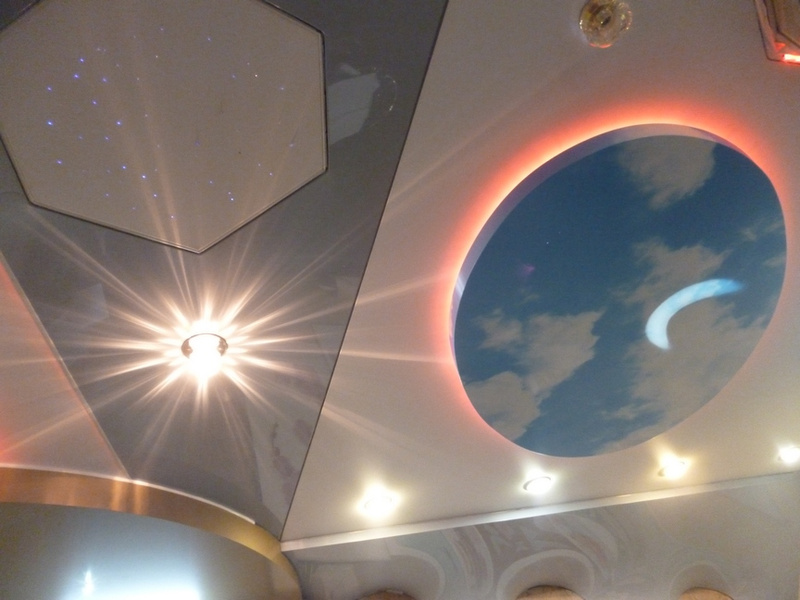

art_master
Сантьяго
А вот в Офисе сделали еще один стенд
облака, на них будет звездное небо(пока в процессе)
и в последний момент на небе сделали "луну", идею украли у АртМастера)
art_master
и в последний момент на небе сделали "луну", идею украли у АртМастера)Эх
Надо было запатентовать идею с луной.Эато у нас она ровнее получилась
Сантьяго
Ну да кривоватая))) но больше похоже на настоящюю...
на самом деле это пробный вариант, первый блин, но уже учли все ньюансы - следующая будет лучше
и клиенты смогут самостоятельно выбирать размер и форму - т.е. принимать активное участие в создании))
з.ы. ты же не поделился конструкцией - вот заново и изобретаем конструктив
а идея прикольная, нужно было патентовать - теперь уже поздно...
