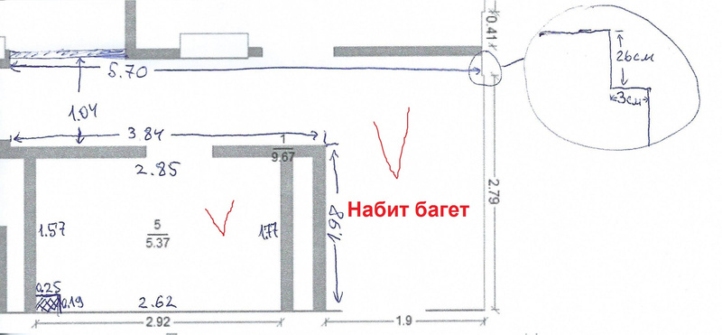

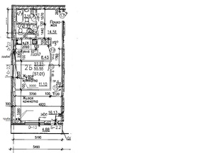

RomaTeplyakov
Добрый день, скажите сколько мне денег надо готовить на квартиру,
потолки натянуть во всей квартире, глянец или мат имеет разницу в цене?
трубы пометил на схеме, переходов никаких не надо. светильники надо в коридоре и с/у делать, а вот сколько не знаю. В остальных комнатах будут люстры.
И второй вопрос - можно ли как то сделать звукоизоляцию от соседей сверху? может изодом к потолку прикрутить или мин вату? будет ли эффект? звукоизоляцию хотел сделать в спальне и зале...

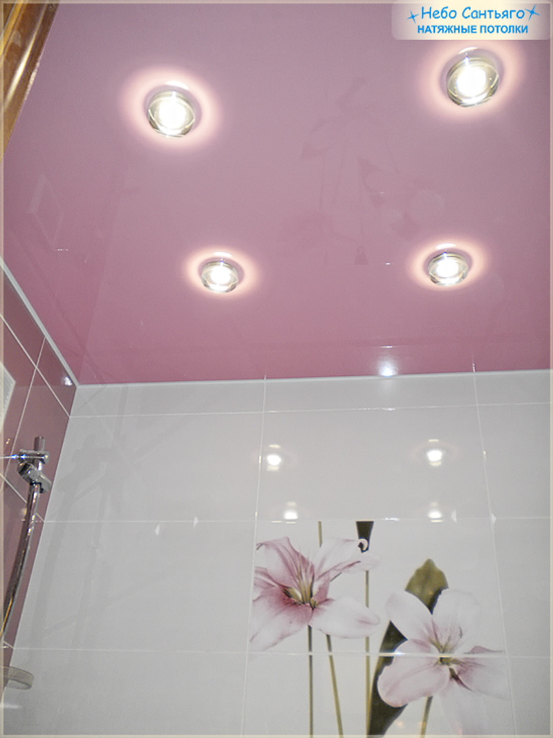

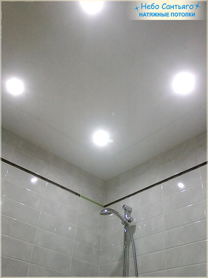

mosin
для нас ни каких проблем не составляет устанавливать багет через кафель так что мы рекомендуем укладывать плитку до потолка
Есть такой кафель, который очень проблемно свелить
art_master
Удалено по п. 9 Правил.
1)Лучше без ванны это точно.Иначе на нее наступать придется.А некоторые монтажники бывают очень тяжелые
2)Необходимо учесть, что в ванных комнатах и туалетах потолочный каркас устанавливается только после наклейки кафеля. Кроме того, между наклеенным кафелем и потолком лучше оставить расстояние размером 4-5 см. и заштукатурить это расстояние заподлицо с кафелем, чтобы во время монтажа специалистам не пришлось сверлить кафельную плитку с риском ее повреждения.

Сантьяго
Удалено по п. 9 Правил.]
полностью поддерживаю, лучше подштукатурить и практично и эстетично,
а то представьте с верху подрезка еще потолок опускается и остается полоска 3-10 см до потолка - очень не красиво

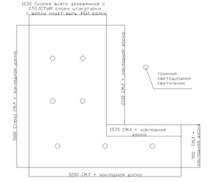

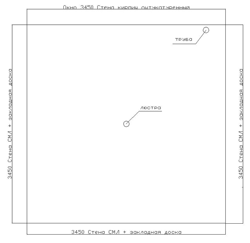

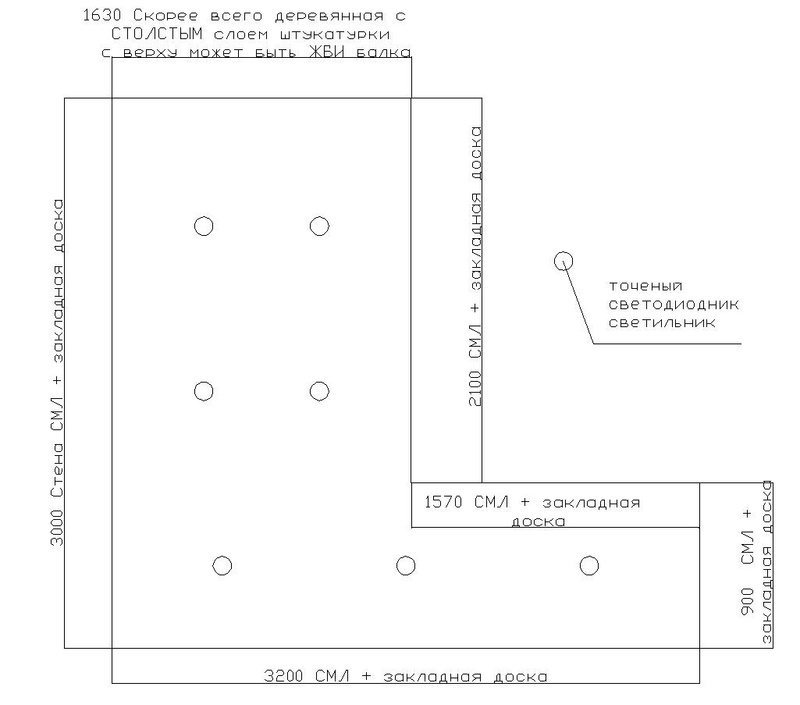

4vora
Здравствуйте.
Меня интересует стоимости натяжного потолка с монтажом под ключ.
размеры примерные, диагонали померить пока не могу примерно равные.

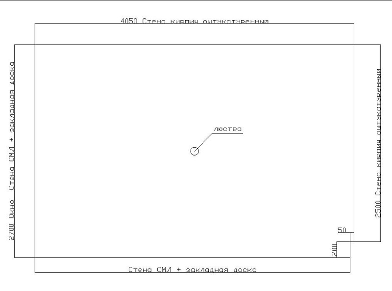

1 помещение (спальня) S-10.9м.кв. 4050х2700 есть выступ 200х50по стене 2700, цвет белый (теплый) сатин или матовый, одна люстра, 6 углов, периметр примерно 13500
2 помещение (зал) S-11.9 м.кв 3450х3450 цвет темно фиолетовый (чёрно синий ) глянец, одна люстра ,одна труба, углов 4, периметр примерно 13800.
3 помещение Г-образное (коридор) S-6.3 м.кв если разбить на два прямоугольника то
1 3200х90 цвет белый (теплый) сатин или матовый 3 точеных светодиодных светильника D 60 типа GU5.3 (есть), 4 угла, периметр примерно 8200
2 2100х1630 цвет белый (теплый) сатин или матовый. 4 точеных светодиодных светильника D 60 типа GU5.3 (есть), 4 угла, периметр примерно 7460
З.Ы, не зною важно или нет материал стен СМЛ + закладная доска, кирпич оштукатуренный
Эскизы попробую выложить позже
Зарание благодарен откликнувшимся

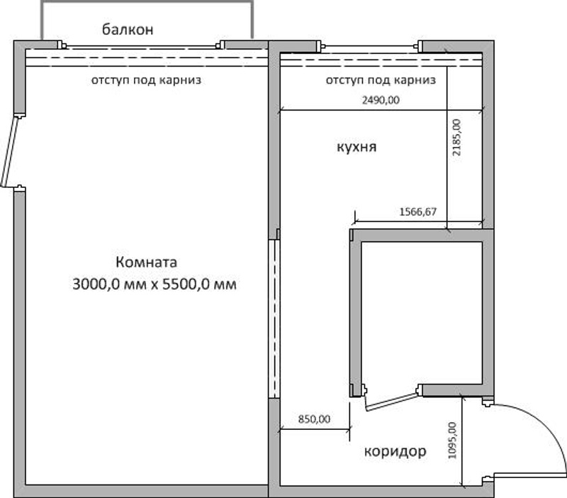

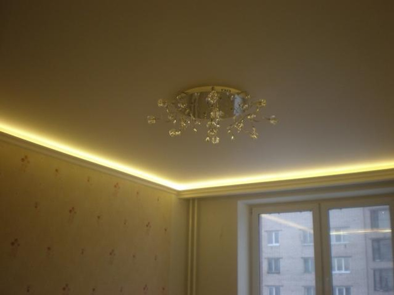

Добрый день, планируем сделать натяжной потолок в комнате (3м*5,5м, 4 угла без труб, отступ под карниз, люстра по центру, подсветка карниза или по всему периметру комнаты в зависимости от цены) и в кухне+коридор (единый потолок), на кухне также отступ под карниз, без труб, одна люстра. в коридоре скорее всего настенный светильник, чтоб не опускать потолок под точечные светильники.
Очень важно. чтоб потолок съедал как можно меньше пространства, высота стен 2,5 м, последний этаж панельной хрущевки.
Цвет потолка белый, без швов, глянцевый или полуглянцевый в комнате, полуглянцевый кухня+коридор, ну тут еще стоит подумать, как это будет гармонировать с подсветкой (белая или rgb), потребуется консультация при замере.
Прилагаю план помещения и 2 понравившиеся картинки из Инета.
Прошу отдельно посчитать комнату с подсветкой и кухня+коридор.

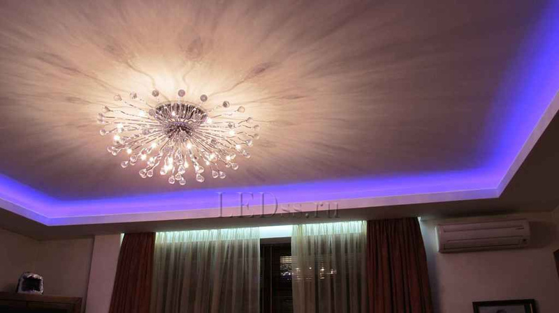

Добрый день!
здесь сначала надо разобраться с видом освещения, а потом уже делать расчет
можно сделать засветку за полотном, можно сделать "парящий эффект" освещение стены по периметру,
можно сделать подсветку с ниши ГКЛ(как на рисунке, но тогда нишу собирает заказчик самостоятельно), можно и нишу сделать из натяжного потолка
технолог при замере на объекте сразу бы все показал и посчитал все варианты

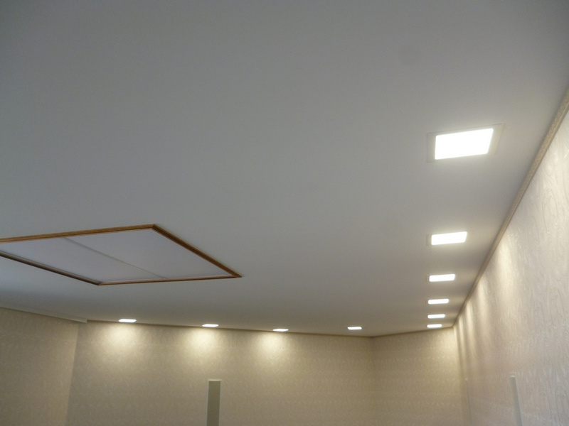

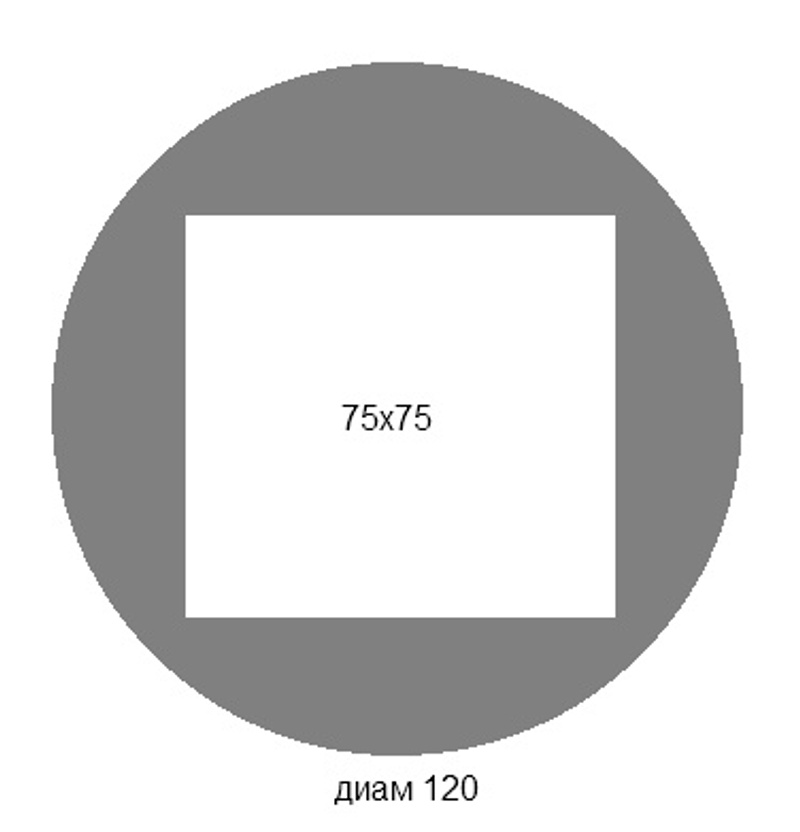

Узник_пионерлага
Речь о монтаже квадратных светильников в натяжные потолки. Они квадратные как снаружи, так и внутри - с квадратным корпусом. Я видел, что существуют термоквадраты, но они для квадратных светильников с круглым корпусом. Мне представляется, что для моих светильников потребуются термокольца с внутренним квадратным ответстием. Наверное потребуются также квадратные закладные площадки. Интересно, в городе кто-нибудь такое делает?
art_master
Мы ставим такие.Но это дороже .Все закладные можно изготовить под заказ .
