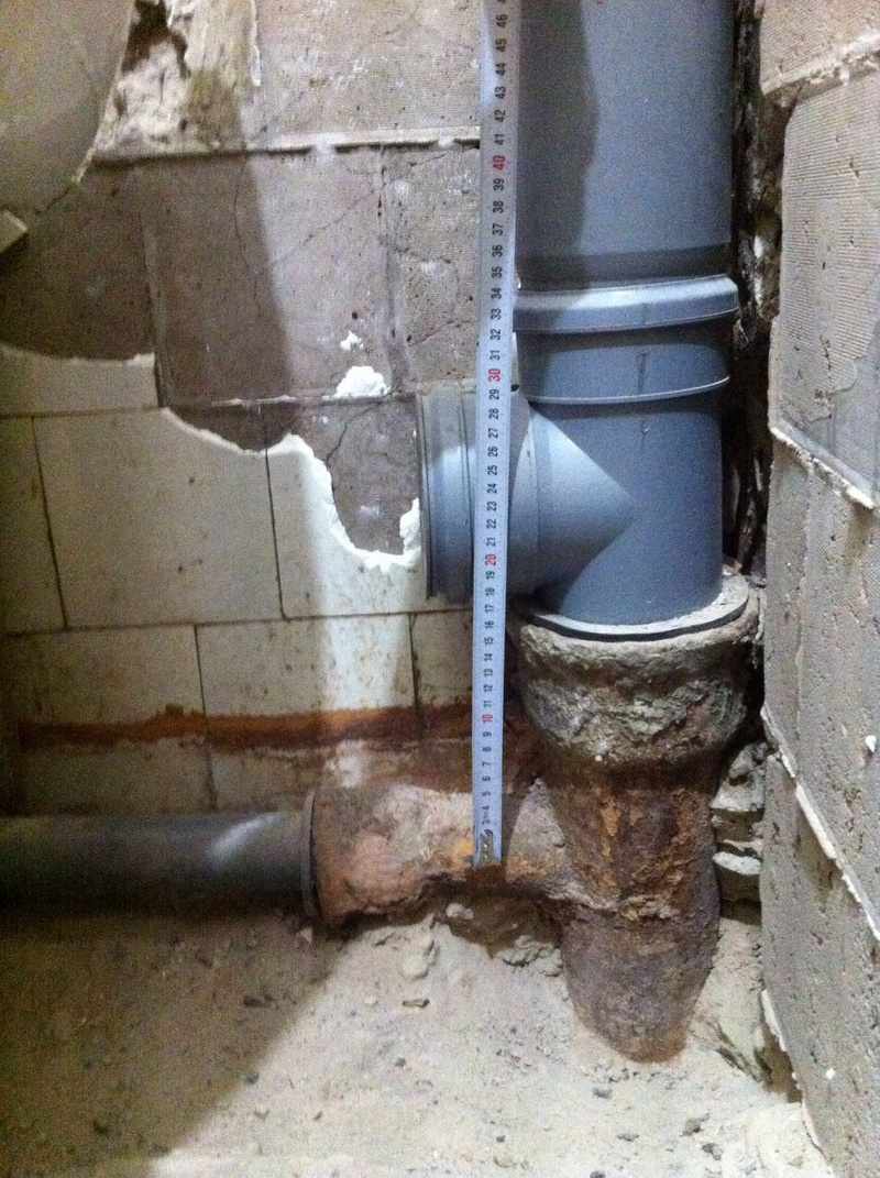

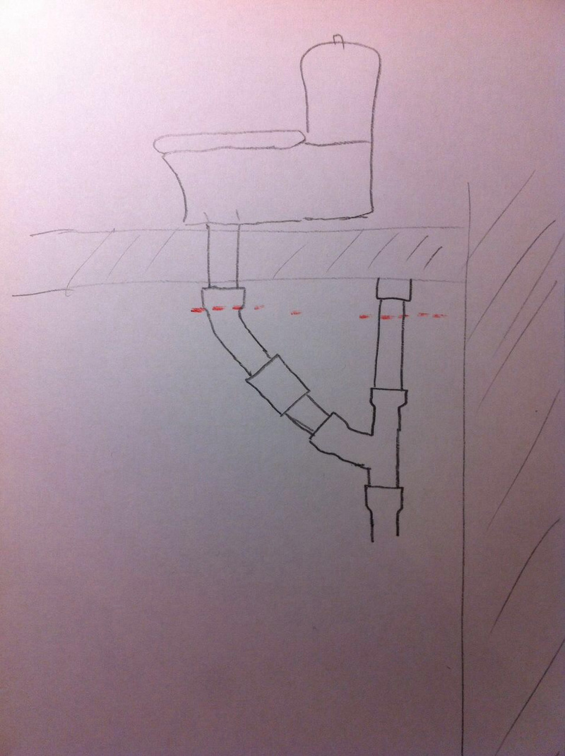

Добрый день. Подскажите отвод 100 от настенного унитаза с инсталляцией каким минимальным уклоном должен монтироваться?
Выходное отверстие (центр его) по инструкции должен быть на высоте 220 мм.
Проблема в том что у меня тройник в стояк канализации стоит на высоте примерно те же 220-240 мм от пола. Вот фото. Унитаз можно конечно поднять повыше но это неудобно потом пользоваться...
СП 30.13330.2012. Внутренний водопровод и канализация зданий. Актуализация СНиП 2.04.01-85
"безрасчетные участки самотечных трубопроводов следует прокладывать с уклоном не менее 1/D, где D - наружный диаметр трубопровода в мм"
В Вашем случае, раз уж несколько сантиметров играют роль, проще заменить и нижний тройник, тем более что компенсатор уже на стояке имеется.
P.s. высота от чистового пола до оси слива унитаза как бы и не стандарт, если уж разобраться. Это усреднённое значение выбрано, чтобы высота до стульчака была 420-430 мм. Ну а так то у всех рост разный, для одного это будет низко, а кому то со стремянки карабкаться придётся
Спасибо за профессиональный ответ. Я тоже думал об этом что лучше убрать нижний чугунный. Но он оказался глубоко замоноличен в перекрытии(по крайней мере сантиметров 10 я выдолбил перекрытие и не смог дойти муфты куда вставляется тройник.
Внизу соседи сделали ремонт и очень проблематично наверно будет. Также смущает что тройник вставлен(если рассматривать аналогию с верхними соседями) не в трубу а гильзу(вдруг начнется течь). Вот фото потолка у меня. Аналогично я думаю у соседей снизу.

До раструба муфты осталось сантиметр/два, счастье уже рядом. Аккуратно, понемногу, расковыряйте стяжку вокруг тройника, и так же аккуратно расчеканьте раструб. Используйте сталистую проволоку с заострённым крючком. Долго, муторно, но решаемо. Бывает, что каболка и цемент уже не держат, и тройник выдернется без проблем, но бывает на это уходит и часа четыре, особенно если запаковано на сере, или качественном цементном растворе.
Либо смеритесь с парой сантиметров, уйдя от "стандартов".
P.s. Сколько этажей над вами?
Спасибо большое, будем пробовать. Надо мной еще 2 этажа, живем на 3эт.

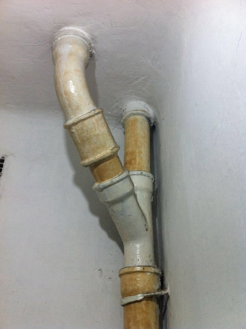

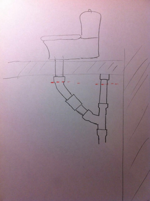

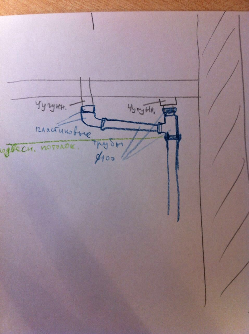

Еще проблема есть - хочу верхние трубы канализации от соседского унитаза убрать - чтобы можно было зашить подвесным потолком. Думаю обрезать и одеть пластиковые трубы - как думаете возможно сделать?
Возможно, но если делать правильно, т.е. двумя 45 гр. градусными отводами, то много места не сэкономите.
А у соседа сверху точно унитаз с вертикальным выпуском? А то, может, он уже давно поменял на новый, подсоединив его у себя к стояку, а этот замуровал и не использует?
Про нижний тройник: если расчеканить его для Вас проблематично, либо раструб муфты, куда он входит, разрушен ( а такое бывает), то, как вариант, можно использовать восстановитель раструба , отпилив тройник в уровень с полом. Он, конечно, несколько заузит основной стояк, но для двух этажей сверху, полагаю, это будет не критично.
Да, с вертикальным выпуском. Недавно смотрел:(
Александр.....
У меня такая же конструёвина под потолком. Делал двухуровневый потолок, ступенькой.
Фрезер
Ступенька может оказаться очень громоздкой, можно под углом пустить стеночку короба и на нее мозаику выложить.
Василий1970
Удалено по п. 9 правил.
Поддерживаю
,смотрится не тяжело и очень оригинально.
Поддерживаю

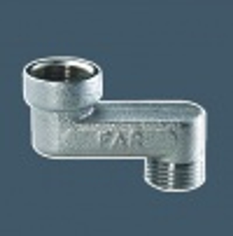

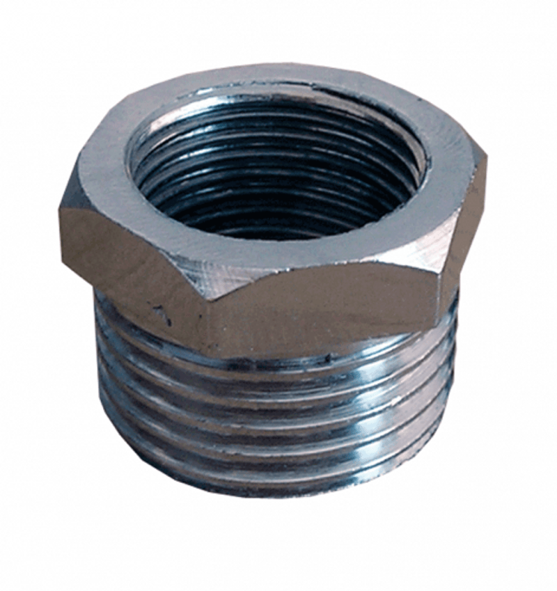

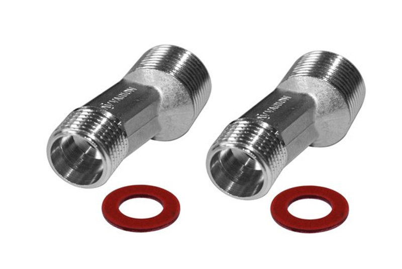

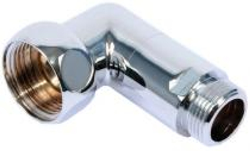

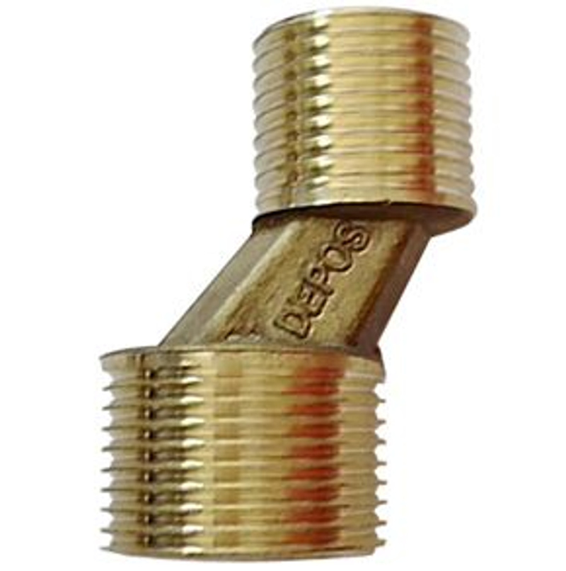

Подскажите, пожалуйста, где можно в районе пл.Маркса/пл.Станиславского найти эксцентрики и другие "расходники" для подключения полотенцесушителя?
P.S. Смотрел в FORMA и Леруа - там не было практически ничего (выбор маленький), видимо нужно где в специализированных магазинах смотреть.
bestmaster
на Титова 32 магазин сантехники есть. Интересно как в вашем понимании выглядят эксцентрики для подключения полотенцесушителя? Вот так?
Именно в Леруа сейчас продаются шикарные прибамбасы от Сунержи для подключения полотенечников по приятным ценам. Про эксцентрики сказали выше.
Duk

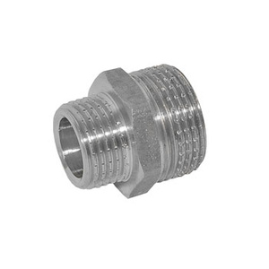

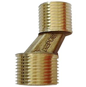

Вообще я думал, про что-то "классическое", вроде:
Но у меня такие размеры - вывод на трубах 1'/1/4 (32мм) с внутренней резьбой, вход на полотенцесушителе - 1/2 (тоже с внутренней резьбой), я эксцентрика с такими диаметрами пока не видел. А разница между расстоянием вывод на трубах и входа на полотенцесушителе - 3 см (трубы 63 см, а полотенцесушитель 60 см).
Кроме того, есть мысли "завернуть" полотенцесушитель на другую стену, то есть взять что-то типа такого (только с внешней резьбой на большой стороне и внутренней на маленькой):
В итоге следующим звеном как раз пойдёт эксцентрик, как выше на картинке.
В Леруа мне вообще какой-то "никакой" консультант попался, если бы я взял тот полотенцесуштель, который он мне по моим размерам посоветовал, то пришлось бы возвращать. Хорошо, что сам перепроверил. Вот он мне про эксцентрики и сказал - "у нас сейчас нету", а я с дуру поверил.
http://static.ngs.ru/forum/upload_files/769e06cab9376ceb598dc081f749dff5_82d48d5f9f9f3c3a94c2085072c9ff8a_146958932505.jpg
http://static.ngs.ru/forum/upload_files/d31a3ccab64e29845bbf777a67619fef_82d48d5f9f9f3c3a94c2085072c9ff8a_14695901308.jpg
Duk
Подскажите где можно найти запчасти для водонагревателей Термекс. "Рассыпались" пластиковые выключатели в блоке управления. Вот такие:
Подгоните размеры вывода на трубах с размерами полотенечника футоркой, а затем уже будет проще подобрать все остальное для установки.
В итоге купил на Титова, 32 "бочку" и эксцентрик 1'1/4х1/2 (что-то похожее на фотках, только диаметры другие).
Всем спасибо!
Всем спасибо!
Duk
В итоге купил на Титова, 32 "бочку" и эксцентрик 1'1/4х1/2 (что-то похожее на фотках, только диаметры другие).Та-а-ак, не хватило "кривизны" эксцентриков - не дотянул до межосевого расстояния выведенных труб.
Вопрос - где можно найти вот такой эксцентрик (на Титова 32 нет)?
Магазин "Термоэффект" на Восходе. Эксцентрик FAR.

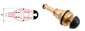

an_onim

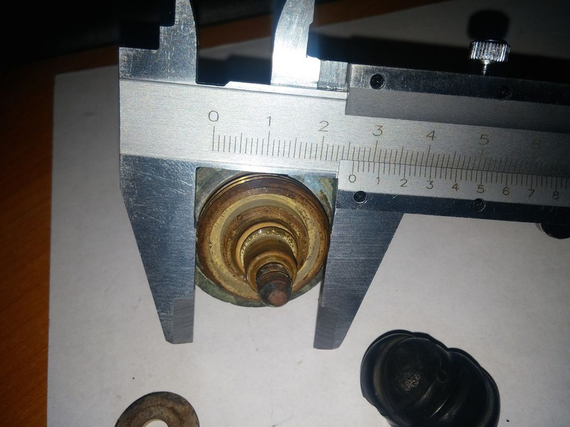

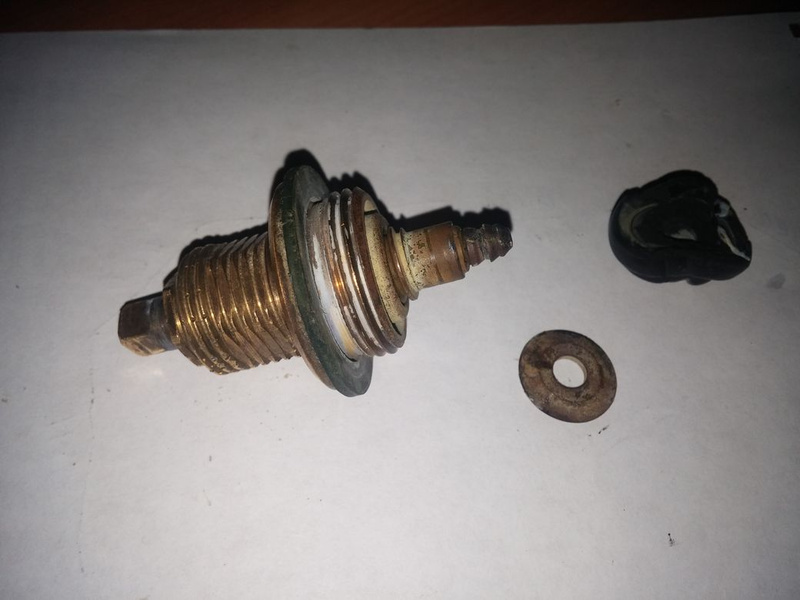

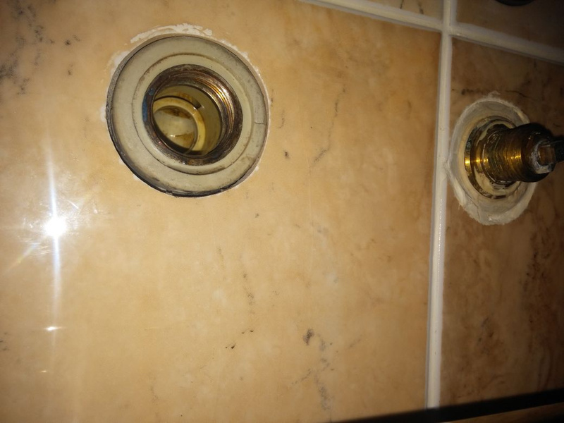

К водонагревателю и от него стоят краны, замурованные в кафель (все досталось в наследство можно сказать, что внутри - не знаю...). См. фото.
Один из них - "от нагревателя" - перестал держать. Вскрытие показало см. фото.
Я вот не специалист - вопрос - что это?
Кран-букса? На всех рынках и в магазинах плечами жмут... не бывает таких...
Может быть это вентильная головка? Но тоже странно... вроде по квадратному хвостовику - это отечественная поделка, однако смущает диаметр резьбы - 26,3 мм. Это похоже на дюймовый 3/4".
Однако купленная в Леруа заглушка 3/4" похоже имеет другой шаг резьбы - не вкручивается, лишь чуть цепляется... правда сильно не крутил...
кстати глубина колодца до уступа (куда, я так понимаю должна прокладка прилегать) - 30 мм
Ну и как будто бы корпус, что замурован - похож на пластиковый...
В общем где искать? Все ломать не хотелось бы...

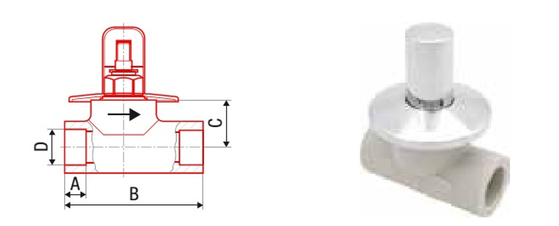

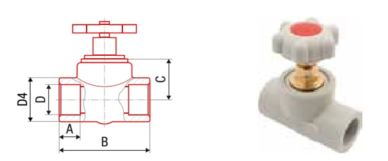

Это попилпропиленовый вентиль, типа такого Попытайтесь найти название производителя на торце полипропилена, что остался замурованным, либо на других фитингах, например на кухонных водорозетках. Дальше, проще: зная производителя, покупаете вентили этой фирмы, меняете кран-буксы.
В общем где искать? Все ломать не хотелось бы...Понятно, что новое изделие лучше,
но зачем такие сложности, если латунные детали целые?
Заменить прокладку и резинку - и поставить на место!

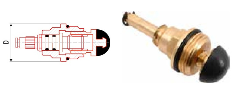

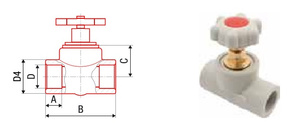

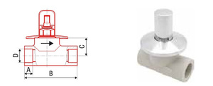

Спасиб! Помогло! Правда на торцах ничего нет, но обратил внимание на ключ вентиля (см. вложение 1). На нем было написано FV Plast.
В каталоге на сайте нашел, что у меня похоже "FV PPR Вентиль Laguna под штукатурку".
Там же есть "FV PPR Запасная часть вентиля (для прямоточных вентилей)" (см. вложение 2).
Резинка во всяком случае очень похожа.. Однако её не нашел в нигде в продаже...

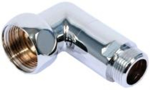

Из недорогого нашел только простой кран (картинка 3). Буду надеяться, что в нем та букса, что мне нужна...
Хотя визуально - другая... резьбы сверху нет...

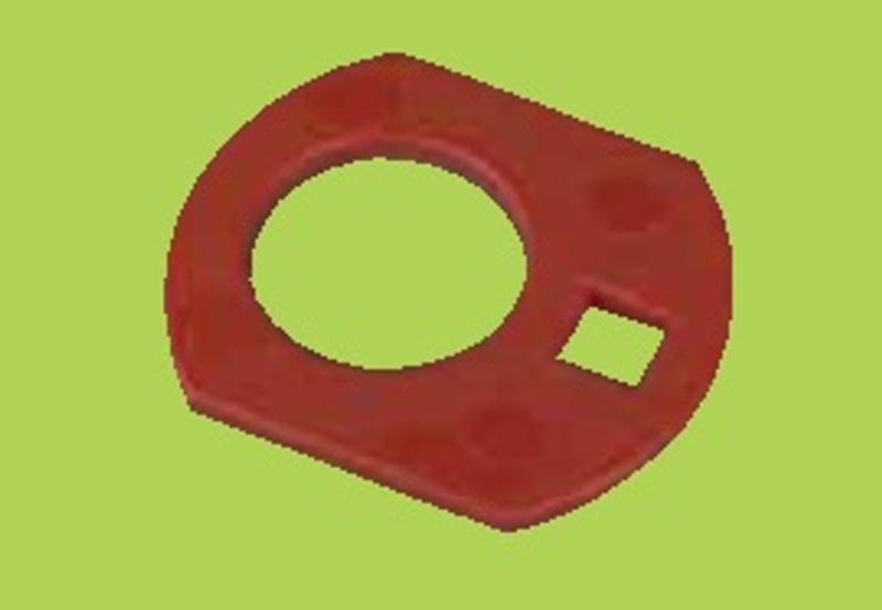

Может быть в Laguna нужная букса, но нигде нет картинки без колпачка (см. рис. 4)
Эхх.. думал, что удастся найти керамическую буксу подходящую...
А вот скажите, если дюймовая пробка по размеру подходит, но резьба не идет - значит резьба метрическая?
Что интересно - в каталоге тоже все размеры метрические.
Может быть можно найти буксу 25 мм керамическую?
И еще вопрос - этот кран стоит в цепи от водонагревателя.
И в режиме "водонагреватель не работает" - давление воды на этот кран со стороны водопровода.
А в режиме "водонагреватель работает" - водопровод перекрыт и давление со стороны нагревателя.
Не влияет ли это на кран такой конструкции?
Заменить прокладку и резинку - и поставить на место!Вот не смог найти резинку такой формы... да и мне кажется, что крепление резинки разрушилось...
Ведь она не только к седлу должна прилегать, при давление на неё штоком. Но и наоборот - отлегать, при откручивании... возможно резинка была напрессована на наконечник штока. ХЗ как это своими руками опять сделать... проще купить новый... кран, что выше сообщением я приложил картинку ~ 400 рублей. Не так страшно...

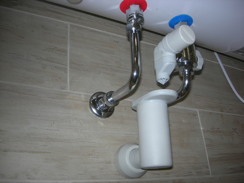

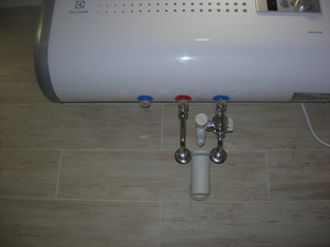

Владимир, а где берут такие жесткие блестящие трубки для подводки?
а где берут такие жесткие блестящие трубки для подводки?Те что на фото у Владимира это в комплекте.
В "СантехМастер"(напротив октябрьского рынка) есть жесткая медная подводка из отожженной меди покрытой хромом.
