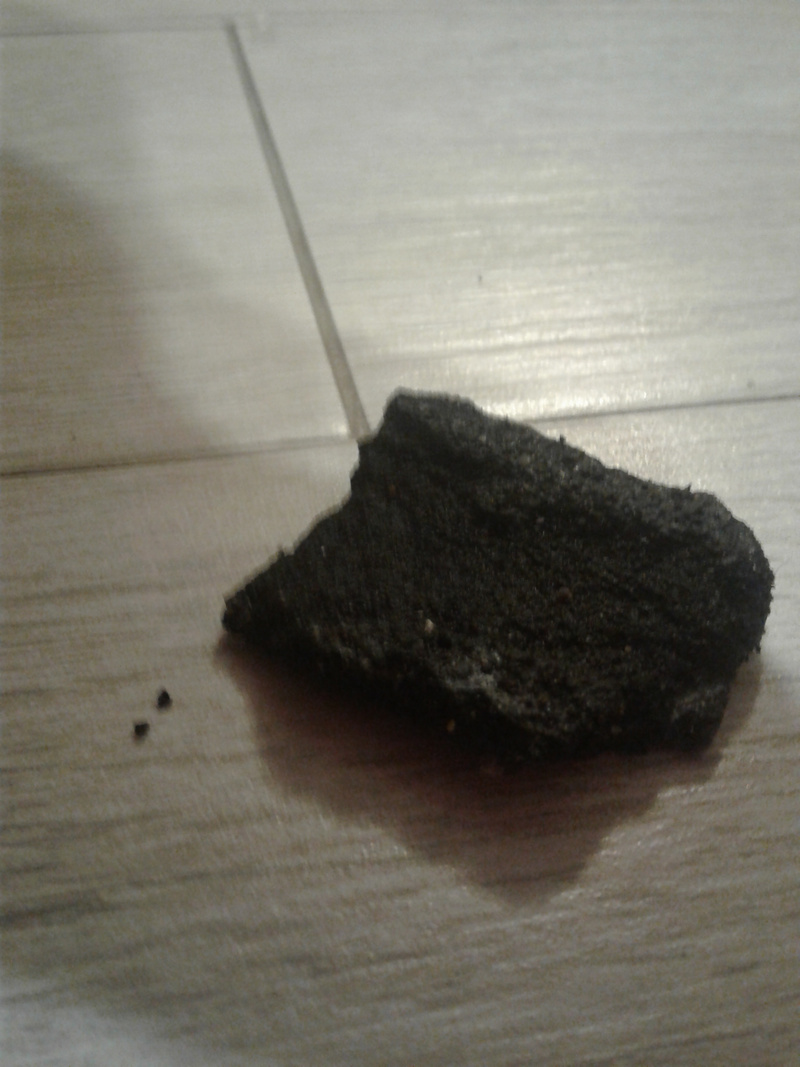

спрошу здесь впервые столкнулся с засором канализации ,труба 50 забилась на глушняк с кухни шлангом не смог пробить пришлось унитаз убирать и с другой стороны выкавыривать и что увидел...покож на куски черного камня при надавливании рассыпается и на ощупь песок что это ? кто сталкивался подскажите
Не сталкивалась, но на вид похоже на молотый кофе.
Предлагаю заварить и проверить.
жир рассыпается в песок и не жирный он на ощупь
Тогда это метеорит. По крайней мере физико-химические свойства сходятся.

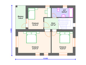

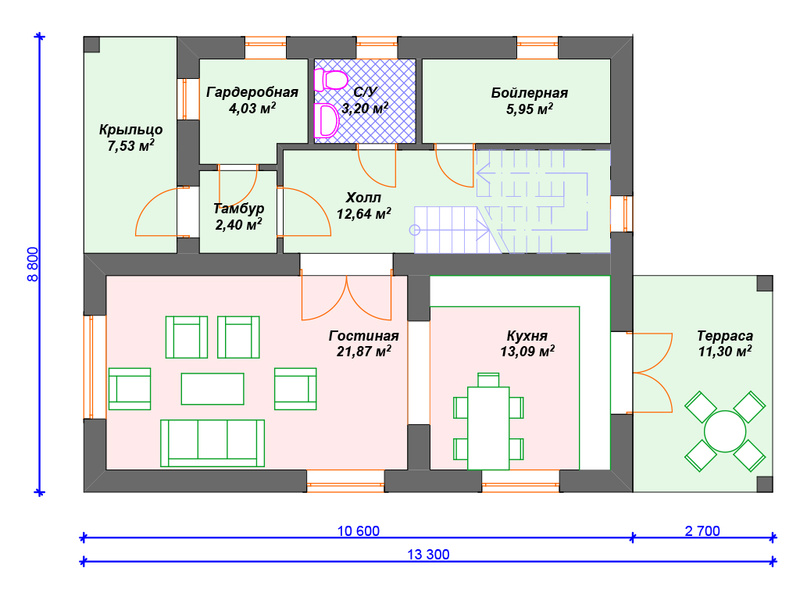

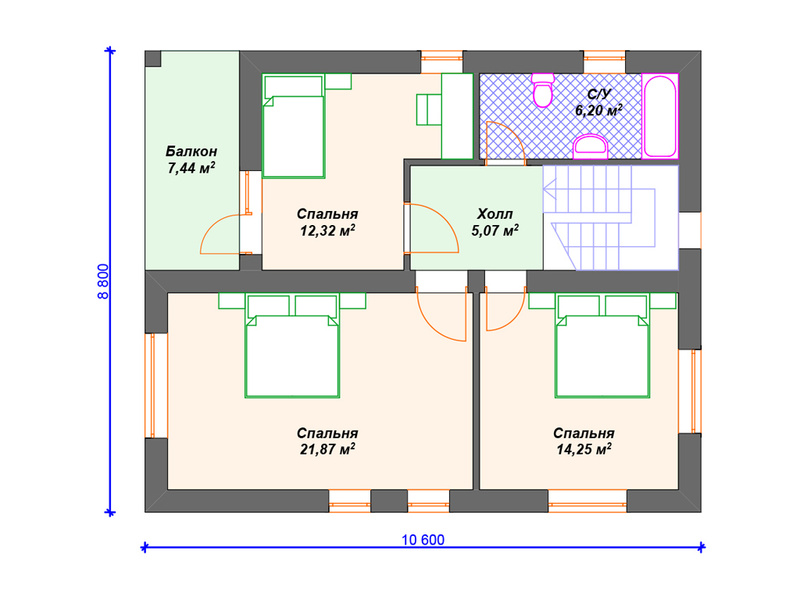

Всем добрый день.
Присматриваемся к постройке такого дома , как на фото.
Кто может прикинуть будущие затраты на отопление / воду / канализацию внутри дома?
Я про трубы там, котел, не прям точный расчет, но ориентир, что бы понимать к чему готовиться.
Конечно не планирую супер элитных материалов, я бы сказал как у всех проверенных временем.
Ну и плюс работы, Я уверен, здесь полно специалистов, кто такой информацией обладает.
Griboedov_26
Кто может прикинуть будущие затраты на отопление / воду / канализацию внутри дома?300
VolnaNSK
Добрый день.
Примерный расчет
Отопление:
Работы (Проектирование, расчет, котельная, радиаторы, без теплого пола) - 70 000 р
Материалы (котел конденсационный с бойлером, радиаторы стальные панельные, трубы полипропилен, автоматика) - 250 000 р
Водоснабжение и канализация (черновая прокладка труб):
Работы - 35 000 р
Материалы (полипропилен) - 15 000 р
Готовьтесь на сумму около 370 000 р
Примерный расчет
Отопление:
Работы - 35 000 р
aka hitman
Спасибо, как-то уменьшить эту сумму есть варианты? Или это "кроилово" которое ведет к попадалову ?
Толмач
Полагаю, что коллега посчитал самые, скажем так, бюджетные материалы, скорее всего полипропилен российского или турецкого производства, а так же "панельники", ну и котёл, в лучшем случае "кореец". Если ставить более надёжных и проверенных производителей с Европы, то сумма только вырастет.
Сейчас обсчитываю дом, примерно аналогичный Вашему, дней через несколько, если напомните мне в личку, могу сообщить примерную сумму.
Я посчитал эконом вариант из качественных материалов европейского производства, полипропилен взял русско-турецкий Pro aqua. Котел Viessmann конденсатник, панельники Buderus, Арматура тоже Европа. Если брать трубу более качественную - Чешский полипропилен или сшитый полиэтилен Uponor, TECE, Rehau то сумма естественно увеличится. Ну и если потребуется система теплых полов (например 1 этаж) то сумма работ и материалов увеличится от 100 000 р
VolnaNSK
Уменьшить эти суммы возможно только 2-мя вариантами: ухудшение качества материала или использование низкоквалифицированных работников. Потом переделки, как всегда, выходят дороже заказчику.
Я так и понял. К слову, что ProAqua, что панельные радиаторы Buderus, изготавливаются в России. Качество ProAqua сильно упало в последние годы как по трубе, так и по фитингам.
Если добавить бойлер косвенного нагрева с организацией рециркуляции ГВС, сумма увеличится ещё тысяч на сто.
Любой комфорт и красота, как то термоголовки, либо заштрабливание труб в стены и т.д. только увеличит бюджет, и сэкономить тут вряд ли получится.
aka hitman
Спасибо, Толмач и VolnaNSK за ответы.
Скажите, раз пошла речь про хотелки в эту сумму что по комфорту проживающие получают ?
Я никогда не видел и руками не щупал (правильное водоснабжение), везде были какие-то свои приколы или необходимости.Что бы помыться нужно идти котел включать на определенный режим, потом сливать холодную пару минут и т.д.
Я вот мечтаю о простых вещах , но возможно очень дорогих:)
1. Постоянная горячая вода в кране. Наверное с улицы когда пришел хочется в теплой воде руки помыть.
2. Когда кто-то пользуется кухней, туалетом и смывает по полной, того кто моется не обдает кипятком как это сейчас в квартире.
3. Отопление в каждой комнате регулируется на самом радиаторе
Что я себе представляю, так это что в бойлерную ты заходишь в случае , когда нужно поднять температуру( в сильные морозы к примеру) или на оборот убавить или отключить батареи если наступило лето.
Толмач
Для комфортного поддержания напора горячей воды как раз таки и нужен, во первых бойлер косвенного нагрева, т.к. любой настенный двухконтурный котёл работает "проточником" с малой производительностью (к примеру у Viessmann порядка 15-18 литров в минуту). Во вторых, чтобы не ждать слива паразитного остывшего объёма воды из магистрали организуется циркуляция ГВС, т.е. происходит забор воды из верхней части бойлера, где она наиболее горячая, и чуть ниже возвращается через "обратку", а сам бойлер постоянно подпитывается снизу холодной водой. Такая схема сводит на нет время ожидания поступления нагретой воды, а так же позволяет запитать на весь календарный срок полотенцесушители. Это что касается ГВС. Если говорить о снижении взаимовлияния потребителей по холодной воде (а она используется чаще и в бОльшем объёме), то тут уместно применить либо коллекторную схему водоразводки, либо т.н. удлинённый коллектор, когда отводы к потребителям по диаметру меньше самой магистрали.
По отоплению в каждой комнате: регулировка осуществляется либо вручную. вентилем, либо автоматически через термоклапан, управляемый термоголовкой. Это наиболее простые решения. Можно всё это дело организовать и через проводные, либо радиоуправляемые приводы...Но это уже не про бюджетность)))
Бойлер косвенного нагрева добавлять не обязательно. Я писал именно по конденсационный котел с бойлером послойной загрузки, есть такое решение. Он заменяет бойлер отдельно стоящий примерно на 150 литров, следовательно экономит место и деньги заказчика. Можно подключить рециркуляцию ГВС, что делает комфортным проживание в небольшом доме как у Вас 2-3 точки разбора. Единственное требование это качественная вода без сильных превышений по жесткости и железу. И вообще потребление горячей воды считается индивидуально по требованиям заказчика. На такой дом может и 300 л быть мало.
В бойлерную можно вообще не заходить, разве что полюбоваться красотой
В котле имеется встроенная погодная автоматика, которой задаем определенный расчетный график и температура радиаторов меняется в зависимости от погоды на улице. Так же идет автоматическое переключение режима лето-зима. Но если добавить покомнатное регулирование например термоголовкой, хуже точно не будет.
В котле имеется встроенная погодная автоматика, которой задаем определенный расчетный график и температура радиаторов меняется в зависимости от погоды на улице. Так же идет автоматическое переключение режима лето-зима. Но если добавить покомнатное регулирование например термоголовкой, хуже точно не будет.Ясно. Спасибо за ответ!
Про котлы со встроенным бойлер в курсе))

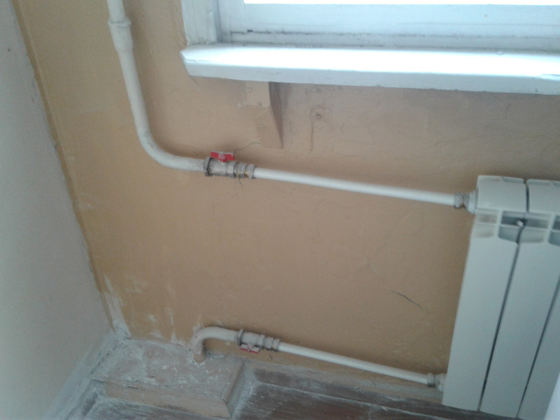

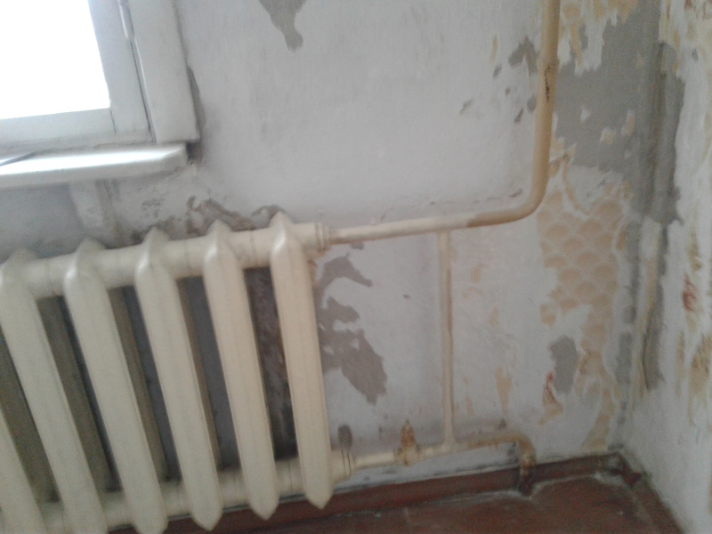

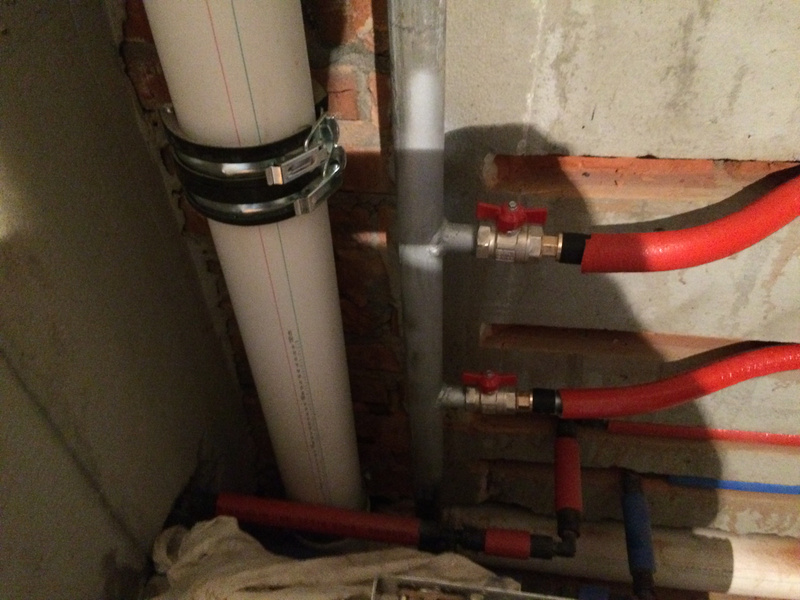

парни кто нить готов на подвиг:) металлом сделать как положено
батареи не надо вешать
так же по каныге есть вопрос
батареи не надо вешатьДаже не представляете, какую крамолу вы сейчас написали с т.з. "гуру". А как же они лазером в трубу стрелять будут, если нет батареи через которую стрелять?
Это не стёб!
Я услышал в ответ на "надо только трубы ровно, т.к. полотенцесушителя пока нет, т.к. нет ещё стенки под него для удобства монтажа труб", что "поставить временную, повесить полотенчик"...
А уж кто такое нефеншуйное сделал, как на левом фото у вас, если тут даже кран на байпасе из разряда табу.
И, да - краны близко к трубе тоже не могут, ибо они перегреются - только у ввода в батарею
Странное у Вас какое то веселье
Лазером в трубу, как Вы выразились, не стреляют, а выставляют её в уровень по лазерному нивелиру, либо, как это положено по СНиПУ, с уклоном к стояку в 0,5% чтобы развоздушить прибор отопления.
Без полотенцесушителя, либо радиатора, соблюсти межосевое расстояние, а так же другие размеры при монтаже стальных труб на сварке достаточно проблематично, ибо остывая, сварной шов запросто может потянуть трубу в сторону, и брать на себя ответственность из за того, что кто то это не понимает, не каждый захочет.
На левом фото, к слову, байпаса нет чуть более, чем полностью, так что и крана там быть не может. А если очень хочется кран на байпасе. то нужно ставить трёхходовой. Делается это для того. чтобы люди, далёкие от сантехники, не могли перекрыть весь стояк, оставив соседей без тепла.
Если не трудно, расшифруйте, как перегреваются краны, расположенные к стояку? Или это про приварку резьб с навинченными на них кранами? Так тут вполне спасает намоченный кусок хб ткани.
не стреляют, а выставляют её в уровень по лазерному нивелируВы решили очевидные вещи объяснить?
Нет батареи - нечего выставлять по уровню - это, если кратко!
Без полотенцесушителя, либо радиатора, соблюсти межосевое расстояние, а так же другие размеры при монтаже стальных труб на сварке достаточно проблематичноНо можно!
Достаточно, чтоб было 50 или 60 см по рулетке, с исполнителя микроны никто же не требует...
На левом фото, к слову, байпаса нет чуть более, чем полностьюОпять очевидные вещи?
Как это отменяет возможность перекрыть стояк любым из имеющихся?
Если не трудно, расшифруйте, как перегреваются краны, расположенные к стояку? Или это про приварку резьб с навинченными на них кранами?Да про приварку отрезка, ввинченного в резьбу, что совсем не обязательно - можно навинтить фитинг потом, но над этой технологией исполнитель не хочет задумываться (кудаже "стрелять" лазером-то?), т.к. привык делать иначе - краны у отопительного прибора, прибор посередь комнаты и т.п.
А так выресовывалась картинка, как на приводимом тут фото (но в металле)
http://forum.ngs.ru/preview/forum/upload_files/e32aa164c82b9ff1958950ec903a5005_1ba645e04caf1771a55727f53084ed46_1477371323_800px.jpeg
Батарея посредине, краны близко к ней, а не к трубам, да ещё и перекрёстное подключение, вместо удлинителя потока... (разве что байпас так выносить не предлагалось) - зато всё точно и аккуратно, по лазеру... пофиг, что это не устраивает заказчика.
Ясно.
Надеюсь это был камушек не в мой огород

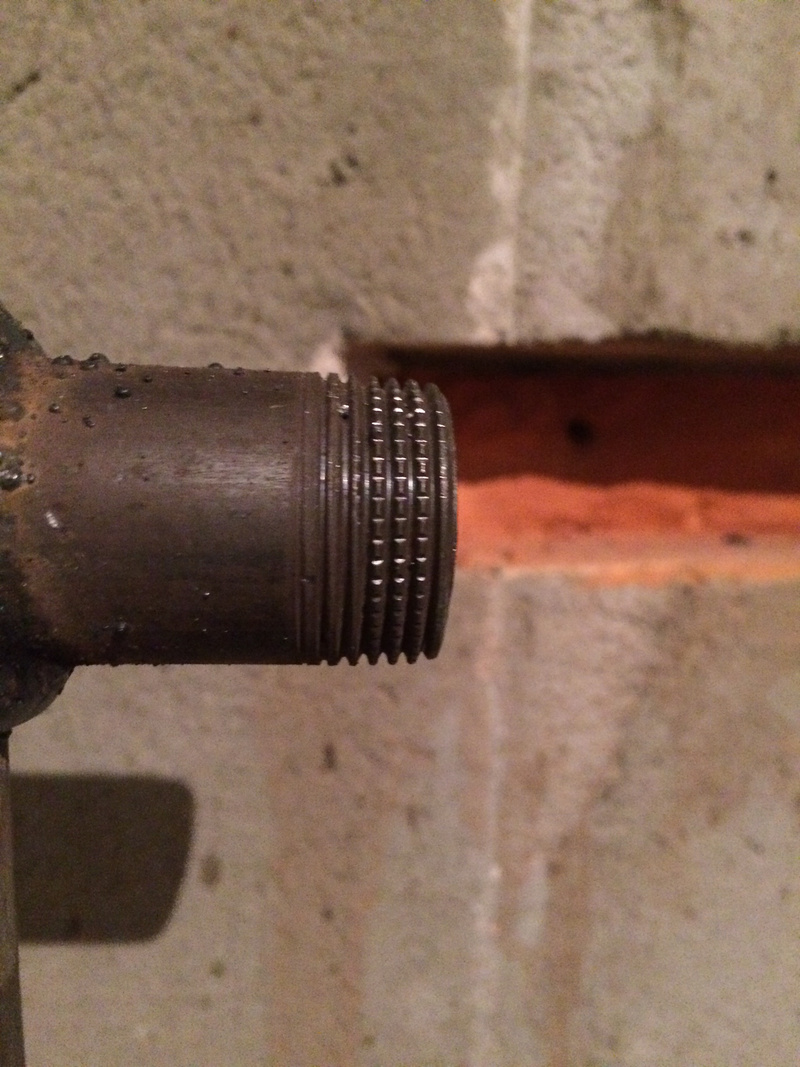

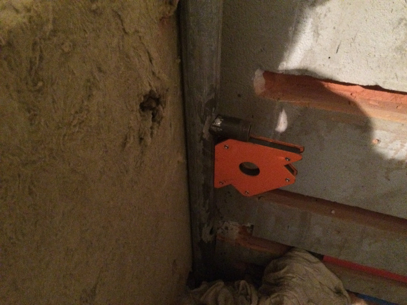

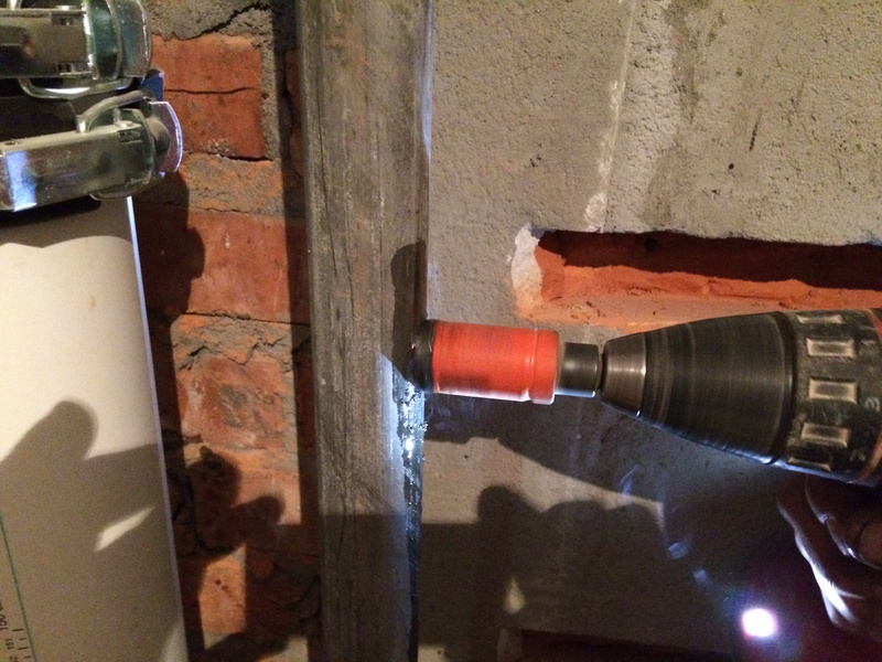

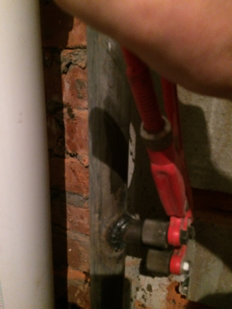

Не далее как вчера монтировал полотенцесушитель с приваркой отводов. На этом примере хотел бы показать несложную технологию "в картинках", дабы не печатать "много букв"
С помощью лазерного нивелира "поймал" центр отверстия, совместив его с центром штробы в стене. Далее, коронкой (не сваркой, как это многие любят нарушать технологию, указанную в СНиПе) высверлил отверстие. С помощью магнитного держателя зафиксировал резьбу. После прихватки, обварил шов, на самой резьбе нанёс насечки накатчиком. Обезжирил и прогрунтовал цинковой грунтовкой. Далее паковка резьбы на лён с уплотнительной пастой и конечный результат- накручивание шарового крана.
Вовка, малый красавчег, аж гордость берет
