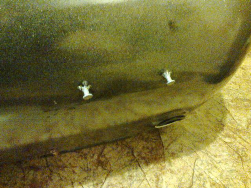

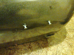

Подскажите, какие ножки подойдут на стальную ванну с таким креплением для ножек (два гвоздеобразных выступа на расстоянии примерно 9,5 см друг от друга)?
Должны подойти ножки для стальной ванной, которые как бы обхватывают ванну, а между собой стягиваются шпилькой. Единственное, что у вас посередине ванны некий выступ и удастся ли шпилькой стянуть не понятно - надо измерять. Нечто подобное в Леруа вроде есть, но вблизи не смотрел.
"Некий выступ" - вы имеете ввиду отверстие для слива? Оно находится немного в стороне от линии ножек и не пересекает ее. Или же вы имеете ввиду светлую полосу, идущую снизу вдоль дна ванны? Это просто получилось такое отражение линолеума на наружной стенке ванны
. А так ванна самая обычная, стандартная, 150х70 см.
. А так ванна самая обычная, стандартная, 150х70 см.Ничего себе отражение, я думал это киль
Да, есть такие ножки, купил в Леруа. Спасибо за совет!
