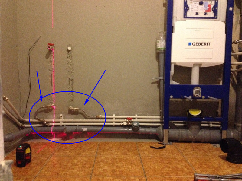

Есть более насущный вопрос , как соединить 25 ППР под углом не 45 и не 90 градусов ?
стены под углом, вот картинка , нужна прямая труба чтобы над плунтусом
Два угла 90 и вертикальный соединитель между ними нельзя?
вариант конечно , но хочется в одной горизонтали
пока есть дорогая мысль - гофрированную мет.трубу 20 мм с фитингами под резьбу по краям ...
и дешевле
обрезать часть компенсатора или обвода
так можно ?
и дешевле
так можно ?
Гофрированная труба плюс резьбы - потенциальное место протечки, однозначно менее надежно чем полипропилен сплошной. Обрезать компенсатор можно, по сути та же полипропиленовая труба, вопрос только возможно ли обрезать так, чтоб нужный угол получился или радиус изгиба не позволит это. Только по месту смотреть.... Еще нужно учесть, что обрезав компенсатор в сварочник вы будете вставлять не прямой участок трубы, а с радиусом. Войдет ли в сварочник так, чтоб и прогрелся нормально и равномерно, и распрямился не знаю, ибо не пробовал никогда. Может быть из-за радиуса не получится сразу полностью вставить а только по мере прогрева и в результате конец перегреется. А может и нет... пробовать только...
ага, бум пробовать
хотелось бы и трубу попробовать ,но больно дорого выходит ...
покупаете резиновую муфту, вставляете в отвод, а от нее уже собираете. Собрать можно и так, что потом герметик не поможет
т.е. Труба гофрированная 20М из нержавеющей стали отожженная - т.е. это не фэншуй ?

Муфты, они же манжеты, бывают обычные и потолще, однажды ситуацию спасла только толстая манжета, с обычной текло, но на этот случай конечно есть другие полуколхозные методы.
бывает и так: "туда суй, а оттуда высуй"
Правильно говорите, манжета она. Купить две на всякий случай, чтобы понять тот ли размер сначала примерить надо
Мне кажется это даже визуально смотреться странновато будет.... внимание привлекать так сказать)))) А задача-то наоборот менее броским сделать.
Сколько градусов между плоскостями стен?
При соединении полипропиленовых труб СП 40-101-96 допускает отклонение в соединении до 5°.
Кроме того можно ещё нивелировать недостающие градусы путём деформирования самой трубы, зафиксировав более частыми опорами.
пока один угол (тупой) обошел отрезав часть ППР обвода -номально вышло
теперь надо острый -хочу попробовать компенсатор порезать , но сегодня не нашел...
зато взял попробовать 60см-длины Лавиту нерж. -такто то что нужно -разве это не фэншуй?
таких бы покороче - ваще то что нуда
углы примерно 120 и150 градусоф получаются ...
150 вроде уже получился
углы примерно 120 и150 градусоф получаются ...Почему бы не сделать все металопластом под пресс?
ну, во первых я не умею , во вторых нет инструмента ...
в третьих нет таких знакомых которых можно бы было попросить ...
а паять я умею ... как радиоинженер

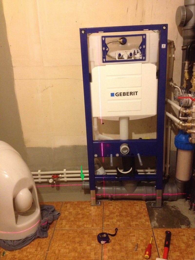

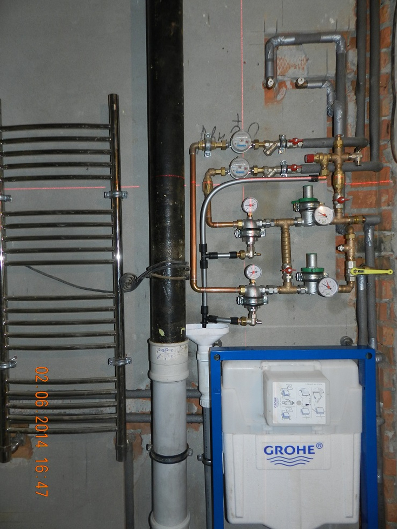

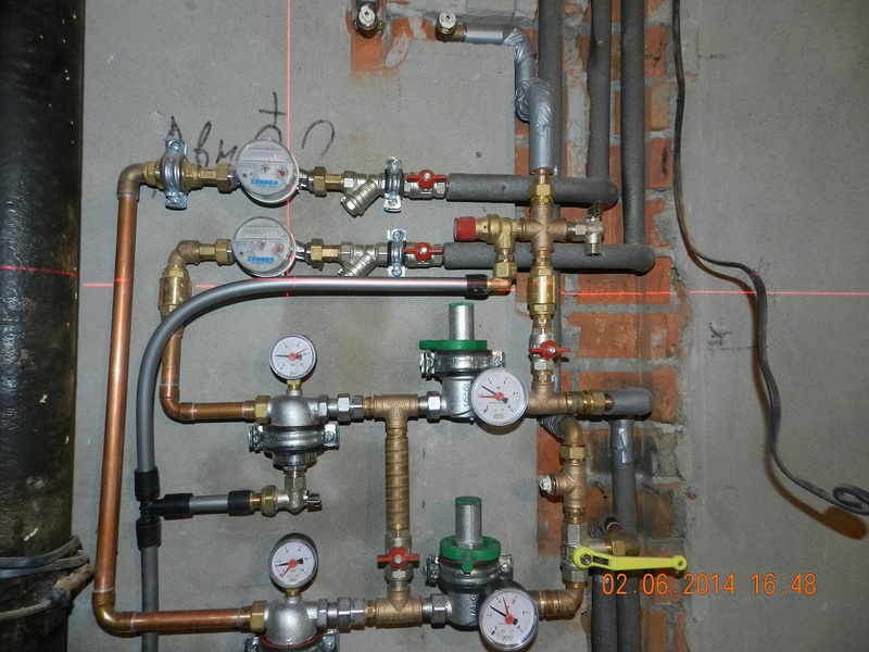

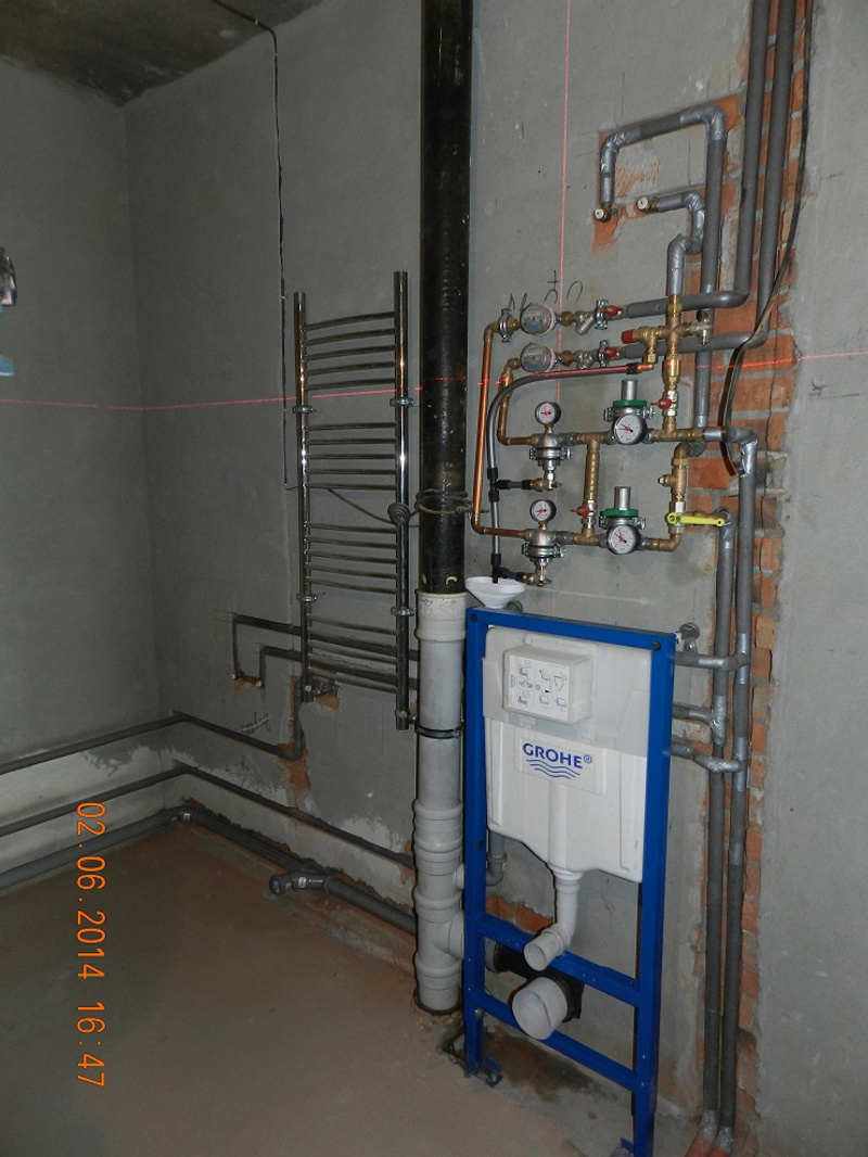

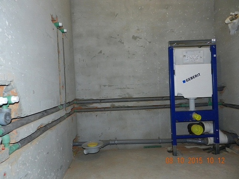

Там еще ножка инсталляции на плитке стоит?
Можно вопрос попутно задам.
Вот этот переход на малый диаметр пометил стрелкой.
Его как правильно позиционировать - наверху, посередине, внизу или не имеет значения.
И какой уклон на метр делать достаточно ?
По логике вещей лучше, чтоб он сверху был, чтоб минимизировать заброс из 110 в 50 трубу. Только вот тогда резко увеличивается высота трубы от пола и подключить ванну без увеличения высоты ее установки не получится. Уклон для d50 3см/метр
По СНиПу на 110 диаметр уклон 2%, на 50 диаметр 3%, но это на безрасчётную канализацию.
Реально на внутриквартирную на 50 диаметр по расчётам выходит 2%.
Теперь, межосевое расстояние от чистового пола до оси слива инсталяции 220 мм, до оси слива сифона ванной 70 мм, вот и ловите переходом.
Для инсталяции, чтобы выйти на нужную высоту я либо делаю отдельный отвод от стояка, либо применяю параллельный отвод Rehau.
Для того, чтоб сделать отдельный отвод от стояка вы разобрали существующий стояк?
Да, пришлось разобрать чугунный, заменив его часть на шумопоглащающий Vawin Asto. Иначе не выходил на нужную высоту по стульчаку унитаза инсталяции.
Ну и во втором случае отвод был направлен влево.

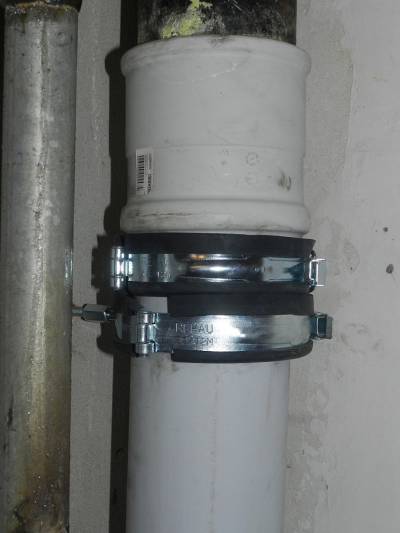

А как избегали опасность того, что стояк на верхних этажах вниз съедет? Как-то фиксировали его?
Griboedov_26
Параллельный отвод Rehau — прекрасен, жаль только что из Москвы самолетами приходится доставлять.
Еще вопрос возник по шумоизоляции канализационного стояка. Он пластиковый в новостройке.
Есть ли смысл его укутать тем же утеплителем для труб ?
Чтобы приглушить шум от сброса воды с верхних этажей.

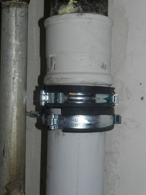

А как избегали опасность того, что стояк на верхних этажах вниз съедет? Как-то фиксировали его?Во первых, он и так неплохо держится на раструбе в перекрытии, во вторых он закреплён к стене хомутом на сварке (если приглядеться, то на фото под проводом его видно)
Утеплитель для труб эффекта по шумоизоляции не даст. Если стояк будет в коробе, укутайте его мин. ватой, либо замените на шумопоглащающий, например Rehau RAUPIANO Plus, Wavin ASTO, Ostendorf Skolan dB и т.д.
Кроме того звук через стандартный хомут передаётся на стены, поэтому у Rehau есть запатентованный спец. хомут, нижняя его часть является опорной, но не плотно охватывающей трубу, а вот верхний как раз её обжимает, опираясь на нижнюю половину.
Так же можно укутать часть трубы, что находится в перекрытиях, шумкой или той же теплоизоляцией, тем самым так же заизолировав её от передачи звуков в перекрытия.

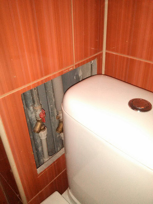

Может, кто подскажет, где купить фурнитуру к простому унитазу "Santeri Версия". Купила в Леруа стандартную фурнитуру, консультанты заверили, что он подходит КО ВСЕМ простым унитазам, в итоге не подошла, не хватает 1-2 см, чтобы кнопка опустилась вниз и смывала, так как должно это быть. Помимо этого пока сантехник менял эту фурнитуру, снял зачем то бачок (зачем не знаю, я не сантехник) и теперь бочок просто накреняется назад под тяжестью воды, раньше бочок стоял ровно, а теперь с креном как Пизанская башня, такое чувство, что от тяжести воды просто разломается и будет всемирный потоп. Подскажите что делать с фурнитурой и с бочком? Спасибо!
Или с таким вопросом в другую тему?
На Каменской-74 есть магазин сантехники "ИдеалСтандарт" (именно так, без пробела), в простонародье "Крокодил", там широкий выбор в т.ч. и водосливной арматуры для унитазов.
Замерьте глубину бачка, и с этим размером, надеюсь, подберёте нужный Вам слив.
Бачок снимать обязательно, иначе не поменять слив.
А то что он сейчас болтается, так плохо затянут крепёж бачка к унитазу.
