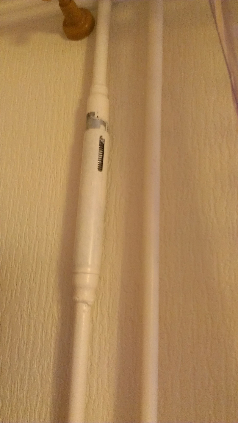

Сильфон. Для компенсации тепловых расширений (удлинения стояка).

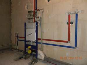

вопрос знатокам-на какой снип можно сослаться при приеме квартиры в новостройке при кривых отводах под полотенчик? указывать в дефектной ведомости определение "кривой" как-то не корректно. помимо того, что отводы смотрят в разные стороны и не в уровень, так еще и межосевое расстояние 495мм ))
СНиП тут ни при чём. Затребуйте проект стояка с указанием отводов на ПС.

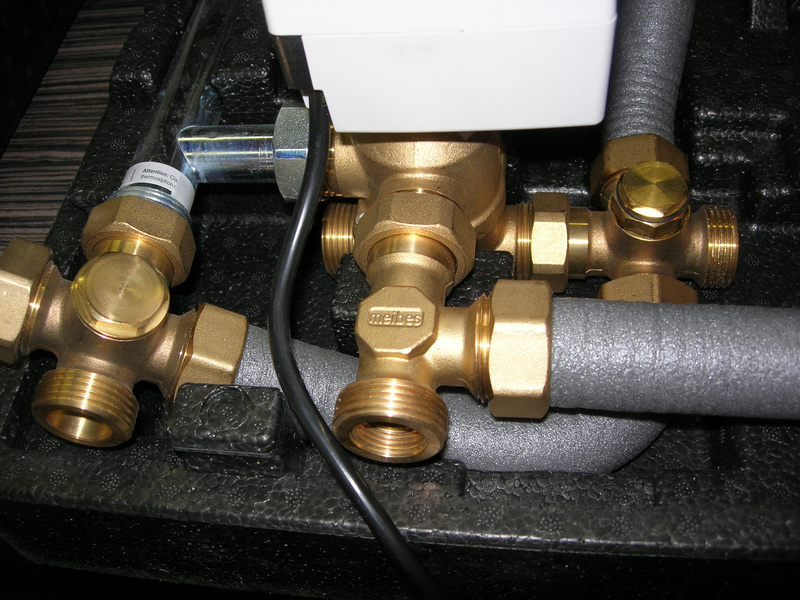

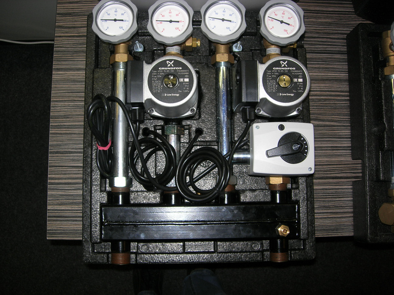

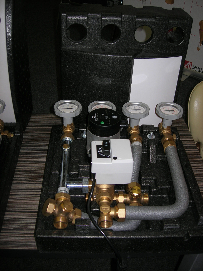

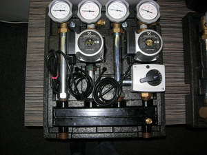

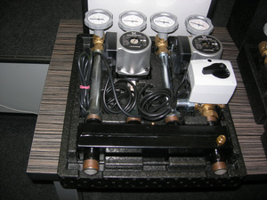

Далее, продукция Meibis.
Из новинок, что привлекло внимание, две: это обвязка котлов, причём как настенных, так и напольных.

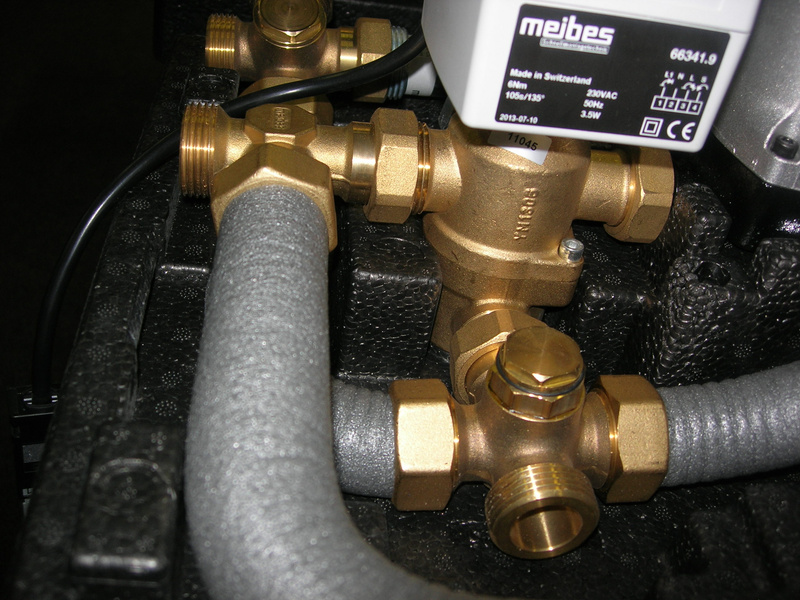

Первая: миникотельная, компактная, эргономичная и, на мой скромный взгляд, изящная в своём исполнении. Позволяет реализовать в своём малом исполнении три задачи: отопление высокотемпературного (радиаторного) контура, бойлера косвенного нагрева для приготовления горячего водоснабжения и низкотемпературного контура для тёплых полов, а так же их различные комбинации , применительно к требуемым задачам. Объединена в один компактный корпус с коллектором, трёхходовым клапаном и насосной группой. Термометры совмещены с шаровыми кранами и обратными клапанами на обратке. Может комплектоваться интеллектуальным циркуляционным насосом, распознающим необходимую "нагрузку". Ценник, как сказала наш коллега и. по совместительству, модератор этого форума, "конский"
, однако в пересчёте на комплектующие, если собирать обвязку котла "россыпью", плюс оплата за работу монтажнику, выгода очевидна в пользу инновации.
, однако в пересчёте на комплектующие, если собирать обвязку котла "россыпью", плюс оплата за работу монтажнику, выгода очевидна в пользу инновации.А вот так, примерно, выглядит обвязка котла навесным оборудованием)) Разница очевидна.

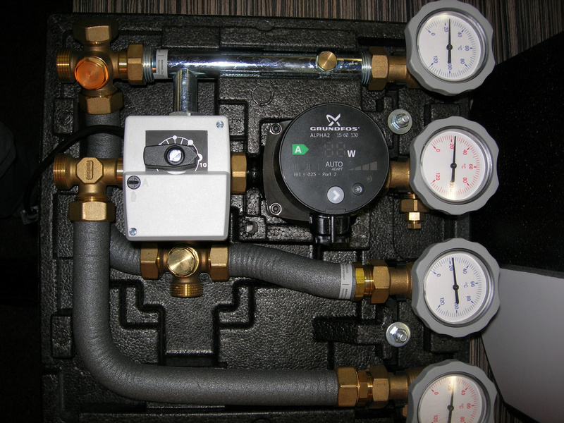

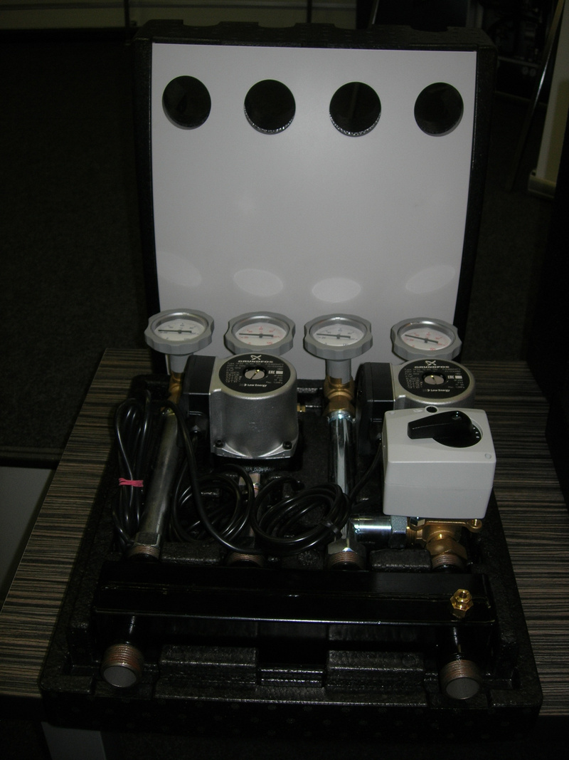

Что особенно поразило, так это насосный модуль для повышения энергоэффективности конденсационных котлов. Состоит так же из трёх контуров: высокотемпературного (прямого, т.е. для радиаторного отопления), смесительного (для тёплых полов) и загрузочной ёмкости (бака косвенного нагрева для приготовления горячего водоснабжения). За счёт интелектуальной системы ( а там реально стоит плата с процессором ) управления пятиходовым!!! смесителем снижает температуру обратки котла, тем самым повышая его КПД, что особенно актуально именно для конденсационников!!! Такого ещё мир не видел! Ну и ставшей практически стандартной комплектация энергоэффективными насосами серии Alpha 2L.
P.s. Про дизайн особая тема, такой блок не стыдно и расположить в гостиной )))
Кроме того в новом, так называемом "8 поколении" появилася насосная группа с раздельным теплообменником, позволяющая реализовать независимый контур отопления с антифризом, что актуально для обогрева, например, парковки, либо цикличного обогрева помещений, как то бани "выходного дня", либо иных помещений и площадок в отрицательных температурных средах непостоянного использования.
P/s/ данная насосная группа не совсем относиться к новинкам, однако умолчать о ней я не смог)))

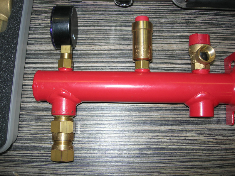

Итак, новый производитель на российском рынке- Голландская компания Flamco.

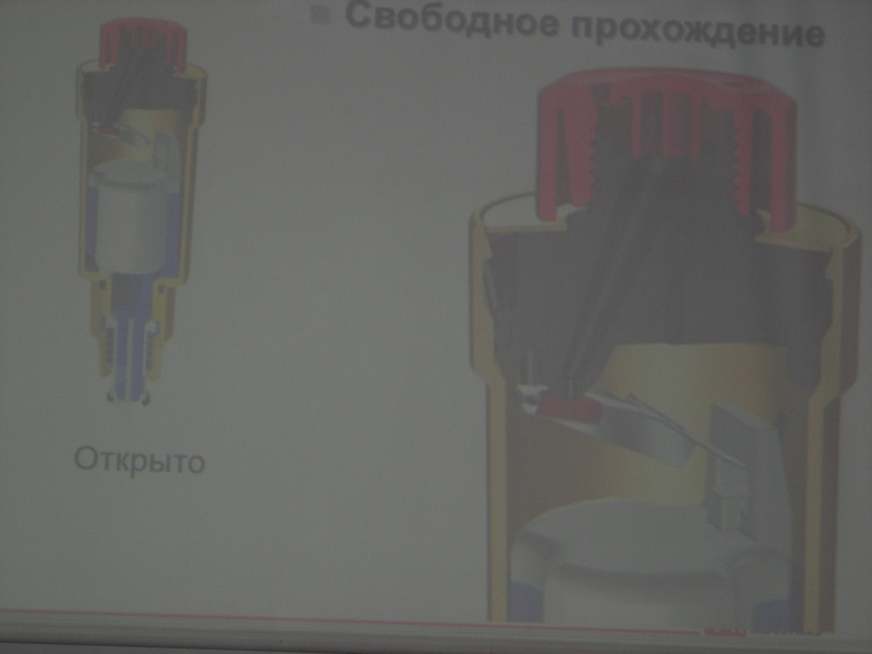

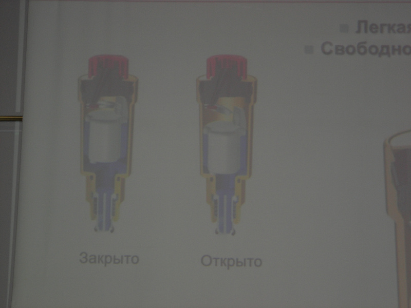

Отметил бы несколько интересных, на мой скромный взгляд, позиций. Это, во первых автоматический воздухоотводчик Flamco Flexvent. Принцип действия, как и у аналогов, основан на поплавке и золотнике, однако есть несколько принципиальных отличий, делающих его уникальным по сравнению с другими производителями. Это, во первых, удлинённая поплавковая камера, увеличивающая расстояние от водяного зеркала до клапана, что препятствует как попаданию сора в клапан, так и при колебаниях уровня в камере не позволяет "плеваться" жидкостью. Предохранительный колпачок имеет уплотнительное кольцо из губчатого материала, который, при намокании, разбухает, тем самым препятствует выходу жидкости. И третье отличие, на входе в воздухоотводчик находится своеобразный рассекатель, разбивающий большие воздушные пузыри, тем самым предохраняя поплавковый механизм от зависания. Кроме того, большинство воздухоотводчиков оснащается отсечным клапаном, что облегчает его демонтаж без слива всей системы.

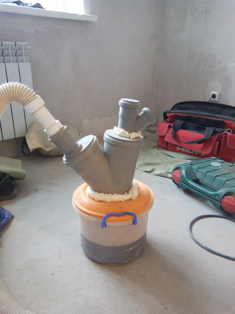

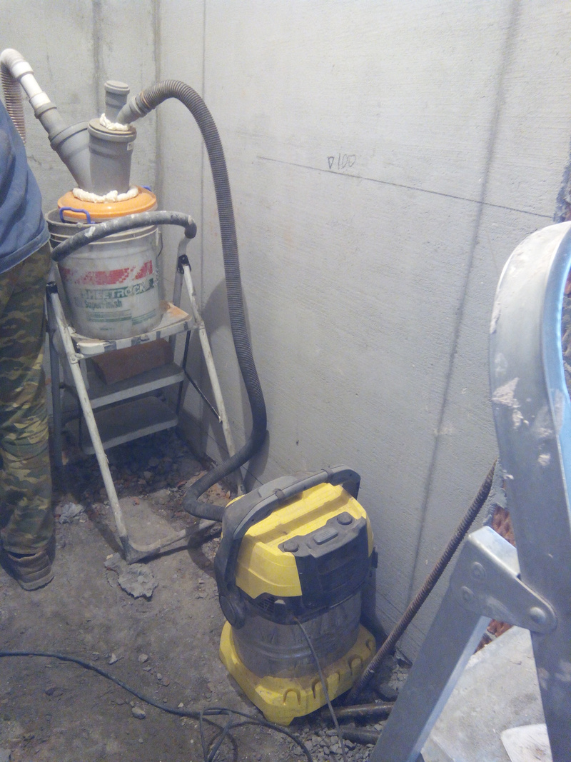

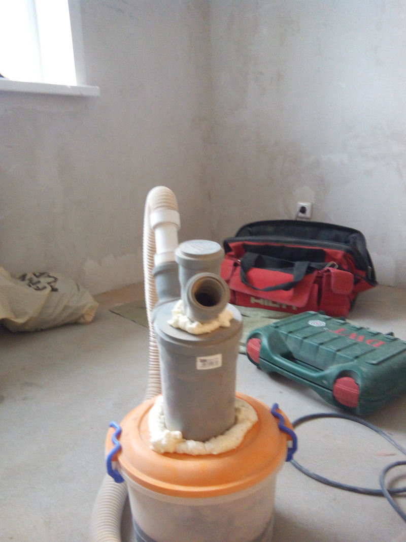

А мы " циклон " собрали из подручных средств, сейчас испытания проводим, пока очень довольны. Реальная экономия на мешках и долгое сохранение тяги пылесоса
Толмач
Циклон вещь, но у меня Bosch GAS25 без мешков работает, просто надо не забывать пользоваться виброочисткой фильтра.
По новинкам с семинаров продолжу позже, сейчас немного занят))
zxbigus
красавчики, емкость литров на сто хотя бы и совсем огонь будет
SantehMaster
На сто проблемно будет транспортировать))), а вот повыше бы не помешало, типа Шитрока.
P.s. если у кого-нибудь есть ненужное ведро Шитрока с крышкой принял бы в дар.
SantehMaster
По новинкам с семинаров продолжу позже, сейчас немного занят))Буду ждать
Отделочник54
Так у тебя ж на последнем фото шитроковское ведро и стоит, чем не устраивает, зачем ещё?)
Максим, в объёмах квартиры и 20 литров по за глаза.
SantehMaster
Надо с крышкой, а это использовали для устойчивости положив на дно кирпич)
Володенька, это если только штроборезить, а вот если поверхность под стяжку обеспыливать, или полы наливные, то тут уже другое совершенно делать. Синее и тепло не совсем то же самое
Максимка, ну тебе виднее)))
Я, к слову, поверхности также после себя пылесосю/обезпыливаю))) И как то обхожусь без самосвалов)))
