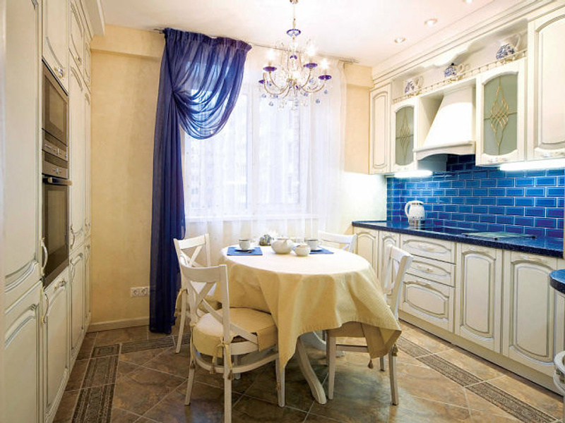

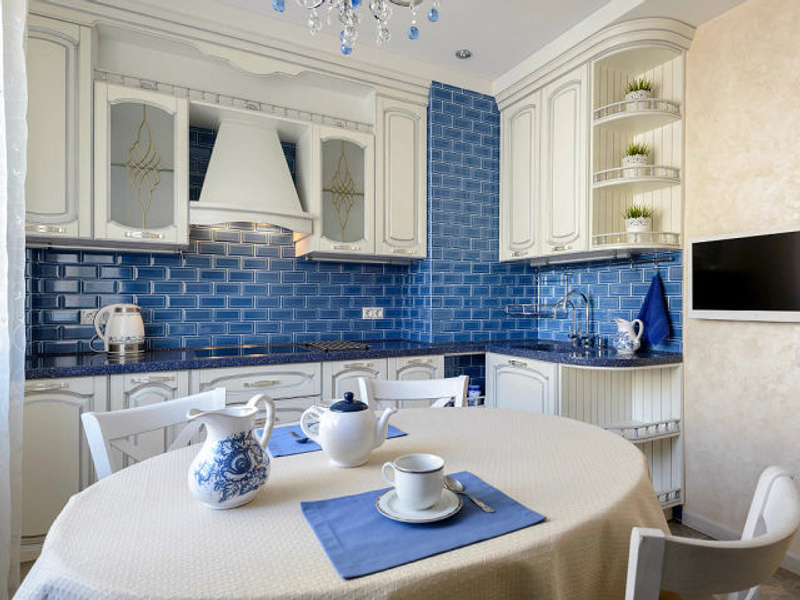

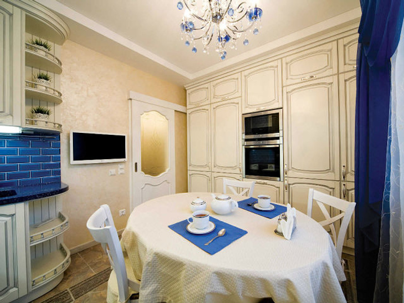

вот тут случайно наткнулась на проект кухни для 3-к по 87кв.м., мне очень понравилось....часть фото по ссылке : http://www.odnoklassniki.ru/yesliut/album/56830075011130/570840769082

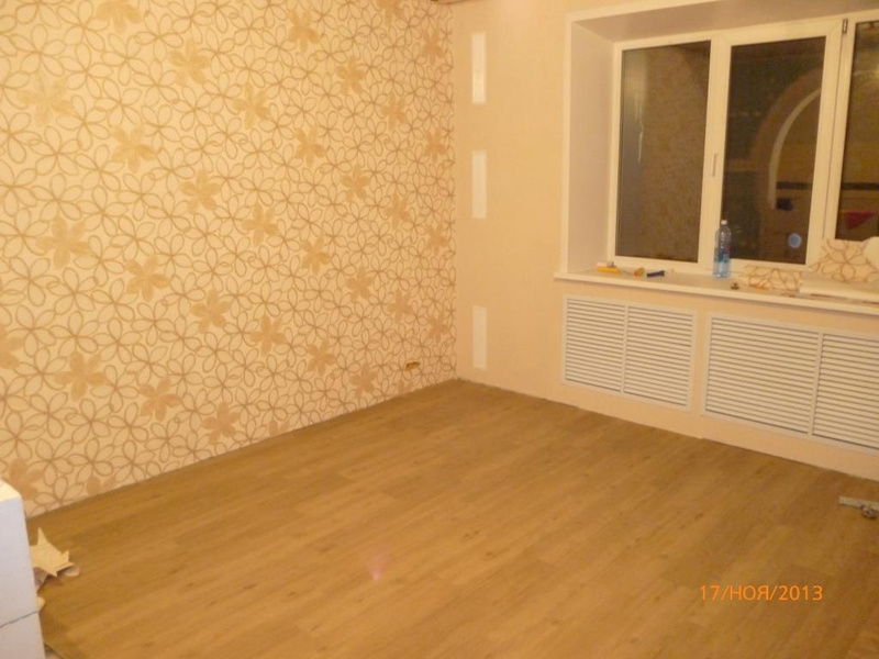

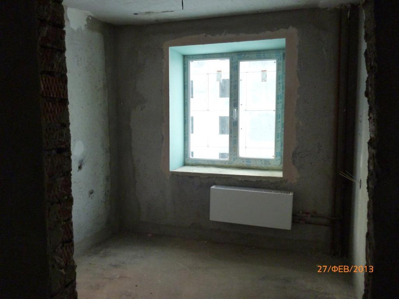

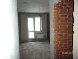

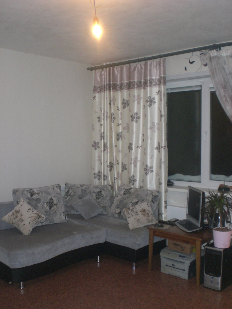

Фото квартиры моей сестры (студия 33 м2) (до и после)
комната
комната

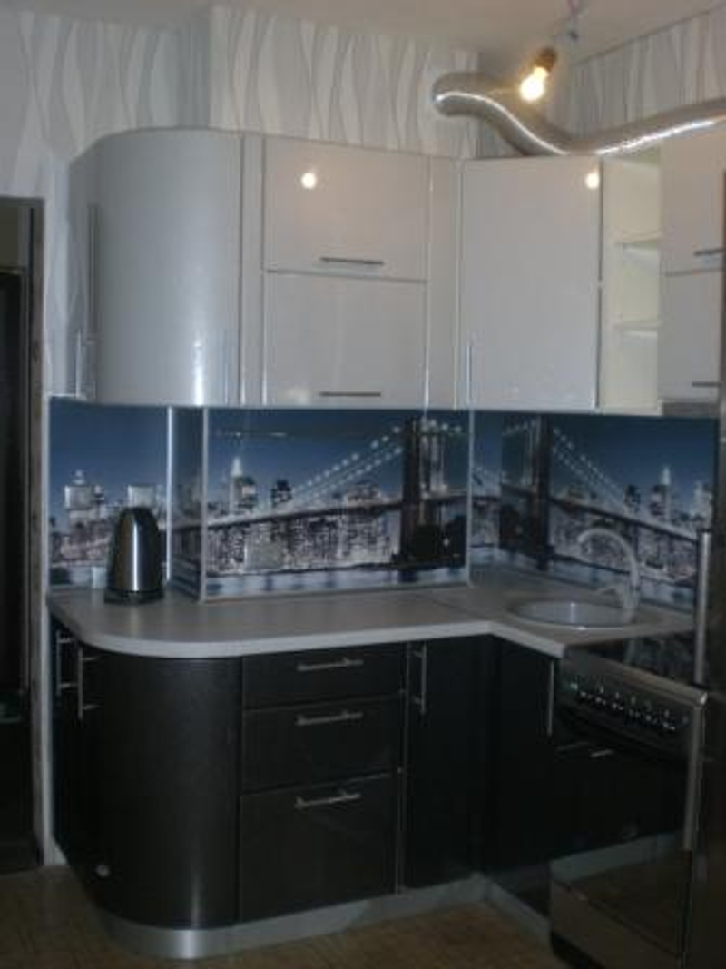

ЕленаНиколавна
ЕленаНиколавна

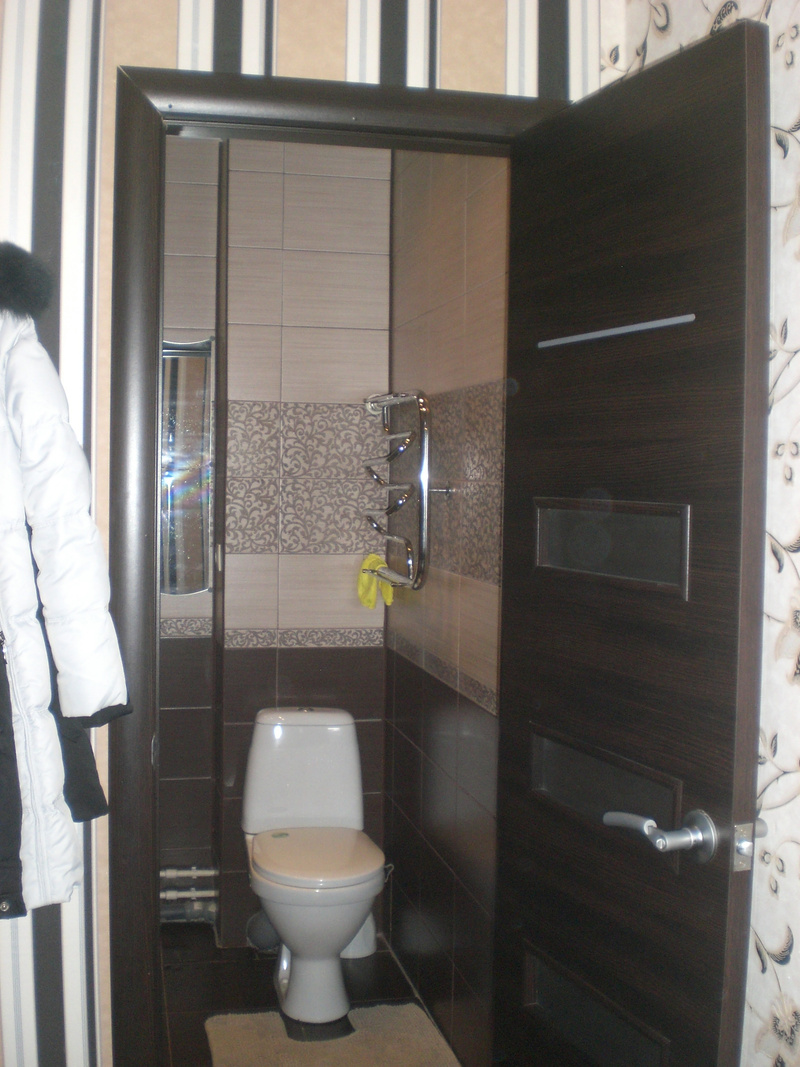

Ната_45кв_75_1

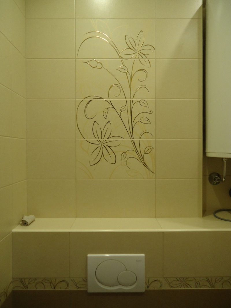

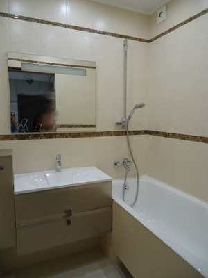

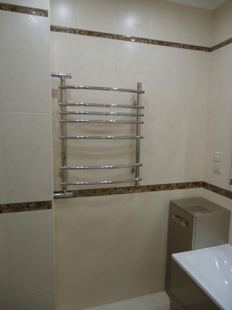

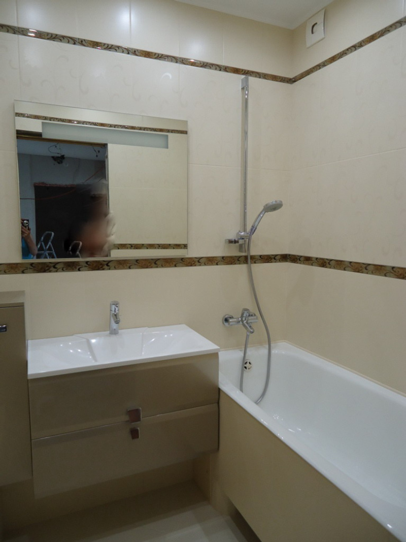

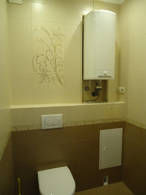

Кафель в санузле у Вас вообще понравился!

Эх, ссылка не открывается у меня. А там случайно проектов комнат для трешки 87кв.м. нет?

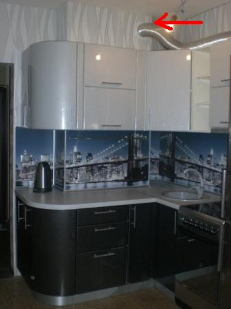

Может кому-то в будущем такая инфа пригодится. С правого торца вент. шахты тоже можно было продолбить вентиляционное отверстие в канал, а имеющееся с лица, заделать. Тогда гофра не так видна была бы.

зайдите на сайт Анчуговой Ольги- так в яндексе и наберите, это дизайнер Новосибирска, там я и нашла проект кухня для квартиры на высоцкого

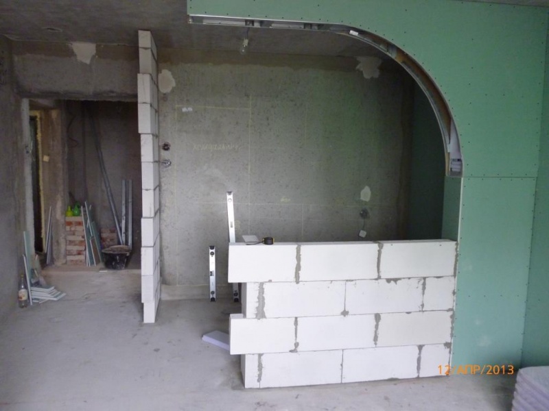

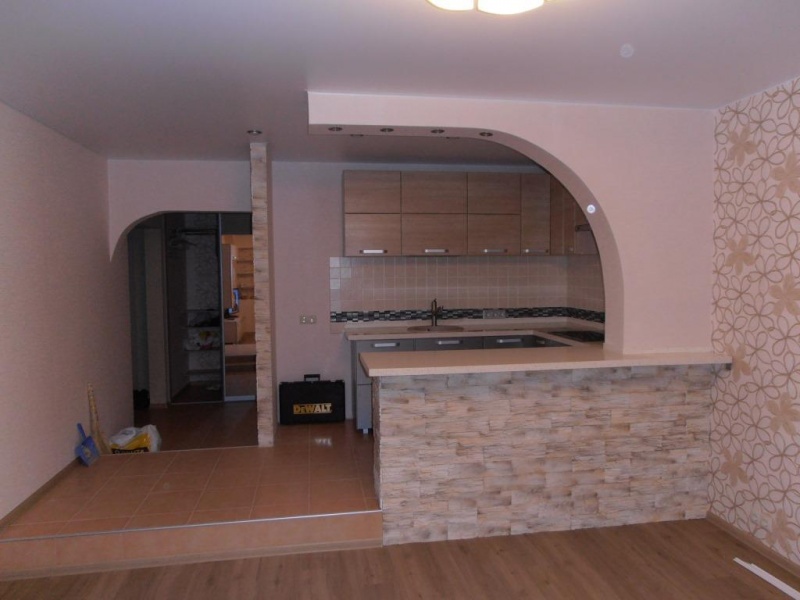

Спасибо! старались по максимуму отвоевать пространство, и получилось, что отвоевали целую комнату!

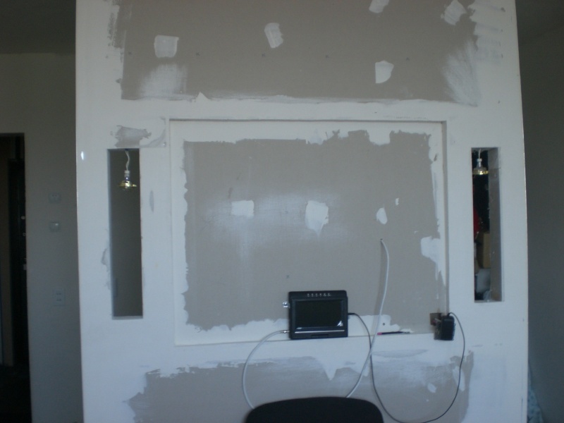

Мне очень понравилось.

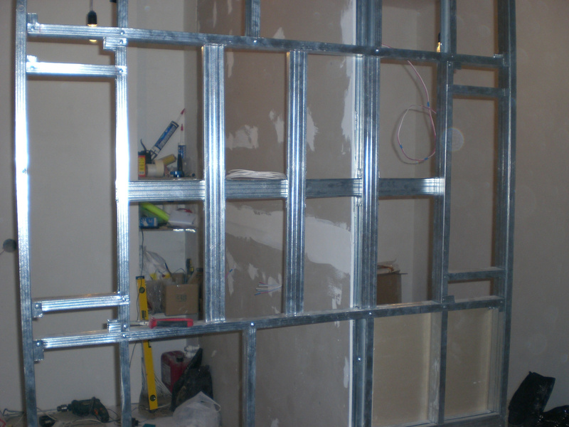

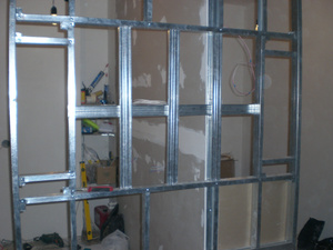

Я вообще уважаю людей, которые используют гипсокартон для создания ниш и прочих диковин в интерьере.

мы тоже хотели сначала оставить всё как есть, НО зал показался огромным, поэтому решили кухню переместить в зал, и хотелось барную стойку сделать (не знаю откуда такая мечта)

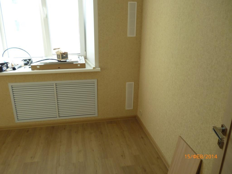

koper

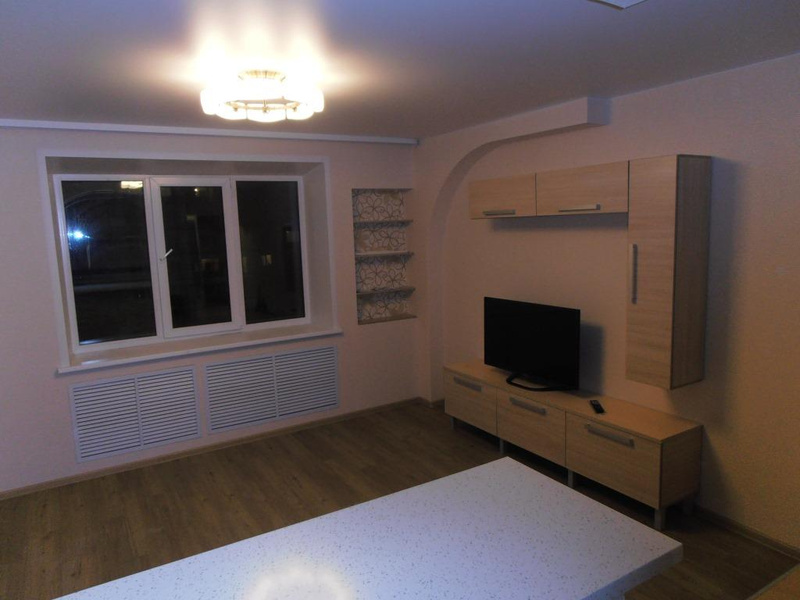

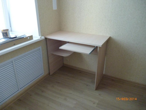

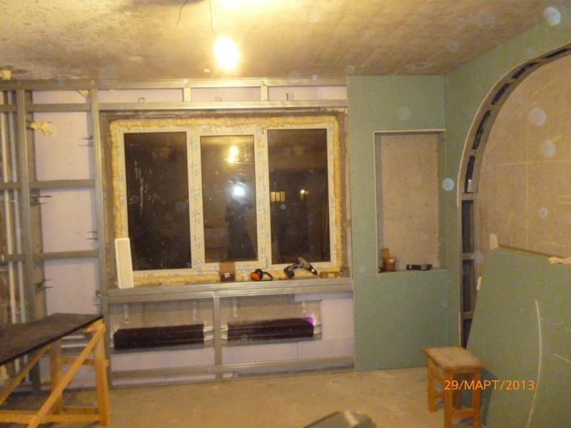

подскажите,закрыв конвектора,какая температура была зимой в квартире?
German_ABC
было теплее чем у соседей, т.к. квартира угловая, то было принято решение утеплить ТЕРМИТОМ все стены которые на улицу, + вент. решетки вдоль труб с отоплением, в общем результат хороший, испытания этой зимой пройдены успешно.
у соседей в стыке пол-стена, потолок-стена промерзало, обои переклеивали, но утеплять всё равно не стали...

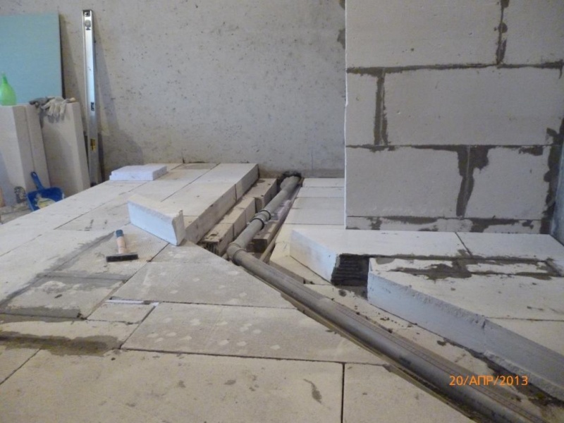

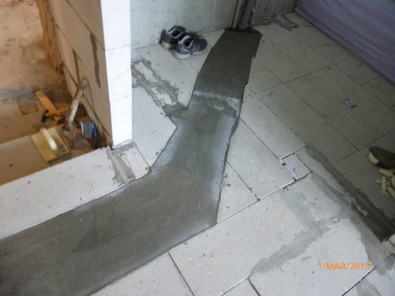

сразу и не сообразил зачем поднят уровень кухни

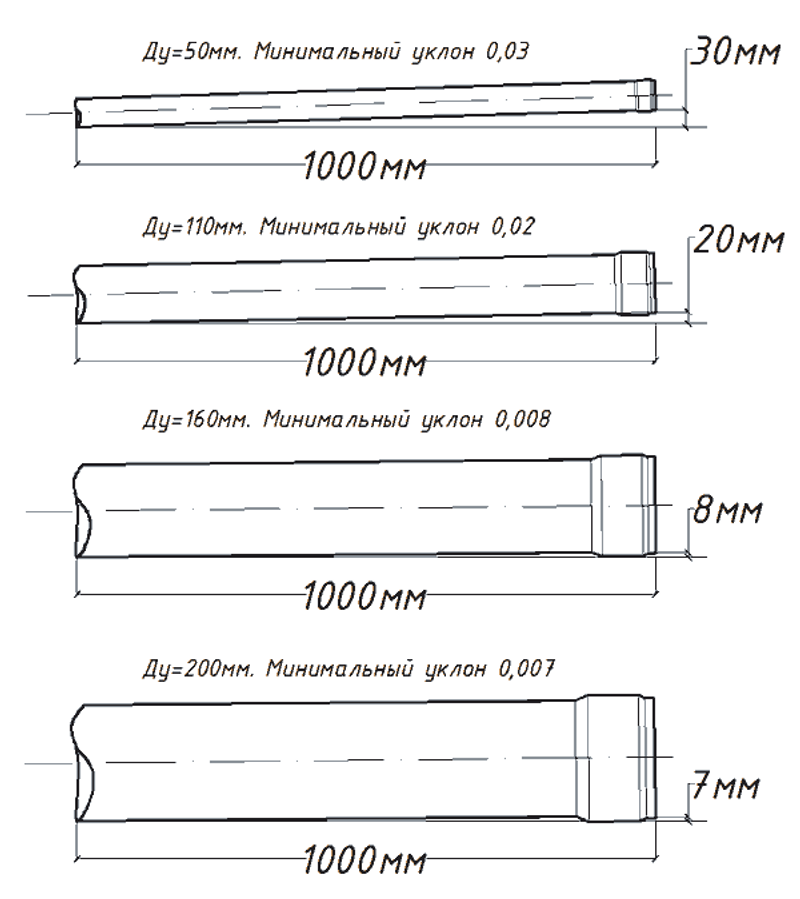

ЕленаНиколавна

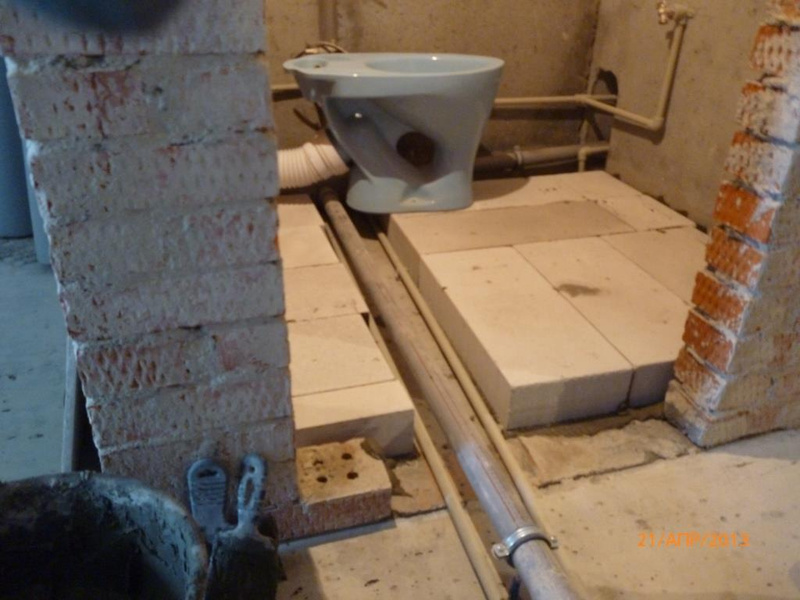

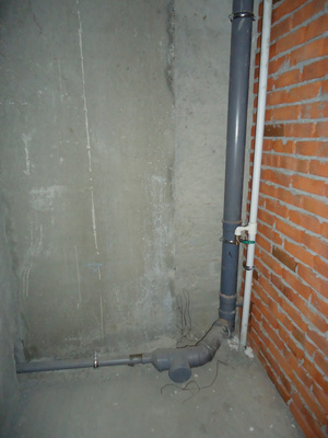

с каким уклоном проложили канализационную трубу? сами столкнулись с тем, что сделав не большой уклон (под подиумом) имели забитую канализацию, причем прочистить ее не удалось, пришлось разбирать весь подиум (благо у нас есть доступ) и чистить ее. хотя длинна горизонтального участка у нас всего 2 метра, забилась капитально (за год эксплуатации). кстати у моей сестры (у нас похожие планировки) абсолютно та же история. я сделала вывод что это из-за большой длины горизонтального участка
German_ABC
вот прикрепил нормативы по уклону

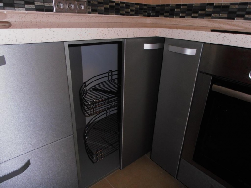

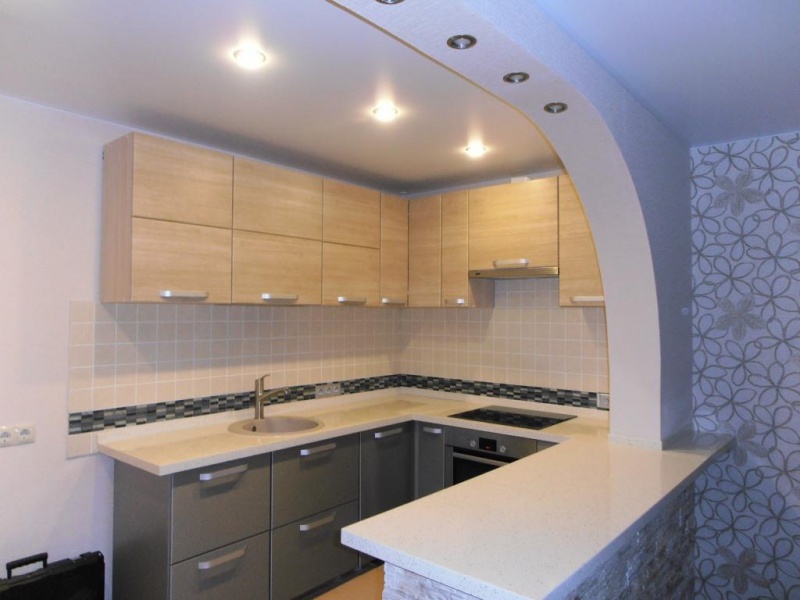

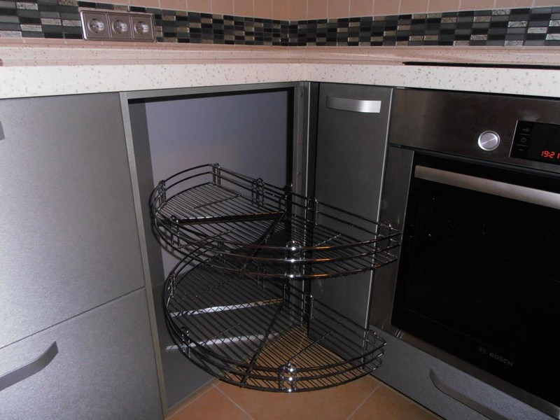

с уклоном долго думал как делать, в итоге получилось на 5,5 метров высота 21 см, больше чем по нормативу, но из-за того чтобы трубу не делать ещё длиннее, пришлось мойку смещать из угла кухни на самую середину столешницы, зато "волшебный уголок" в углу кухни расположился!

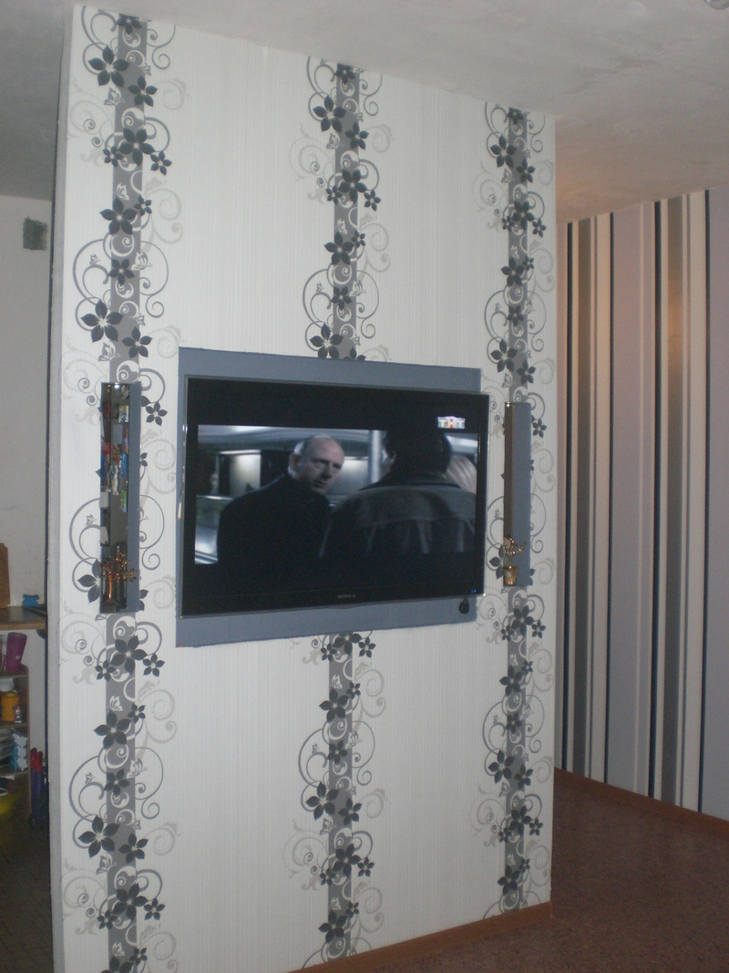

Да, зал большой, мы перегородку ближе к окну сделали, типа отделили компьютерную зону))) Если не лень, полистайте назад, посмотрите))
German_ABC
я уже посмотрел, а вот такой вопрос: а перегородка свет сильно перегораживает в самой комнате?

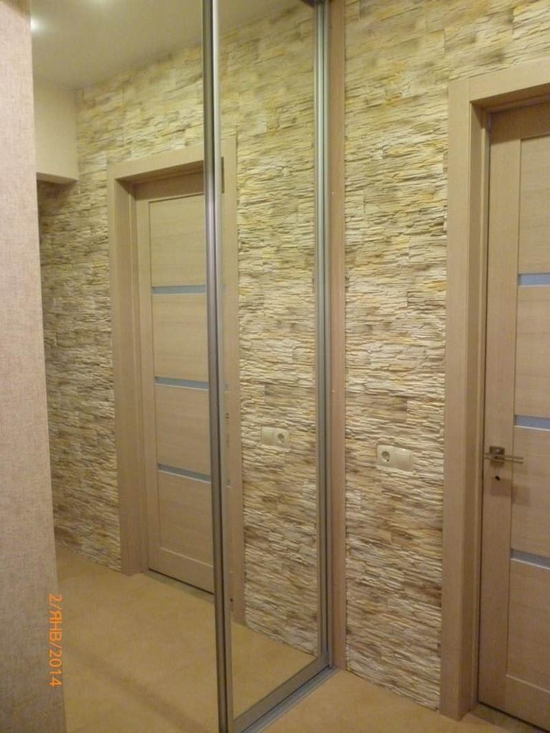

Расскажите, у вас отделка под барной стойкой - камень или какая-то декоративная панель? Оч понравилось.
German_ABC
барная стойка из сибита, со стороны кухни облицована кафелем как на фартуке, а со стороны комнаты - гипсовый искусственный камень, как в коридоре.
Muschka
Спасибо, вот меня камень гипсовый заинтересовал. Очень хорошо смотрится.

Скажи, а это были соседи снизу, или по бокам. И ещё вопрос: после переноса кухни делалась ли гидроизоляция и если делалась, то в каких местах.
German_ABC
швы промерзли у соседей по площадке напротив, гидроизоляцию не делал по такой причине: если будет течь, то гидроизоляция не спасет, а если не будет течь, то гидроизоляция не нужна. Но старался сделать так чтобы ничего нигде ни ни.

я уже посмотрел, а вот такой вопрос: а перегородка свет сильно перегораживает в самой комнате?Нет, не перегораживает, проём у перегородки бооольшооой!

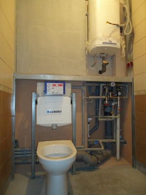

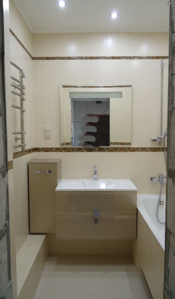

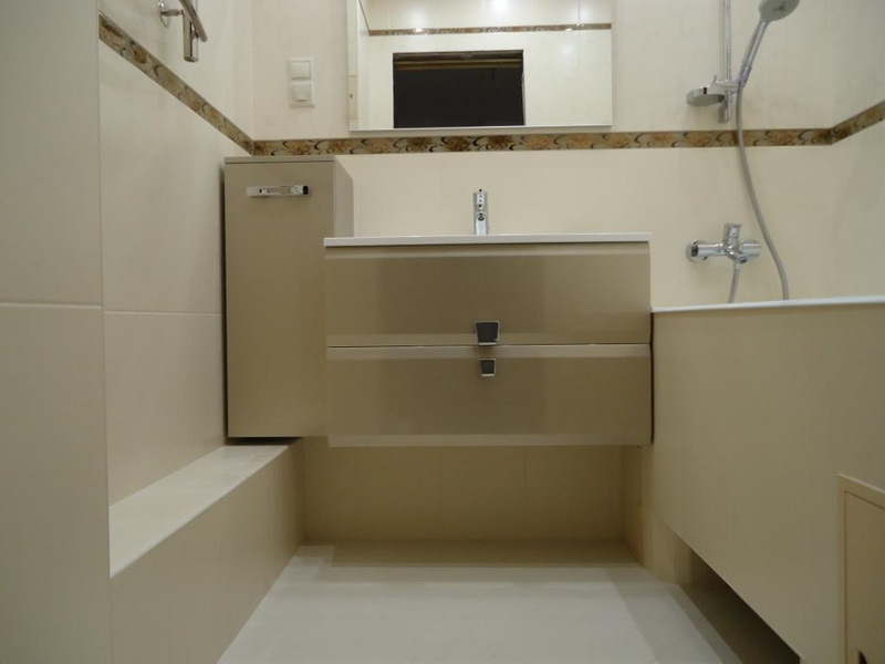

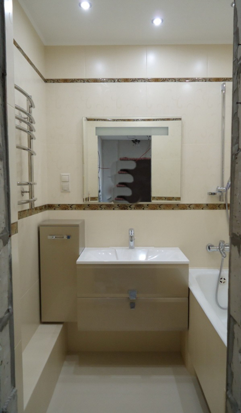

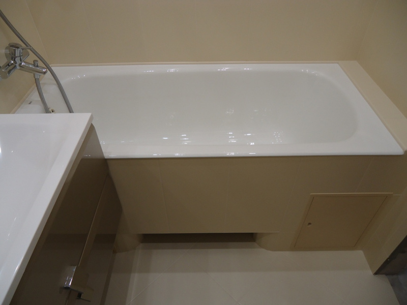

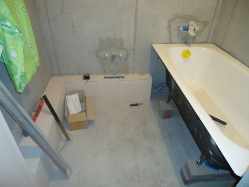

Лаконичненько. А из чего окантовка на ванне?
Abrakadabra
Хочу мартини фруктов и последствий
Очень красивая плитка...бежево-коричневая гамма с позолотой - супер!!! Ну и уложена плитка качественно...
Ага ) Все чистенько, светленько и без излишеств. К сожалению, когда вешаешь всякую фурнитуру, крючки, пототенца и т.п. уже все немножко не так.
Окантовка - пластиковый уголок для плитки.
