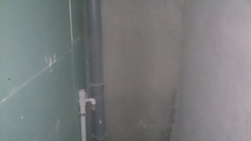

1 Утеплив стены внутри квартиры вы сместили точку росы внутрь стены , тем самым у вас при минусовой температуре стена будет мокнуть и возможно даже под утеплителем. Поэтому стены утепляют только снаружи. Т.е. вы не исправили ситуацию, вы ее усугубили. при этом влага будет разрушать стену со временем (понятно что этот процесс долгий), а вот грибок который там будет образовываться вы не уведите (у меня сейчас таже ситуация с ГВЛ стеной (без утеплителя - промерзание угла)) вы как и я скоро почувствуете запах плесени и возможно что она скоро полезет через ГВЛ.
2 Бетон - это пористое вещество, которое пропускает воду, так что если будет не полная герметичность вы зальете соседей, а следовательно, без разрешение по переносу мокрой зоны, вас обяжут все вернуть как предусмотрено проектом.

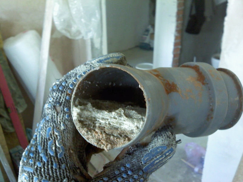

3 По уклонам канализации. На рисунке указаны верные значения. Если сделать уклон меньше. то вода будет уходить медленно и твердые частицы будут застревать в поворотах, изгибах и неровностях. Если уклон сделать сильно большим то вода будет быстро уходить из трубы и тем самым твердые частицы не будут захватываться потоком воды. Тем самым на длинных участках трубы будет осаживаться осадок. И в том и другом случае вы в будущем получите тромб в трубе.

про уклон канализации: осадок как на фотографии - это вообще норма для домов с 20-30 летней историей, так что ничего удивительного, я как почувствую что вода плохо уходит, просто прошурфую эти 5 метров и всё, по времени займет меньше чем я всё это писал.

1 Это обработка спасет вас на короткое время - не пожизнено это точно
2 и 3 Если вы зашили конвектора в ГВЛ, суть конвекторов основана на естественно конвекции. Если у вас сверху под потолком нет вент. отверстий, то там точно не будет ни какой конвекции, а только нагрев - отсюда - влага + тепло = хороший микроклимат для распространения грибка (и вот не надо мне вот разговоров больше, могу пригласить ко мне в гости все сами увидите)
4 Конвектора типа Универсал или комфорт рекомендованы СНиПом, так что ни чего криминального здесь нет, не нравится меняйте. Судя по справочнику, который я листал пару месяцев назад по теплоотдаче одни из самых лучших это чугунные батареи марки МС-140 (не рекламо!!!)
- По трубам ХВС и ГВС - долговечный материал, легок монтаж, не образуется ни какой ржавчины внутри от них. При температуре ниже +75 не выделяются ни каких вредных веществ.
- Вентиляция конечно жесть - особенно на последних этажах - устраняется установкой на выходе вентиляционного короба на крыше специального устройства - ДЕФЛЕКТОР. + нужно поставить у себя вентиляторы на каждый канал + приточный клапан чтоб воздух попадал в квартиру (можно держать окно постоянно открытым на проветривание) - да затратно - да бюджетное жилье - сам в шоке от такого
- Про герметичность бетона: Плотины строят из железобетона - причем специального тяжелого бетона с высокой плотностью. Так внутри плотины есть своя маленькая река, она образована просачиванием воды через поры бетона, по уровню этой реки и судят о состоянии плотины.
- Осадок образовался за 6 месяцев интенсивного ремонта.
-У моих родителей тоже длинная трасса канализации, каждые полгода он пробивает этот участок специальным 5 метровым тросом - ему за 10 лет это уже так надоело (((

а мы даже тросом пробить канализацию не смогли, пришлось разбирать и прочищать. так что горизонтальные участки для меня теперь фобия)))

никакой уклон не поможет, если выливать в канализацию остатки шпатлевки, раствора и тп

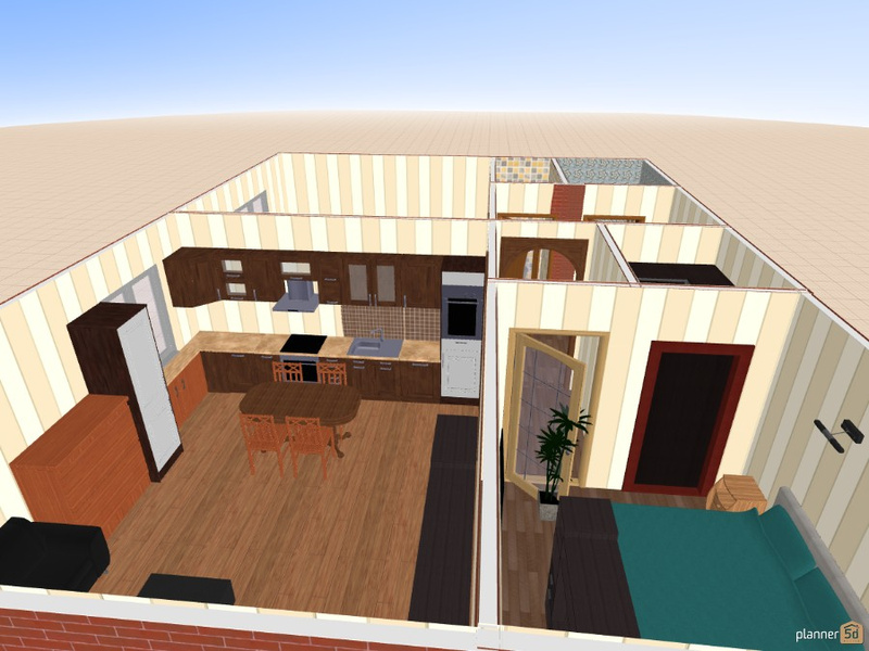

к сожалению.В голове придумалась картинка, подскажите, такое возможно воплотить.
На фасады прошу внимания не обращать, что в программке было из того и воплощалось.

В голове придумалась картинка, подскажите, такое возможно воплотить.Все вроде нормально, только шкаф со встроенной техникой не может быть установлен вплотную к стене...нужно делать либо декоративную колонку 50мм...либо просто отступить от стены...при открывании духовки и посудомойки...либо упретесь в стену (ну не бывает идеально ровных стен!)...либо просто так устряпаете эту стену...забрызгаете-зашоркаете...Ну и посудомойку лучше устанавливать все же рядом с мойкой....так удобней
Говорю не просто так...работаю дизайнером корпусной-мебели
Логичнее конечно холодильник поставить на место вашего шкафа....а шкаф перенести (без посудомойки) в левый угол...

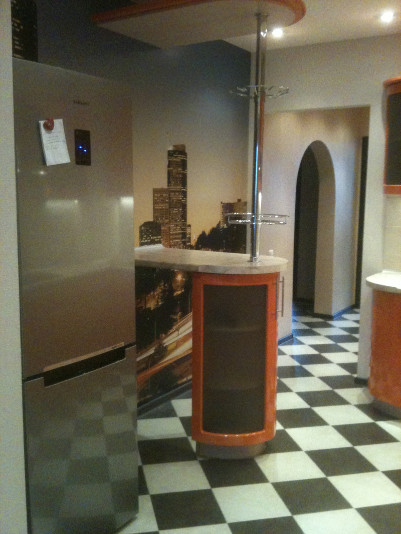

3ка студия 59кв., которая буквой Г. Кухня там проходная - это невероятно удобно! Самое центровое и любимое место всех домочадцев. Сделали там теплый пол - собака оценил
Ната_45кв_75_1
Кухня у Вас - замечательная!

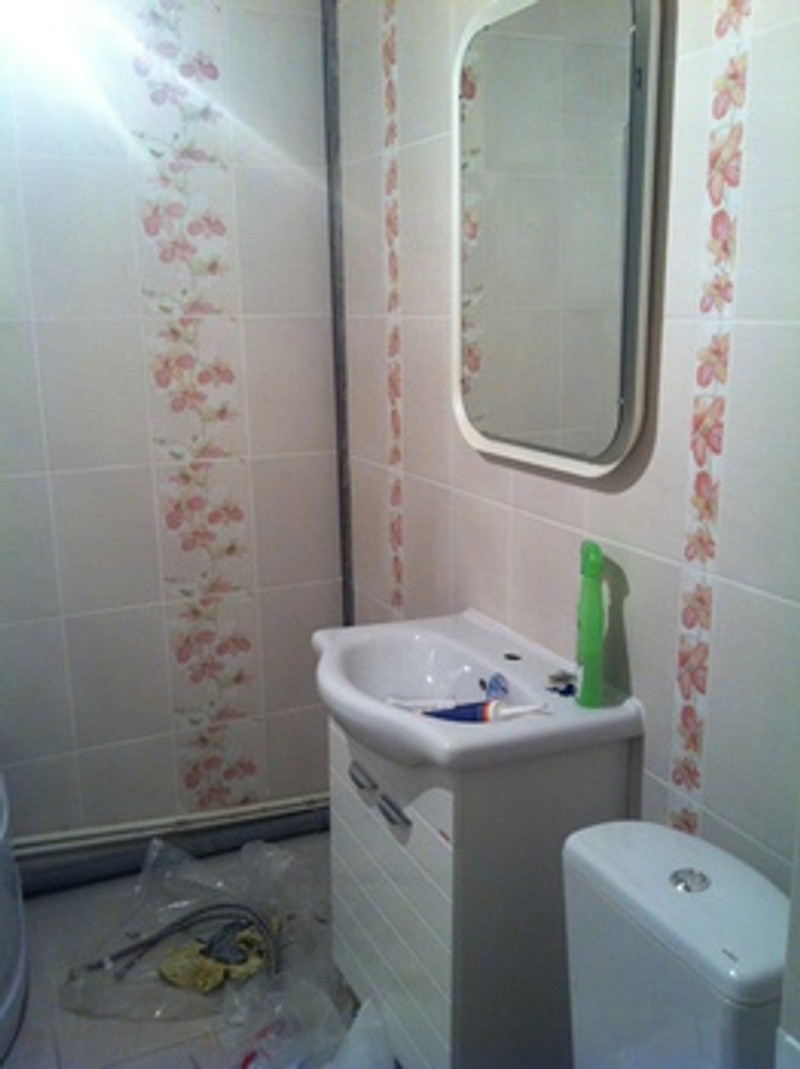

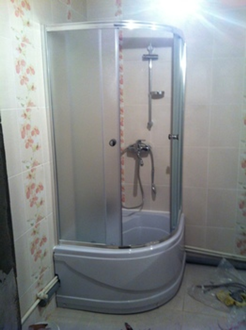

Фото нашего санузла в студии
Ната_45кв_75_1
Замечательно! Очень люблю светлые тона.
А ещё можно немножко?
Брутальности не хватает санузлу
Ну а вообще, очень приятненько выглядит и аккуратно. Ничего лишнего

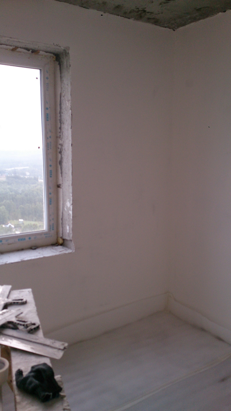

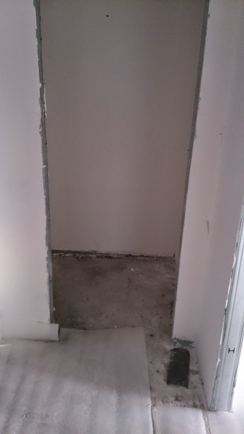

начало ремонта....не могу выложить все фото размер немного больше, подскажите как сжать?
Ната_45кв_75_1
Вид из окон у Вас просто шикарнейший!
Hokusaj
Чем штукатурили? на полу подложка под ламинат? или это для стяжки, и делали ли саму стяжку?
BaRmALEi4iK
на полу подложка под стяжку, и далее будет стяжка под ламинат. в среду обещали начать стяжку делать. штукатурили геркулесом вроде
Sofya
Во сколько вам обошлись стены со стяжкой?
котяра
Подложка под стяжку для звукоизоляции?
BaRmALEi4iK
74 тыс. вместе с материалами, сегодня ездили в квартиру пол уже подсох, все ровненько , начали делать короб для труб, тех что в коридоре.
BaRmALEi4iK
подложка была необходима для стяжки по новой технологии, но нам не повезло шланги которые необходимы для нее не дотянулись до 18 этажа, и нам залили просто по маякам((((

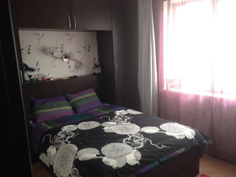

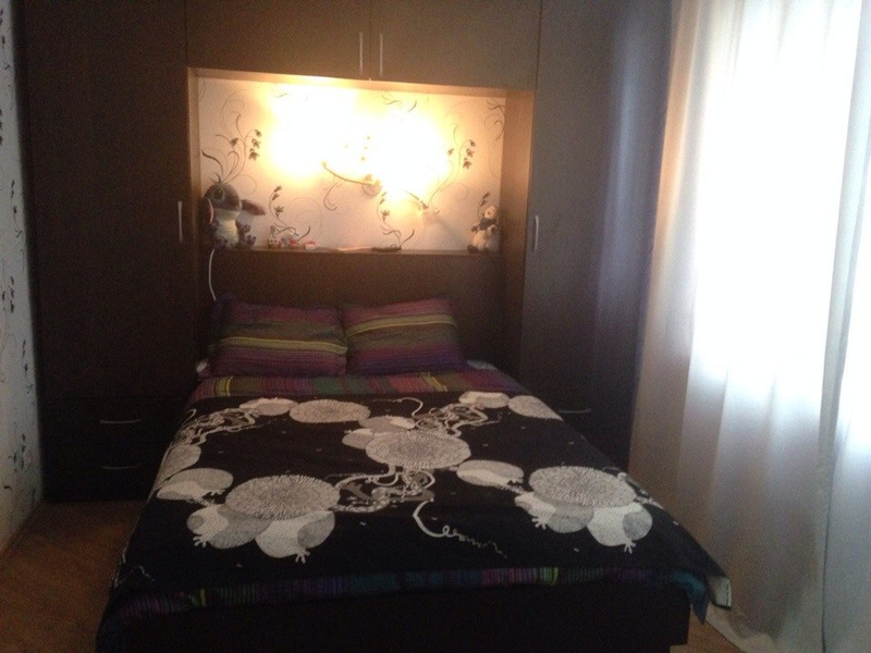

Это спальня. Решили использовать пространство по максимуму и сделали шкафы вокруг кровати. Получилось вполне уютненько и удобно!

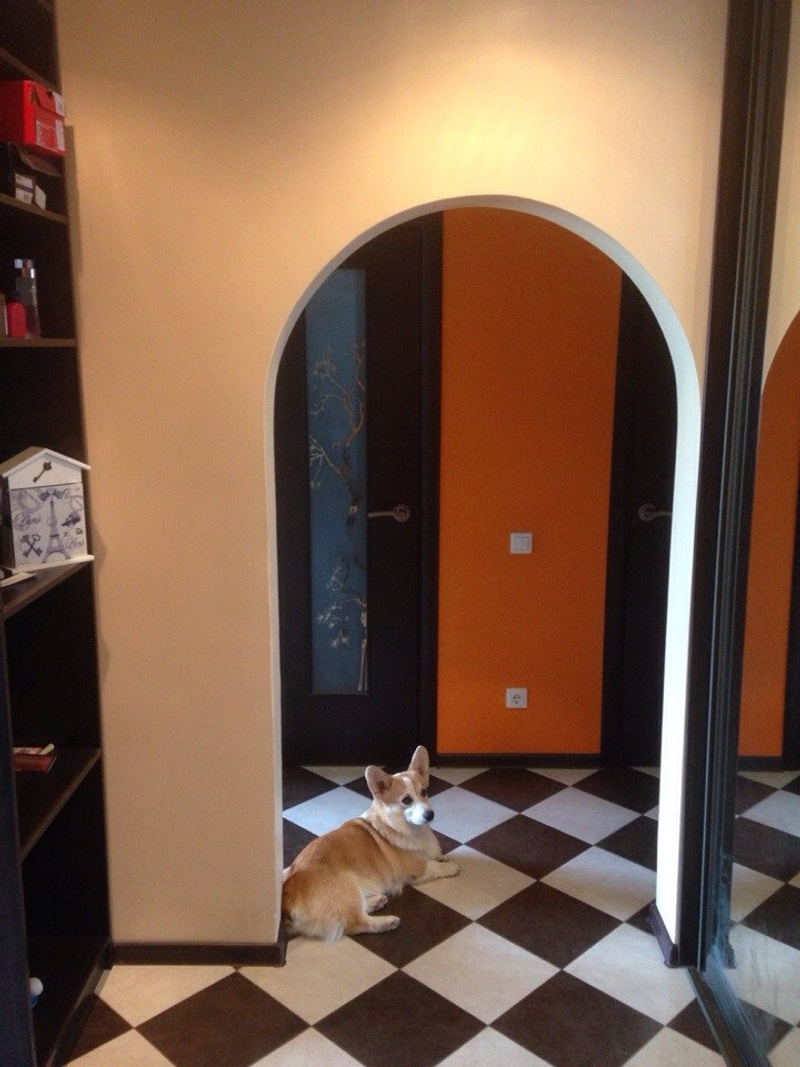

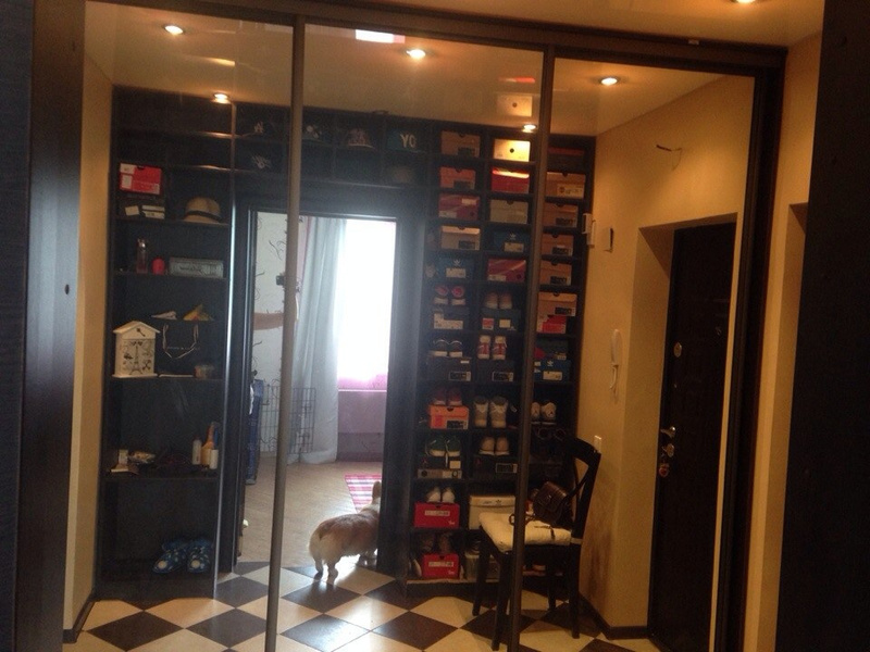

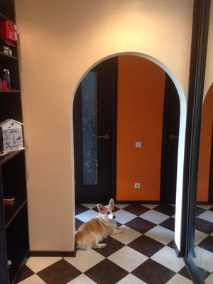

Далее прихожая. Все в оранжево-молочно-кофейных тонах. И так как мы большие фанаты кроссовок, то по одной стороне у нас шкаф для них во всю стену, а по другой шкаф-купе с зеркалами. Тоже постарались максимально задействовать пространство.
просто красотень
