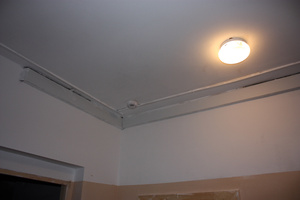

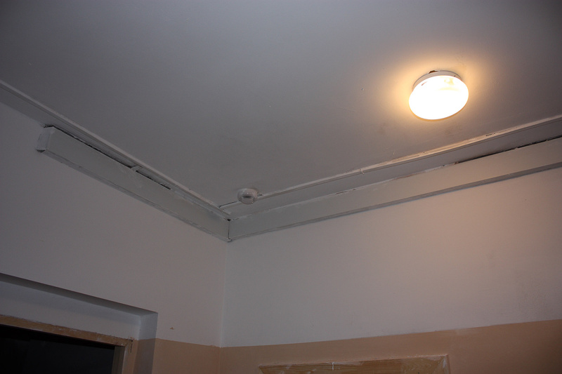

Соседи, подскажите где искать схему электропроводки дома 208/3? Кто-нибудь планирует устанавливать автоматы на электрику в квартире?
Rocky_nsk, схема на электропроводку есть в офисе КМСС и у архитекторов, но они могут и не дать её. Я думал об установку своего электрощита в квартире, но пока так и не решил об надобности "ентого". Провода, по заверению прораба , проходят в плитах перекрытия, где проложена труба (кабель-канал) а к розеткам и выключателям идет только вертикальный провод. Горизонтальные провода также могут идти по кирпичным стенам ванной комнаты и туалета, но её совсем немного.
Buba, спасибо. А если поподробнее-где именно в квартире этот кабель-канал?
Так называемый кабель-канал идет в перекрытии, то есть, замурован в потолке, а к розеткам и выключателям кабель идет строго вертикально от потолка вниз. Поэтому, если хотите что-то менять в проводке, надо делать либо новою схему разводки со штраблением, установкой разводочных коробок и т.д., либо ориентироваться на старые провода. Новая разводка конечно выйдет дороже, зато будет надежней, так как не будет сочленения старой (неизвестно кем и как сделанной) и новой проводки.
Новую проводку делать не планирую.Мне электрики с работы сказали,что для того,чтобы поставить автоматы в квартире надо определить т.н. "вход",т.е. место куда приходит электрокабель со счетчиков в коридоре.
В коридоре к каждой квартире идет пластиковый кабель-канал. Возможно в нем и идут все провода к квартире. По крайней мере, когда будут устанавливать электросчётчик, можно будет у электриков поинтересоваться, у них наверняка все схемы будут.
Это фото потолка у Вас на этаже? У нас подвесной потолок на этаже.
Значит, ввод в квартиру надо искать под подвесным потолком. Если конечно он не из гипсокартонных листов.
Понял,значит будем искать!
