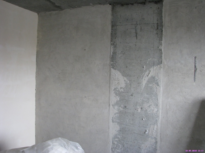

Я буду и подводку к батареям менять, надо будет стяжку потдалбливать, стену штробить. Будем заказывать отключение стояка. Буба, Вы ведь с 12 этажа?

подводку к батареям хочу "утопить" в стену.Весьма не рекомендую так делать. У вас во всех стенах присутствуют колонны. Будете штрабить их под разводку труб - не только согласование перепланировки не сможете получить, но и, если рабочую арматуру колонн заденете, так это вообще дело уголовное.

[ Весьма не рекомендую так делать. У вас во всех стенах присутствуют колонны. Будете штрабить их под разводку труб - не только согласование перепланировки не сможете получить, но и, если рабочую арматуру колонн заденете, так это вообще дело уголовное.На счет согласования перепланировки это Вы загнули, трубы к радиаторам можно пускать и в штробах, и в каналах, и это не будет являться изменением коммуникаций. А вот на счет арматуры в несущих колонах полностью согласен, дело это не то что уголовное, а вообще не безопасное, более того её нельзя даже оголять от бетона, чтоб было соприкосновение с воздухом. Так, что если стена бетонная (несущая), то такие стены штробить нельзя, а если это заполнитель между несущими стенами и колонами, то почему бы и нет. Ведь прокладка труб в сене, так же как и в стяжке на полу не является изменением коммуникаций отопления и никаких негативных последствий для других жильцов не вызовет. Тем более горизонтальная разводка, примененная в нашем доме, в отличие от вертикальной позволяет делать с ней (при грамотном подходе к вопросу) некоторые манипуляции как с одной стороны, так и с другой. Например, очень легко отключить должника за отопление от общего стояка и никто в этом не пострадает, так же и хозяева радиаторов могут их заглушить полностью, без ущерба для окружающих. И не надо это ни с кем согласовывать.
Полностью Вас поддерживаю! Я ж не колоннах хочу трубы утопить.
А по сколько колонн в наших квартирах и как их опознать? Чисто визуально смог распознать 4 колонны: в комнате по обе стороны по 2 колонны. Может ещё где есть? Вопрос такой, по ремонту уже: кто делает себе натяжные потолки? Как они натягиваются, на каком расстоянии от потолка, который сейчас есть? Как в них осуществить монтаж светильников?
А по сколько колонн в наших квартирах и как их опознать? Чисто визуально смог распознать 4 колонны: в комнате по обе стороны по 2 колонны. Может ещё где есть? Вопрос такой, по ремонту уже: кто делает себе натяжные потолки? Как они натягиваются, на каком расстоянии от потолка, который сейчас есть? Как в них осуществить монтаж светильников?2 Buba:
Подводя итог моим сообщениям на эту тему: я имел целью предостеречь Rocky_nsk от действий по штраблению несущих элементов каркаса, от которых может пострадать не только он сам, но и его соседи.
трубы к радиаторам можно пускать и в штробах, и в каналах, и это не будет являться изменением коммуникаций. А вот на счет арматуры в несущих колонах полностью согласен, дело это не то что уголовное, а вообще не безопасное, более того её нельзя даже оголять от бетона, чтоб было соприкосновение с воздухом.Я не против горизонтальной разводки как таковой, и разводки труб по стенам в частности. Но допускается это, как вы правильно заметили, лишь в НЕнесущих элементах конструкции здания (перегородки, стяжки и т.п.) А у Rocky_nsk, к которому я обратил свое предыдущее сообщение, в квартире ВО ВСЕХ стенах (кроме перегородок санузла) есть несущие элементы каркаса здания (ж/б колонны и стены). И обойти их горизонтальной разводкой невозможно, кроме варианта уводить трубы локально в стяжку пола, обходить по стяжке колонну и снова подниматься по стене на уровень разводки. А стоит ли разводка по стене и эстетический эффект от неё таких заморочек - большой вопрос.

2Rocky_nsk:
А по сколько колонн в наших квартирах и как их опознать?Распознается легко - по фактуре стены, по цвету, по ковыряемости даже ногтём ) Бетон колонны или стены значительно отличается от штукатурки, намазанной на перегородку по всем указанным выше параметрам. Даже на фото различить колонну не представляется проблематичным.

На плане квартиры, что Вам дают приложением к ДДУ, прекрасно видно какие стены где, главное знать как обозначаются бетон, кирпич и сибит)) к тому же батарея все равно находится под окном и там совсем не несущая стнена, а кирпич, поэтому думаю смело можно и проштробить:))
Rocky_nsk
Да вот и мне что-то казалось, что под окном там вовсе не несущая стена. Я от нечего делать ковырялся там гвоздем, может я отковыривал шпатлевку, но всё прекрасно ковырялось.
Эти колонны я заметил, больше ведь нет ничего, что нельзя ковырять? Да, а вот, скажем, есть бетонная (или как по-другому называется этот материал) стена - со стороны входной двери, я решил проштробить там канавку, спрятать кое-какие провода. Что, тоже нельзя что ли?

Полностью Вас поддерживаю! Я ж не колоннах хочу трубы утопить.В нашем доме есть не только несущие колоны, а и несущие стены, которые выполняют роль диафрагмы, то есть создают пространственную жёсткость. И ими так же могут быть наружные стены, на них могут быть установлены радиаторы. Так что повнимательней.А по сколько колонн в наших квартирах и как их опознать? Чисто визуально смог распознать 4 колонны: в комнате по обе стороны по 2 колонны. Может ещё где есть? Вопрос такой, по ремонту уже: кто делает себе натяжные потолки? Как они натягиваются, на каком расстоянии от потолка, который сейчас есть? Как в них осуществить монтаж светильников?

про стены: если нельзя штробить несущие, каким образом тогда переделывать эл.проводку (т.е. перенести розетку, выключатель и т.д)?

Ладно, значит придется отказаться от этой идеи.
Ладно, значит придется отказаться от этой идеи.Зачем же? Стены можно зашить гипсокартоном или гипсоваолокном, тогда в пространстве между стеной и гипсом можно проложить и проводку и трубы и всё что угодно. Подумайте...![]()
Кстати,вариант. Спасибо за идею!
2 Rocky_nsk:
И, кстати, проводку в несущие стены и колонны заштрабить также можно, но глубину штрабы надо делать минимальной (не больше 1см) и аккуратно (так, как будто пилите сук под своей задницей), тогда проблем не будет.
п.с. какие стены несущие, а какие - нет, можно посмотреть на планах этажей: несущие заштрихованы сплошным чёрным цветом. Планы этажей могут выдать (или уже выдали) желающим в продажном отделе КМСС.
Да вот и мне что-то казалось, что под окном там вовсе не несущая стена. Я от нечего делать ковырялся там гвоздем, может я отковыривал шпатлевку, но всё прекрасно ковырялось.В однёшке с наибольшей квадратурой наружние стены с окнами - ненесущие (тут я извиняюсь, ранее ошибся насчет "всех стен"). Их штрабить можно.![]()
А можно и по полу в районе плинтуса проложить, можно еще по потолку (это для тех кто будет делать натяжные потолки).Ладно, значит придется отказаться от этой идеи.Зачем же? Стены можно зашить гипсокартоном или гипсоваолокном, тогда в пространстве между стеной и гипсом можно проложить и проводку и трубы и всё что угодно. Подумайте...![]()
