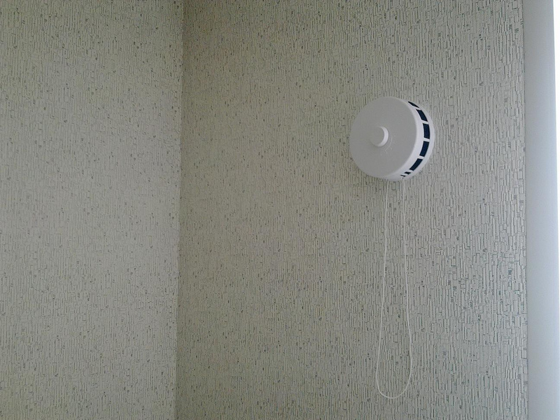

НПВсе было как у Вас. Главный инженер сказал, что "потение" стен обусловлено слабой вытяжной вентиляцией на 10 этаже. Порекомендовал установить вентиляторы в канал, которые мы и так планировали поставить. Далее, он пояснил, что целесообразно установить приточный клапан (Дырка в стене на улицу, с фильтром).

Ремонт почти остановился, т.к. шпакля на стенах и потолке не сохла. Ждать перезаделки швов от Дискуса наверняка долго. Промышленные альпинисы насчитали за швы 7000 с копейками. Было принято решение - клапан (4300р.). Интересно же, как это все.
В итоге, все потение прошло за 1 сутки. Больше проблем не возникало.
Честно говоря, я рад.
Helen*****
а что за клапан на фото, куда он выходит?
не мешало бы розетку для печки вниз убрать, пока фартук не положилиЭто будут розетки для мелкой бытовой техники. Плита уже давно подключена.
Если все что вы написали это действительно было:) то вы меня успокоили. Проблем не было а я уже клапанами обзавелась...
