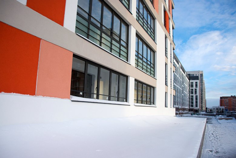

А с другой стороны секции темнее стена на 7 этаже
Но с земли хорошо видно, что внутренняя сторона и все стены по этажу такие же светлые)
Но с земли хорошо видно, что внутренняя сторона и все стены по этажу такие же светлые)Внутренняя сторона светлая - это хорошо, значит есть вероятность, что обои не сразу отвалятся

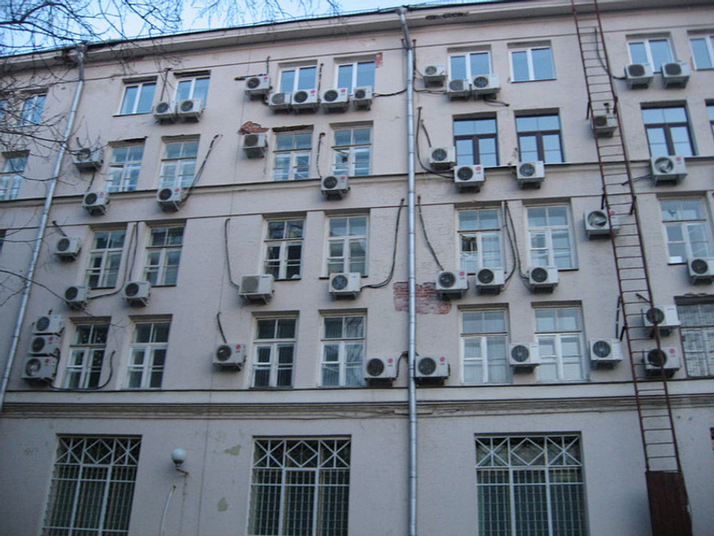

Взяли студию, подскажите, хотим лоджию сделать жилой (теплой) в САСе менеджер сказал, что остекленение будет у всех "летнее" и только после его монтажа, демонтируешь "летнее", монтируешь "зимнее". Сразу поставить "зимнее" остекленение даже за доплату нельзя, ни через менеджеров САС, ни через строителей. Кто нибудь задавался этим вопросом?

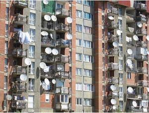

А потом не забудьте ещё испортить общий фасад парочкой кондиционеров!
а вы не знаете,будут ли в коридорах подъезда ниши, куда можно монтировать внешние блоки от кондиционеров? видели в некоторых новостройках такие решения,правда как точно это устроено было я не поняла,но они где -то там стояли)
Не знаю, но думаю не будут, иначе бы менеджеры делали на этом акцент. Кому жизненно необходим кондиционер могут разместить его внутри своей лоджии, благо у всех площадь позволит. Я вообще не понимаю причин вешать кондёр в городе, где 10 месяцев холода, во всём мире пользуются к примеру потолочными вентиляторами. А всем любителям портить фасады всякими "тёплыми" лоджиями, кондёрами и тарелками надо устраивать прямую дорогу в суд с последующим восстановлением за свой счёт, благо сейчас всё больше законов выходит о запретах.

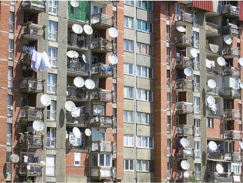

... любителям портить фасады всякими "тёплыми" лоджиями, кондёрами и тарелками надо устраивать прямую дорогу в суд ...приятно осознавать что есть в этой жизни единомышленники
а вообще, для того чтобы не тянуть время с судами, ещё лучше накладывать плату за подобные художества (назвать её арендой, пошлиной, лицензией, налогом как угодно, но лучше всего арендой фасада) , по сути это штраф, заградительная мера. Хочешь иметь самостекленную лоджию или кондер - плати ежемесячно. Много брать не надо, пусть плата будет посильная но кусаться. Например 3т.р., уверен, многие поплатят, поплатят да и расстеклят, да даже если 500р сделать то найдутся те кто и из за 500р расстеклят. Уверен, что среди кондеров полно висит нерабочих, пусть уберут. К стати по поводу оплаты за кондеры есть конкретные примеры - жилой дом напротив оперного, рядом с речным училищем, который обьезжает трамвай 13, вот в нем введена плата за кондеры.

... внешние стены, если кто не знает, являются общей долевой собственностью жильцов ...я бы продлил это утверждение и на остальных жителей города,
тем более, что на самом деле так оно и есть (или должно быть, но мы не знаем об этом)
почему я, ходя по улицам, должен любоваться на всякую ерунду понаделанную непонятно кем
то что выставляется на показ в городе, должно быть одобрено остальными жителями города
я свои права делегировал управляющим города, поэтому мэрия должна контролировать исполнение правил
как СИТИ постановит так и должно быть, так везде, так в остальных цивилизованных странах
попробуйте в америке построить двухэтажный дом в поселке с одноэтажными домами, СИТИ не даст

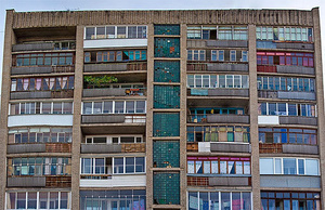

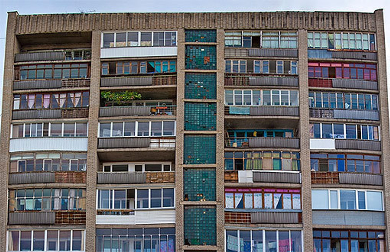

"Зимнее" остекленение как раз на этапе первого монтажа, могло вполне и не портить общего вида, в этом и заключается вопрос, почему не предусмотрен такой вариант. Получается, что у многих довольно большие лоджии (балконы) по сравнению с другими новостройками, что является лично для меня +, которые на 6 месяцев в году можно смело превращать только в кладовку.
В этом фишка домов, которые выделяются на фоне других, будут иметь свою привлекательность. А вы предлагаете все переделать, заложить по пояс сибитом, воткнуть свой 8-ми камерный пластик, утеплить лоджию желательно батареей, чтобы все соседи вокруг Вас покрывались плесенью. Дальше желательно отгородить в подъездах секции квартиры на 4 и в них хранить свой хлам, входные стекленные двери в подъезд заменить на железные чёрные, во дворе себе парковочку отгородить ну и всё как у людей...
которые на 6 месяцев в году можно смело превращать только в кладовку.Как раз на -1 этаже продают отличные кладовки, которые стоят очень разумных денег, сравнимых с ценой того же стеклопакета, чтобы не захламлять все вокруг себя и искоренять "колхоз" из головы.

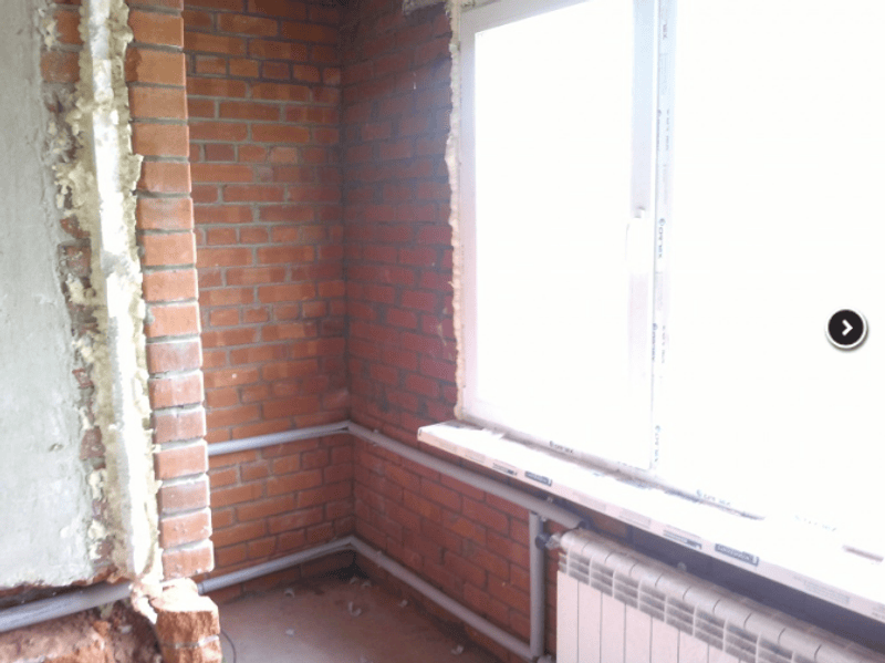

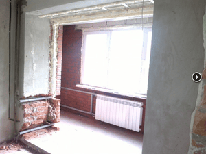

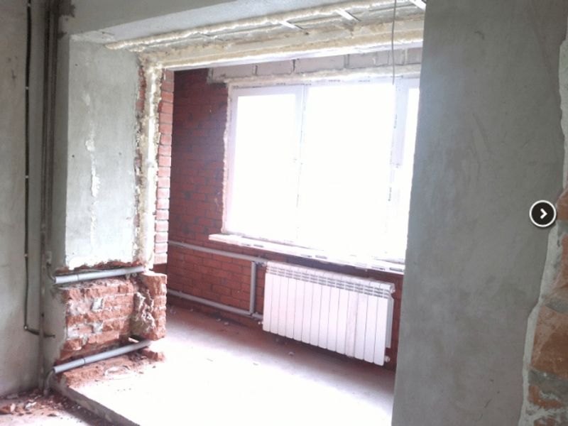

Сделать балкон "жилым" - значит полностью его утеплить, провести отопление, убрать балконную дверь для продолжения комнаты и заменить стеклопакет. Сомневаюсь что он будет даже близко похож на те, что установит застройщик, тем более сомневаюсь что люди захотят в жилой комнате оставить его так же до пола.
Можно на свой страх и риск внутри своей лоджии, не ломая общий фасад, сделать еще один "теплый" стеклопакет, и надеяться что не получил кучу проблем и себе и другим с вечным конденсатом, промерзанием плит перекрытия между этажами и постепенного их разрушения.
... cделать балкон "жилым" ...да действительно, внимательно посмотрел, они действительно захотели сделать лоджию жилой
это влечет целый комплекс проблем и заменой стеклопакета здесь не обойтись
правильно отметили главное, основная проблема конденсат
он вызовет намокание конструкций и как следствие промерзание

Стены будут постоянно мокрыми весь зимний период, ведь утеплять балкон будут изнутри и точка росы сместится как раз под утеплитель или на сам утеплитель. Чтобы этого не случилось, стены вокруг такого балкона нужно утеплять снаружи, соответственно все соседи с боков, сверху и снизу должны у себя утеплить вашу стену, плюс нужно утеплить наружную стену и естественно стеклопакет до пола не годиться.
Эти конурки стоят нормально и почти все разобрали, значит не будет проблем продать и купить в другом месте больше площадью, может даже уже и с теплым балконом. Это разумней чем начинать портить все вокруг.
С инженерной точки зрения всё правильно говорите
хотелось бы внести одно уточнение
ведь стены лоджии все утеплены при строительстве?
жилец же может открыть створки и эксплуатировать лоджию таким открытым образом
ведь так?
поэтому проектировщики и строители утеплитель в стенай уже заложили
но вот именно конденсат сводит на нет все работу утеплителя, утеплитель намокает и теплопроводность стен лавинообразно снижается. И наступает промерзание.
Задача устранить конденсат, а это можно сделать только с помощью отопления
И вот тут начинается - модифицируют систему отопления, протягивают трубы, батарей, происходит разбалансировка системы
Дальше добавляют ещё контур утепления, точка росы смещается и т.д.

Сделать примерно вот так!Да, вот яркий пример "жилой" лоджии, интересно хоть один из данных пунктов жильцы выполняли Как правильно согласовать присоединение лоджии или балкона думаю нет! Ну и воображение каждого представит как будет выглядеть после этого фасад, хотя всегда можно стремиться к лучшим примерам.

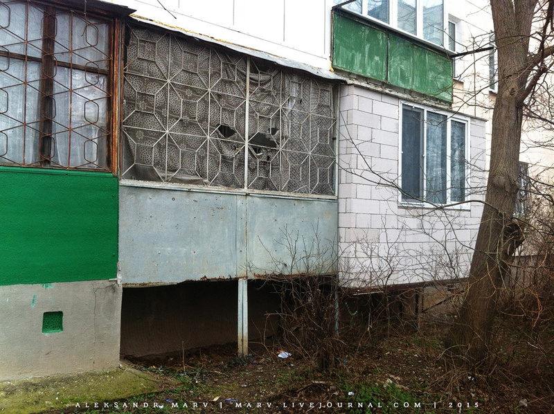

сегодня увидел в новостройке, кто то умудрился фасадный стекло пакет за пенить у себя на балконе по периметру. с улицы весь этот сиф виден и не факт, что утеплился. Эт к чему, господа соседи, огромная просьба не в ущерб всем своим соседям и жильцам дома, подумайте сначала пожалуйста. Сто раз отмерь - один раз отрежь ( не как ералаше).
Читая другие темы форума видна закономерность, если изначально дома не стеклят или застройщик предлагает отдельно такую возможность, то люди сами просят, готовы доплачивать и переплачивать лишь бы все было одинаково и в едином стиле.
сегодня увидел в новостройке, кто то умудрился фасадный стекло пакет за пенить у себя на балконе по периметру. с улицы весь этот сиф виден ...Да Боже ж мой, как не прискорбно, но не будут бычки и презики с окон выкидывать и то хорошо, обычно так потом рассуждают в РФ. Рад буду если у вас по другому сложится.
Я лично ходил на разборки к молодой семейке, у которых чадо раскокало окно с квартиры в лоджию и папаше с мамашой хватило ума хватать стёкла и кидать их с 4-го этажа на придомовой тротуар, попадая мне на козырёк офиса и чуть не попав в коляску, и соответственно ребёнка, проходившей в это время мамочки с детской коляской. После внушения, что они может быть дебилы, мне были даны объяснения, что нет, они считают себя умными, но боялись, что их ребёнок стёклышками поранится.

Амистад и Саныч2 - скажите, тип остекления на Панораме будет такой же как на Декабристов?
