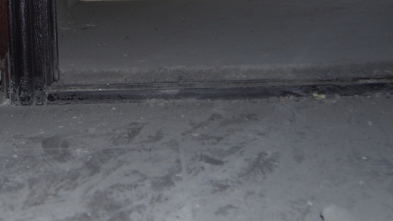

Завидую вам.:хехе:А я Не послушала людей, связалась с Соболем. Решила понаступать на собственные грабли. После стяжки высота потолка осталась 2,6. Причем улучшить ситуацию побелкой потолка не получится. Всю разводку электрики Соболь сделал по потолку, хотя я говорила, что в комнатах планирую потолки белить. В итоге будет у меня как в хруще.

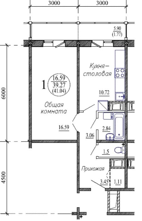

Надежда, будьте добры, скиньте планировку свечки.
Интересует именно 1- комнатная в свечке Просторного. Можно БЕЗ размеров.
К своему стыду, не могу найти с планшета.
Вот вам однёшка!
  • 1к в свечке
Надежда59
Все! Она!
Спасибо сто раз, Надежда.

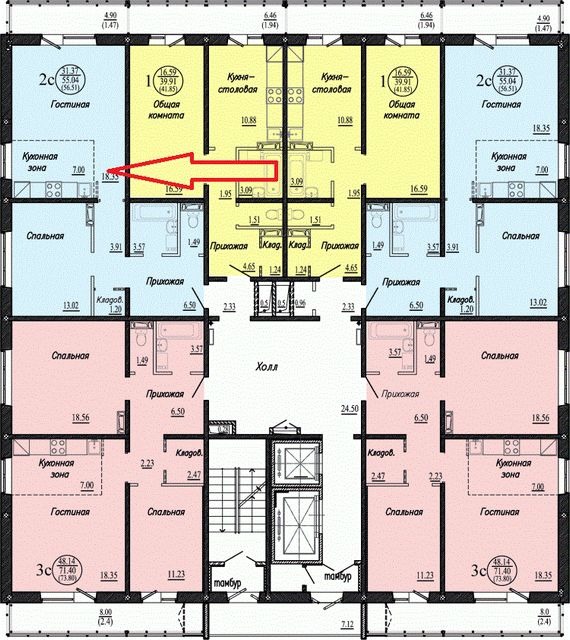

Где 1-к отдельно - это из свечки)

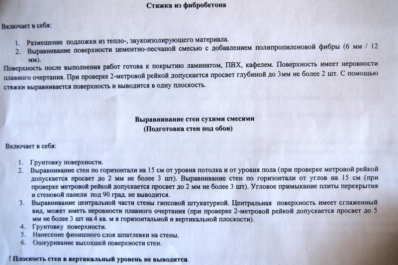

У Соболя есть т.наз. фибростяжка - на сколько я понял это "полусухая стяжка" с выравниванием поверхности в конце спец. машинкой. В нее они добавляют фиброволокна, отсюда и название. Правда фиброволокно в полусухой стяжке нафиг не нужно :biggrin: но хуже от него тоже не будет.
А есть обычная "мокрая стяжка" самым простым цементным раствором, которую они и делают "по акции". Ну и просто ее у них можно заказать, в прайсе на сайте она называется: Стяжка пола под ламинат /кв.м - 400р.
А фибростяжка отдельно : Стяжка из фибробетона (работа с материалом) /кв.м1200. Причем не знаю что означает приписка "работа с материалом", вероятно материал оплачивается отдельно, тогда точно больше 1500 за метр выйдет. http://ksobol.ru/ceny/
Я то не особо фанат полусухой стяжки ( как заговорил, а пол года назад вообще в них ничего не понимал :biggrin: ), она имеет как плюсы, так и минусы, и в том числе - тоже немаленькую минимальную толщину. По мне, так хорошая готовая смесь, с добавлением полипропиленового фиброволокна (стоит копейки) - самое оптимальное решение. И минимальный слой как и обещает производитель 1см легко достижим, главное подготовить пол, никаких сквозняков и как схватится - полить стяжку водой и плотно укрыть полиэтиленовой пленкой на неделю . И цена, как я говорил даже с наймом людей выйдет рублей 900 +/- (от кривизны пола зависеть будет).

"Работа с материалами" означает, что в стоимость входят работа и материалы. А подъема как такового там нет. Раствор подается шлангом с земли. И ничего сверху, никаких 1500р не выйдет.
Sofya
О, значит ошибся я с их прайсом, спасибо за пояснение. Но в любом случае, полусухая фибростяжка тоже предполагает минимальный слой в несколько сантиметров. Поэтому Соболь в любом случае будет делать новый пол достаточно высоким.

Вот, что входит в акцию за 1500р:
  • Высота стяжки. Так было со строительной дверью. Вид
