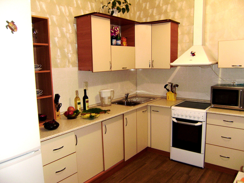

Красивая кухня у Вас получается
, а сколько в ней квадратов?

Лучше поздно, чем никогда..А-а-а-а-а!!!! Умираю от любопытства!
Что хотели показать? Не томите, выкладывайте!!!

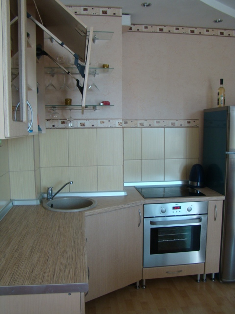

того, кто придумал такую планировку кухни надо в угол поставить на горох ![:безум:](https://m.forum.ngs.ru/static/img/graemlins/crazy.gif)
мадам, а вы уверены что можете так рассуждать? Вы знаете какие задачи преследовались при проектировании?
всё для людей, всё для народа- эт я б такими принципами руководствовалась
кста, я думаю вы меня не правильно поняли.
М.б... я на голодный желудок всегда агрессивная.. Кухня не для народа. А только для себя.. ![:хехе:](https://m.forum.ngs.ru/static/img/graemlins/laugh.gif)
я имела ввиду планировку помещения кухни, а не кухню- мебель

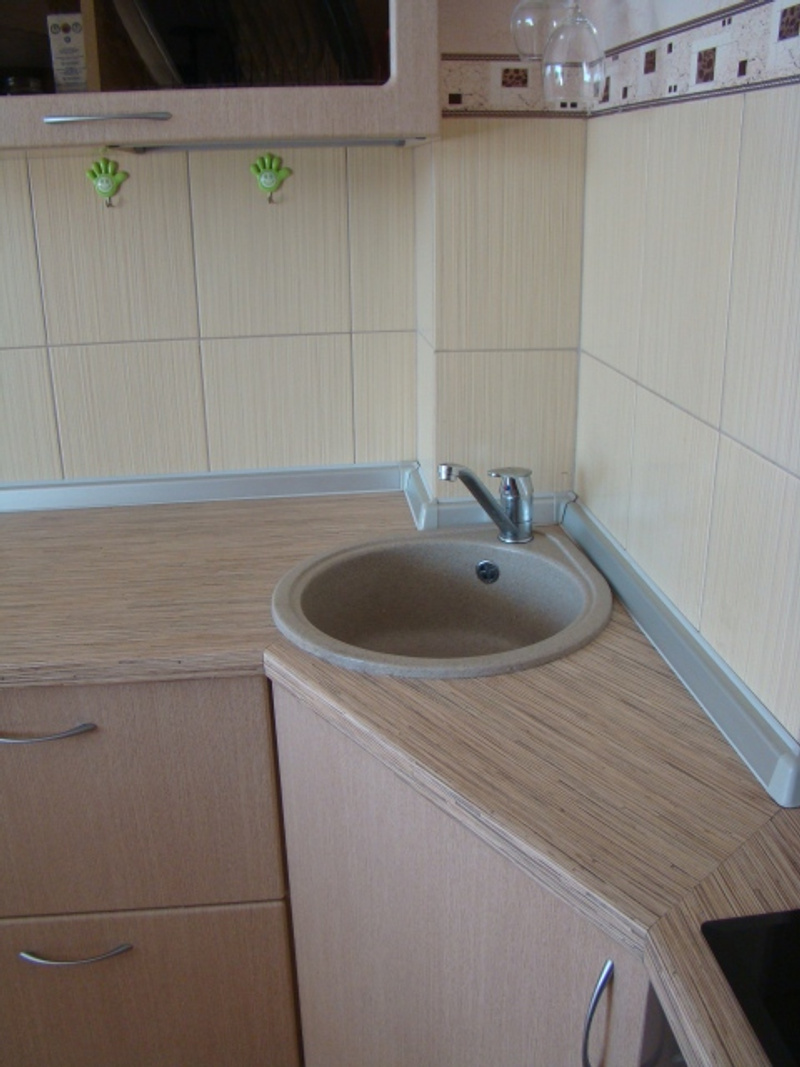

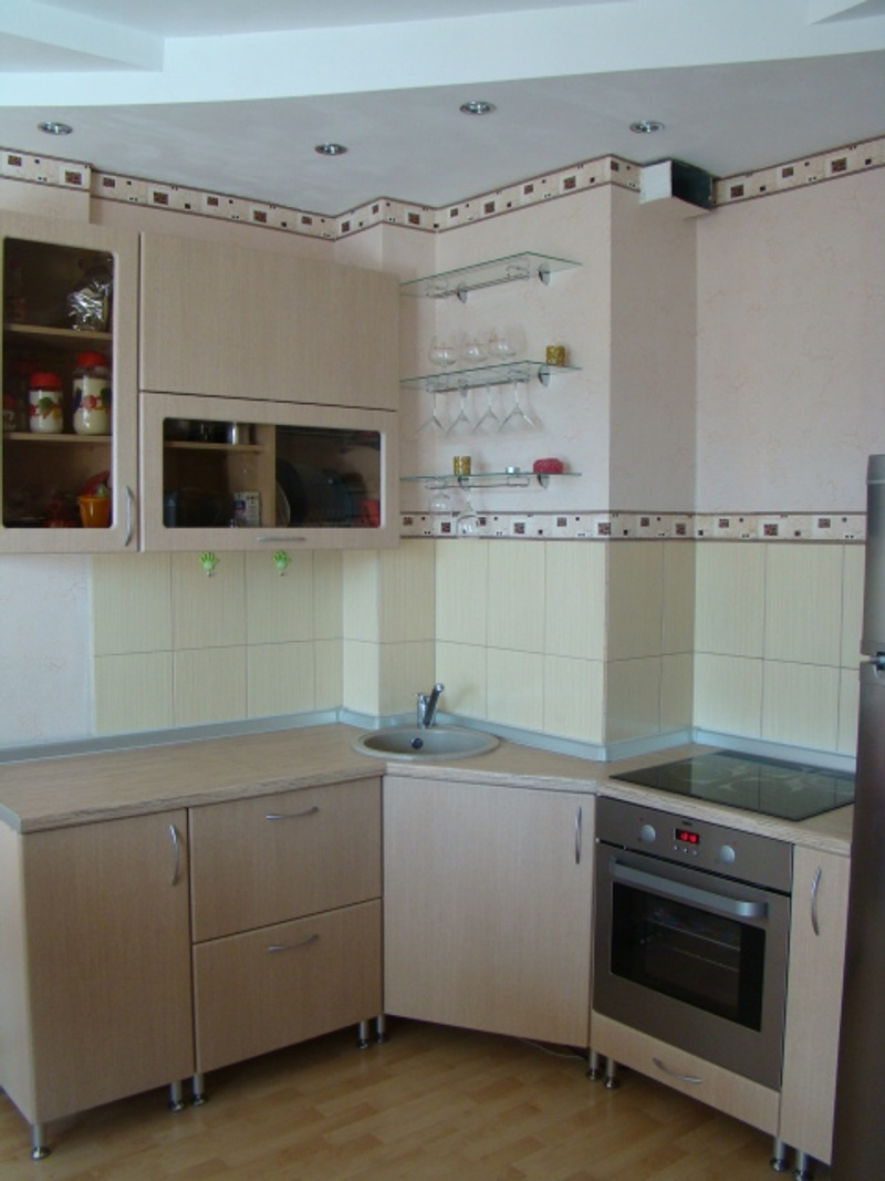

А как так здорово мойка вписалась в угол?? А она вроде и не очень маленькая. Глубокая?? И как этот искусственный камень в эксплуатации?Удобная?? И наверно, дорогая, ...! Но по цвету подобрана -![:live:](https://m.forum.ngs.ru/static/img/graemlins/live.gif)

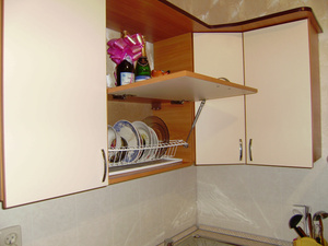

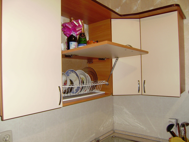

Бокалодератели здорово придуманы в тот выступ!!!![:respect:](https://m.forum.ngs.ru/static/img/graemlins/respect.gif)
А вот справа от варочной поверхности - туда чайничек входит??
И ящики - простые, или т.н. металлобоксы? Как они в эксплуатации? Много входит??
З.Ы. В бутылочке на холодильнике - чёто вку-у-у-усное....![:улыб:](https://m.forum.ngs.ru/static/img/graemlins/smile.gif)

Соглашусь с katpuna насчет планировки. Столько углов! А вы еще добавили углов на гисокартонном потолке и кухню загнули. Ну тут, как говорится-на любителя.
Я бы лучше пожертвовала 20 см и зашила гипсокартоном часть стены, чтобы остался только большой выступ от короба вентиляции. И кухню б сделал 2 частями отдельно ровными-до короба одна, и сбоку вторая.
К сожалению не располагаю отдельным помещением типа кухня.. А то, что застройщик был урод, это дааа...
Если не ошибаюсь, моя раковина керамогранитовая.. Ну типа.. искуственная.. Вот я так сильно ее не хотела.. Всеми фибрами души. Но меня убедили и сейчас я нарадоваться не могу. Не звенит, по глубине отлично, вписалась в уголок, специально искали такую маленькую, т.к. не располагали свободным пространством вообще.
С расцветкой получилось вообще интересно. На этапе ремонта в квартире выложили фартук из кафеля, а через год примерно я решилась на кухню и под фартук выбирали расцветку. Сначала фасады, потом ЛДСП и под конец всё это закрепили столешницей. Ящики - супер вместимые и комфортные. Чайник входит тютя в тютю.. В общем.. всё отлично..
Дорогой друг. Если не видете помещение в целом, не надо разглагольствовать и зря воздух сотрясать. Кухня располагается в комнате-студии. Гипсокартоновый потолок визуально создает площадку под кухню, чтобы отделить эту зону от дивана и телевизора хотя бы. Углы разнообразные - это результат деятельности застройщика, кот. сумел из одного угла сделать черти че.. Влепить туда несущую колонну, выступающую от стены на 2,5 см, далее короб, в котором спрятана труба, следующее - вентиляционный короб. Если бы я всё зашивала в одну родную стену, жить бы мне пришлось на балконе. Ну и вообще.. кухню надо смотреть, а не стены..А еще лучше - как со всеми этими косяками получилась функциональная и красивая вещь.
Я сотрясала воздух? Просто высказала свое мнение, вот и все. Вы сможете свое высказать относительно того, что я выложу когда-нть..наверное. Я вижу то, что на фотографии. И вижу много углов. Извините не догадалась, что это студия и что вы выделили зону кухни. На самом деле.
Я совершенно не хотела вас обидеть.

Отличная кухня, хорошо вписалась в сложный угол, мастер как всегдя на высоте![:миг:](https://m.forum.ngs.ru/static/img/graemlins/wink.gif)

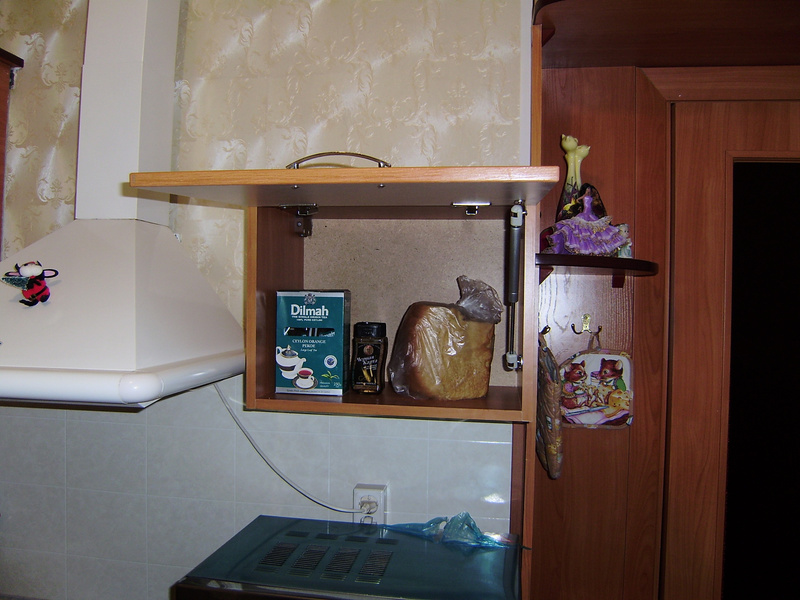

Позвольте выскажу свое мнение, т.к. у вас студия, обязательно ставте акивную вытяжку, тем более что коробочка под потолком в нише над плитой, судя по всему отверстие естественной вытяжной вентиляции?
Очень гармонично и красиво будет смотрется шкаф со встроенной вытяжкой. Простенькая и тем не менее качественная встироенная вытяжка стоит 3.5 тыр, остальное - стоимость шкафа и пластиковые воздуховоды (это копейки). и всегда когда готовите ее включайте, так вы обезопасите свою студию от посторонних запахов и нименуемого (без вытяжки) жирового налета на стенах и мебели.

Насчет естественной вытяжки Вы тоже правы. На вытяжку немного не хватило средств. Подскажите по вашему совету: эта стена - гипсокартоновая, Вы думаете она выдержит конструкцию шкафа с вытяжкой вместе? Очень боюсь однажды сварить суп со шкафом.. ![:безум:](https://m.forum.ngs.ru/static/img/graemlins/crazy.gif)
выдержит, надо только планку (для навески шкафа) прикрутить к металоконструкции. Т.е. гипсокартон крепится к металлическому каркасу, соотвветственно в этот же каркас надо будет попасть саморезами, иначе из гипсокартона вырвется. Ну и ящик сильно не загружать, там приправами всякими, он будет шириной 60 см, но внутри большую часть будет занимать вытяжка - снизу см 20 и центральный канал 14-15 см, останутся только полочки сбоку, на них можно хранить специи и приправы, они легкие![:улыб:](https://m.forum.ngs.ru/static/img/graemlins/smile.gif)
До каркаса я не достану к сожалению. одна его сторона за холодильником, а вторая за вент.коробом. Может если точки крепления будут на двух стенах это будет устойчивей?
такая широкаястена и в ней нет ни одной стойки или перемычки? вообще дистанционно трудно подсказывать, надо смотреть на месте, но если прочной опоры нет, то лучше не рисковать, расчитывая только на гипсокартон![:улыб:](https://m.forum.ngs.ru/static/img/graemlins/smile.gif)

В кухнеустройстве есть понятие "рабочий треугольник". Если вы это учли, то извините.
А что за треугольник? Холодильник-мойка-плита? ![:хехе:](https://m.forum.ngs.ru/static/img/graemlins/laugh.gif)
В кухнеустройстве есть понятие "рабочий треугольник".Что такое "кухнеустройство"? И гуглил, и через Яндекс искал - мимо!
Что такое "кухнеустройство"? И гуглил, и через Яндекс искал - мимо!Устройство кухни.
Поисковики значит не успели занести, ничего, бывает. ;-)
А что за треугольник? Холодильник-мойка-плита?Типа того, точнее места: хранение - обработка - приготовление.![]()
Для правшей - по часовой стрелке,
для левшей - против.
Фигня этот ваш треугольник.. У меня идет справо налево хранение, приготовление, обработка. И по другому в комнате невозможно было сделать. Я не хочу чтобы посреди студии стоял холодильник. Он у меня рядом с дверным проемом. Сразу за обработкой у меня диван, я бы себя некомфортно чувствовала если бы спать пришлось рядом с печкой. Может это правило и работает, когда речь идет о помещении кухни. В моем случае - нет.
согласен, полная лажа, еще бы сказали что это не по феншую![:улыб:](https://m.forum.ngs.ru/static/img/graemlins/smile.gif)

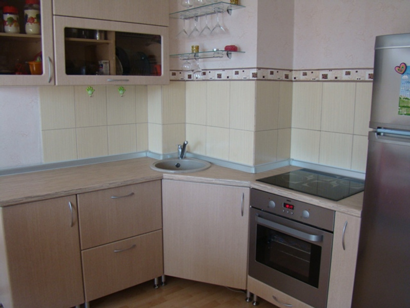

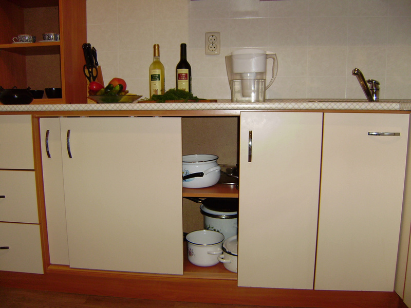

привет всем. вот наша кухня, сами делали.вернее муж сам делал
не все еще закончено, не успели, сынка родился
ждем оценок![:улыб:](https://m.forum.ngs.ru/static/img/graemlins/smile.gif)

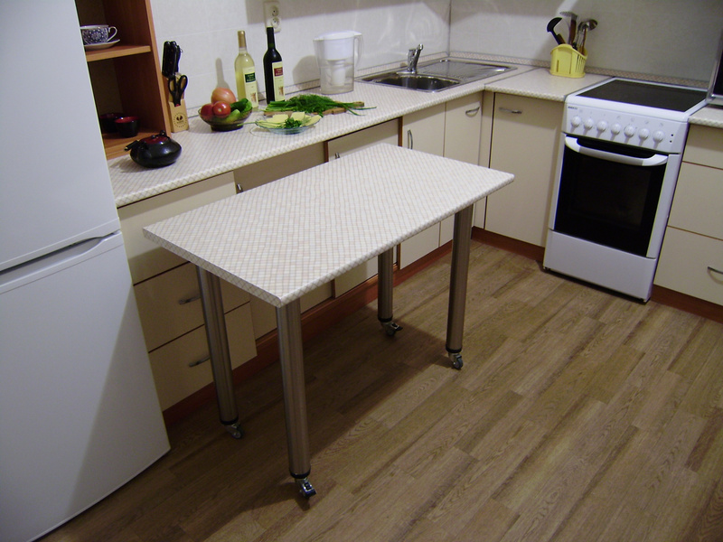

мобильный стол. вообще очень удобно. стол можно катать по всей квартире. стол на колесах с тормозными механизмами.
А кухня в хрущевке?
