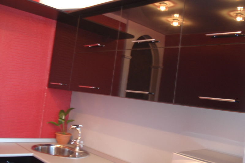

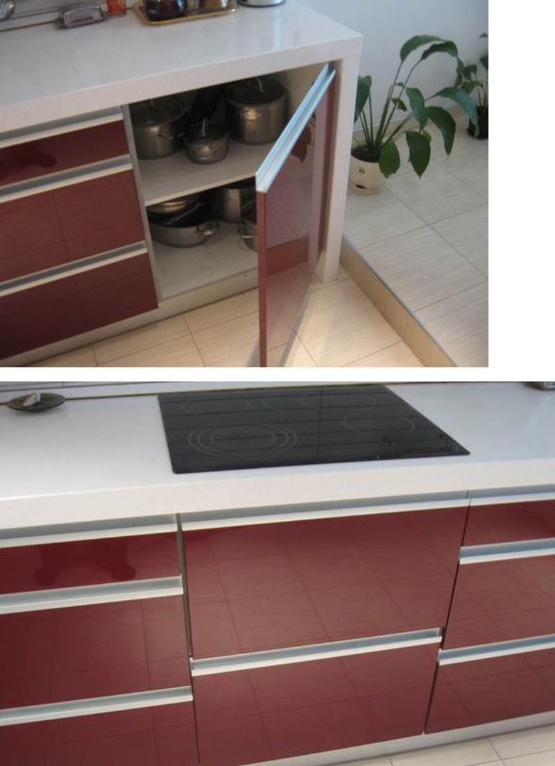

где купить в городе или инет-магазине ручки для кухонного гарнитура, которые мебельщики называют "гжель" ?
Павел Цапля
По-моему, такие ручки в каждом магазине есть.
У нас есть такие, ну или очень похожие.
Ljaguha
есть-то есть, мне цена важна.
в рознице они по 150 р\шт. (не Китайские).
может кто места в интете знает, где дешевле.
подождать я могу...даже если на заказ....
Такие ?

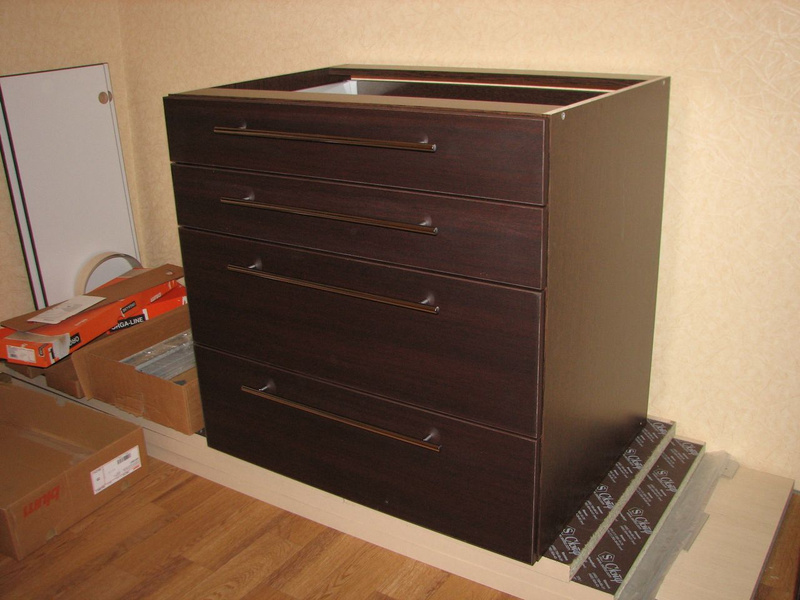

чтобы не создавать отдельную тему, хочу спросить здесь.
Имеются фасады венге пластик, на которых виден белесый налет, как будто тряпкой грязной протерли, чем его победить? есть какие нить полироли для пластика? или обычным автомобильным воспользоваться?
еще на этих же фасадах кромка пвх 2 мм, кое где проступил серый клей наружу и это видно на темных фасадах, механически убирается, но это не реально, пластик рифленый, может можно смыть чем то?
на фотке видно и белесость и клей проступивший
любым растворителем и толстой тряпочкой, или войлоком клей от кромки точно смоете.
думал про ацетон, но как то ссыкотно
спирт наверное не возьмет?
А пенно-мыльные растворы не помогают?
Клей - не, не знаю, Совет про растворитель дать боюсь. А вдруг разводы - от него? А закрасить маркером?
З.Ы. На Сибсельмаше была "Надежда".Немцы обеспечили оборудованием. Так вот там был кромкооблицовочный станок с клеями разных цветов. Чтоб клей белой полосой не выделялся, как у твоих фасадов. И было это 12 лет тому назад.

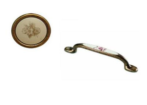

З.З.Ы. Классные ручки
мыльно пенные не пробовал, просто есть же готовые автомобильные полироли для пластика, с воском и антистатиком, можно их попробовать, но решил спросить на всякий, может кто столкнулся и уже решил проблему качественно и недорого.
про закрасить тоже мысль в голову приходила, но черный маркер будет видно, он на свету блестит, надо что то типа тонировки...
в-общем попробую оттереть, а потом затонировать, есть штрих мебельный темно-коричневый, воск разных цветов, что-нибудь придумать можно, просто наверняка кто-то уже сталкивался..
PS за ручки спасибо! кухню собрал, остались мелочи, на выходных зафотаю с разных ракурсов выложу в соседней ветке что получилось
спирт не знаю.
если сс..трашно, то войлок - и быстро-быстро, чтоб подогрелся клей, он на войлоке останется.
только не перестарайтесь, чтоб кромку не поплавить
наверное можно клей подогреть предварительно бытовым феном, потом войлоком снимать проще будет, я так воск наносил, прогрел место и сам воск и растер получилось отлично
Александр, с какой целью оставил такие большие зазоры между ящиков?
хм, может оптический обман, зазоры там стандартные 4 мм.. можно конечно меньше было заложить, но после сборки в общем виде кухни дисгармонии такие зазоры не вызывают..
кстати если смотреть на эту фотку, кажется что фасад нижнего ящика меньше по высоте чем тот, что над ним, а они одинаковые абсолютно

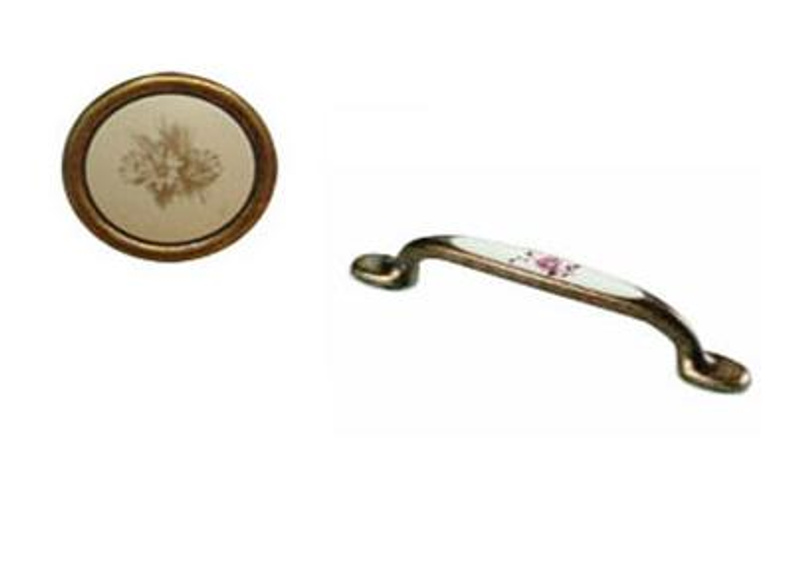

Ручки под Гжель Посмотри в Центре мебельной фурнитуры на Шорной 2
Александр.....
Клей вдоль кромки мы убираем растворителем или спиртом. А по поводу разводов на пластике исчерпывающую информацию думаю даст kiroF, когда подойдёт, он по пластику большой специалист.
хм, может оптический обман,На этой фотке зрительно зазор воспринимается между двумя белыми линиями от клея. а тёмная кромка воспринимается как "дырка"
мы всю техническую грязь отмывем только ацетоном ,включая лишний клеерасплав по периметру,и не важно пластик или ламинат
можно растворителем но дольше
спиртом не знаю не пробовал-дорого наверное))
тряпку любую белу,иначе от ацетона цвет тряпки перепадет покрытию)) и еще что б тряпка сухая была,в смысле не влажная и не мокрая,иначе время процесса)) увеличится в разы
разводы останутся,их любым моющим стедством,тем более пласти фасад,его по моиму вообще пофиг чем тереть
всем спасибо! особенно kiroF, развеяли сомнения насчет ацетона
Sergunchik
Еще важный момент. У ацетона летучесть больше, т.е. испарение идет быстрее. С одной стороны это увеличение расхода жидкости, с другой стороны меньший риск "расплавить" деталь.
Сравниваю с растворителем.
Работая с ацетоном защищайте руки.
kiroF
Серега, знаю, бывает ацетон разъедает некоторые виды однотонных кромок, но венге это не касается
но чтоб разъедало,расплавляло плоскость того же лдсп,не говаря про пластик - фиг знает не видел
Доброго дня всем! подскажите где можно купить подешевле подобные ручки, вроде как они продаются погонными метрами,
(в одном месте сказали что за метр 3000 руб, в другом 1200, а нужно 24 метра, это если по 3 только за ручки 24 руб ?
), может кто поможет?

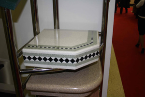

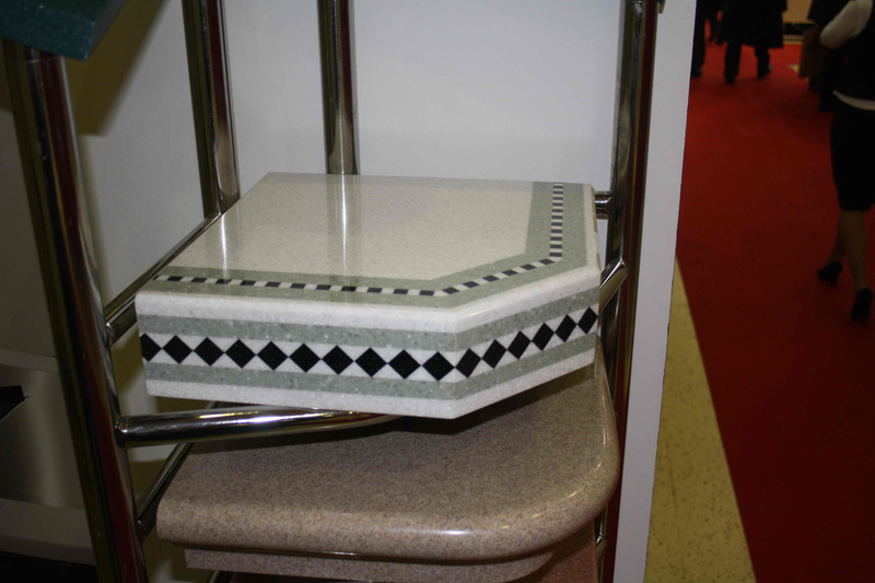

а насколько стоек искусственный камень что у нас предлагают некоторые конторы для столешниц, к влаге и температуре? а то тут что-то сказали про 110 градусов.. это как-то.. маловато..
зы: и никто не в курсе сколько стоят столешницы из натурального камня за метр? любопытства для..
Sergunchik
Для начала узнайте что за "камень". Китайский полимер или кварцевый агломерат?
westina
Для начала узнайте что за "камень". Китайский полимер или кварцевый агломерат?Вот как раз спросить хотел. Цена в два раза отличается, правильно? А потребительские характеристики?
westina
Добрый день всем!Рассказываю в хронологическом порядке
Меня звать Павел Цапля.
3. Мне очень важно мнение покупателей (как тех, что уже заказали у нас кухню, так и тех, что планируют покупать и спрашивают о кухнях у своих знакомых) о нашей компании и наших кухнях (для Новосибирска это основной профиль).
Двери на выставке висят криво, выдвигушки скрипят. И это кухня серии статус. Условия гарантии никто внятно объяснить не может. Дизайнер приветливая, но не организованная. Вместо обещанного "завтра с утра посчитаю" ждали три дня, и все равно доделывала уже в нашем присутствии. Материал, из которого мы просто мечтали сделать фасад, обнаружили случайно, на соседнем столе. Почему его не предложили сразу, непонятно.
Жену очень поразил факт трансформации цены из 130 тысяч, озвученных по телефону, в 170 получившихся в итоге, при том что за 130 тысяч была посчитана кухня на метр длиннее чем нужно (фасад одинаковый).
Из позитива отмечу наверно терпение дизайнера, ну и в кореле фигашит она быстро ))
В общем ощущения двоякие. Проект мы конечно сделали, но благодаря или вопреки - непонятно.
Некоторые подробности!!!
Акриловая столешница делается как правило из листового материала толщиной 12 мм, нарезается, склеивается частями между собой, обрабатывается как дерево. Столешницам можно придавать различные формы. Видимая толщина готового изделия может делаться как правило от 40 до 100мм и при этом выглядеть целым куском камня и не тяжелым при этом. Так как делается полой с применением ребер жесткости. Данные столешницы не боятся влаги, прочих кислот, химии и красителей. Они ее не впитывают. От горячей сковородки с маслом оставленной на поверхности на некоторое время (это зависит от производителя камня и температуры начала плавления материала 120-280 град С ) может появиться след. Этот след легко можно устранить шлифовкой. Ножа боятся не надо, царапины легко шлифуются а сколы и выбоины ремонтируются. Еще замечательное свойство таких столешниц в том, что помимо широкой цветовой палитры самого камня его можно еще инкрустировать - один цвет другим в контраст. И это будет смотреться великолепно. Цена от 6950 руб м2 до 25000руб м2.
Кварцевая столешница- очень прочная, имеет свойства поверхности как у акриловой столешницы, на ней чрезвычайно трудно оставить царапины от ножа. Она не боится горячей сковородки с маслом. Ничего не впитывает. Как правило имеет расцветки схожие с натуральными камнями. Цена от 15000 руб м2 до 30000 руб м2.
Гранитная или мраморная столешница- это наивысшая категория. Для истинных ценителей всего натурального. Она шикарно смотрится на классической кухне. Будучи хорошо отполированной ничего не боится. По надежности можно сравнить со статуями из мрамора и гранита украшающими древние города Римской империи, дошедшие до наших дней.
Что выбрать зависит от ваших предпочтений и финансовых возможностей. Цена от 25000 руб м2.
Sergunchik
Мрамор ой как боится цветных жидкостей. Для неверующих просьба сходить в метро с различными хим.средствами. Если ототрете поддтеки с мрамора, с меня ящик пива.
Кварцевая столешница- очень прочная, имеет свойства поверхности как у акриловой столешницы, на ней чрезвычайно трудно оставить царапины от ножа. Она не боится горячей сковородки с маслом. Ничего не впитывает. Как правило имеет расцветки схожие с натуральными камнями. Цена от 15000 руб м2 до 30000 руб м2.в вот такими у нас кто занимается? попробовал по 2гису поискать но на сайтах фиг поймёшь про материал.. а обзванивать я не люблю...

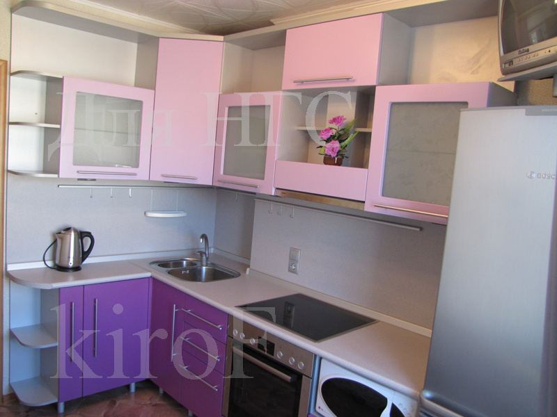

Не раз обсуждалась кухня в панельном доме с углубленной нишей в углу,
нынче построили такую)),предварительных вариантов было4
Если у кого есть кухня в такой планировке,не ленимся выкладываем живые фотки, так как интересны чужие идеи и мысли

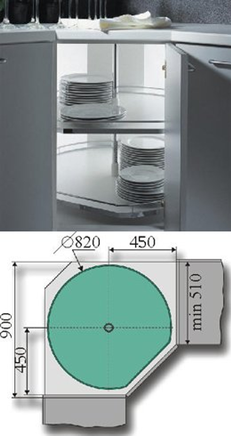

На 600 бывает точно, на 800 не знаю
может попробовать как вариант: в шкаф на 800,вставить карусель на 600 и на одну из боковин на оставшееся место бутылочницу на 150
должно быть удобно,лучше в масштабе прорисовать и все будет понятно

А разве микроволновку так можно ставить?
имеется в виду то,что в нише?
В данном случае зазоры с верху 20мм , по бокам 15мм,и с тылу задней стенки нет и боковые стоики от ступают от стены на 20мм
Обычно по бокам делаем 30 мм,честно говаря не разу не одного негатива не слышал про не рабочую в последующем микровелу и сгоревшую кухню)),,кроме того что нагинатся надо
Но в этом варианте очень не хотелось сдвигать все в бок и отнимать считанные сантиметры у выдвижных ящиков и дверцу под моику,потому сделали по 15мм по бокам

На 600 бывает точно, на 800 не знаюспасибо! рассмотрим как вариант!

зы: про кварцевые столешницы чёто никто ничё не знает.. точнее в гетакриле показали коробочку с примерами, но сказали что сами не занимаюца и вообще к нам в город такое не возят..
