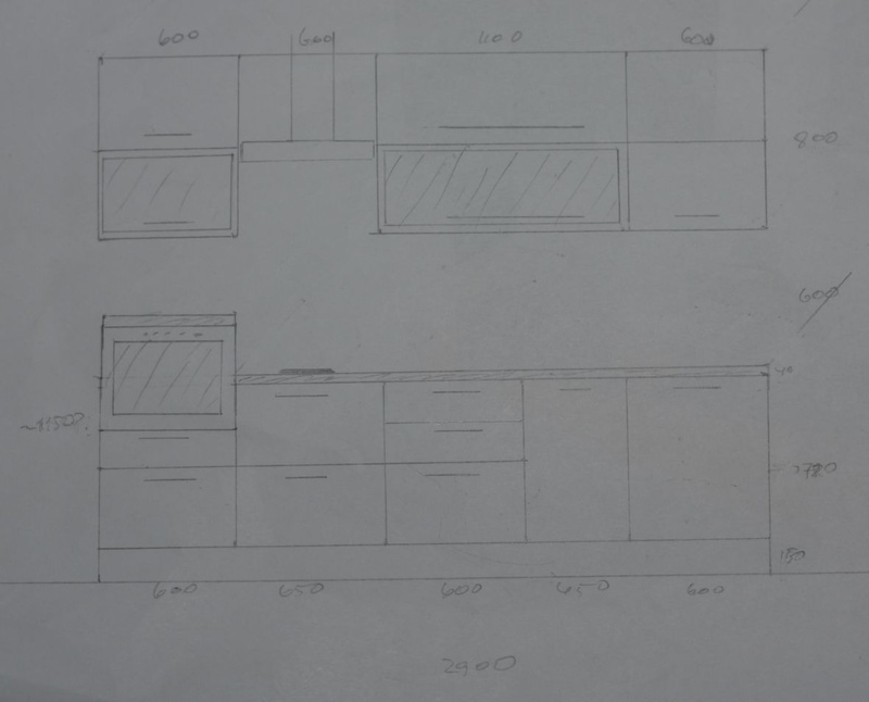

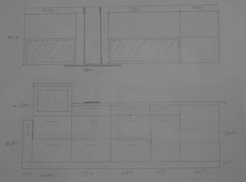

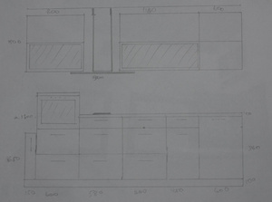

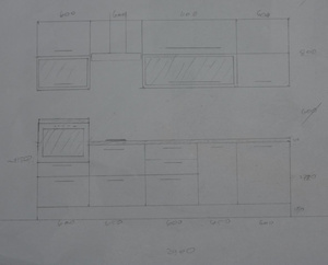

вот за такой проект в левато соле насчитали 120к. (проект ихний, рисунок мой
внизу 7 блумовских тандембоксов, вверху ихние же авентосы. в крайнем правом шкафу для двойной двери авентос хф, в остальных хк-с. столешница пластег, фасады пластег и два алюминия со стеклом. воот..
)внизу 7 блумовских тандембоксов, вверху ихние же авентосы. в крайнем правом шкафу для двойной двери авентос хф, в остальных хк-с. столешница пластег, фасады пластег и два алюминия со стеклом. воот..
причём я к ним пришёл со своим рисунком и попросил его обсчитать.. но дизайнер сказал что можно сделать лучше.. а в итоге получилось как бы не хуже.. на мой взгляд..
1 ножки 150мм а не 100.. упорно впихивали аргументируя что типа стандарт и так везде делают..
2 высота столешницы должна быть метр. урезали.
3 вытяжка не 90 а 60см..
4 длина получилась 2900.. а кухня 2980.. то есть получается дырка.
к сожаления от стены на 3 сантиметра отступает подоконник поэтому мной планировалась у стены под подоконником выдвижная 150мм корзинка..
или проще увеличить один из шкафов на 5см а оставшиеся 3см у стены чемнить замаскировать?..
в общем если переосмыслить их вариант то получится нечто типа такого.
(вытяжка нарисована правильно. она действительно такая тонкая
