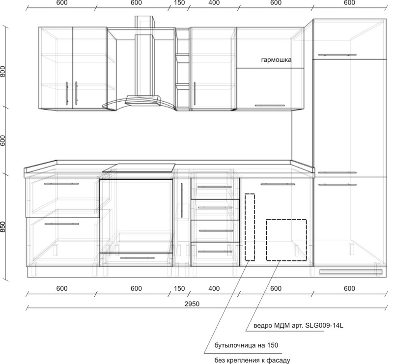

у вас планируется встроенная посудомойка? из-за нее могли посчитать ножки 150
тандембоксы блумовские по 2 тр, авентосы по 4
дизайн я бы переиграл, что не понравилось, - под авентосы шкафы на 600 не рационально, и визуально просятся более широкие, выкатные ящики спланированы не лучшим образом, все имхо
еще, у вас высота кухни какая? при такой конфигурации надо минимум 2.60-2.65 м
"7 блумовских тандембоксов, вверху ихние же авентосы" - шикарно!не. поменьше оно всё.. на 83мм у них тандембокс 2.3 а на 204мм - 3.2.. одинарный авентос 1.6 а на двойную дверцу 7.7..
авентос у меня один - около 4 тыр стоит, очень удобно
блумовских тандембоксов нет, но один в районе 6 тыр...
но это на самом деле всё равно дофига.. я посмотрел прайс ноиса.. там оно в два (!) раза дешевле.. а это наша новосибирская контора.. то есть в москве ещё меньше а если взять рекомендованные цены самого блума то за те же деньги везде серводрайв поставить можно видимо..
но вообще надо будет подумать и осетра наверное урезать.. у них и метабоксы плавно закрываются.. а стоят заметно меньше..
посудомойка есть.. но по схеме встройки цоколь от 90мм.. 150 совсем не обязательно..
если 600 про крайне правый то там больше физически нельзя.. там ниша
(а вверху ещё и воздуховод.. который сейчас совмещается со шкафом..)

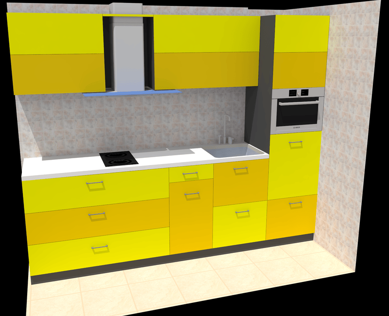

рисунок кривой очень конечно.. я в начале в гуглскетчапе хотел набросать..но быстро понял что с налёту ниасилю..
про выкатные ещё тоже подумать надо.. например нету места куда противни поставить.. (кстати какой у них размер) то есть надо шкафчик повыше.. соответственно переаранжировать остальное придётся..
2.5м. между столешницей и навесными 60см. (где вытяжка чуть меньше). и от потолка 10см..

McAlexFer дело говорит! Посудосушитель можно ставить 800 или 900. Нишу можно закрыть.
Тумбу высокую я бы не ставил: 1. она загораживает свет от окна и 2. если окно правое - то окно не откроете.
Тандебоксы с наращиванием выходят в 2-2,2 тыс
Можно делать так
Можно делать так
Что Вас именно интересует?Хм..![]()
Во-первых, соотношение цена-качество.
Во-вторых, исполнительность по срокам (есть ли задержки).
по схеме встройки посудомойки ставятся на пол и поднимаются до столешки, и к ней прикручиваются, тем самым обеспечивается конструкционная устойчивость к опракидыванию и защита корпусов от влаги.
при этом если уровень столешки 91 см, а ножки 100, то при поднятии посудомойки (как по инструкции) дверь не будет открываться - фасад просто упрется в основание пмм, либо если не поднимать пмм (я у себя так делал) фасад навешивается выше чем дверка, а между столешкой остается дырка. Если делать высоту метровой, то полюбому остается дырка примерно в 14 см, которую можно использовать под ящик, но тогда нет гарантии, что фасаду не придет скорый кирдык...
что мне не понравилось - так это высота фасадов выкатных ящиков очень высокая, смысла так делать нет - положили кастрюли в один уровень и лишних 10-15 см с верху остается, т.е. ящик полупустой, будете наваливать горки составляя одно на другое - будет неудобно брать и со временем внутренность ящика превратится в свалку. У меня высота корпуса 770, разделена на 4 ящика два снизу высоких по 250 и два сверху узких по 125, имхо оптимальные размеры под кастрюли и прочую мелочь в один слой, посмотрите тут
в Вашем случае сделал бы так же с накидыванием на каждый ящик по 2см.
второй момент - ящики шириной 600, а тандем боксы много съедают внутреннего пространства
имхо рациональнее делать выкатные ящики на 800 - 900, при этом авентосы, как писал выше тоже рациональнее делать на 800-900, есть посудосушки под такой размер, т.е. соблюдается гармония верх 800 и низ 800. При этом лучше именно на 800, есть недорогие ламповые светильники тонкие (смотрятся лучше) такого размера, на 900 только большие, смотрятся менее аккуратнее
не пойдет, авентосу на полное открытие нужно не менее 20 см, точно не скажу, можно в каталоге посмотреть, у меня расстояние до потолка от верхнего шкафа 20 или даже чуть больше и при полном открытии дверки почти упираются в потолок, а при неполном открытии, с верхней полкой не совсем удобно оперировать будет (при высоте 800, получается три полки отлично), да и потолок задевать не есть хорошо
вот тут видно авентос раскрытый, можно оценить зазор до потолка и количество полок
Ну и как ДядяВаsя сказал, не делайте стойку с духовкой, во-первых будет нагромождением, во-вторых сокращается сильно рабочее пространство, у Вас и так кухня небольшая, минус мойка, минус варочная и получится что место совсем чуть чуть остается, ставте духовку на свое место под варочной, а снизу ящик для противней, там глубины в 12 см за глаза, а у вас с метровой высотой будет более 20 см чистого пространства

Вместо одинарных авентосов,обычные газлифты и блюмовские петли с доводчиками.Вот вам и получится эконом-вариантгазлифты не торт говорят.. ресурс заметно меньше а уж удобство ваще никакое..
McAlexFer дело говорит! Посудосушитель можно ставить 800 или 900. Нишу можно закрыть.не уверен что на 900мм у нас тарелок в повседневном использовании наберётся..
а нишу закрывать это потеря пространства да и если делать такое то надо было при ремонте.. высокая тумба.. да.. окно она прикрывает.. (оно ближе как раз к кухонной стене). но..
1 именно поэтому я делаю её не слишком высокой.. если бы окна не было я бы колонну до потолка нарисовал бы..
2 всю жизню там стоял холодильник.. и никто не жужал
про внутренние ящики подумаю..
по схеме встройки посудомойки ставятся на пол и поднимаются до столешки, и к ней прикручиваются, тем самым обеспечивается конструкционная устойчивость к опракидыванию и защита корпусов от влаги.Оо про прикручивание к столешнице первый раз слышу.. про опрокидывание и влагу ваще не понятна.. как оно может опрокинуться и какая влага..
что мне не понравилось - так это высота фасадов выкатных ящиков очень высокая, смысла так делать нет - положили кастрюли в один уровень и лишних 10-15 см с верху остается, т.е. ящик полупустой, будете наваливать горки составляя одно на другое - будет неудобно брать и со временем внутренность ящика превратится в свалку. У меня высота корпуса 770, разделена на 4 ящика два снизу высоких по 250 и два сверху узких по 125, имхо оптимальные размеры под кастрюли и прочую мелочь в один слойну кроме кастрюль есть тарелки.. и баночки для сыпучих продуктов которые 20 с копейками вроде.. бутылке те же.. с маслом там.. или с шампанским..
а свалка всё равно будет как я ни запланируй.. потому что зависит это к сожалению не от кухни а от человека..
но подумаем..
второй момент - ящики шириной 600, а тандем боксы много съедают внутреннего пространства имхо рациональнее делать выкатные ящики на 800 - 900тоже подумаем..
не пойдет, авентосу на полное открытие нужно не менее 20 см, точно не скажу, можно в каталоге посмотреть,двудверного авентоса уже не планируется так что всё нормально
Ну и как ДядяВаsя сказал, не делайте стойку с духовкой, во-первых будет нагромождением, во-вторых сокращается сильно рабочее пространство, у Вас и так кухня небольшая, минус мойка, минус варочная и получится что место совсем чуть чуть остается, ставте духовку на свое место под варочной, а снизу ящик для противней, там глубины в 12 см за глаза, а у вас с метровой высотой будет более 20 см чистого пространстваво-первых с чего бы это своё место духовки под варкой? это имхо просто стереотип. а во-вторых есть такая вещь как удобство.. это не просто духовка к которой изредка можно и наклониться.. это ещё и свч к которой 10 раз в день наклоняться не эргономично..

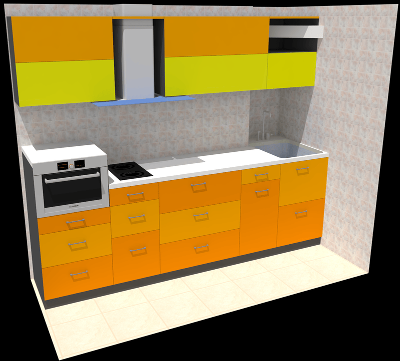

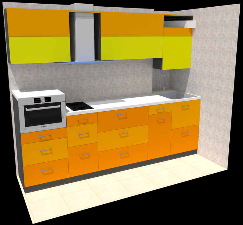

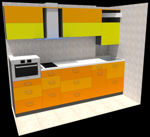

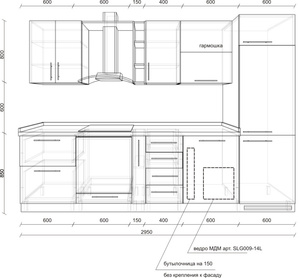

перерисованый вариант (пока без учёта критики форума
третья картинка - в одну линию с обделаной лдсп нишей для воздуховода.
первая - ниша чуть урезана фасадом а шкаф чуть опущен.
вторая - ниша не урезана а шкаф опущен аналогично подъёму духовки.. для симетрии..
(тетрис тетрис
)третья картинка - в одну линию с обделаной лдсп нишей для воздуховода.
(тетрис тетрис

Посоветовал бы подумать о вытяжке.Для такого типа желательно,чтобы стеклянный козырёк входил в проём между шкафами(так у неё вид посолиднее).При таком варианте,как у вас, вид у неё - ни о чём (хотя цена немаленькая).
nerzh
чорд.. поленился откоментить моменты и получил..
1 вытяжка со стеклом тока на рисунке.. у меня планируется обычный металл.. просто подходящей модельки не было а самому сделать я не соображу пока как
2 раковина тоже почти первая попавшаяся.. планируется двухчашейная (вторая чаша мелкая, бо места нету). и с фартуком в сторону ниши если накладная.
3 кран соответственно будет поближе и правее. возможно совсем у стены. и модель крана тоже чужая
4 рейлинг будет.
5 ручек наверху нету так как хочу тип-он
6 ручки внизу есть так как безручечную систему с аллюминевым профилем я во-первых не нарисую пока, а во-вторых не уверен что она будет.. я не смог точно узнать насколько оно дороже ручек получается..
4 рейлинг будет.
забыл ещё возражение против расположения духовки под варочной.. а именно - нагрев. индукционная панелька и без того греется а тут ещё шкаф который всё таки при работе сколько то но выпускает наружу..
кстати смотрел планер кухни от aldo так там если в шкафу есть духовка то присутствует вентиляционная решётка. а у нас что-то никто о вентиляции не думает..

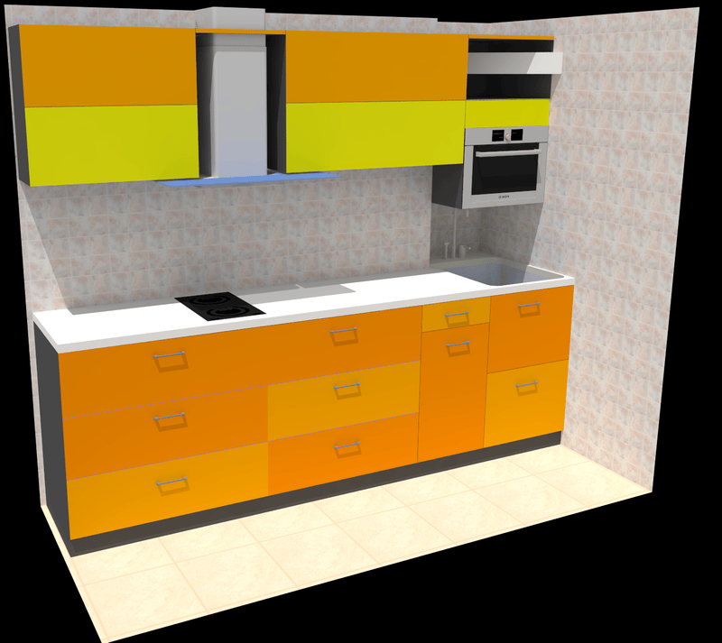

видимо ввиду позднего часа меня посетила "гениальная" идея.. поместить духовку в навесной шкаф в нишу.. счас перерисую..
чото типа такого..
зы: надо спец програмку для кухонь походу.. в скетчапе долговато изменять получается.. по сути снова рисуешь..
зыы: задумался над установкой полноформатной колонны в нишу со сдвигом раковины влево..
забыл ещё возражение против расположения духовки под варочной.. а именно - нагрев. индукционная панелька и без того греется а тут ещё шкаф который всё таки при работе сколько то но выпускает наружу..Это ж кто так напугал? У милионов людей кухни с таким расположением. И что?
а у нас что-то никто о вентиляции не думает..У духового шкафа, как правило, дно "короче" на 5 см. Т.е. сзади, у стены есть зазор в 5 см. А так, как кухня стоит на опорах и (ножках), то воздуха там хватает.
Да уж... Такого расположения духовки я ещё не видела. Тут нужно быть очень осторожным и аккуратным, а в быту бывает всякое... не боитесь ожогов на лице?
Нарисовать можно хоть что и хоть где - красиво может получится. Но главное должно быть - удобное использование. Духовка выше уровня груди - не удобно, испытано. У знаковых в колонке расположена - хозяйка мучается. Поэтому в новом варианте своей кухни, не стали никаких новшеств испытывать - духовка под варкой. И, когда она работает, из неё идет охлажденный воздух, вентиляторы есть, а горячий только, когда открываешь дверку. Из СВЧ тоже удобнее доставать не поднимая рук (представьте тарелочку с горячим супом)
доброе утро. у нас тоже такая ниша на кухне и очень мешает нам
тк мы хотим в эту нишу холодильник упрятать, а раковину соответственно придется двигать влево
только так получается..
только так получается..для духовки худшего места и не придумаешь!
вынимая горячий противень, задирая руки выше головы - удобно?
а поставить его куда? бежать через всю кухню?
а посуду мыть, упершись лбом в дверку духовки?
не делайте так, лучше женщину свою спросите,
как ЕЙ удобней будет

для духовки худшего места и не придумаешь! вынимая горячий противень, задирая руки выше головы - удобно?так эта.. я об удобстве как раз в первую очередь думаю.. у меня рост 190 и она как раз не выше груди и получается..
а поставить его куда? бежать через всю кухню? а посуду мыть, упершись лбом в дверку духовки?
противень ставить рядом на столешницу.. от края которой над раковиной до духовки по горизонтали места ещё 30-40 см. так что упереться не так просто.. и для мытья есть посудомойка..
зы: картинка с колонным вариантом.. помимо проблемы переноски раковины снова непонятки с ящиками.. некоторые длинноваты некоторые высоковаты.. хоть п\м на 60 рисуй.. ан позна -- куплено..
с другой стороны взял из раковины тарелку, чуть повернулся направо, толкнул коленкой дверцу - выехала мусорка. смёл в неё остатки повернулся направо и положил в п\м.. эргономика млин..

1. в нишу холодильник. Вентиляция, которая там наверху выломали - заменили на мягкую гофру, и закрыли гипсокартоном.
2. под трубы выдолбили в углу стены "проход", за кухней все равно не видно.
3. справа налево (к окну) холодильник, мойка, шкаф 800, печь (обычная не встроенная), шкафчик 400.
4. совсем забыла мы стену чуть-чуть наращивали гипсокартоном нам 15 см не хватало.

а стену зачем наращивали? наверно зазормежду холодильником и стеной остался? а для мойки сами стенку продолбили или рабочие делали?
а стену зачем наращивали?Ширина таких ниш, как правило 70-72 см. Сильно жирно для холодильника.

а как потом навесные ящики вешать на эту нарощенную стену? они на пустом гипсокартоне будут держаться?
Там во всю стену такая "реечка" (я не знаю как называется :o) прикручивается и на нее вешают шкафы по уровню, т.е. нагрузка идет на саму стену.
