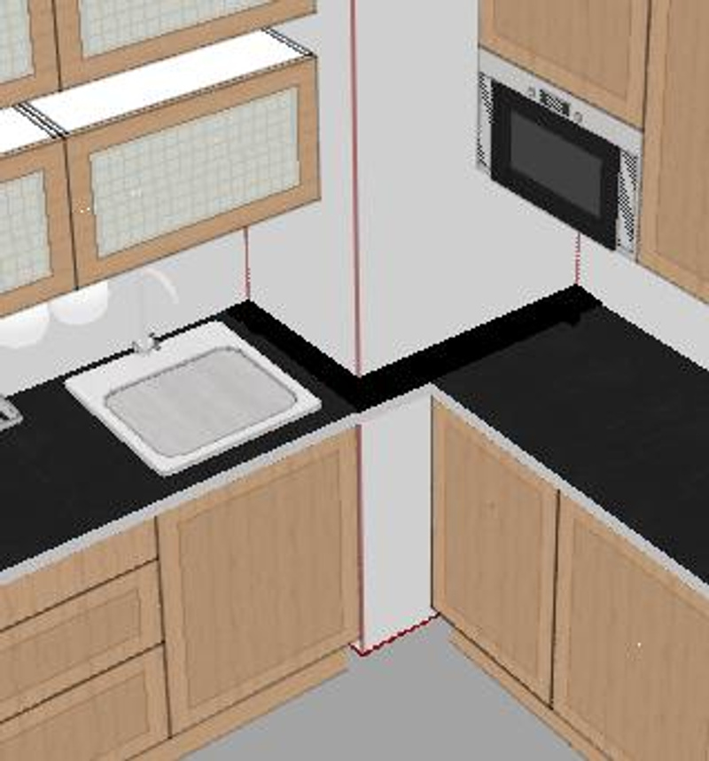

знающие люди подскажите, нужно на кухне повесить дверку, которая будет подвешиваться снизу к столешнице и отодвигаться вбок, наподобие раздвижных межкомнатных дверей. есть ли фурнитура под это дело и где купить можно?
Вы хотя-бы в пэйнтбраше эскиз нарисуйте, а то не очень понятно, где вам дверь нужна, снизу или между верхом и низом.

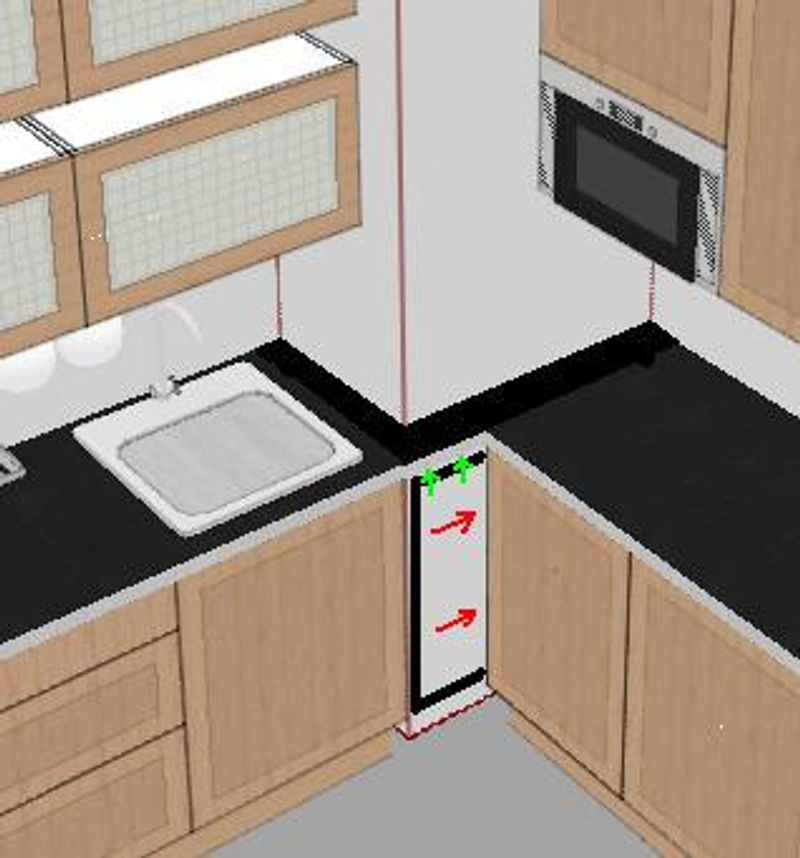

знающие люди подскажите, нужно на кухне повесить дверку, которая будет подвешиваться снизу к столешнице и отодвигаться вбок, наподобие раздвижных межкомнатных дверей. есть ли фурнитура под это дело и где купить можно?ну в теории можно просто первернуть фуру для складных "верхних" дверок...
вот рисунки.
нужно прикрепить дверку к низу столешницы(зеленые стрелки), чтобы она сдвигалась в направлении красных стрелок. креплении только к низу столешницы.
Есть вот такой вариант, он самый простой в установке, единственный минус - нужно закрывать ходовой профиль декоративным цоколем.
Есть такой вариант, это лучший вариант для вас, но здесь нужно фрезеровать паз под направляющий профиль и отверстия под ходовые элементы.
Ну и есть самый дешевый и доступный вариант, отечественный аналог такой системы, только с накладными направляющими "Дабл".
А еще можно рассмотреть вариант с обычными петлями с углом открывания 165 градусов, с установкой на левую сторону корпуса.
