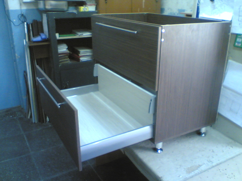

Интересно если 30 рублевые роликовые направляшки поставить на выдвижящик с размером фасада 900 на 360, что будет?

На такой ящик синхронизатор по хорошему ставить надо. Я про тандембокс блюмовский говорю.
А с направляшки упадет он через энное время. Сам ящик будет весить много, а еще кастрюли...

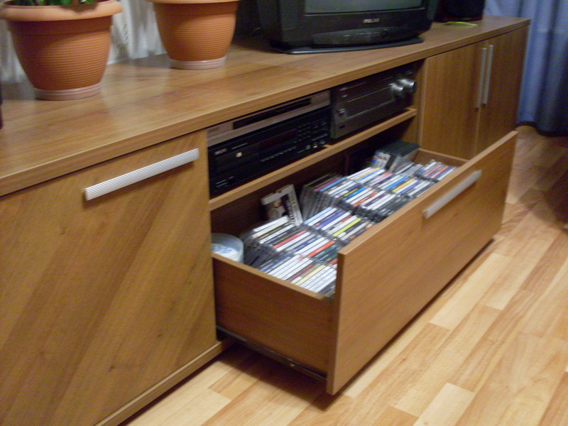

На работе поручил сделать на склад ящики для шурупов и всякой мелочи... Сделали на направляшках за 30р (давно валялись, выкидывать жалко, клиенту ставить совестно). Из 6 ящиков два стоят на полу)))) Размеры даже чуть меньше, на 400мм по глубине.

У меня такой опыт был. Сдуру ещё и дно из ЛДСП забабахал. ) Выкатить ящик полностью страх не позволяет.

выходит эти направляшки не очень, проще говаря дерьмо
и тобишь на ящиках меньшего габарита запаса прочности нет вовсе, в смысле как надежность мерседеса в сравнение с жигулями
а мы то все с мужиками считаем, синхранизатор дополняется в тандемах с системой типон))
На такой ящик синхронизатор по хорошему ставить надо. Я про тандембокс блюмовский говорю.но хау что ли какое то))

Открывай стр. 265. Каталог Блюм. "Боковой стабилизатор". Это ноу хау не я придумал))
"Рекомендуемая ширина корпуса от 900 до 1200мм", как раз про твое типозадание))

ПонятноСовсем не так. Простые роликовые направляющие китайско-тайваньского-российского производства просто не для таких габаритных и тяжелых ящиков. Не следует их лепить туда, где работать они не предназначены. Вот и всё. На тумбе с шириной ящика до 400-600мм и высотой фасада до 250мм они будут веками служить.)) Ну, если и не веками, то десяток лет откатают точно.
Жигули я противопоставил Мерседесу не в качестве надежности, а в качестве удобства пользования. В этом сравнении простые направляшки будут просто выкатываться, выполняя только сугубо эту функцию, дорогие будут ещё и полностью выкатываться и плавно закатываться, выполняя при этом всю ту же основную функцию. Перед соседями и друзьями тоже можно пофорсить, дескать во как у меня.

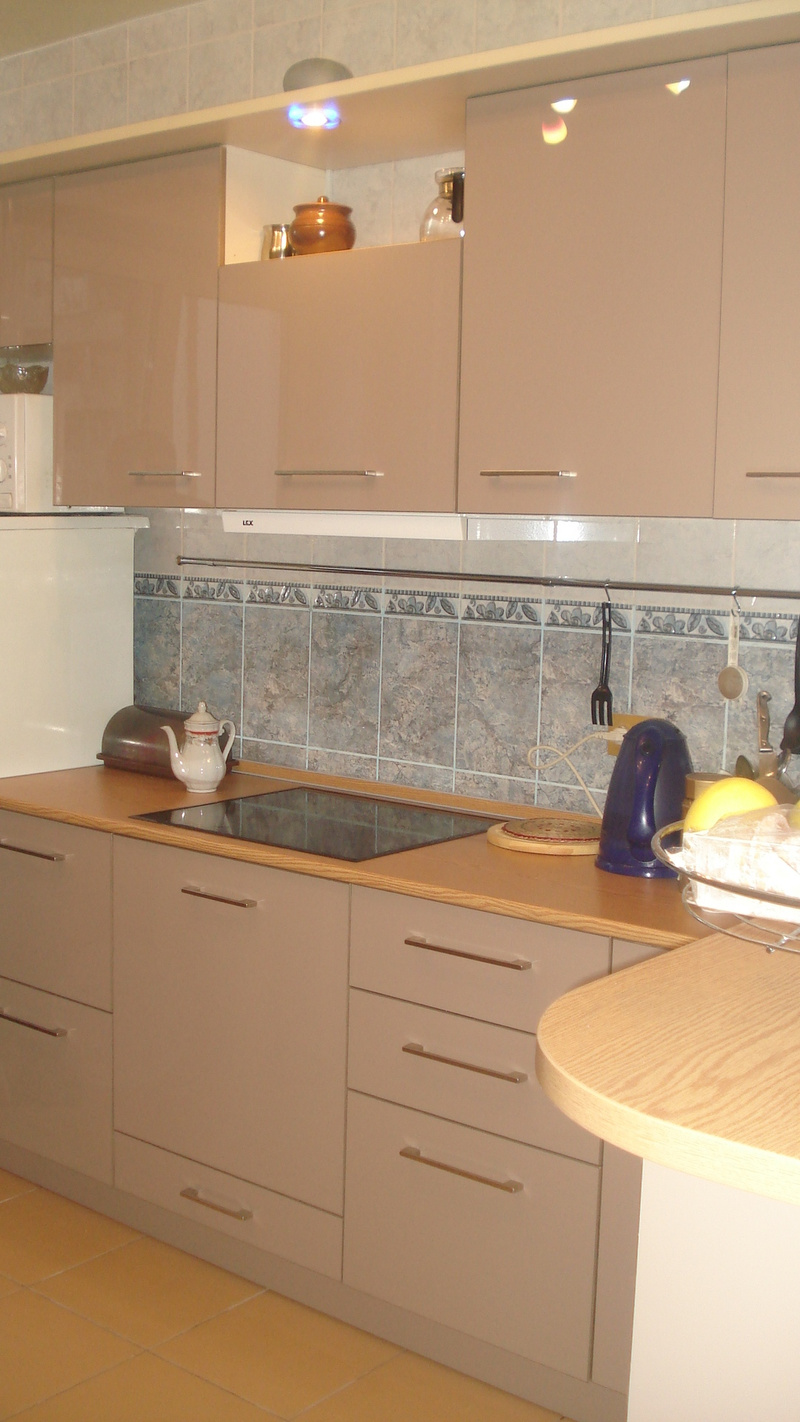

Очень красивая кухня вышла, хотелось бы узнать в какую цену она обошлась и где заказывали, не подскажите.. У нас квартира вся идет в восточном стиле, и вот кухню хотелось бы тоже заказать в этой тематике. На руках осталось немного денегПодскажуКонечно могу заказать в Четырех комнатах, но они такого не сделают, только самое обычное.
кухню сочиняли с Петром Кимовичем, бамбук сама рисовала. А стоимость понятие относительное, можно сказать интимное, вряд ли у вас такая же конфигурация помещения и прочие определяющие детали

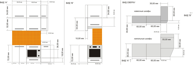

Как смог изобразил то, что нужно (только размеры нужно читать не в мм, а в см)
