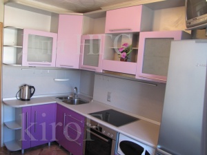

может я ошибаюсь (в материалах не сильна) но вот такая примерно кухня в магнате около 80Примерно такую за 60 тугриков делал.

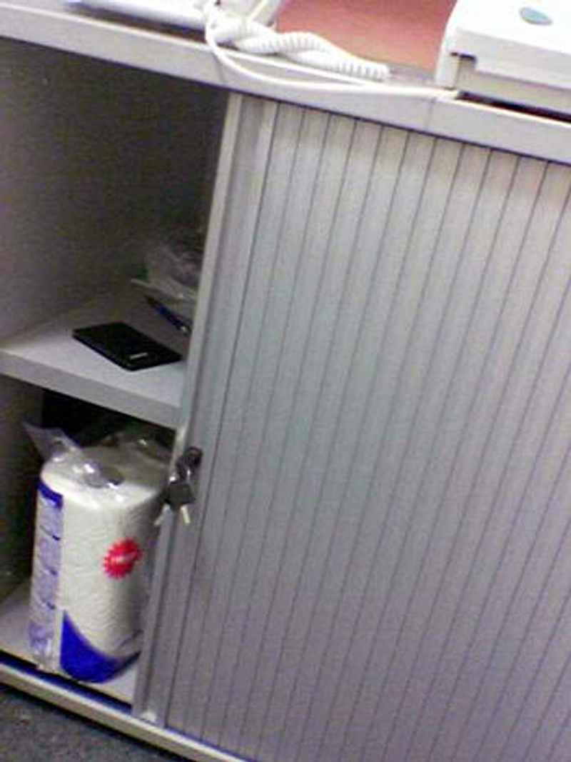

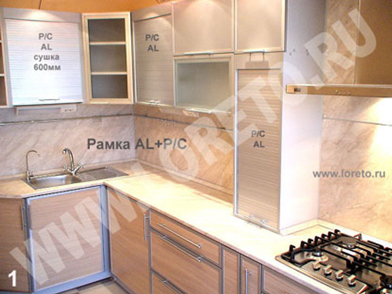

а кто-нить ниши закрывал отдельно фассадами, или створками типа жалюзи - не знаю как правильно называются но бывают металлические, бывают какие-то реечные открываются вверх

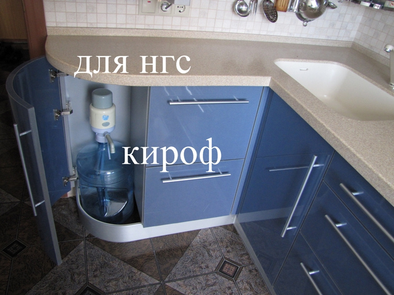

столешка искуственный камень
фасад пластик глянцевый
стоимость кухни была со столешкой,полностью с влагостоиким лдсп и блюмовской фурнитурой 112тыс
по поводу в нишу фасада или жалюзей, дак по мне тогда уж заранее(до мебели) закрыть нишу гипсократоном
-фасаду либо смеситеь не даст полноценно открываться
-жалюзи? в раионе эпицентра возможных брызг, видимо тяжко их будет обслуживать, (но имхо, не сталкивался)

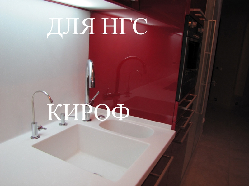

искуст кам столешни сами изготавливаем конечно,
бывют в своем роде)) более трудозатратные изделия
1 с сводчатым плинтусом (радиусное сопряжение плинтусом-столешня) и приподнятым торцом

тоже
только моика клеевая из того же материала что и столешка
и панель из камня с радиусным сопряжением к столешне

если нравятся жалюзи почему бы их и не поставить, оригинально должно получится
единственно если на фартуке будет кафель, и хотите что бы шкапчик с жалюзями встал в неи красиво и без зазоров, к выравниванию ниши (вертикали и геометрия) нужно отнестись более щепетильно, по краине мере в зоне жалюзеи
а если стеновая панель можно особо нишу не вытягивать, так как стеновая панель все недочеты кривизны ниши скроит
