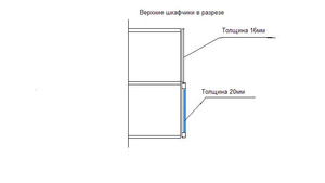

Ничего страшного нет) Делать стойку 540-545 выставить тымбы с нужным отступом от стены, стянуть их. Можно монтировать духовку. И не думайте над этими картинками)
Ясно, поверю совету профессионала, так и сделаю.

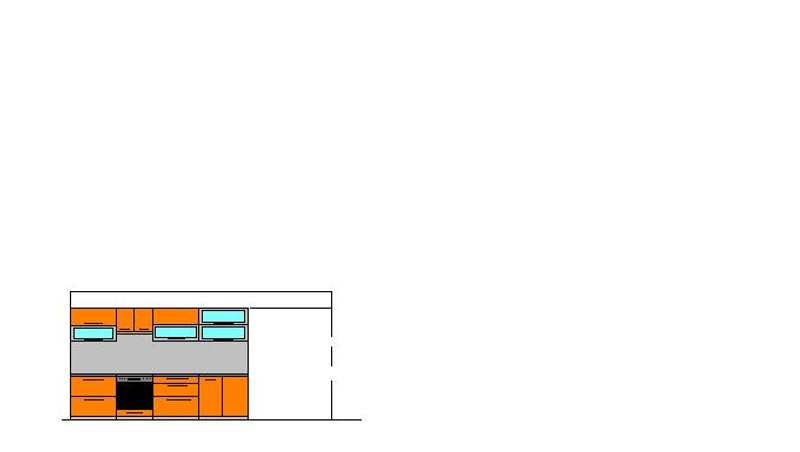

Сегодня понял ещё один нюанс: толщина фасадов на верхних шкафчиках будет разная, а именно, позвонил в НОИС, спросил о толщине фасадов, мне ответили, что фасады в алюминиевам рамочном профиле со стеклом 20мм, а пластиковые фасады 16мм. Получается, что фасады в рамочном профиле будут выступать на 4 мм, что понятно очень не хорошо. Что в этой ситуации момно сделать, искать другую фирму которая изготовит пластиковые фасады толщиной 20мм?
..Что в этой ситуации момно сделать, искать другую фирму которая изготовит пластиковые фасады толщиной 20мм?Либо окантовать глухие фасады в алюминиевый кант (профиль), либо искать где изготовят пластик на плите 19мм, а в городе её сейчас нет (если только где по великому блату, но таких мест не знаю).
Ясно, жалко конечно, но изначально мы и планировали делать алюминиевый кант, а потом переиграли. Придется вернуться к первоночальному решению.
Хорошо что о толщине фасадов я подумал на стадии проекта, а то получилось бы совсем плохо.
Ну так и что такого? 4мм - это не смертельно. Нарисуйте в масштабе, а не в пейнтбраше, у вас 20мм в два раза больше 16. Но даже если это коробит ваш взор есть много способов выдвинуть часть фасадов вперед. И это много проще чем искать 19мм-ю основу.

Сегодня понял ещё один нюанс: толщина фасадов на верхних шкафчиках будет разная,Нормальное явление.
Можно сделать так: рамочный алюминиевый профиль выбрать с закруглением.
Спасибо за предложения, но на самом деле, у нас с женой был спор по поводу кромки, она хотела врезной алюминиевый, а я хотел 3D, так что она победила, тем более, что врезной имеет толщину тоже 20мм и фасады будут одной толщины.
Профиль для стекол мы хотим у которого самая минимальная полка удерживающая стекло, т.е. ручки будут крепиться через стекло, отсюда вопрос, между ручкой и стеклом нужно что-то подкладывать или прям к стеклу их ставить
Вчера лег спать и родилась ещё идея, использовать для всех фасадов рамочный профиль под стекло, а стекла вставить Лакобель. Видели кухню, у которой были все фасады такие, очень даже смотрится здорово, но сегодня подумал и понял, что врядли получится закрепить фасад выдвижного ящика высотой 140мм к тандембоксу, т.к. будет мешать сборочный крепёж фасада.
подкладывать не надо. отверстия на стекле 6 мм, берете дюбель-пробку под это отверстие и делаете ее длину больше толшины стекла+зазора между стеклом и профилем+самого профиля. 1 мм должно хватить. напряжение со стекла снято, крепеж давит на рамку и пробку. лакабель не безопасное стекло, рекомендую взять стекло+пленку мультификс. пленка даст желаемый цвет и безопастность, повысит прочность. профиль с полкой 5Х позволяет крепить фасады к ящикам. только, на мой взгляд, вид будет колхозным. и почему это у вас фасад 140. стандартные размеры очень близки к 174 и 350. если потом будете менять фасады то где будете искать под вашу фантазию?

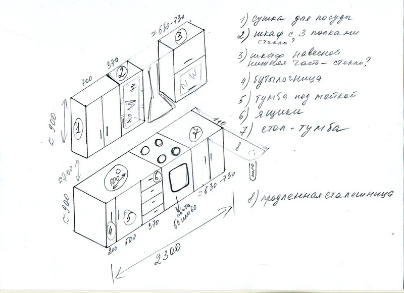

Ребят, предложите изготовление кухни и цену.
Примерный эскиз прилагается. Плита не встроенная
Белый верх, черный низ, фасады и столешница должны быть устойчивы к когтям кошек

Скажите, пожалуйста, сколько будет стоить такая кухня под заказ?
И сколько она же, но не с угловой раковиной, и сверху без стекла. Можно даже все распашные двери... Хотя бы примерный диапазон?
serega
руки-ножницы
С такой геометрией только крашенные фасады + алюм.со стеклом в районе 40 т.р. обойдутся. Далее зависит от наполнения, материалов и т.д.
Размеры помещения уточните и функционал тумб, как на картинке выше. Мебельщики появятся - более конкретно подскажут. А так "вилка" от 120 до 250 т.р.

Размеры: левая сторона 185, правая 230. это уже для мебели. не считая места под холод.
Функционал такой же, как на картинке- варочная пов-сть. дух.шкаф. Посудомойка около раковины.
Мне надо БЕЗ стекла- не нравится
И из чего складывается "вилка"?)))

И из чего складывается "вилка"?)))Из качества и количества используемых материалов и фурнитуры (корзины, подъёмники, "примочки" разные, мойка камень\металл). Та же столешница, может быть камень, искусственный камень, влагостойкая ДСП+пластик, ДСП+пластик и т.д.

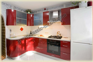

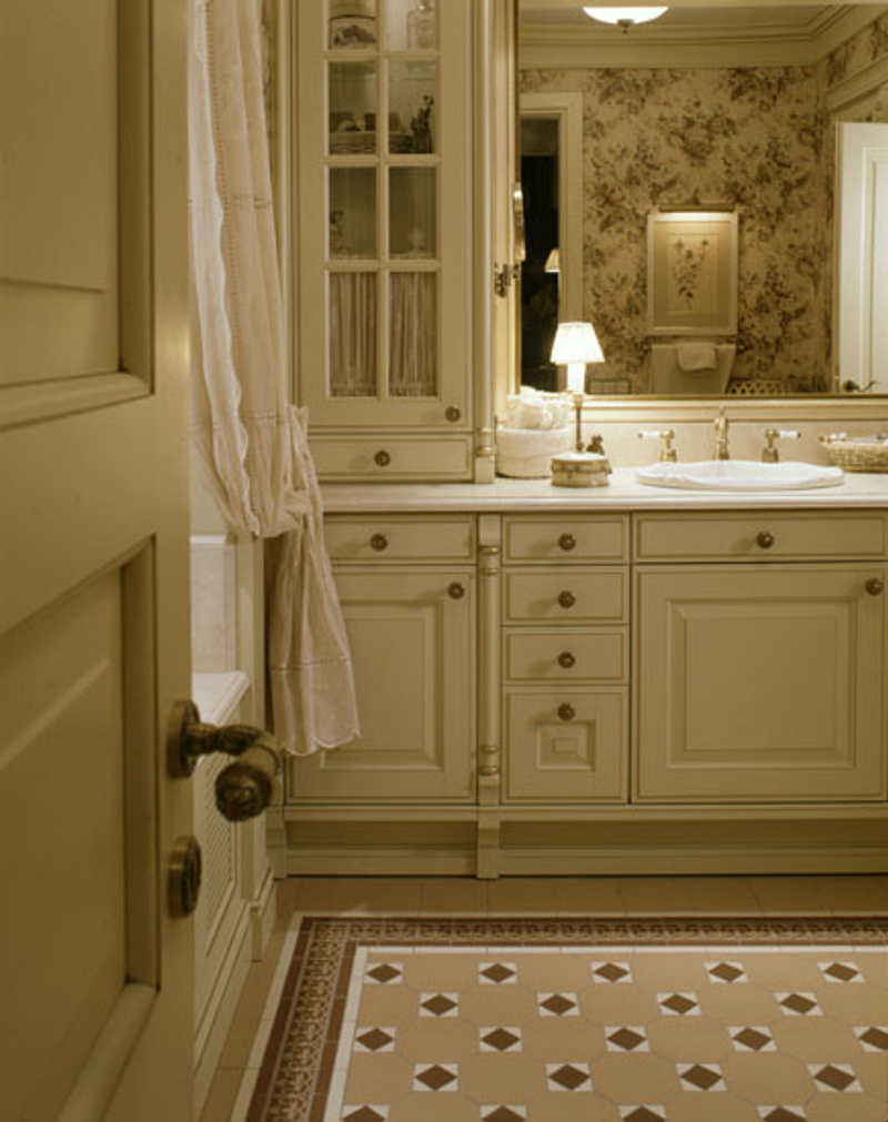

Гуру по кухням!!! Подскажите, пожалуйста, где можно найти такие фасады?
Прикрепляю картинку мебели для ванной, но на это не обращайте ванимание. Интересует цвет и форма. в том числе фасадов со стеклом. По размарам пока нет понимания, поэтому рассматриваю стандарт и нестандарт.
Очень похожее в макмарте (ММ сибирь). только стандартные!
