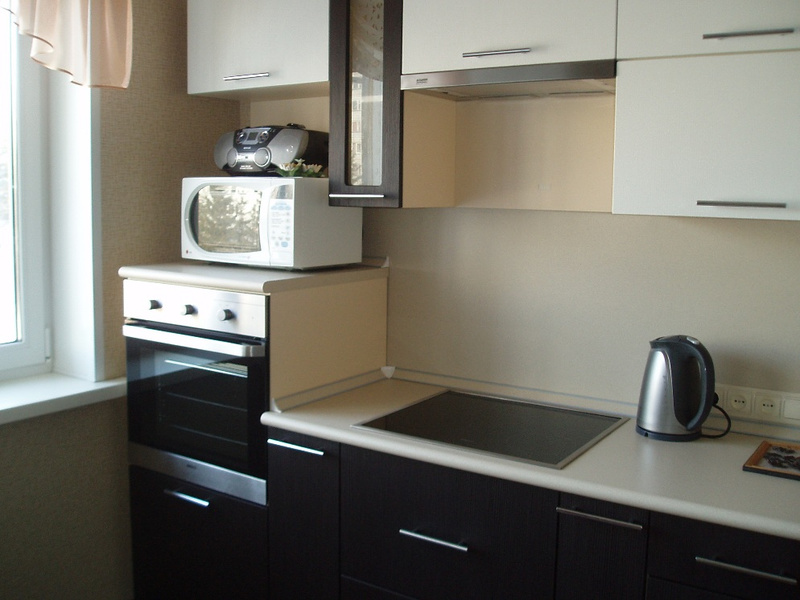

нам сегодня начали устанавливать кухню,получилось что угол для углового шкафа--развёрнутый,как нам объяснили,придётся вешать шкафчики на одной стене на планку,и расстояние от стены до шкафчиков получиться 3 см
просто ужас
просто ужас

нам сегодня начали устанавливать кухню,получилось что угол для углового шкафа--развёрнутый,как нам объяснили,придётся вешать шкафчики на одной стене на планку,и расстояние от стены до шкафчиков получиться 3 см...а для чего приходил замерщик??? он должен был это учитывать. Пусть сейчас переделывают средний шкаф под нужный угол, и щели не будет.просто ужас
...а для чего приходил замерщик??? он должен был это учитывать.некоторые замерщики...кхм...замеряют на полу, либо на уровне подоконника, от того потом и косяки.
согласен! но эти проблемы не должны касаться заказчика. Есть проблема - надо решать её по быстрому, и все будут довольны

нам сегодня начали устанавливать кухню,получилось что угол для углового шкафа--развёрнутый,как нам объяснили,придётся вешать шкафчики на одной стене на планку,и расстояние от стены до шкафчиков получиться 3 смНесколько раз попадал на такие стены. Обычно видел отстутствие угла, а однажды "проглядел".просто ужас
Исправить можно! Полки углового шкафа запиливаются по шаблону, шкаф собирается - и нет 3 см щели. А собранный шкаф пришлось разобрать и подгнать полки.

Внутренние габариты исправили, а вот на то, что угол на наружку получился в одном месте чууууууть меньше строители не ообратили внимание.
... а попадос на деньги , или снова на переделку стенки лёг и так на строителей, просто мы хозяев отговорили переделывать.
А вот терять время из-за переделки стенки как-то не хотелось, благо фасады были пластик в алюминии, а не крашеные, или "стандартные" итальянские
У любой проблемы всегда есть решение, но вот с потерями или нет ...

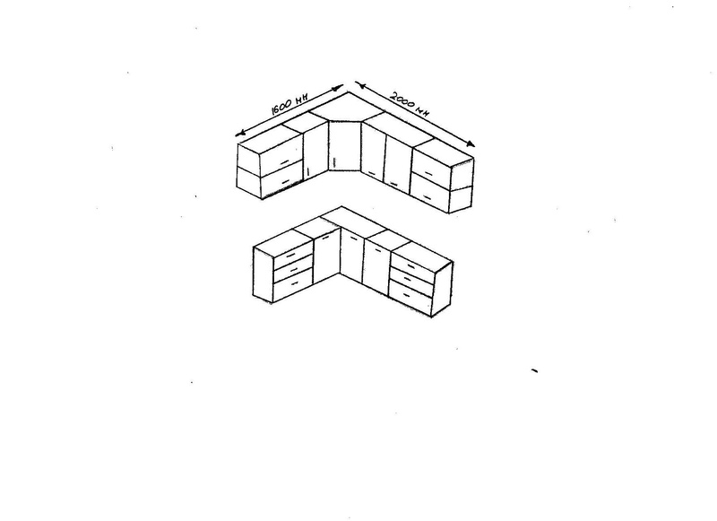

а подскажите пожлуйста, где и за сколько можно заказать кухню в хрущевку (примерные размеры 2,6*2,4) самую пресамую! дешевуюСпециалисты..... Где Вы???
я бы купила гарнитур, но там газ, и соответственно надо подгонять под печку...
