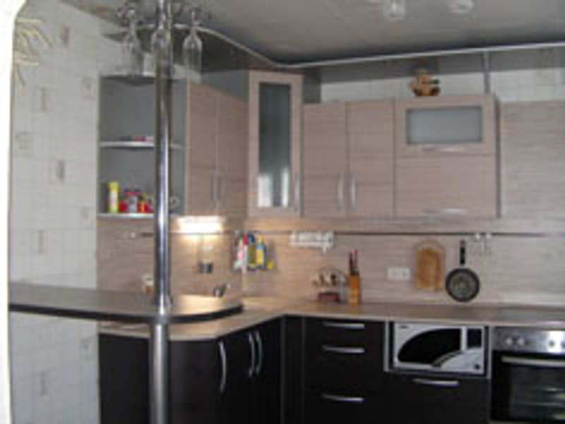

Для примера. Кухня под ключ без лишних забот заказчика, включая фартук, козырек, мойку и всё, что вы видите, кроме бытовой техники, около 45т.р. На фотографиях запечатлён ещё недоделанный вариант, не спрятаны провода под технику, часть ручек не установлена.
Решение – делать всё самому, делать самому частично, ничего не делать самому, конечно принимать только вам. )

Пример со стоимостью кухни я привёл для того, чтобы вам сориентироваться в возможной стоимости готового изделия.

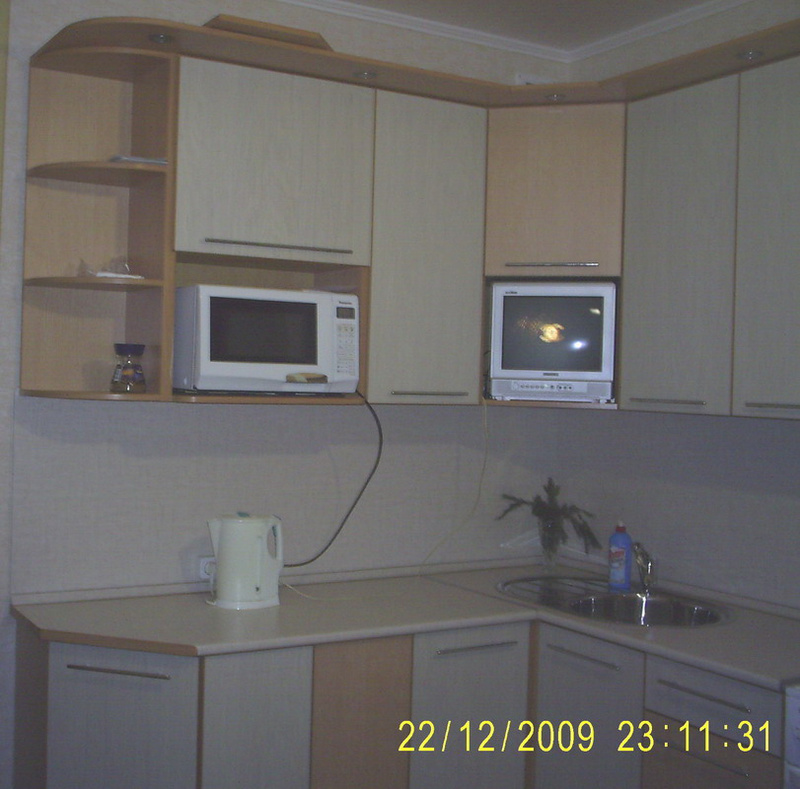

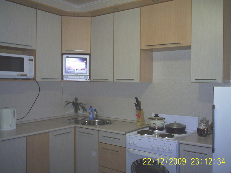

Я это прошел. Кухня длиной 1500 метра внизу с плитой 2 метра и 2 метра сверху. Egger (2 листа) + Blum (3 ящика + петли + подъемный механизм) + Hettich. Фасады МДФ покрытые пленкой город бердск. 20000 рублей за все. Но для отверстий покупался кондуктор PM11D и одна фреза на 15 мм (фрезер есть) Сейчас проще оверстия делают. Мусора реально много было, так как отверстия сам, задние стенки все вложенные, паз соотвесвенно фрезеровался. Сейчас делается встроенный шкаф (Egger + Raumplus + Hettich + blum)
Из самых больших трудностей видится только создание чертежей деталей с проставленными отверстиями и размерами. Тут мне видимо было проще чем многим другим
(9 лет работы в ПроПро Группа дали о себе знать

Рассказ зачётный. Теперь выкладывайте фото
Если о моих фасадах, то они все глухие и гладкие. Толко радиус технологический по периметру в 2 мм. На деревянные сборные денег небыло, а заказывать мдф фрезерованный не стал из-за наличия радиуса по углам отверстия под стекло (люблю все ортогональное)

а подскажите пожлуйста, где и за сколько можно заказать кухню в хрущевку (примерные размеры 2,6*2,4) самую пресамую! дешевую
я бы купила гарнитур, но там газ, и соответственно надо подгонять под печку
_______________________________________________
Посмотрите в МЦС "Моя Мечта", у меня о них оч хорошее впечатление осталось. Цены по моему демократичные.И качество по мне хорошее.

Ну, в принципе, на фото неплохая кухня.
У нас такая кухня стоила бы примерно тысяч 45-50. Но, надо считать точнее. А если шиковать, то и на 70 выйти можно ))
_____________________________________________________________________
Примерно так же мне во всех салонах ответили, когда я им озвучивал размеры (3220 на 1600 + барная стойка) с большой мойкой под камень, уже существующей микроволновкой, релингом, подсветкой. Когда они начинали считать вдруг оказывалось что 2 см лишние, под микроволновку сделать короб сложно, хромированные регулируемые ножки либо отсутствуют, либо очень дороги итд. В итоге 2 салона мне выставили цену 98000 и 120000. Одни отказались. Уже имея на руках два эскиза (примерно одинаковые) мы зашли в "мою мечту" (название прикольное). Дизайнер, Юля преспокойно выслушала мои пожелания быстренько нарисовала эскиз впихнула туда микроволновку, мойку, эти лишние 2 см, ножки, бр стойку - 72000. Нас устроила такая цена. Заплатили половину. Вечером приехал замерщик всё пиремерил сказал что надо переделать в кухне и уехал. Через две недели за день до указанного в договоре срока позвонила Юля сказала что кухня готова, надо заплатить вторую половину. Приехал заплатил. Юля сказала что установщики приедут завтра с 10 до 11. На следующий день в 10:15 приехали установили (правда почти 7 часов ставили) мусор вынесли и уехали. Почти как в сказке. Причём подключили всё воду, слив, варочную поверхность, духовой шкаф, подсветку. Правда 1000 взяли за подключение воды и плиты, как Юля и предупреждала. Конечно эстеты докопаются несколько мелких косяков есть но совсем мелких. Для меня всё отлично.

Сайта у них нет ещё. Я их ногами нашел в мебельном центре на Пермитина 24. И как они мне сказали фабрика у них большая , на ул. Тайгинской находится.
