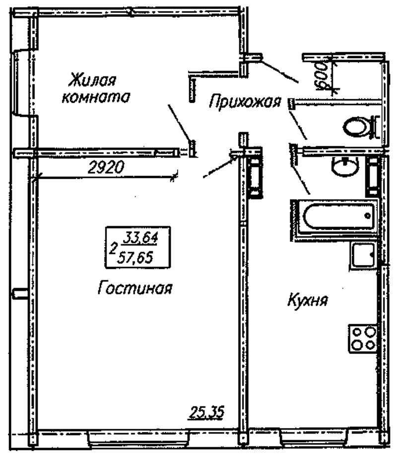

у нас двушка планировкой - 57,65 кв.м. Маленькая комната - 8 кв. Не можем успокоиться, как ее увеличить. Есть идея перенести стену между ней и залом в сторону зала. Кто нибудь рассматривал подобную перепланировку? И вообще как ее сделать? Как и с кем в дискусе договориться?

Tackeschi
стена несущая(передвигать нельзя), о чём Вы думаете, - не понятно. Только если кладовкой пожертвовать...

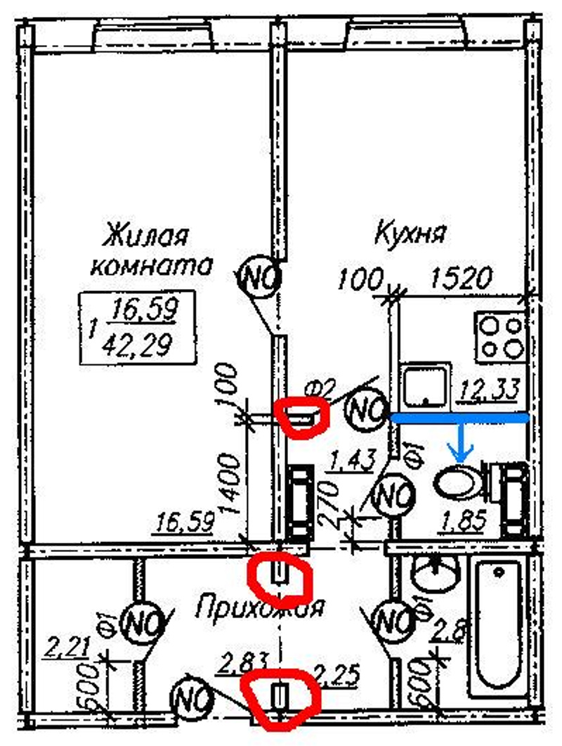

Блин, как обидно(((( Люди, у меня тут два дурацких вопросика возникло...
Расскажите, кто знает, плиз.1. Вот эти выступы, которые у меня на аттаче обведены красным - они реально будут вообще или нет? Если да, то можно ли их будет "демонтировать"???
2. Можно ли стену между кухней и туалетом (выделена синим цветом) немного (примерно на 20 см) перенести ближе к ванной...т.е. как бы урезать этот широченный туалет??? Это стена же из кирпича будет, ведь так?
В прихожей скорее всего несущая стена, при входе на кухню гипсокартон, стенку сдвинуть можно, но придется узаконить

Люди, у меня тут два дурацких вопросика возникло...Расскажите, кто знает, плиз.
2. Можно ли стену между кухней и туалетом (выделена синим цветом) немного (примерно на 20 см) перенести ближе к ванной...т.е. как бы урезать этот широченный туалет??? Это стена же из кирпича будет, ведь так?![]()
Вы наверно все хотите - чтоб дома разрушились... Снос и монтаж проёмов в несущих стенах планируете.
Вы наверно все хотите - чтоб дома разрушились... Снос и монтаж проёмов в несущих стенах планируете.Это не совсем несущия стена, проем обычно укрепляеться и тд(поройтесь в интернете)

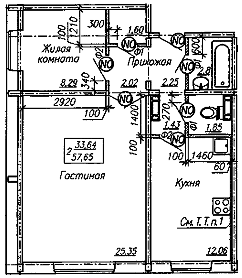

А такой вариант?Ух-ты! Очень интересный вариант! Сама бы так ни за что не додумалась... Вы просто "перевернули" моё мировоззрение на эту однёшку)))
По сути, там из существенных изменений - только проём в несущей стене...

Классный вариант!!!!!
только его надо узаканивать через суд или без суда можно обойтись?????
Да, а стенка в бывшем туалете немного сдвигается и чуть уменьшает площадь кухни, я правильно понял??

Tackeschi
Ни одной несущей стенки я не тронул, стояки вроде тоже те же. Разводка труб только меняется. Стенка спальни переносится - т.к. раньше была 2ая дверь в зал, теперь одиночная. Появляется в прихожей место для шкафа, так же как и в спальне. Стенка новой ванны переносится на кухню на 35см примерно. Туалет длинный - поторопился, можно меньше. Закуток возле входной двери можно под обувь использовать. Узаконивать не знаю надо ли. Если только часть несущей стены если ещё снести в прихожей. И ещё вопрос с дверьми в туалет и ванну - не знаю можно ли во внутрь их открывать....
А под ванной трубы не могут идти? Душевую кабину на крайний случай.
перестановку узаконивать нужно, ничего криминального в вашем плане нет, нормы все выполненны.. только в том месте где ванна расположена - там стояки идут, поэтому ее таким образом поставить не удастся..
Может так получится, что для нормального слива горшок придётся задрать на подиум..
