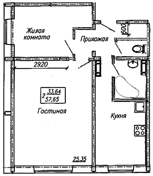

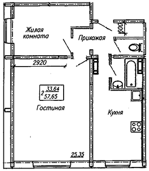

Вариант 3 для 57,65м2, но кухня станет порядка 10-10,5м2.
Вариант 4 - душевую кабину.
Tackeschi
мне лучше вар№2, я планирую чугунную ваннну, а они все прямоугольные вроде.
Если вдаваться в цифры!
Ширина старой ванной комнаты 183см, то есть если ее поделить попалам + кирпичная стена 12см+ штукатурка = будет туалет и коридор по 80 см примерно.Ширина старого туалета 120см, а длинна ванной 170см + плитка с клеем= стенку смещать на 55 см. а по ширине ванной комнаты имеем! ширина ванной стандарт 70, есть и 80, но берем 70 + ширина раковины 80 см + плитка с клеем = 155 см, а по длине стены 157, то есть коридор идет без смещения.Надо обдумать и узнать как это узаконить!!!!

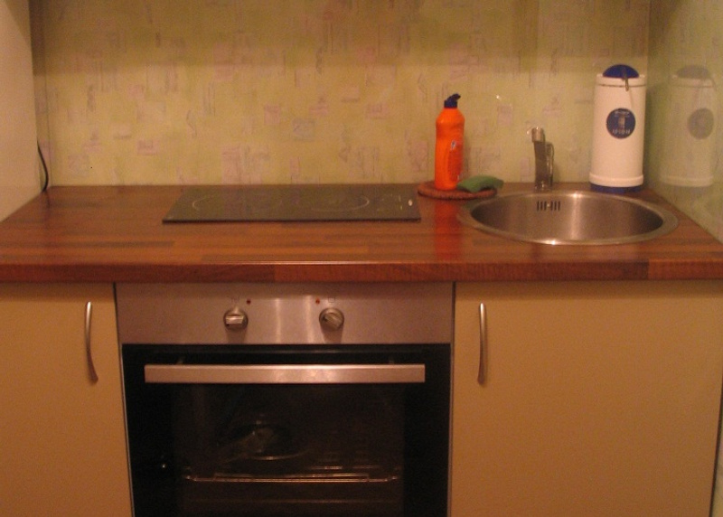

Александр.....
расположите плиту вот так, проверено на практике, очень удобно
Iryn4ika
А какой смысл тогда ставить домино? Если она по ширине займет те же 60 см? Вся же фишка в экономии пространства по длине.

смысл в том, что место перед плитой можно использовать для разделки :nom: ( т.е. по все длине столешницы, без разрыва но плиту), удобно готовить сразу на двух плитках, не мешают выключатели и возможно то что готовиться на передней плитке :бебе:. У нас вся кухня вместе с холодильником занимала 2 метра, экономили на всем...вообщем все что надо влезло, и было очень удобно....продали вместе с квартирой :смущ: но новую будем делать такую же:yes.gif:
Александр.....
Да и плитку можно хорошо вписать между вент. шахтами в Вашем проекте. Только вот мода не знаю осталась ли:улыб:варить в тазах варенье... А чё - может и не влезть таз.

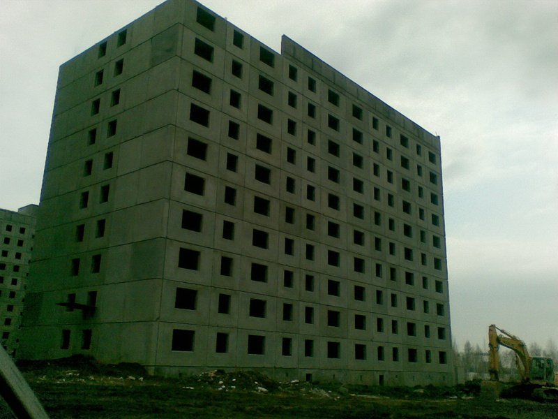

Был на стройке, 72, 73 дома почти достраивают, еще какие то начинают, работа кипит))
minimax84
Что значит достраивают?коробку уже возвели? :eek:
tatjana
ну да, именно коробку я и имел ввиду))
