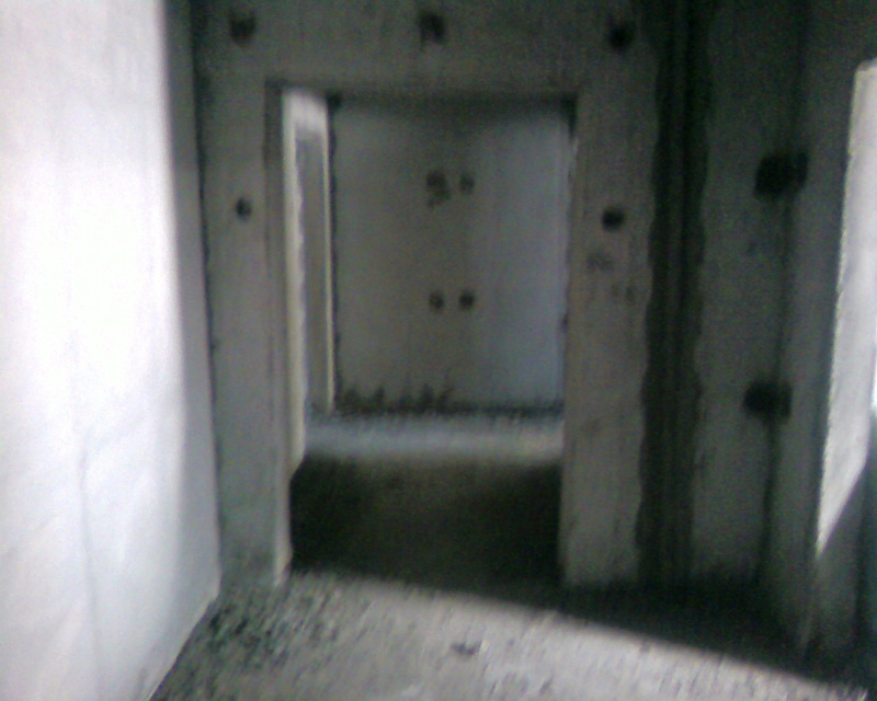

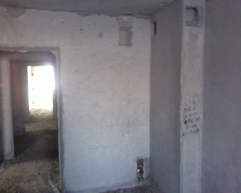

От входной двери до угла не больше 30 см точно
barmalei38
растояние которое маленькое будет где-то 30см, толщина стены где-то 10, а с другой стороны ничего бетонного нет, ну если дискус что будет делать то не более 1 кирпича, я бы вам фото сбросил но опера обиделась на меня
barmalei38
barmalei38
larma86
Спасибо за фото, только я на нем ничего не поняла)) А 30 см не такое уж маленькое расстояние, я думала будет меньше, см 10
larma86
Мне кажется, шкаф будет занимать лишнее место в комнате. Она и так не оч большая(( Хотя у меня там кухня

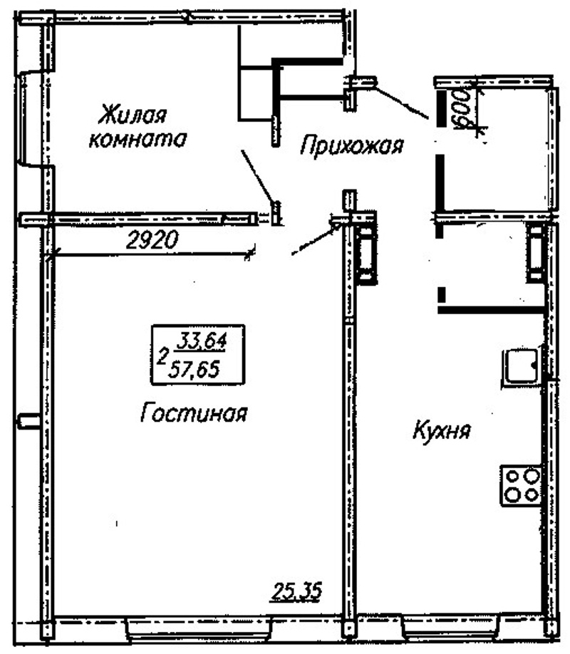

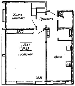

вот какой я вариант продумываю, я планирую в спальне большую двух спалку ставить, поэтому мне там большой шкаф у стены ну никак, вот см35-40, еще можно, в спальне же все равно нужен шкаф
извеняюсь за образ шкафа грубова, делал в какой-то графической программе
barmalei38
Да шкаф будет узок, ну что там40см глубина только где полки, но для вещей типа трусы носки майки пойдет, любовника не запихаешь, а вот рядом где сторона будет уходить в кладовку, там и повесить можновещи и любовницу спрятать!!! Да?

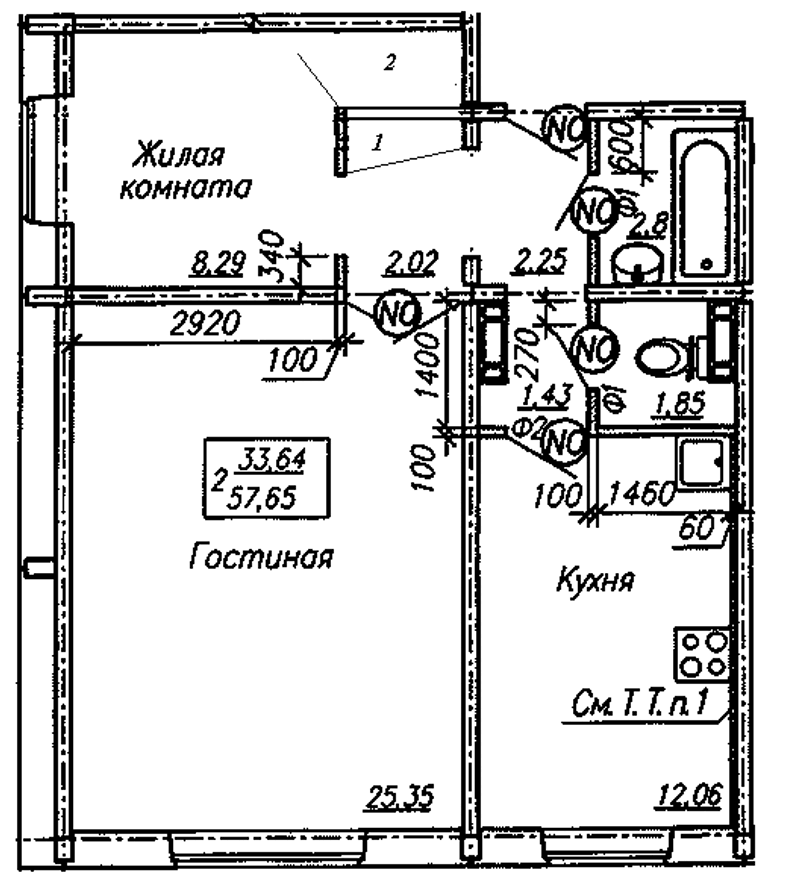

А как Вам вариант расположить шкафы таким образом? 1 - это шкаф-прихожка, 2 - кладовая, встроенный шкаф, называйте как хотите. Можно гардеробная
... размещать санузел (ванную, туалет) над жилыми комнатами и кухнями НЕЛЬЗЯ ...А точно ли над кухней нельзя санузел размещать (или наоборот: кухню расширить за счет санузла)? Это ведь тоже НЕжилая площадь с повыш.влажностью...
Тут уже когда-то это обсуждалось, я запомнила, что можно всё-таки. Теперь вообще запуталась.

Извиняюсь, в предыдущем посте не тот СНиП указала. Правильный будет СНиП 2.08.01-89. Пункт 2.6 погуглите. Там все написано. А кухню можно расширять за счет санузла и коридора, а за счет жилых комнат нельзя. Но если у Вас первый этаж или под Вами расположено нежилое помещение (например, офис или магазин), то можно располагать как угодно, только чтобы из помещения, оборудованного унитазом, не было выхода в кухню или жилую комнату.
ЗЫ: санузел можно расширить за счет коридора.

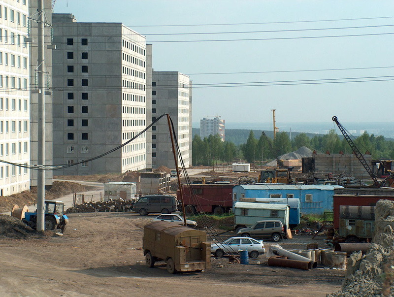

Здравствуйте соседи, кто- нибудь был возле 30-х домов, что там происходит? все ли под стеклом?
а то фото на сайте д+ с 23 мая не обновлялись,
интересно все же
интересно все же

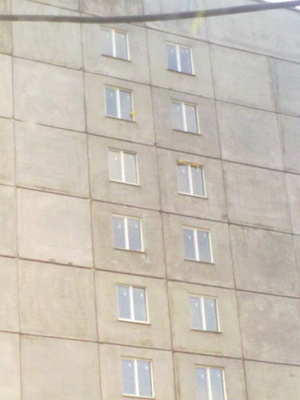

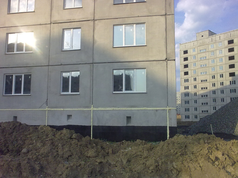

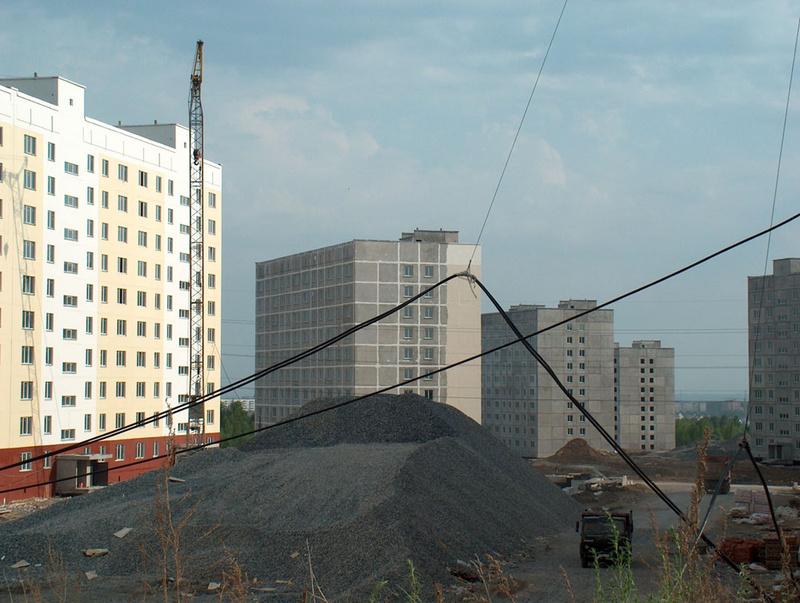

С окнами, кстати, у всех были проблемы. И запенено символически и вместо пены пенопласт, и к минвате в проёме пена не липнет. Но судя по слайдам с новых домишек - в проёме сибит? Значит одной проблемой меньше.
а с окнами я проблем не заметил
снимаю с февраля, не дуло, не текло

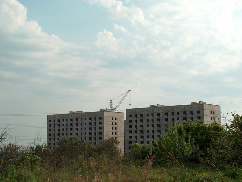

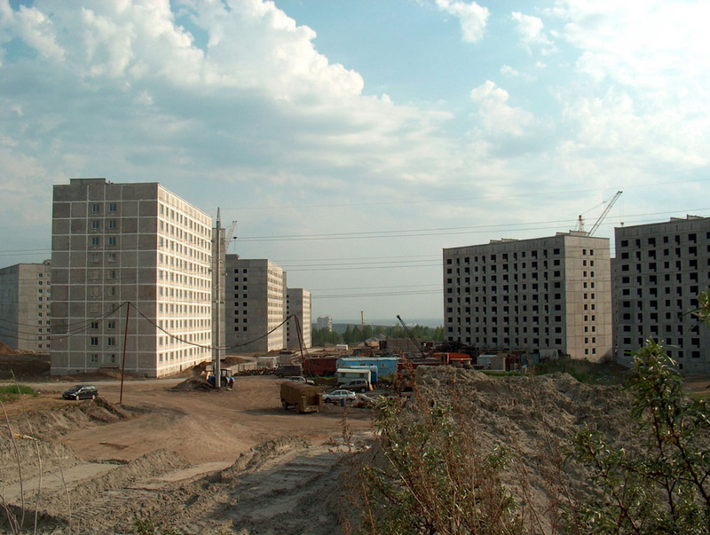

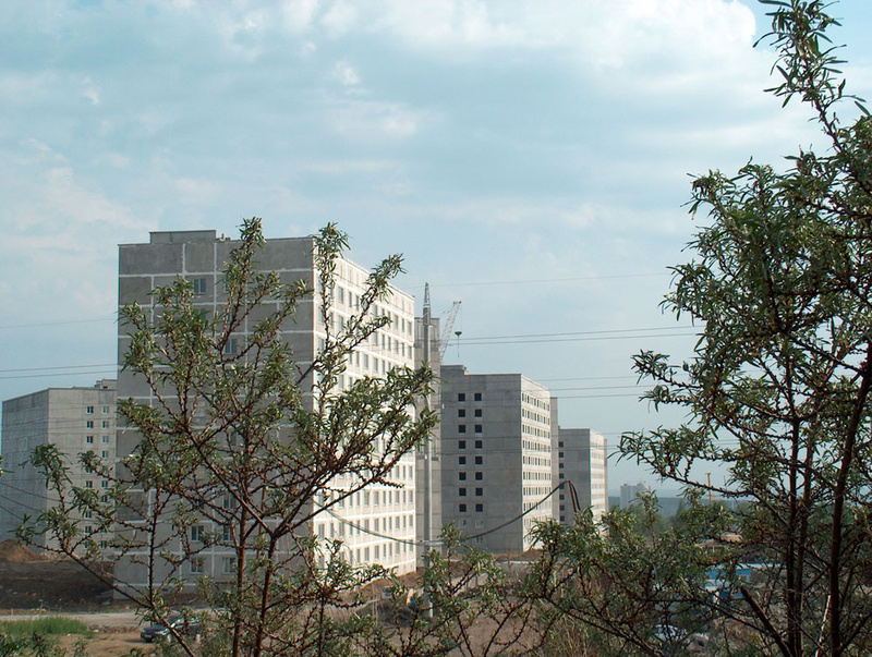

Корни 18-этажки там ещё не наблюдаются?
честно говоря, совсем забыл про нее
но в кадр вроде ничего похожего не попало
ну судя по посл фото там ничего не видать между 72 и 67... Иначе и правда бы заметили.
barmalei38

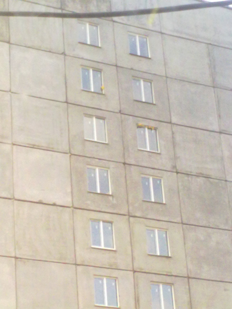

Спасибо за фото, уже красят 30-е, и мой 38 смотрю уже почти под стеклом, класс!!!
А какой дом из 30-х красить начали ???
