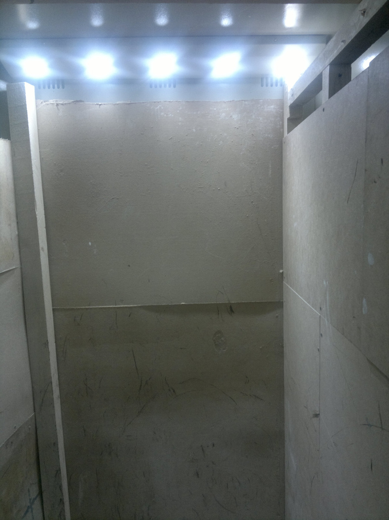

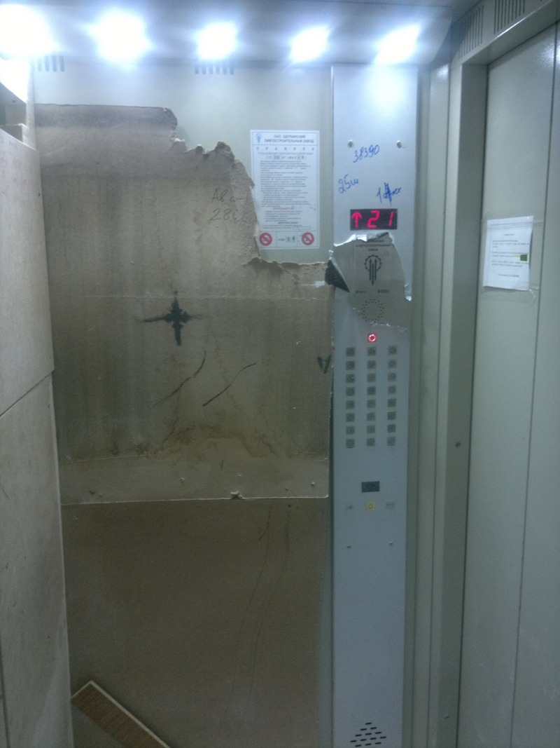

Сегодня были в доме (байрон). Проехались на лифте, отопление в коридорах включено, на первом этаже сидит сторож говорит посмотреть квартиру можно только после праздников взяв ключи на четвертом этаже. Отделку коридоров смотрите по фото, еще поразило отсутствие кранов на трубопроводах холодной и горячей воды.

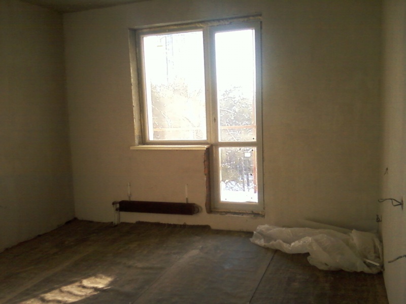

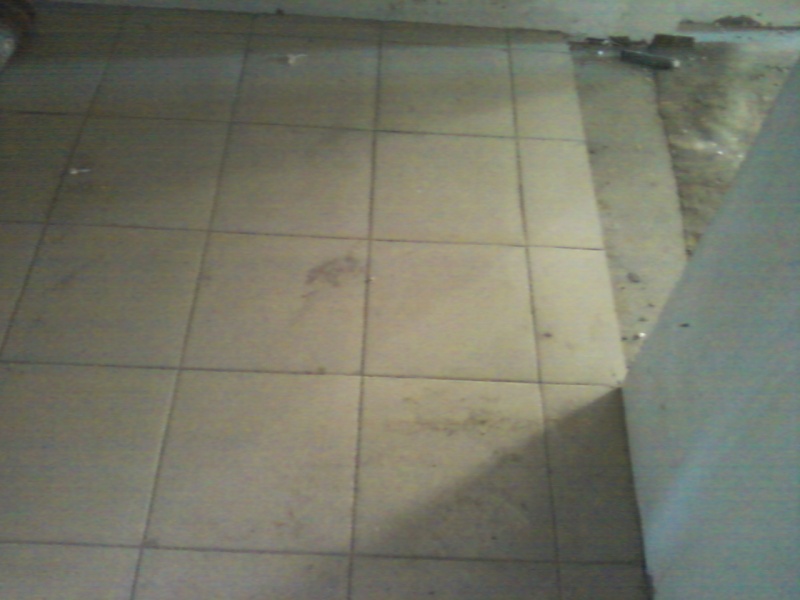

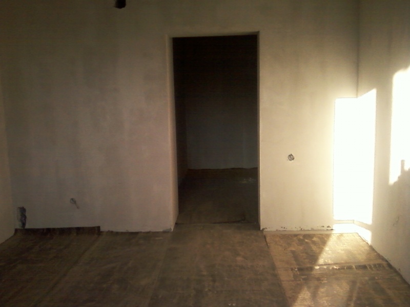

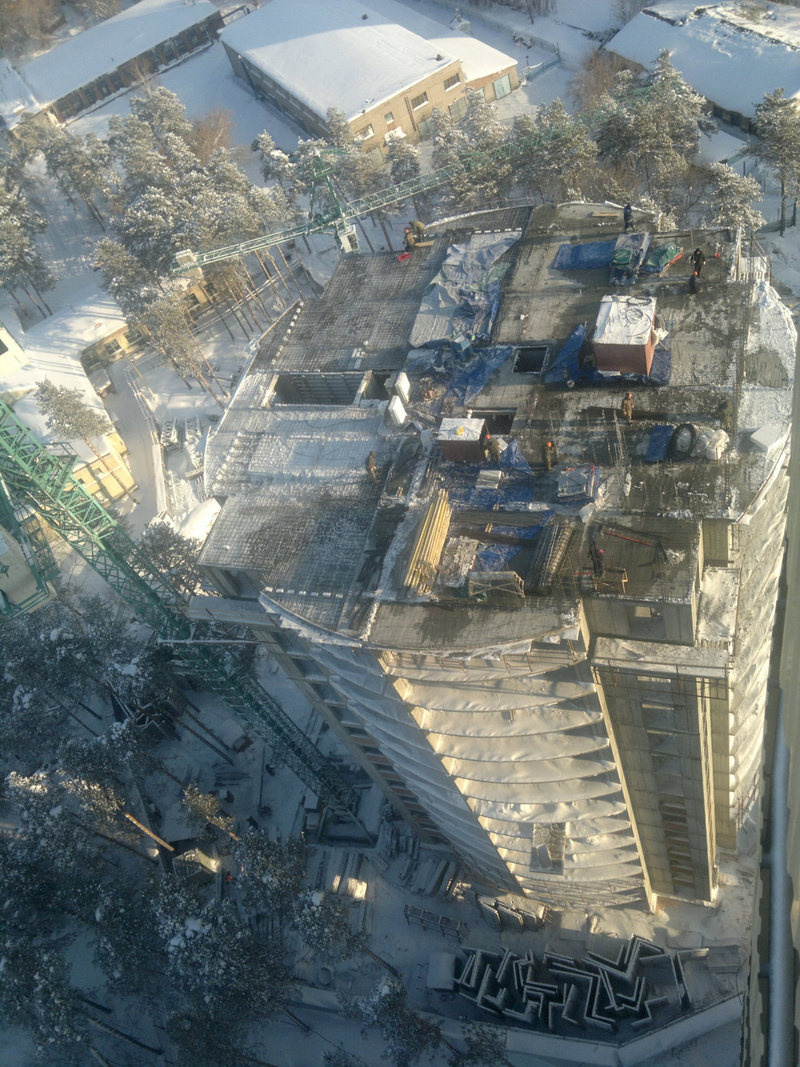

Хочу сейчас съездить посмотреть что на стройке творится, особенно в Портосе. Попозже фоток выложу.

А отчета как такового не будет. Я выкладывал несколько фотографий в самом начале этого топика ( 2-е сообщение), так вот за прошедший месяц ничего не изменилось. Единственно что мусор в квартирах смели в кучки и все. Рабочих на весь дом человек 5 увидел. Хотя они уверили что дом сдадут ОЧЕНЬ скоро.)))

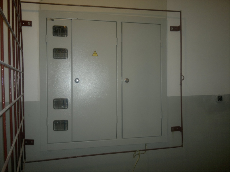

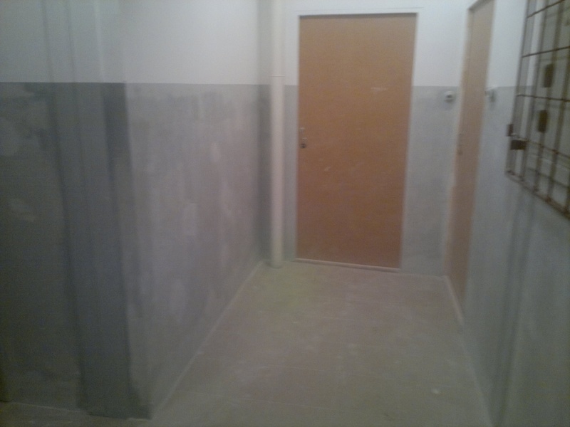

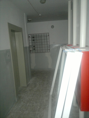

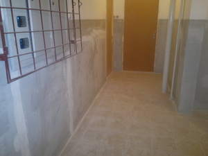

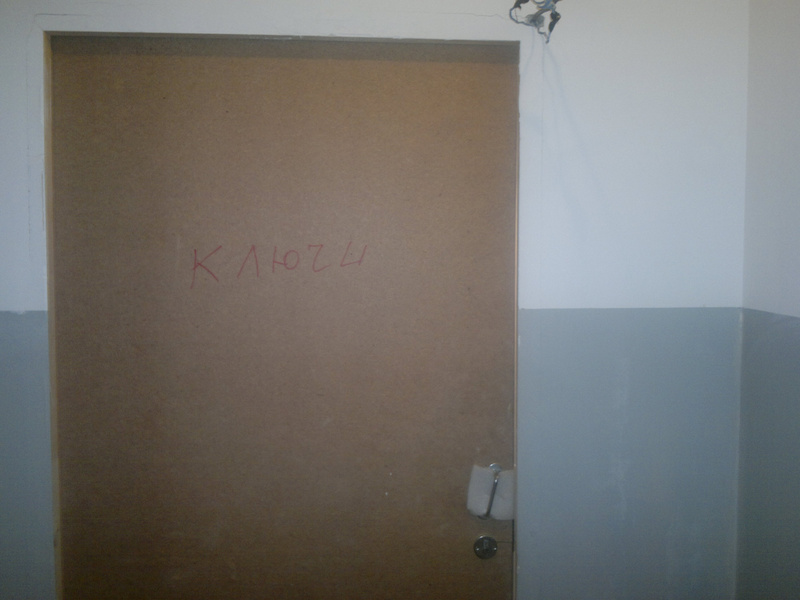

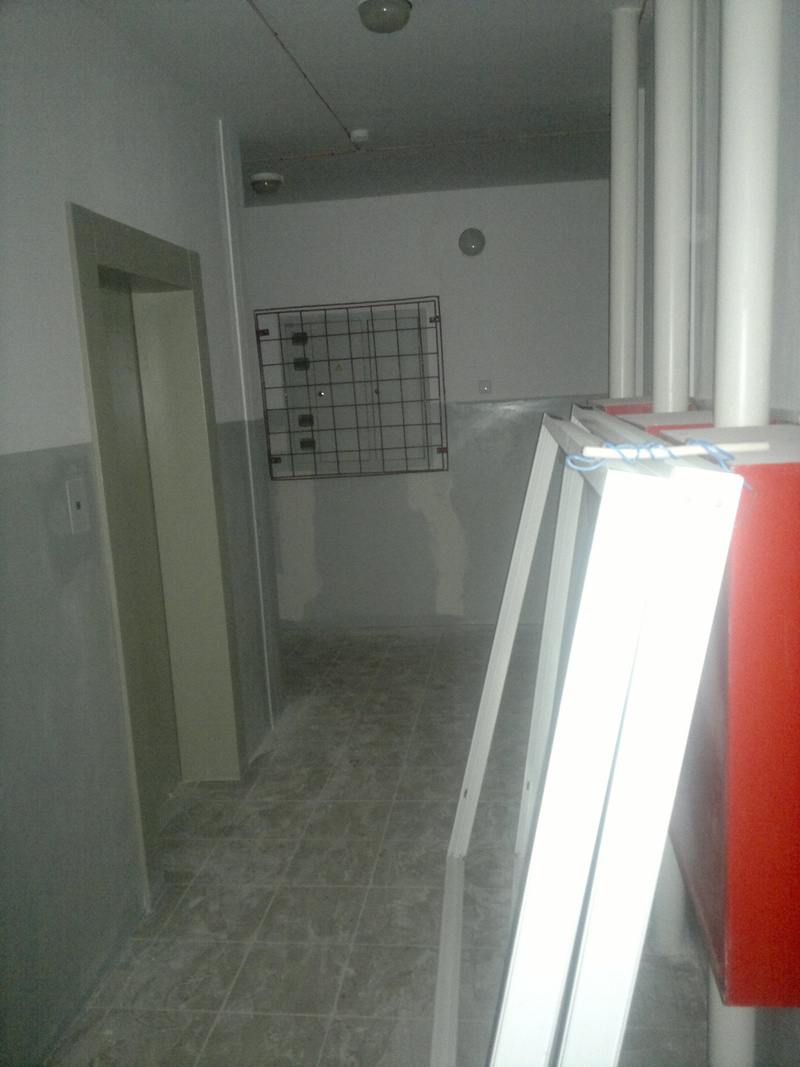

Зашёл вчера по пути в Байрон, посмотреть что там как.
Там в подъезде такая жесть с электропроводкой :).
Жалко не сфотал, отправил бы на конкурс "угадай страну по фотографии".
Надеюсь, это всё временно.
А так в подъезде тепло, светло, всяко лучше чем в подъезде любой хрущевки.
Дедушка там типа сторож сказал что 9-го выйдет с каникул ключница и можно будет взять ключи и посмотреть квартиры.
Как-то так.

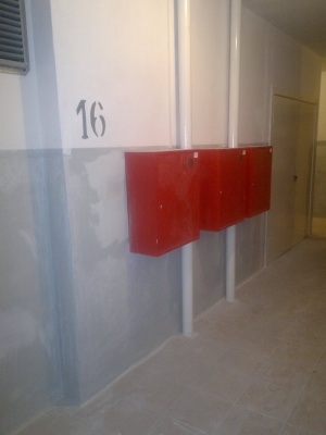

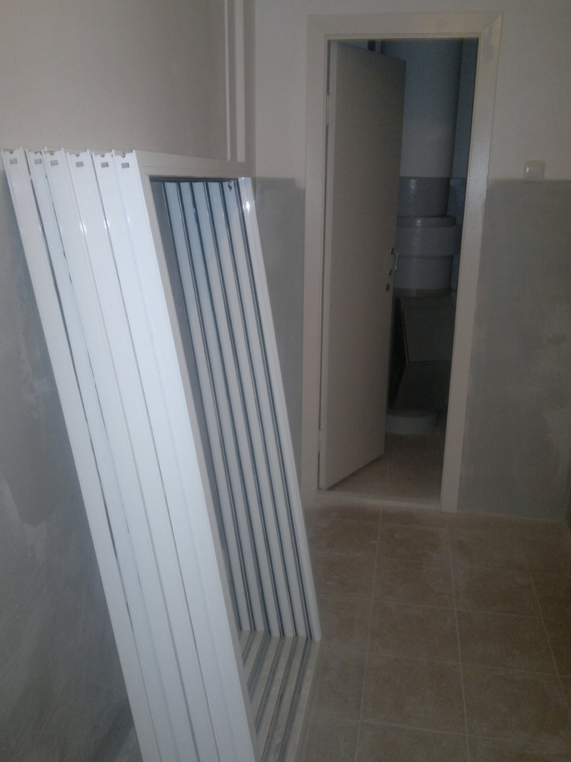

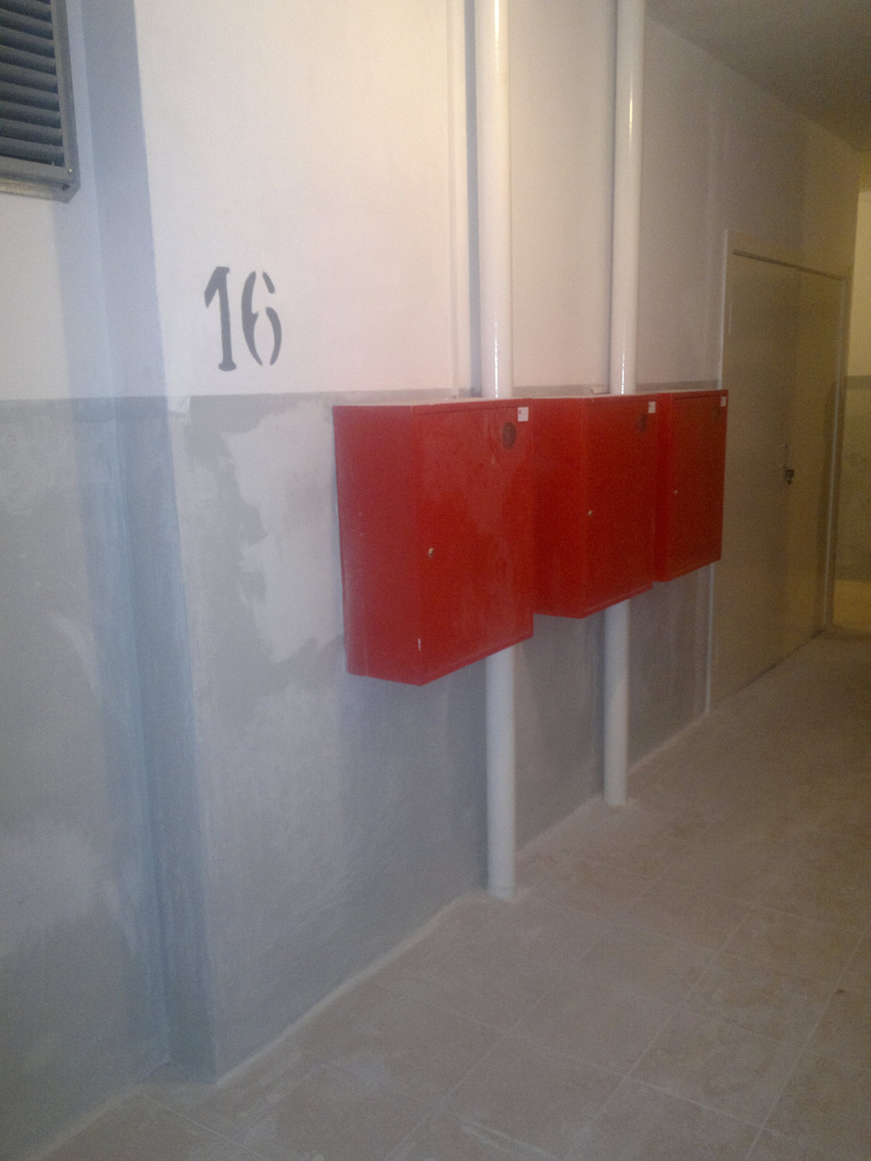

Мы тоже были на стройке 4-го , рабочих не было ,так что прошли до Портоса без проблем,поднялись на 5-й этаж ,посмотрели свою студию.Вот фото. На межэтажной площадке выложен керамогранит. Электрическая разводка в квартире сделана,но разеток еще нет.Стены ровные, пол тоже.Пол накрыт рубероидом.
Alexander82
Прикольно. А мне выше 3-го этажа лень было подниматься. Думал что они с отделкой снизу вверх пойдут. В следующий раз надо повыше зайти. Только страшновато, на переходах перил еще нет.

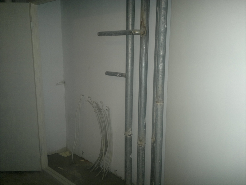

Помню кто-то про полотенцесушители писал в ванной комнате, так вот вопрос - там будет отдельная циркуляционная труба с горячей водой или как? Из комнаты учета то в ванную только две трубы тянутся - холодная и горячая, как я понял. И если счетчики будут в комнате учета, то от них сушилка точно запитываться не будет. В то же время в ванной сквозных дыр под трубы две - одна под канализация, другая что ли циркуляция или как там задумано?
Да и установка счетчиков и вообще подвод горячей воды из комнаты учета как-то хреново выглядит... Далеко от основной трубы. Пол в коридоре холодный. Пока это вода холодная из этих труб вытеснится, пока они прогреются (а если мне маленький расход нужен?). Как на практике, кто знает (ну и Арамисовцы то в курсе)?
