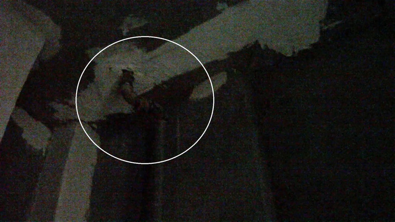

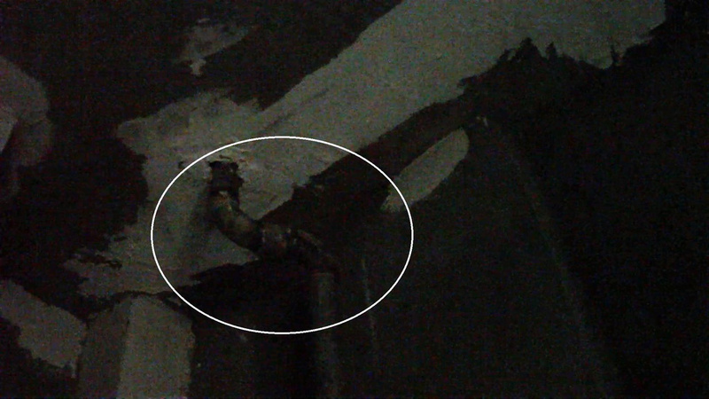

Есть несколько вопросов. Я ходил смотрел свою квартиру на 2 этаже и увидел несколько косяков. Насколько они критичны?
Косяк первый - Стояк с горячей водой находящийся в ванной у потолка извивается как змея (фото 1 и 2)

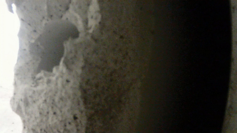

Косяк второй - у меня получилось засунуть мой видеорегистратор между моей стеной с моими соседями и я не обнаружил в стене ни каких шумоизоляционных материалов. (фото 3)

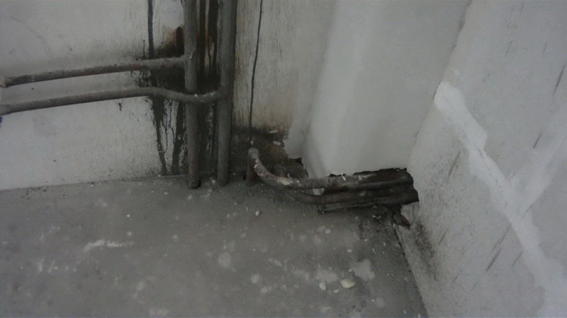

Косяк трений - по видимому стояк с отоплением соседей проходит через мою квартиру (фото 4)

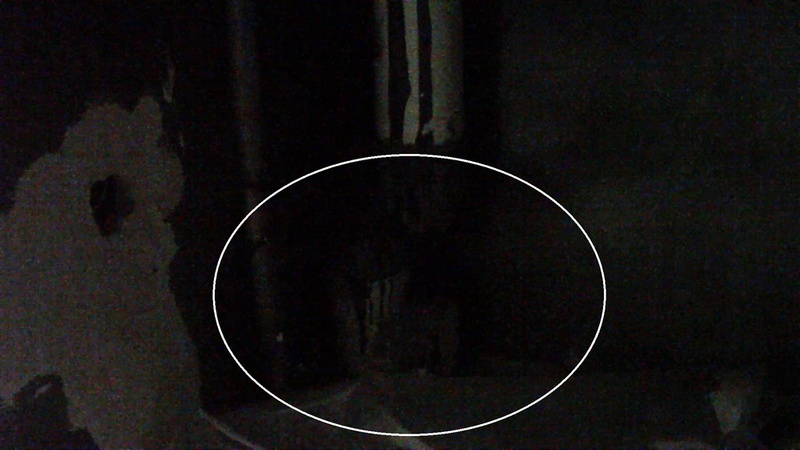

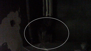

Косяк четвертый (самый меня напрягающий) Канализационная труба идет вертикально вниз и у самого пола отклоняется на 45 градусов далее стоит отвод для разводки по моей ванне и пошла труба далее к соедям нижк (фото 5)
На мой взгляд, по стояку горячей воды, ничего страшного нет. "Они", по ходу, промахнулись с "дыркой" в перекрытии, решили таким образом исправить свою ошибку. Минусы этого решения: увеличиваются ненамного потери давления на трение в трубе (на Вас это ни как не скажется). В случае чего, гидравлические удары будут гаситься вашим "коленом" :biggrin: , но они, вроде, сварили всё без прямых углов. В общем, по этому вопросу, "не парьтесь", самое главное, чтобы размер этого "колена", не мешал Вам натянуть потолок.
Если в проекте заложена шумоизоляция, то по вашей стене должен быть "Акт скрытых работ", где должно быть отражено, что шумоизоляция, в процессе работ, установлена. В общем, по этому вопросу, надо посмотреть проект, ну, а дальше, если в проекте заложено, а реально нет, то можете заставить их устранить.
Косяк третий - по видимому стояк с отоплением соседей проходит через мою квартиру (фото 4)
В этом случае, я бы бился, как лев :biggrin:. Я бы сходил, посмотрел вниз, из-за чего принято такое решение, нашёл бы в Проекте, что такого быть не должно, и заставил бы их устранить.
Косяк четвертый (самый меня напрягающий) Канализационная труба идет вертикально вниз ...
С точки зрения логики, меня бы, это тоже напрягло. С точки зрения СНиПа есть ли нарушение, не знаю. По этому вопросу, копался бы в интернете.
Ну, как-то так. Заранее скажу, что рабочий проект, Вам будут давать неохотно.

По Канализации я в СНиПах нашел вот такую строчку "17.3. Устройство отступов на канализационных стояках не допускается, если ниже отступов присоединены санитарные приборы."
СНиП 2.04.01-85
Z54
У наших знакомых у их соседей сверху канализация так же с загибом сделана. Как итог - выбило заглушку и их затопило. Напор-то немаленький получается при сливе с верхних этажей.
Z54
Точно, в Вашем стояке канализации, произойдёт изменение направления потока, и вместо того, чтобы поток уходил вниз, при повороте стояка на 45°, его определённая часть, будет попадать в ваши санитарные приборы.
3. Это реально какая-то порнография, которой, я уверен, в проекте быть не должно!
4. Стояк канализации должен быть СТРОГО ВЕРТИКАЛЬНЫМ (я с месяц назад конкретно пункт/подпункт конкретного СНиПа приводил. Сам не помню уже, сейчас не могу найти что-то. Какие-либо отклонения от вертикали могут быть над верхним и под нижним потребительским сливом. Причем у нижнего есть высота "не менее", цифру не помню.
Master_UKa
СВОД ПРАВИЛ ПО ПРОЕКТИРОВАНИЮ И СТРОИТЕЛЬСТВУ
ПРОЕКТИРОВАНИЕ, МОНТАЖ И ЭКСПЛУАТАЦИЯ СИСТЕМ
ВНУТРЕННЕЙ КАНАЛИЗАЦИИ ИЗ ПОЛИПРОПИЛЕНОВЫХ ТРУБ
СП 40-107-2003
5.3 Горизонтальные трубопроводы следует прокладывать с проектным уклоном; отклонение канализационных
стояков от вертикальной оси более чем на 2 мм на 1 м монтируемых труб не допускается.
