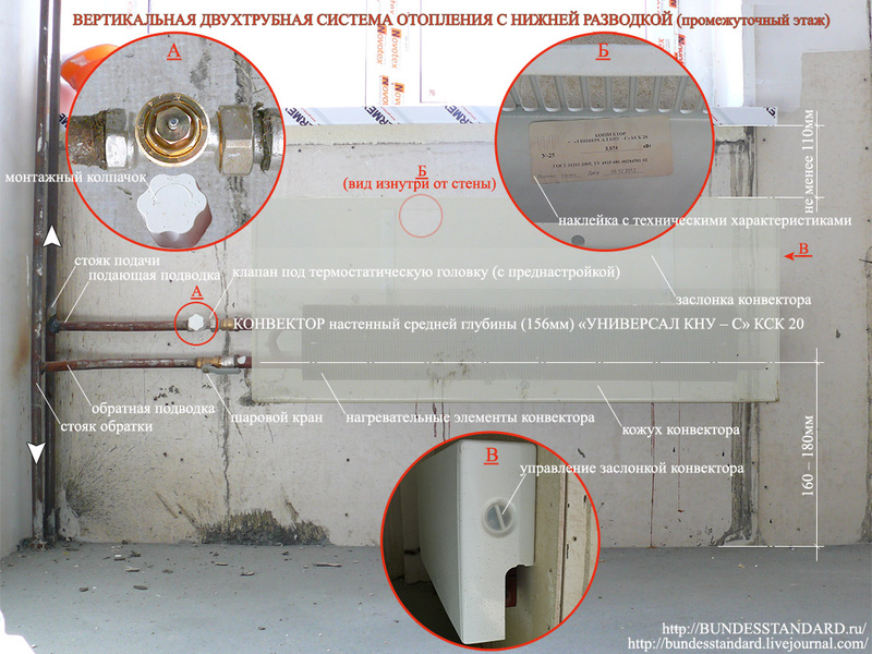

Часть 1. СИСТЕМА ОТПЛЕНИЯ. ЧТО У НАС УСТАНОВЛЕННО, И КАК ЭТО РАБОТАЕТ.
Ещё раз рассмотрим нашу отопительную систему. У нас, ВЕРТИКАЛЬНАЯ ДВУХТРУБНАЯ СИСТЕМА ОТОПЛЕНИЯ С НИЖНЕЙ РАЗВОДКОЙ. В качестве регулирующей радиаторной арматуры используется КЛАПАН ПОД ТЕРМОСТАТИЧЕСКУЮ ГОЛОВКУ С ПРЕДНАСТРОЙКОЙ, компании LUXOR S.p.A. (Италия), с установленным монтажным колпачком, термоголовка на нём не установлена. Я прошёл по этажам вниз по своим стоякам, на клапане под термостатическую головку выставлена заводская преднастройка, то есть дополнительная преднастройка не производилась, и я думаю, производиться не будет.
В качестве запорной радиаторной арматуры используется шаровой кран, STC (Россия) (такие же шаровые краны используются у нас на стояках холодной и горячей воды). Торговая марка STC принадлежит Российской компании, но продукция производится в Китае (на мой взгляд, это чисто китайская продукция, которая выпускается, фактически без изменений, для различных торговых марок).
В качестве отопительного прибора используется конвектор настенный, средней глубины (156мм) «УНИВЕРСАЛ КНУ – С» КСК 20, ЗАВОД УНИВЕРСАЛ (Россия, г.Новокузнецк). Возможно, у Вас используется другой конвектор, Вы можете самостоятельно определить это, сняв кожух с конвектора, и определить по наклейке с техническими параметрами, которая расположена на внутренней стенке кожуха.
При двухтрубной системе отопления, всегда возникает необходимость в гидравлической балансировке отопительной системы для равномерного или расчётного распределения количества теплоносителя, проходящего через каждый прибор. В нашем случае, гидравлическая балансировка с помощью вентилей на каждом этаже, проектировщиками не предусмотрена, они пошли другим путём, они увеличили диаметр стояка подачи и обратки с 1-ого по 6-ой этаж с DN20 до DN25 (для уменьшения потери давления на трение в трубопроводах) и увеличили номинальную мощность конвекторов для верхних этажей.
продолжение ...
продолжение ...

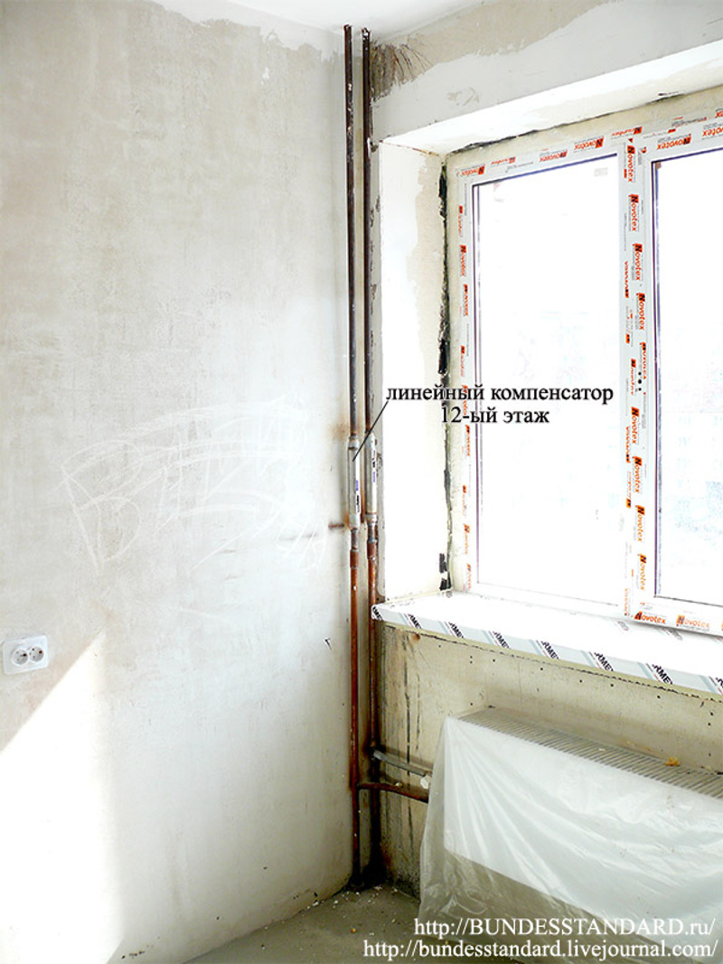

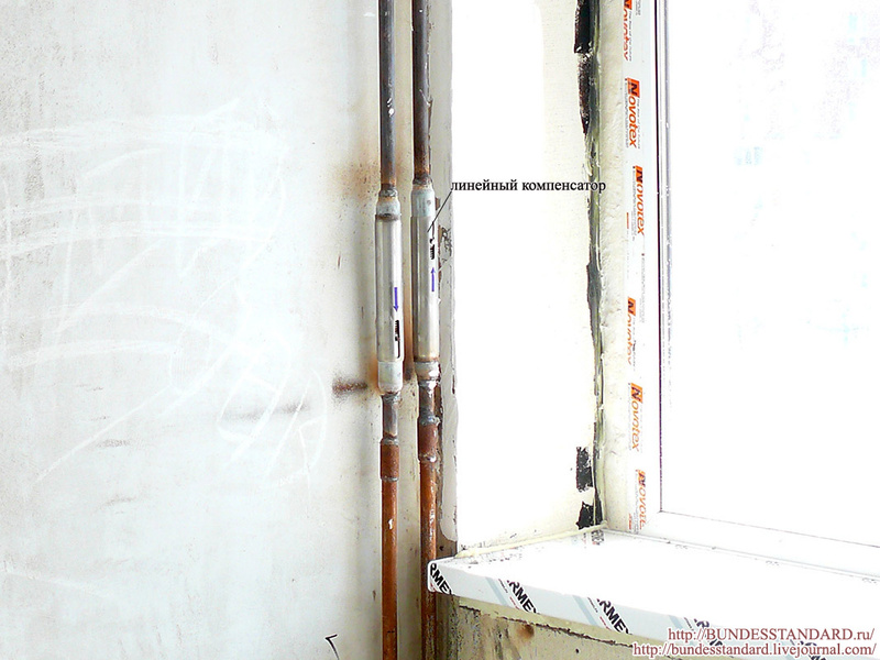

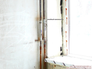

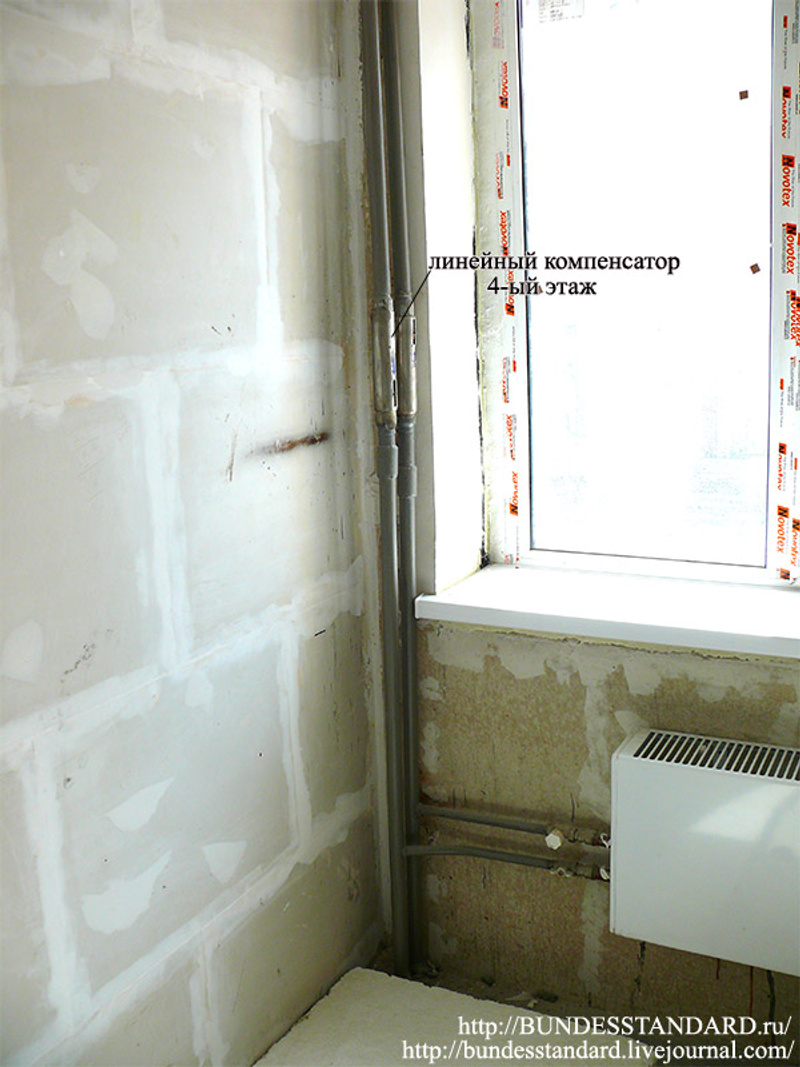

На 4-ом и 12-ом этажах БЛОК-СЕКЦИИ 1, на стояках подачи и обратки установлены компенсаторы удлинения.

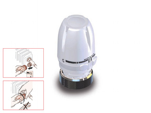

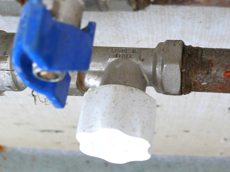

Заложен ли в проекте Danfoss, не знаю, мне, так глубоко "полистать" проект, не дали
. Вроде, в подвале на каждый стояк должен стоять регулятор перепада давления Danfoss, но точно утверждать не могу, буквально смотрел на чертежи, минуту. Но даже если Вы правы ..., то это нормальная практика менять Danfoss, на что-то другое, "аналогичное по действию"
. При всём моём уважении к продукции Danfoss, у неё есть один недостаток, который особенно бьёт по строителям для массового жилья, и Вы, этот недостаток, озвучили.
На самом деле клапан от LUXOR S.p.A. (Италия) – неплохой. Вот выдержки из его технических характеристик. Выполнен горячей штамповкой; есть преднастройка; максимальное рабочее давление: 10 бар; максимальная рабочая температура: 120°С (!!!); корпус вентиля и детали выполнены из латуни с низким содержанием свинца (!!!) в соответствии с последними нормативами: CW 617 N UNI-EN 12165-98; шток управления выполнен из нержавеющей стали AISI 316; герметичность штока обеспечивается за счет пары уплотнительных прокладок O-ring из ЕРDМ пероксидной полимеризации; сертифицирован по EN 215, но вот только не вижу на вентиле значка CENCER, и меня это смущает (честно говоря, смущает только это).
Единственное, если используешь клапан LUXOR, то термоголовка тоже должна быть LUXOR. Интересно, нам её поставят? Очень часто бывает у производителей, чьё имя не на слуху, что термоголовки – страшненькие на вид, и желание её поставить в интерьер заказчику или в свой интерьер, очень часто "рука не поднимается"
, но в нашем случае, у производителя есть, вот такой дизайн термоголовки, что, на мой взгляд, неплохо.
. При всём моём уважении к продукции Danfoss, у неё есть один недостаток, который особенно бьёт по строителям для массового жилья, и Вы, этот недостаток, озвучили.На самом деле клапан от LUXOR S.p.A. (Италия) – неплохой. Вот выдержки из его технических характеристик. Выполнен горячей штамповкой; есть преднастройка; максимальное рабочее давление: 10 бар; максимальная рабочая температура: 120°С (!!!); корпус вентиля и детали выполнены из латуни с низким содержанием свинца (!!!) в соответствии с последними нормативами: CW 617 N UNI-EN 12165-98; шток управления выполнен из нержавеющей стали AISI 316; герметичность штока обеспечивается за счет пары уплотнительных прокладок O-ring из ЕРDМ пероксидной полимеризации; сертифицирован по EN 215, но вот только не вижу на вентиле значка CENCER, и меня это смущает (честно говоря, смущает только это).
, но в нашем случае, у производителя есть, вот такой дизайн термоголовки, что, на мой взгляд, неплохо.У них всего два пути: подняться 1-ому Горскому переулку по грязи, или пройти до коммунального моста и вернуться по Горской, но по асфальту. Я бы выбирал по погоде, втоорой вариант в три раза длиннее

Если верить интернету, то Люксор этот очень не надежная деталька, так что я буду требовать замену на то, что по проекту. Я его в свое время с тендеров успел скачать.
BUNDESSTANDARD
А ссылочку не сбросите, по поводу ненадёжности? Для себя надо определиться, LUXOR S.p.A. входит в зону моего интереса или нет.
Если у Вас получится продавить их на предмет Danfoss'а (я конечно сомневаюсь
, я бы на их месте выкрутился
), то "телеграфируйте", я тоже хочу Danfoss.
А термоголовок, в тендере не было?

ВСЕМ ДОБРЫЙ ДЕНЬ! ЕЩЕ РАЗ ХОЧУ ОЗВУЧИТЬ ТЕМУ ЗАМЕНЫ РАДИАТОРОВ! НЕ ВЗДУМАЙТЕ МЕНЯТЬ ИХ В ОТОПИТЕЛЬНЫЙ СЕЗОН ...ВО ПЕРВЫХ ПОСЛЕ ЗАМЕНЫ РАДИАТОРОВ ЕСЛИ ЧТО ТО ПОТЕЧЕТ И ЗАЛЬЕТ СОСЕДЕЙ ТАК КАК ВСЕ НОВОЕ И ЕЩЕ ВРЯТЛИ ТЕСТИРОВАЛИ СИСТЕМУ ОТОПЛЕНИЕ, ТО ВСЯ ОТВЕТСТВЕННОСТЬ НА ВАС ПЕРЕНЕСЕТСЯ....ВО ВТОРЫХ ЩАС ПРЕДСТАВЬТЕ КАЖДЫЙ НАЧНЕТ МЕНЯТЬ ИХ А НА УЛИЦЕ ХОЛОДНО И РЕМОНТЫ МЫ НЕ СДЕЛАЕМ БЫСТРО ИЗ ЗА ОТКЛЮЧЕНИЯ ТЕПЛА!!!ДУМАЮ ПЕРЕЖИВЕМ НОМРАЛЬНО ЗИМУ ДИСКУС И СИБИРЬ СТАВИТ ТАКИЕ ЖЕ РАДИАТОРЫ БЫЛО ОЧЕНЬ ТЕПЛО В КВАРТИРЕ!
altsva
Так было же освещение, включать перестали?
BUNDESSTANDARD
СУТЬ ИЗЛОЖЕНА, ВЕРНО
. НЕ ВЗДУМАЙТЕ МЕНЯТЬ СВОИ КОНВЕКТОРА ДО ЗАПУСКА ОТОПЛЕНИЯ ВСЕГО ДОМА!
В ИДЕАЛЕ, ПРИБОРЫ ОТОПЛЕНИЯ, ЛУЧШЕ ВСЕГО, МЕНЯТЬ ПОСЛЕ ОКОНЧАНИЯ ОТОПИТЕЛЬНОГО СЕЗОНА, ТО ЕСТЬ С МАЯ ПО СЕНТЯБРЬ СЛЕДУЮЩЕГО ГОДА. В принципе, замена приборов зимой, обычная практика, все зависит от температуры за окном. Ну, и одновременно, можно же, не отключать все стояки в квартире. По поводу "потечёт и зальёт" – не покупайте радиаторы, трубу и запорно-регулирующую радиаторную арматуру на рынке за три копейки, вода не прощает ошибок. Холодно может быть, если в конвекторе будет воздух, но я уже писал и рисовал, его надо чуть опустить вниз для самотёчного удаления воздуха в стояк подачи (у кронштейнов есть запас хода, поэтому их можно подрегулировать). Если кто-то "потерял" мою статью, то она здесь Часть 2. СИСТЕМА ОТОПЛЕНИЯ В МНОГОЭТАЖНОМ ДОМЕ. НА ЧТО НУЖНО ОБРАЩАТЬ ВНИМАНИЕ ПРИ ПРИЁМКЕ КВАРТИРЫ. Кому интересно [Часть 3. СИСТЕМА ОТОПЛЕНИЯ В МНОГОЭТАЖНОМ ДОМЕ. КАК ПРАВИЛЬНО ЗАМЕНИТЬ СИСТЕМУ ОТОПЛЕНИЯ В СВОЕЙ КВАРТИРЕ, И ЧТО ПОСТАВИТЬ НА ЗАМЕНУ КОНВЕКТОРА.], на следующей неделе напишу там же, здесь не пропускают. Если что, веб-адрес, где можно найти мои статьи, у меня в профиле.
. НЕ ВЗДУМАЙТЕ МЕНЯТЬ СВОИ КОНВЕКТОРА ДО ЗАПУСКА ОТОПЛЕНИЯ ВСЕГО ДОМА!В ИДЕАЛЕ, ПРИБОРЫ ОТОПЛЕНИЯ, ЛУЧШЕ ВСЕГО, МЕНЯТЬ ПОСЛЕ ОКОНЧАНИЯ ОТОПИТЕЛЬНОГО СЕЗОНА, ТО ЕСТЬ С МАЯ ПО СЕНТЯБРЬ СЛЕДУЮЩЕГО ГОДА. В принципе, замена приборов зимой, обычная практика, все зависит от температуры за окном. Ну, и одновременно, можно же, не отключать все стояки в квартире. По поводу "потечёт и зальёт" – не покупайте радиаторы, трубу и запорно-регулирующую радиаторную арматуру на рынке за три копейки, вода не прощает ошибок. Холодно может быть, если в конвекторе будет воздух, но я уже писал и рисовал, его надо чуть опустить вниз для самотёчного удаления воздуха в стояк подачи (у кронштейнов есть запас хода, поэтому их можно подрегулировать). Если кто-то "потерял" мою статью, то она здесь Часть 2. СИСТЕМА ОТОПЛЕНИЯ В МНОГОЭТАЖНОМ ДОМЕ. НА ЧТО НУЖНО ОБРАЩАТЬ ВНИМАНИЕ ПРИ ПРИЁМКЕ КВАРТИРЫ. Кому интересно [Часть 3. СИСТЕМА ОТОПЛЕНИЯ В МНОГОЭТАЖНОМ ДОМЕ. КАК ПРАВИЛЬНО ЗАМЕНИТЬ СИСТЕМУ ОТОПЛЕНИЯ В СВОЕЙ КВАРТИРЕ, И ЧТО ПОСТАВИТЬ НА ЗАМЕНУ КОНВЕКТОРА.], на следующей неделе напишу там же, здесь не пропускают. Если что, веб-адрес, где можно найти мои статьи, у меня в профиле.

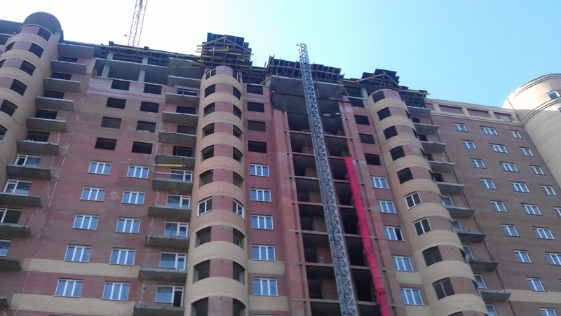

Заехал на стройку, четыре этажа и крыша 8 БС не достроены, сделал вывод - до конца отопительного сезона ввести в эксплуатицию не смогут, а это май.
Ну бог с ними, уже готов был к переносу сроков, сдача стройки в срок (по ДДУ 4 кв 2013) большая редкость. Начал проверять документы, договор и доп. соглашение (о первоначальном взносе и сроке итогового расчета) составлен от лица гл. бухгалтера на основании доверенности (директор вроде как в отпуске), причем доверенность нотариусом не заверена - сейчас буду узнавать насколько эти документы будут надежны.
