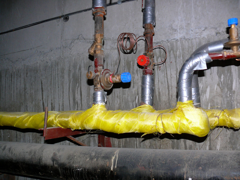

Вы тут много рассказывали про систему отопления нашего дома, как специалист подскажите, пожалуйста. В БС-6, двухтрубная система отопления. Так вот одна труба теплая, а вторая холодная (еле теплая). Из-за чего это может быть? Причем, когда в этом году давали отопление, было нормально, а сейчас вот такая ерунда.Я так понимаю, под "трубой" понимается стояк подачи и стояк обратки, а не подающая и обратная подводка к конвектору.
Причин может быть несколько.
ПЕРВАЯ (штатная) причина – температура теплоносителя, который подаётся в стояк подачи, зависит от температуры наружного воздуха. Существует график (на бумаге, может автоматика) зависимости температуры теплоносителя от температуры наружного воздуха, согласно нему идёт нагрев теплоносителя. Чем теплее на улице, тем температура теплоносителя ниже, чем холоднее на улице, тем температура теплоносителя выше. Согласно проекту, при самых низких температурах наружного воздуха от -30°C и ниже, температура в стояке подачи в подвале должна быть 95°C, температура в стояке обратки в подвале 70°C. Разница температуры между стояком подачи и стояком обратки в квартире, может составлять от 20°C до 40°C, в зависимости от этажа. При запуске системы отопления, могли установить температуру теплоносителя 95°C. Сейчас на улице тепло, соответственно температура теплоносителя в стояке подаче – низкая, "труба теплая", например 45°C, тогда температура теплоносителя в стояке обратки получается порядка 25°C – "труба холодная". Когда на улице станет холоднее, температура теплоносителя в стояке подачи, должна увеличиться.
ВТОРАЯ причина – уменьшение количества теплоносителя, проходящего через стояки отопления:
– из-за неправильно настроенного регулятора перепада давления на стояке в подвале. На нём, по каким-то причинам, уменьшили перепад давления, которое он поддерживает в стояках;
– из-за того, что с помощью регулятора перепада давления в подвале перекрывали стояк, и его просто забыли открыть до конца;
– из-за частичной разбалансировки стояка отопления вследствие неправильной установки прибора отопления соседями по стояку.
ТРЕТЬЯ причина – если в приборах отопления в квартирах по стояку есть воздушные пробки, то теплоноситель не будет циркулировать по приборам отопления, приборы отопления не будут отдавать тепло, и в квартирах будет холодно. Регулятор перепада давления, в этом случае к тому же, автоматически уменьшит расход теплоносителя в стояках подачи и обратки, так как будет считать, что в этих квартирах жарко и именно термоголовка отключила приборы отопления, а на самом деле, единственным источником тепла в этих квартирах, останутся только стояки подачи и обратки. Из-за этого температура теплоносителя в стояке подачи, для этажей выше таких квартир, будет меньше расчётной.
Регулятор перепада давления всегда поддерживает постоянный заданный перепад давления между стояком подачи и стояком обратки, соответственно обеспечивает постоянный, заданный проектом расход теплоносителя через каждый прибор отопления по стояку. Регулятор перепада давления является оборудованием для энергосбережения, благодаря ему, платить за отопления, мы должны меньше. Работу регулятора перепада давления и нашей системы в режиме энергосбережения, планирую популярно описать у себя в блоге, но позже, сейчас просто нет времени.

Регулятор перепада давления. Здесь на форуме, про него уже писали и выкладывали фото, но я думаю, для лучшего понимания, надо продублировать.

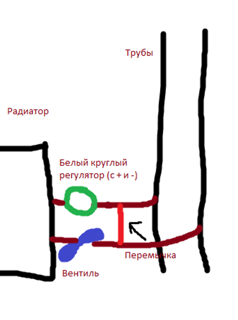

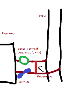

Сегодня говорил с человеком, который будет делать мне ремонт. Упомянул про "Хитрую" систему отопления и что нельзя просто заменить радиатор. Он сказал, что когда будет менять батареи, то установит перемычку перед вентилями (что бы не обломать соседей). Приложил рисунок, как это будет выглядеть. Сам не оч разбираюсь во всем этом, скажите, так норм будет или я закосячу стояк такой конструкцией?
если я понимаю правильно, как раз такой перемычки ставить нельзя
и менять батарею нужно до белого вентеля . точно может ответить здесь только пользователь BUNDESSTANDARD
Ни в коем случае такую перемычку ставить НЕЛЬЗЯ, иначе всех соседей сверху и собственно себя оставите без тепла! В какой вы секции?
Из 2 бс. А как надо делать? И как это объяснить правильно?
Так как батарея запитывается с подачи, а возвращает в обратку, то если поставить перемычку (байпас), весь теплоноситель пойдет через неё по пути наименьшего сопротивления, оставляя вашу батарею и весь стояк выше вашего этажа холодным. Так же советую не убирать белый регулятор (у вас отмечен зеленым) на подаче по тем же причинам.
пускай вам радиаторы поменяет сантехник из уп компании он вам сделает все првильно и надежно он сам все отключит и сольет это выйдет дешевле все в итоге я уже у них узнавал можно договорится с ними напрямую этот вариант будет надежней и все будут с теплыми батареями и никаких зато заморочек...
Я и не хочу ничего убирать просто так, поэтому и выясняю) Получается, что вообще нельзя сделать так, что бы я мог отключить у себя тепло (снять батареи), без отключения всего стояка (после переделки)? И если я закручу у себя белый регулятор, то обрублю верхние этажи?
И на ремонт, отделку, такого специалиста точно нельзя допускать - деньги зря потратите.
Можно поставить запорный клапан до или после белого регулятора тогда сможете отключать свою батарею. При отключении вашей батареи на верхних этажах станет чуть теплее
Но ещё раз напоминаю ПЕРЕМЫЧКА НЕ НУЖНА!

BUNDESSTANDARD
Это называется байпас, в нашей системе его ставить нельзя, оставите себя и соседей по стояку без определённого количества тепла. Вот получается, есть какая-то польза от того, что на форуме написал про нашу систему отопление, не все всё поняли, но что-то в подсознании осталось.
Этим сказать, что не нуждаетесь в их услугах, пригласить других. Если другие предложат установить байпас в нашу систему или подводку к радиатору на полипропилене или заменить термостатический клапан на шаровой кран или предложат водоснабжение сделать медной трубой – сказать до свидания, ну как-то так.
И как это объяснить правильно?За Ваши деньги над Вами ставят эксперименты, которые Вы будете сами за свои же деньги ещё и переделывать, и Вы ещё должны объяснить, как им правильно делать
.Этим сказать, что не нуждаетесь в их услугах, пригласить других. Если другие предложат установить байпас в нашу систему или подводку к радиатору на полипропилене или заменить термостатический клапан на шаровой кран или предложат водоснабжение сделать медной трубой – сказать до свидания, ну как-то так.

Ок. Байпас ставить не надо. То есть просто снять конвектор и поставить вместо него радиатор (при необходимости удлинить подводку)? Все что до регулятора и сам регулятор лучше не трогать? Получается, что кто угодно может покрутить белый регулятор (к рисунке зеленый) - тем самым оставив без тепла соседей?
Самое ужасное, что есть те, кто вообще не читал форум
Самое ужасное, что есть те, кто вообще не читал форум- Согласен.![]()
К сожалению, белый регулятор и вправду может подкрутить любой
(именно сбить настройку, а не сам барашек покрутить)
