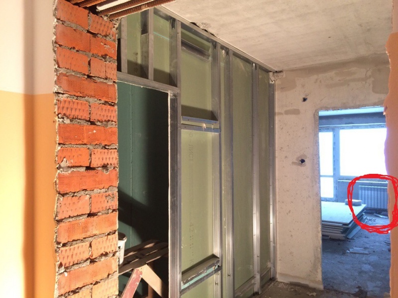

Я туда написал , жду ответа, мое мнение стояк могут поставить тут / отмечено красным / , легко закрыть и на кухне все встанет нормально , хотя в левом углу более практичнейМне только понятно, что для кухни отдельные стояки пойдут, а вот куда их поставят - нам пока не угадать) Дискусу может удобней их во внутреннем углу кухни протянуть, а как нам казалось практичнее их не волнует)
Смотрел в ВК на новые фото Дискуса , там приятная новость, батареи отопления алюминий - приличные на вид , хотя думал, что будут простые конвектора уже подбирал на замену, хотел поставить биметалл

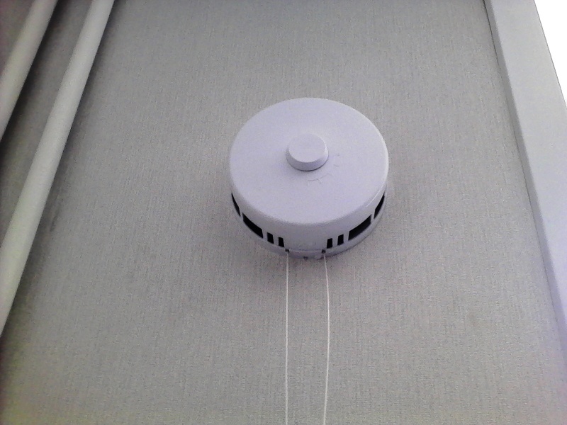

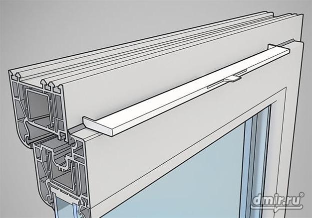

ставьте приточный клапанВентиляционный клапан на фото весьма слабоват, в следующий раз буду устанавливать другую модель.
Клапан это половина системы. Возможно проблема во второй половине - плохо работает вытяжка?
У меня сейчас два штуки оконных Air box Comfort трудятся. Их даже многовато, приходится прикрывать наполовину примерно
такой клапан, как у вас на фото я опробовала на практике, сама бы не стала такой покупать, но он достался от застройщика.
По нему могу вот что сказать:
1. Он быстро начинает отваливаться от стены, именно верхняя часть сильно отходит.
2. Из него, в положении "закрытый" сильно дует, как будто не закрыт полностью.
3. И самое главное, у него быстро сгнивает и отваливается, рассыпается резиновая внутренняя часть. Это можно решить, купив спец прокладочку и заменить разьевшуюся часть клапаана.
Возможно, я пользовалась не правильно. Но меня не устраивает клапан , который отваливается/отходит от стены.
Что делать, пока не знаю, как поменять его на другой модификации? От застройщика круглая дыра в стене на улицу именно под этот размер и форму клапана.

Конструкция нормальна, недостаток слабовата вентиляция даже на 4 скорости, правда, один есть плюс - стекла на окнах не потеют, это всё.
Вытяжка нормально тянет, если окно открываешь.
У нас внешне конструкция нормальна (в прошлом году приглашали парней из Соболя бурить сквозное отверстие и ставить клапан), а у Вас возможно шурупы нужно подкрутить, чтобы не болталась пластмассовая крышка, смотреть нужно, там до шурупов добраться человеку незнающему тоже непросто, потому, как немного хитро защелкнута крышка, что с первого и второго раза незаметно, что её можно снять.
А так думается, чтобы был регулируемый по скоростям нормальный мощный поток воздуха, необходимо поставить другую конструкцию оголовка приточного клапана вместо круглого, который нынче у нас стоит в трубе, поставить немного громоздкий квадратный оголовок например.
у нас тоже конструкция внешне нормальная. была.
прошел год и клапан отходит. сильно. думала даже на клей его посадить((
работу свою он хорошо выполняет, но рядом с ним не посидишь, дует сильно, и закрытый тоже.
