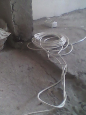

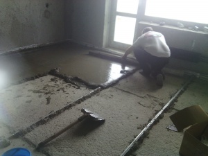

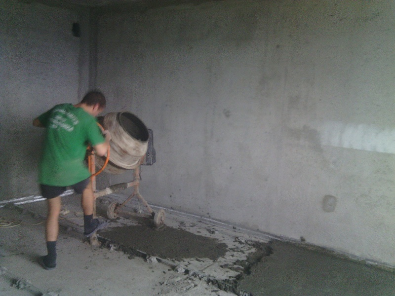

Хмм, не понял вас, у меня натяжной потолок, электрика по потолку идет. Я использовал эти свободные каналы в стенах, немало съэкономил сил на штроблении. Если канал уже есть, зачем штробить то ?
И давайте не забывать, в случае чего, вы хрен что сделаете с проводкой по полу.
А распаячные коробки тоже под стяжкой будут?
Копать такую яму себе на будущее, нее, не согласен с вами.
И толщину стяжки наращивать из-за проводки по полу, весьма в копеечку влетит и трудозатраты соответственно.

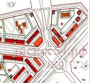

По поводу планов застройки, раньше были и такие, а мне прдлагали квартиру в 143-м.
